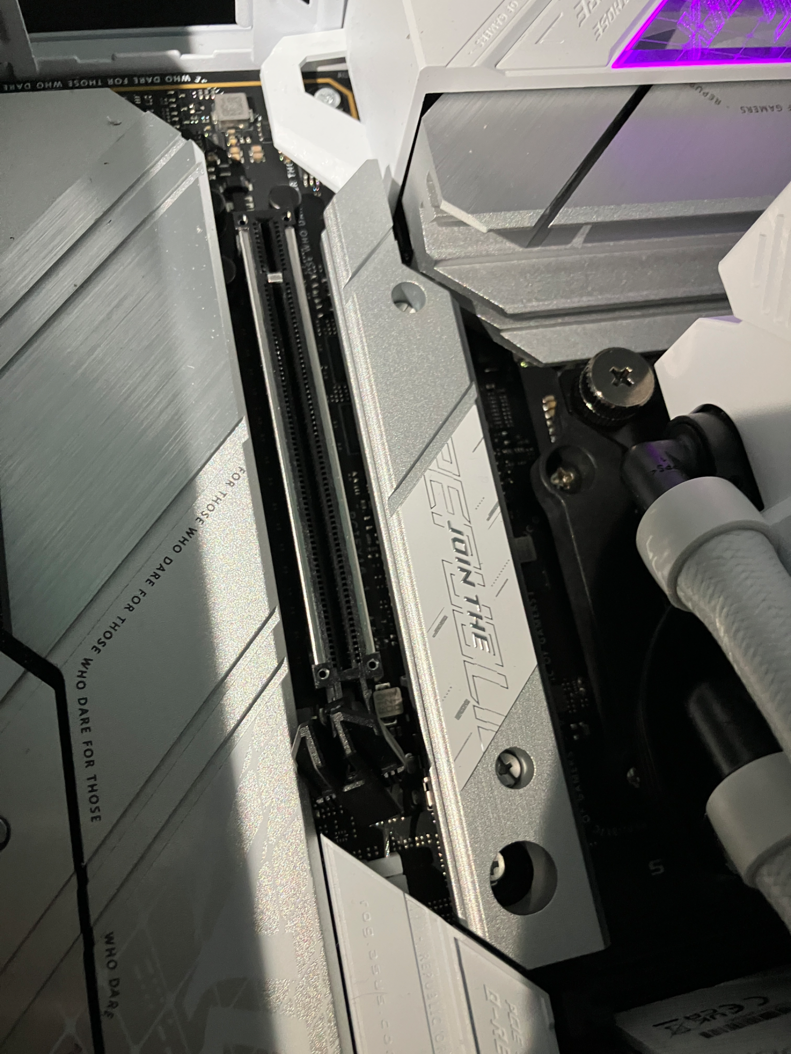

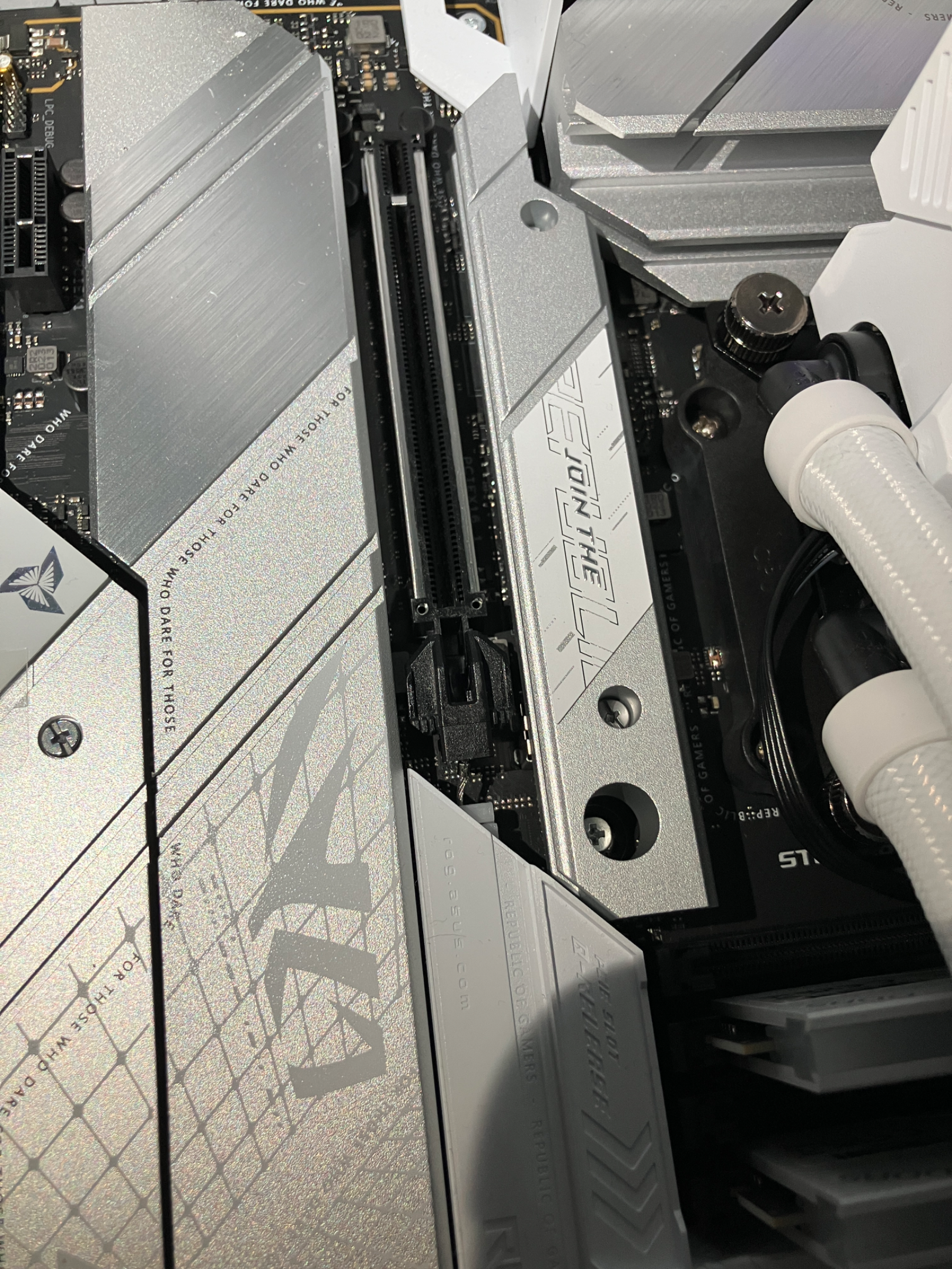

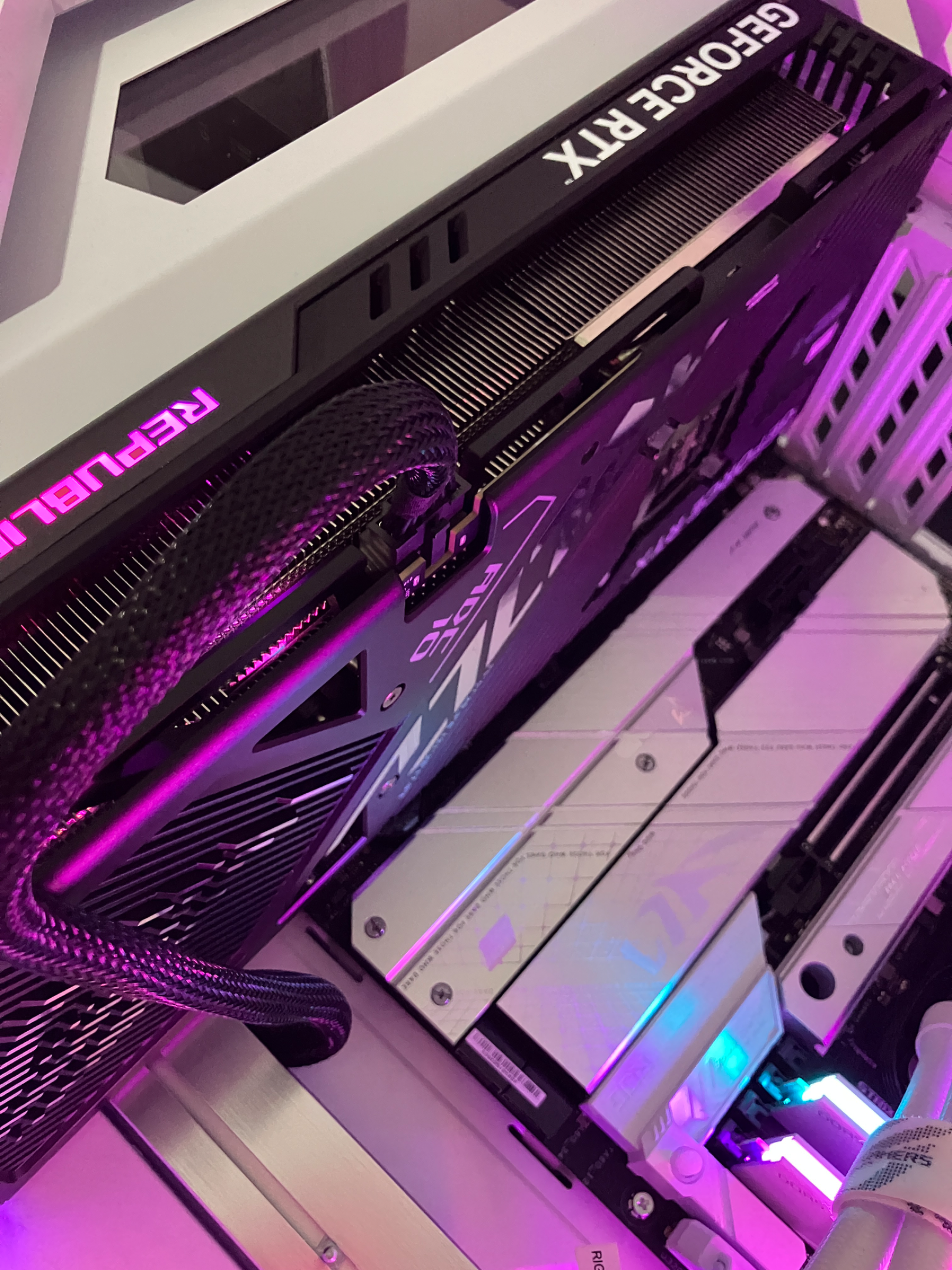

Ekran kartını üst slottan sökerken fark ettim ki üst slottaki klips çok gevşekti ve elimle çektiğimde çıktı. Geri takılıyor ama temassızlığı yapan bu olabilir. Ekran kartının tam oturduğuna emin olsam da bu şüpheye düşürdü. Ayrıca ekran kartı kasanın alt kısmıyla sıfıra sıfır denk geldi. Bu şekilde kullanmak sağlıklı olmaz diye düşünüyorum. Önerilerinizi bekliyorum.
Gördüğüm anakartların hiçbirinde böyle klips yoktu gerçekten hiç güven vermiyor.

Alt slotta görüntü alabilmen güzel, en azından ekran kartının ve güç beslemesinin sağlam olduğu kesinleşti. Ama RTX 4090 gibi bir kartı alt slotta kullanmanı kesinlikle önermem çünkü o slot genellikle daha düşük veri yolu hızına sahiptir ve kartın performansını ciddi şekilde kısıtlar. Paylaştığın fotoğraflardaki o klips, ASUS'un Q-release dediğimiz özel kilit mekanizmasıdır ve bu mekanizmanın gevşek olması veya yerinden çıkması, 4090 gibi ağır bir kartın PCI-e pinlerinin slota tam oturmasını engelliyor demektir. Beyaz ışığın yanmaya devam etme sebebi muhtemelen bu milimetrik temassızlıktır. Ayrıca kartın kasanın altına sıfıra sıfır dayanması hem kartın fanlarının hava almasını engeller hem de kartı yukarı doğru kastırarak slota girmesini zorlaştırır. En sağlıklı çözüm, o klipsin sağlam olduğundan emin olup kartı üst slotta bir destek aparatı yardımıyla kullanmak veya kasanın durumu elveriyorsa dikey montaj (riser kablo) aparatına geçmektir. Bu şekilde hem performans kaybı yaşamazsın hem de kartın fiziksel bağlantı sorununu kökten çözersin.
Özetle olay şu Yaşadığın sorun tamamen üst slotun fiziksel bağlantısıyla ilgili fotoğraflardaki o gevşek klips ASUS'un Q-release kilit mekanizmasıdır bu yüzden ya klipsi sabitleyip bir destek aparatı kullanmalı ya da dikey montaj riser ile bu fiziksel baskıyı ortadan kaldırmalısın. Eğer klipsi yerine oturttuğun halde üst slotta hala VGA hatası alıyorsan, slotun üretimsel olarak arızalı olabilir.
