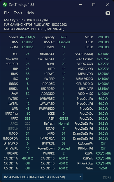

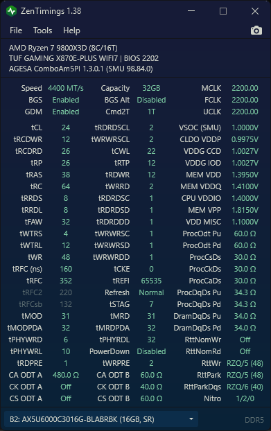

Öncesinde ezber bozan X3D 4400:2200 1:1 mod Sync çözülmesi lazım:

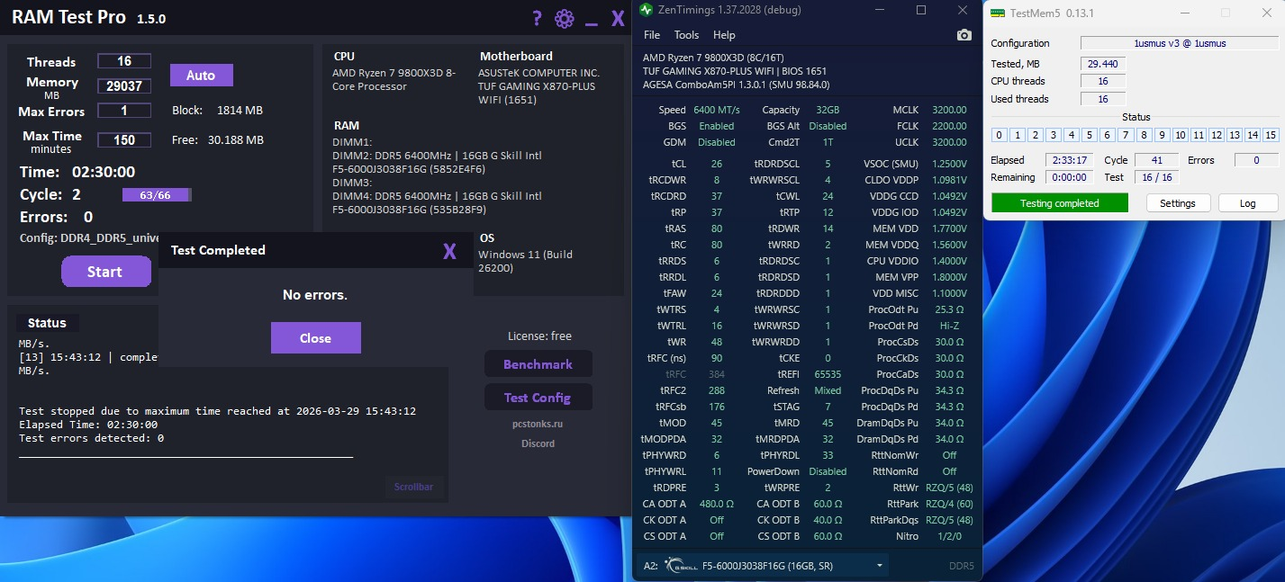

@perFUNCTORY için 4400:2200 AM5'te 1:1:1 mod, altın oran. Bunu uygulayıp sonuç bildirirsen iyi olacaktır. X3D için ideal.
Bunu ben de denemek istiyorum müsait zamanımda. Şu an 6400 CL28 ve 6200 CL26 için farklı ayarlar deniyorum stabil olana kadar.
1:1:1 altın oran, tCK 1-2, ARD 0. BT/WF Disabled, Bias 0-1, Burst 1x-1x aktif. Nitro 1-2-0 Control Line. CS için denenebilir, gideri var. X3D çiplerde iş yapacaktır, X3D olmayanlarda hiçbir işe yaramaz.
tCK 1-2 için 1 olmayan kısmı 2 diğer kısmı 1 yaptım. İlk sırada olanda Auto-2-3 vardı sadece.

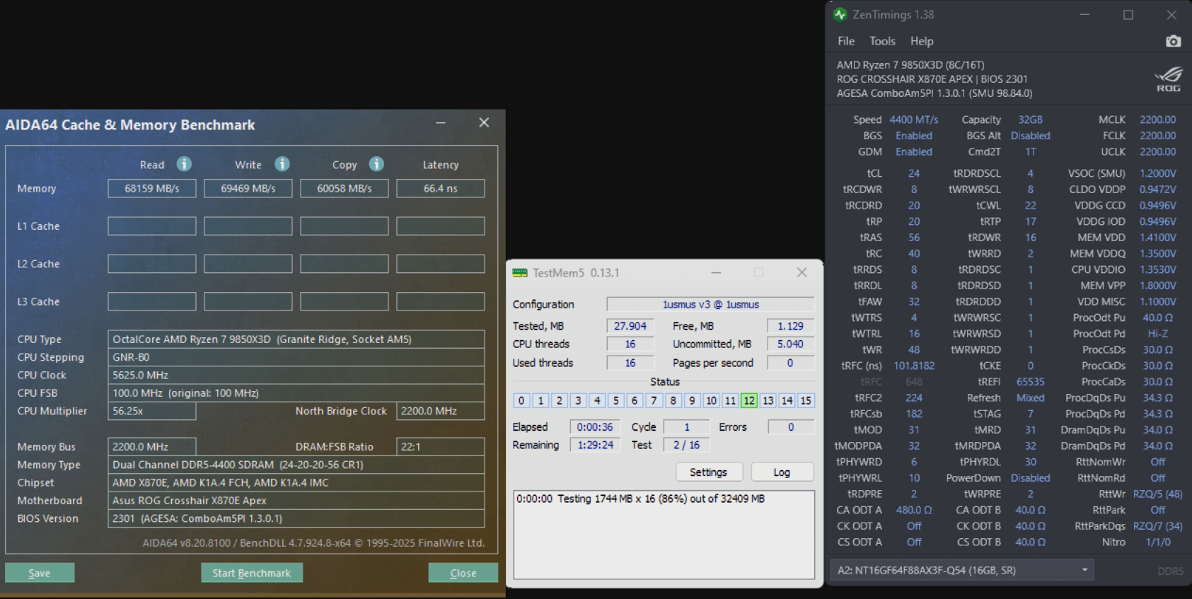

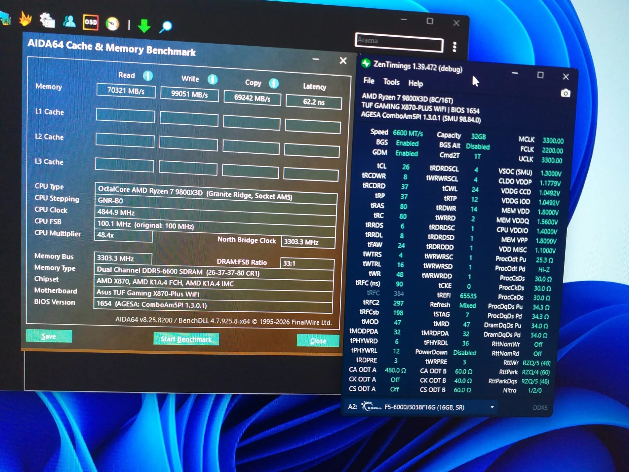

AIDA sonuçlarını @elninolaz ile kıyas edin. M-Die 16 GB 6600 CL26-37-37, Gear Down Enabled (1.5T), tCK 3-3, Nitro 1-2-0, ARd 2 (PHY 36-36), Bank Refresh Mode Mixed, Burst 1x-1x, Bias 0-1 AIDA sonucu:

6400 için 2200 FCLK gereksizdir, 2133 FCLK 2:3 oran nedeniyle çoğu kullanıcı tarafından tercih edilmelidir. 2200 MHz gereksiz Latency eklemektedir, ARd 0 ilere bir miktar tolere edilebilmektedir. 2233 MHz çip stabil veremiyorsa 6400'de 2133 FCLK kullanmak lazımdır. Ötesi normal kullanıcıyı bağlamaz.
