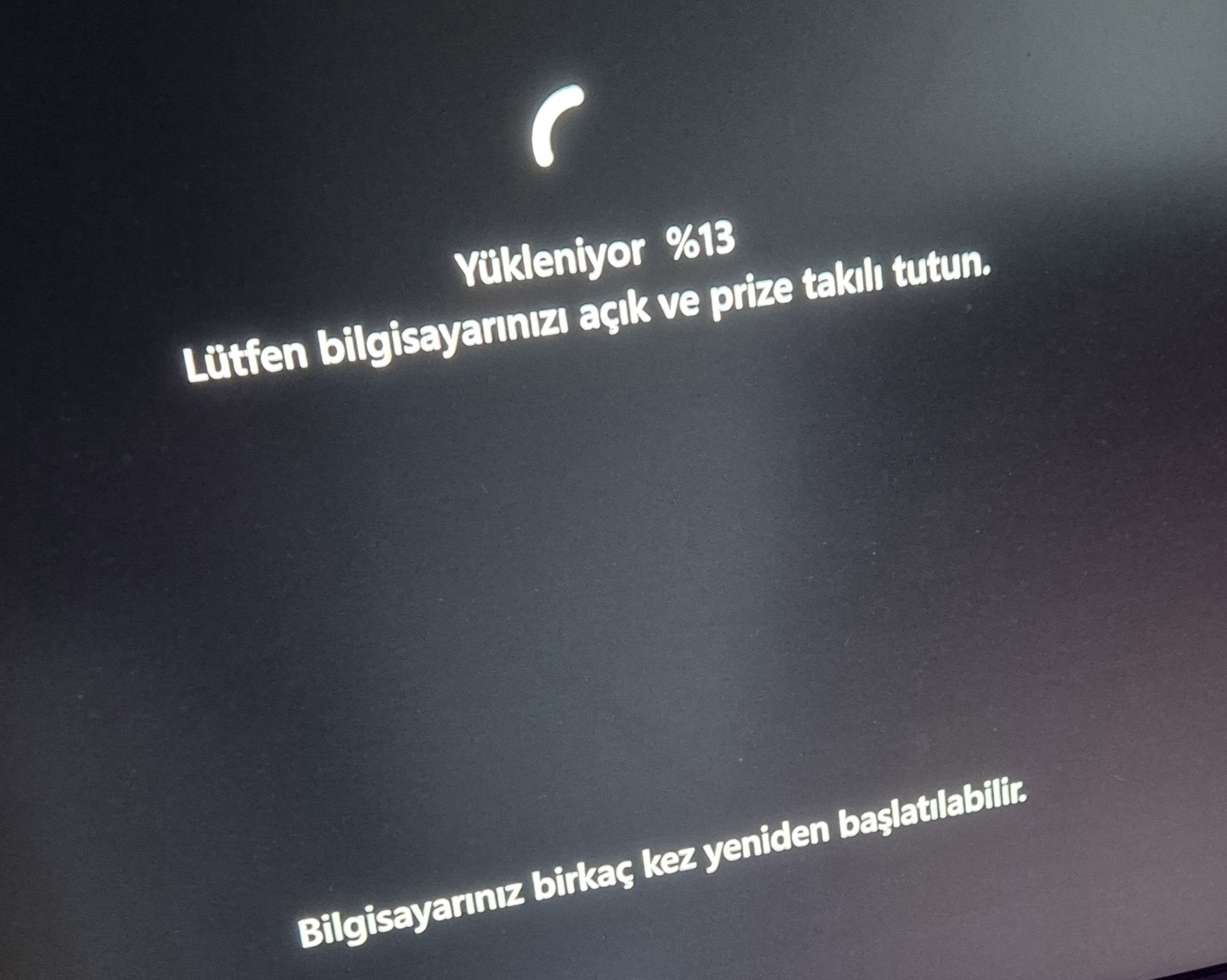

Arkadaşlar bugün öğlen Valorant girmek istedim, oyunu açtım. Açtıktan sonra PC gitti, her şey çalışıyor ama ekran yok, hiçbir şey yapamıyorum. Biraz bekledikten sonra kasa düğmesinden kapatıp tekrar açtım ama açılmadı. Birkaç kez daha denedim, onarım ekranına attı. En sonunda hiçbir şey işe yaramayınca format attım. Formattan sürücüleri yüklerken yine aynı şey oldu ve dondu. Yine bekledim ama hiçbir şey olmadı. Ben de onarım yerindeki sıfırlamayı yaptım ama şu an fotoğraftaki gibi kaldı ve yine dondu. Ne yapabilirim, lütfen akıl verin, ağlamak üzereyim, ellerim titriyor. PC'yi yeni aldım sayılır, ne yapacağım şimdi?

En azından Clear CMOS deneyin şimdilik, diğer türlü @SunseTTime gibi parça denenmesi lazım. Kendisi süreci aktarır.

Sorun kaynağını saptamak lazım, disk kaynaklı ise @Caner Uncu ile beraber ilerleyin. Diskten öncesi de Clear CMOS yapın 1 kere. Rufus ile tekrardan USB yazdırmak gerekebilir. Ama başarılı şekilde kurulmuş sonuçta, bir kere yükleme ekranında donup takılı kalmış.
7 ay içinde olabilecek ya donanımsal bir sorun -dediğiniz gibi- ya da AGESA update.

Abi babamın iş yerine geldim burdaki atölyede denedim hiçbir şey olmadan açıldı tüm driverları falan yükledim hiçbir donma olmadı. Ordaki abiler kablolar statik yapiyorsa kitleyebilir dedi bilmiyorum. Sen ne diyorsun abi şuan normal çalışıyor napayım? @Ayhan Dönmez
Bellek kontrolcüyü zorluyor, IMC yetersiz ise problem yaşatabilir. Ama buradaki sorun bu değil şu anda, 7 ay sıkıntısız kullanmış. Aniden gelişen bir olay var, parça denemeden çözüm imkansız bu aşamada. 2x32 gereksiz IMC yükü demektir, sadece Gaming için 2x16 tercih edin. 2x24 olanlar M-die ve genelde yüksek frekansta binlenip satılıyor. Yüksek frekans AM5 sistemlere uygun değil, normal kullanıcı düz EXPO açıp geçtiği için sıkıntı yaşıyor çok yüksek oranda.
