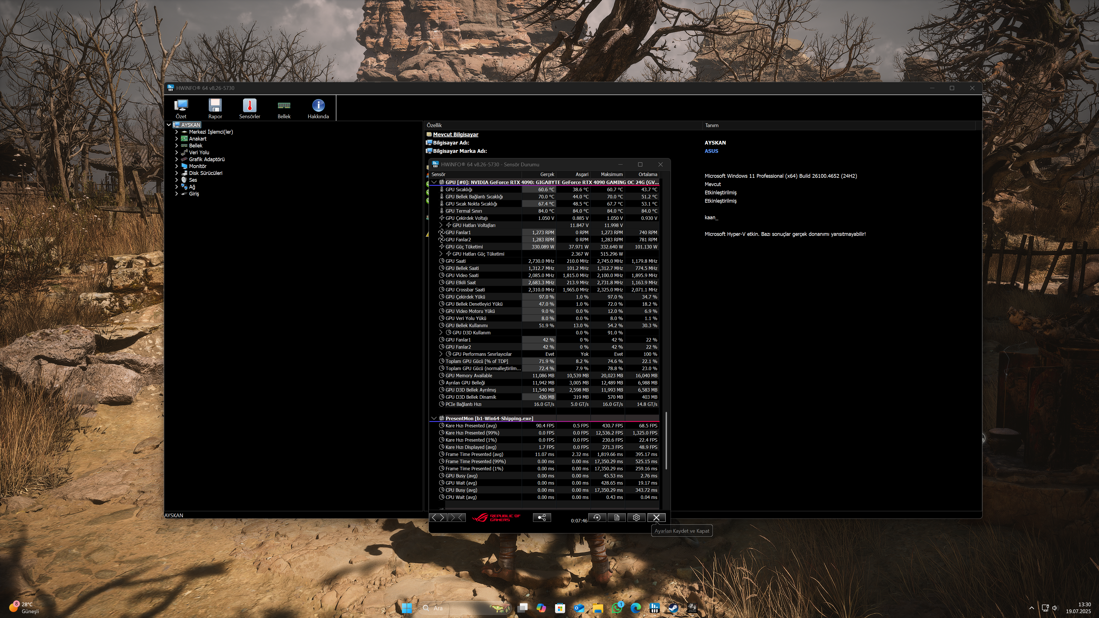

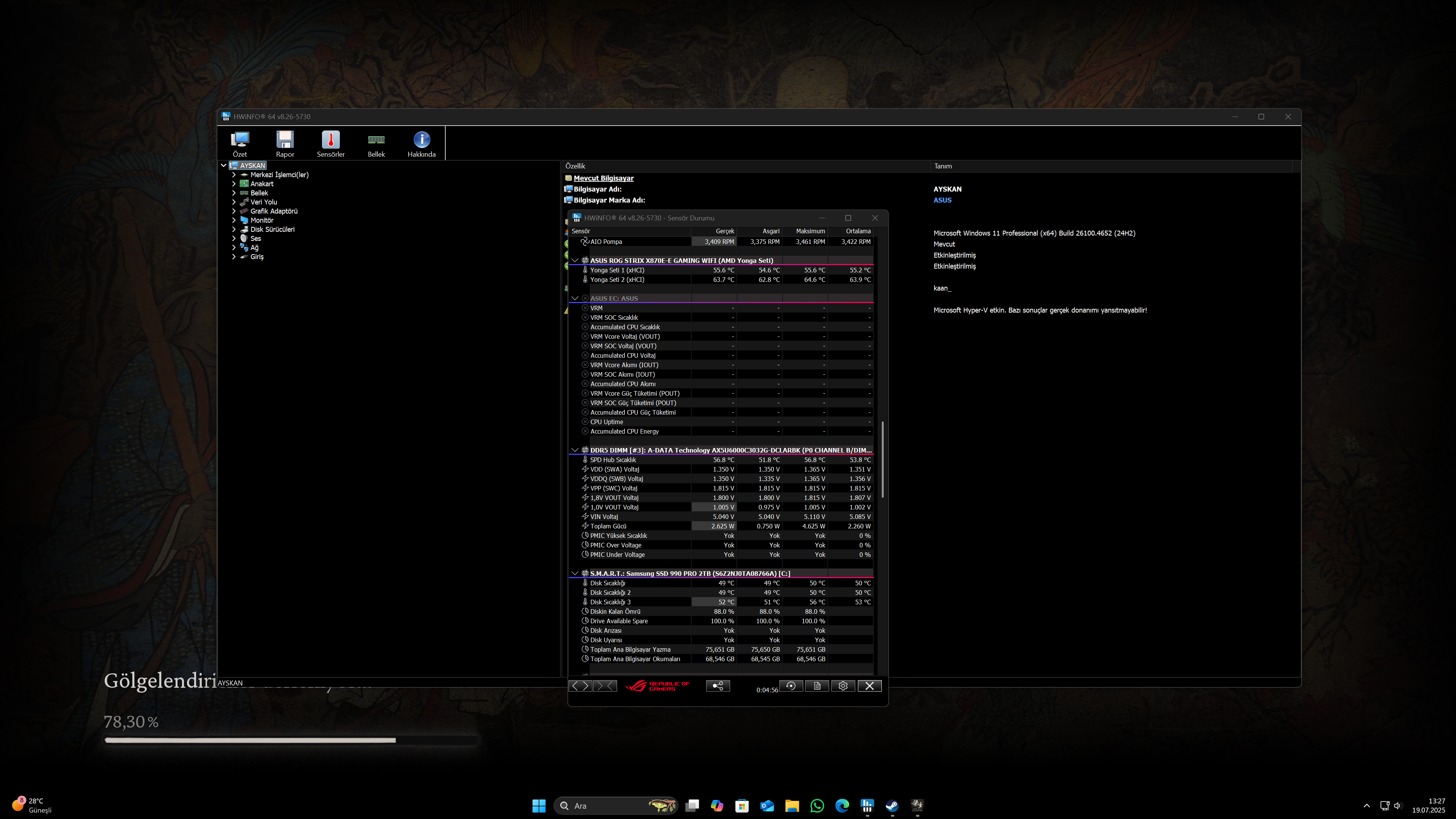

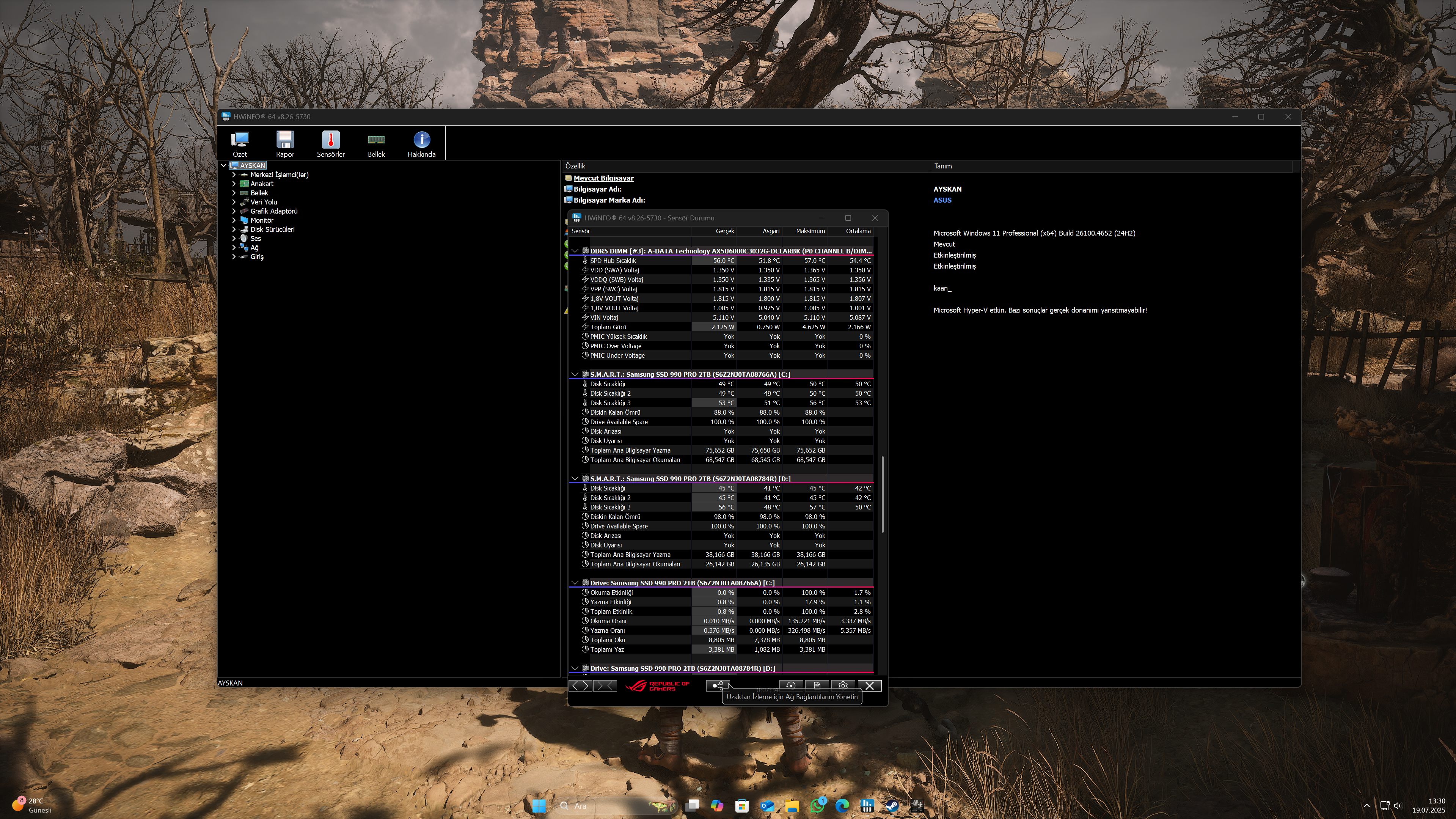

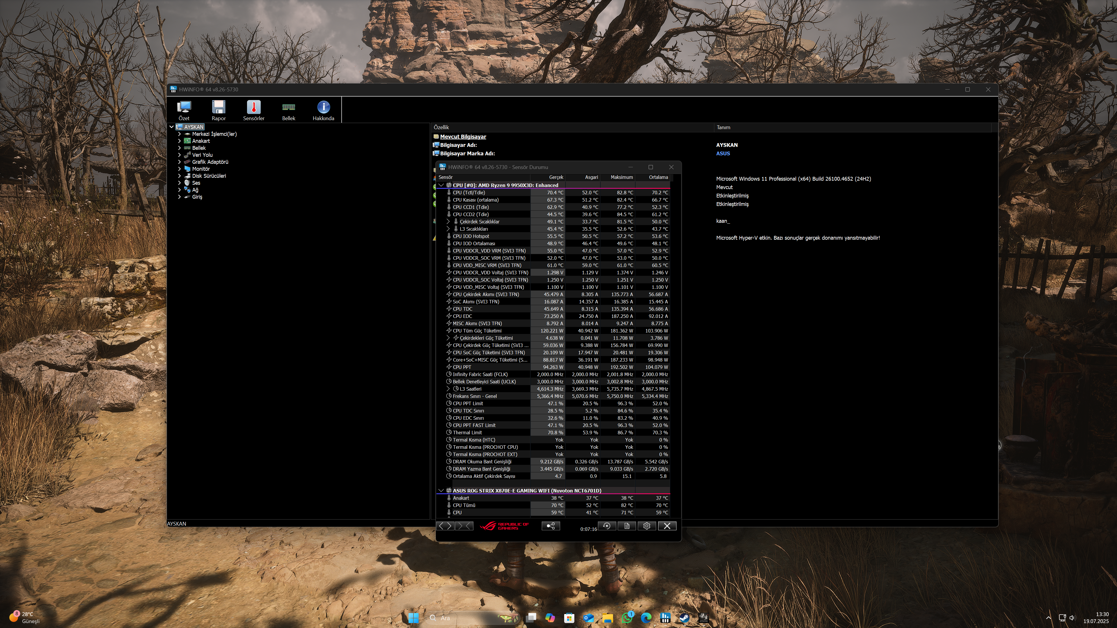

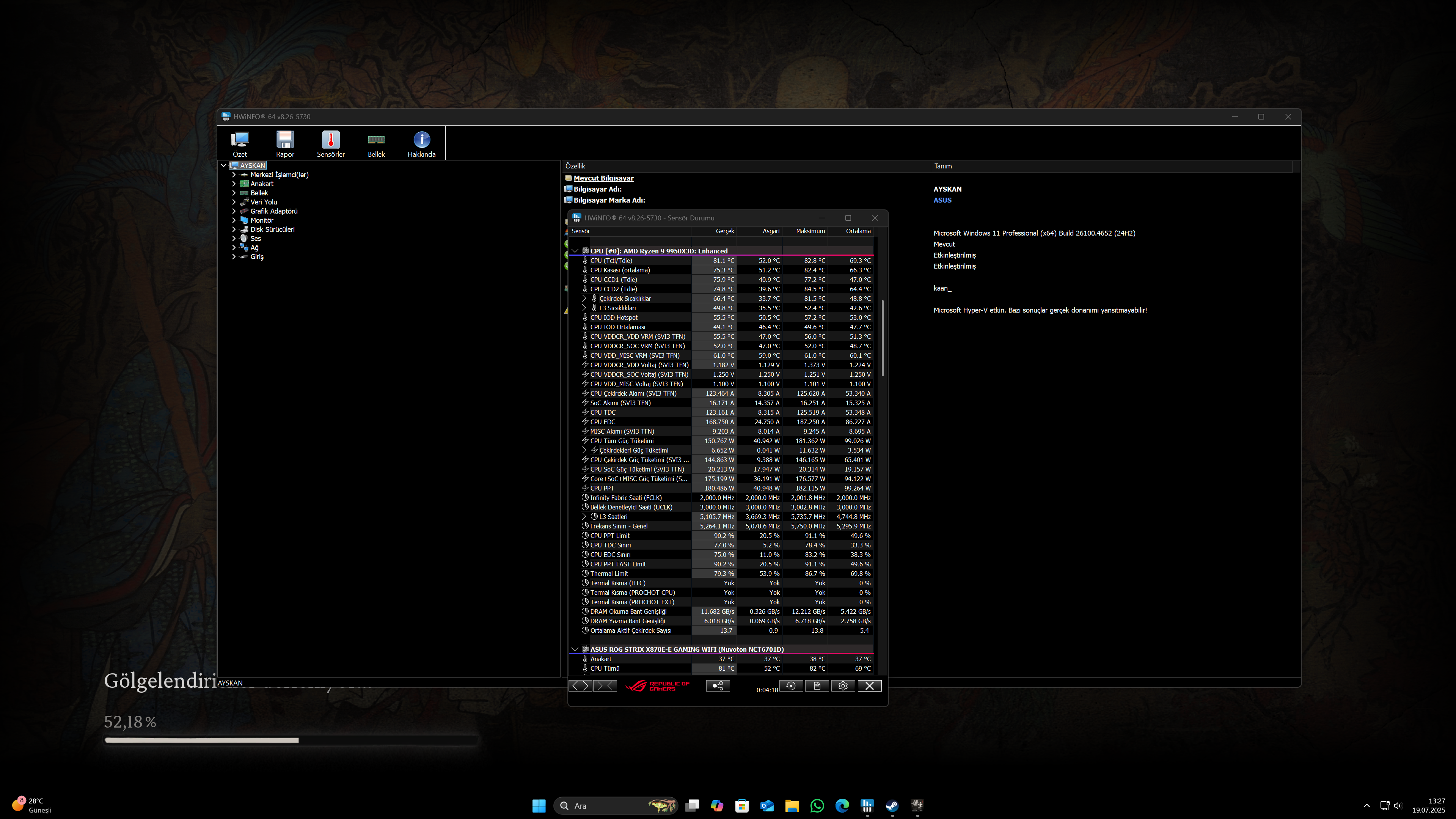

Sistemim aşağıda mevcut. 9950X3D için sıcaklık değerleri sizce iyi mi?

Birkaç problemim oluyor bazen.
Mesela HWiNFO açınca ramlardan birtanesinin RGB ışığı donuyor ve öyle kalıyor.
Bilgisayarı yeniden başlat seçeneği ile yeniden başlatınca donma düzelmiyor ve işe yaramıyor. Bilgisayarı kapat deyip yeniden açınca RGB ışığı normale dönüyor. Ayrıca HWiNFO bir kere açtıktan sonra eğer bilgisayarı kapatıp tekrar açarsam (yeniden başlat değil) bilgisayar Q-code olarak 15 kodunu verip ön tarama yapıyor 4-5 dakika, sonrasında normal bir şekilde açıyor.
Eğer HWiNFO açmazsam ne RAM'in RGB'si bozuluyor ne de bilgisayar 15 koduna girip tarama yapıyor. Her şey normal şekilde çalışıyor.
Son 2 aylık kullanımımda çok nadir belki maximum 3 kere yaşadığım bir diğer olay, oyunun ortasında ekranın gitmesi ve sinyal yok yazması. Bu olduğunda ekran kartı ve diğer tüm RGB'ler bir kere kapanıp açılıyor ve ekrana görüntü tekrar geliyor.
Teknoloji ilerledikçe sorunlarda mı çoğalıyor yoksa bana mı denk geliyor :) Değerli vaktinizi ayırdığını için şimdiden herkese teşekkür ederim.

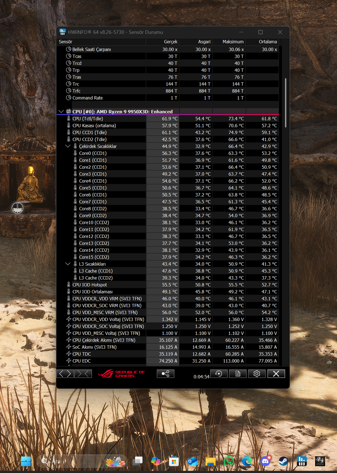

Hocam tüm Core screenshot yap bir zahmet.
Bende de 9950X3D var ve serin çalışıyor. Yani tüm Core Temp yola bir.
Nasıl açabilirim onu? CPU tümü yazan var 70 derece oyunda. Ama sadece bu oyunda böyle biraz yüksek diğer birçok oyunda 55 derecelerde geziyor.
HWiNFO dışında başka bir programdan görüntüleyebilir miyim? HWiNFO bozuyorda bilgisayarı sanki.
HWMonitor'den bakabilirsiniz.
Fotoğraf atıyorum.
Bilgi için çok teşekkür ederim.
HWiNFO'yu başlatırken "yalnızca sensörler" seçeneğini seçmen lazım. Açılan pencerede CPU kısmını bulup "çekirdek sıcaklıklar" yazan seçeneğin solundaki oka bastıktan sonra tüm çekirdeklerin görünmesi lazım.
Bu şekilde sanırım? Sıcaklıklar normal galiba.
Konuya attığım ilk fotoğrafta oyun shader yüklüyordu ve işlemciyi kullanan bir andaydı.
