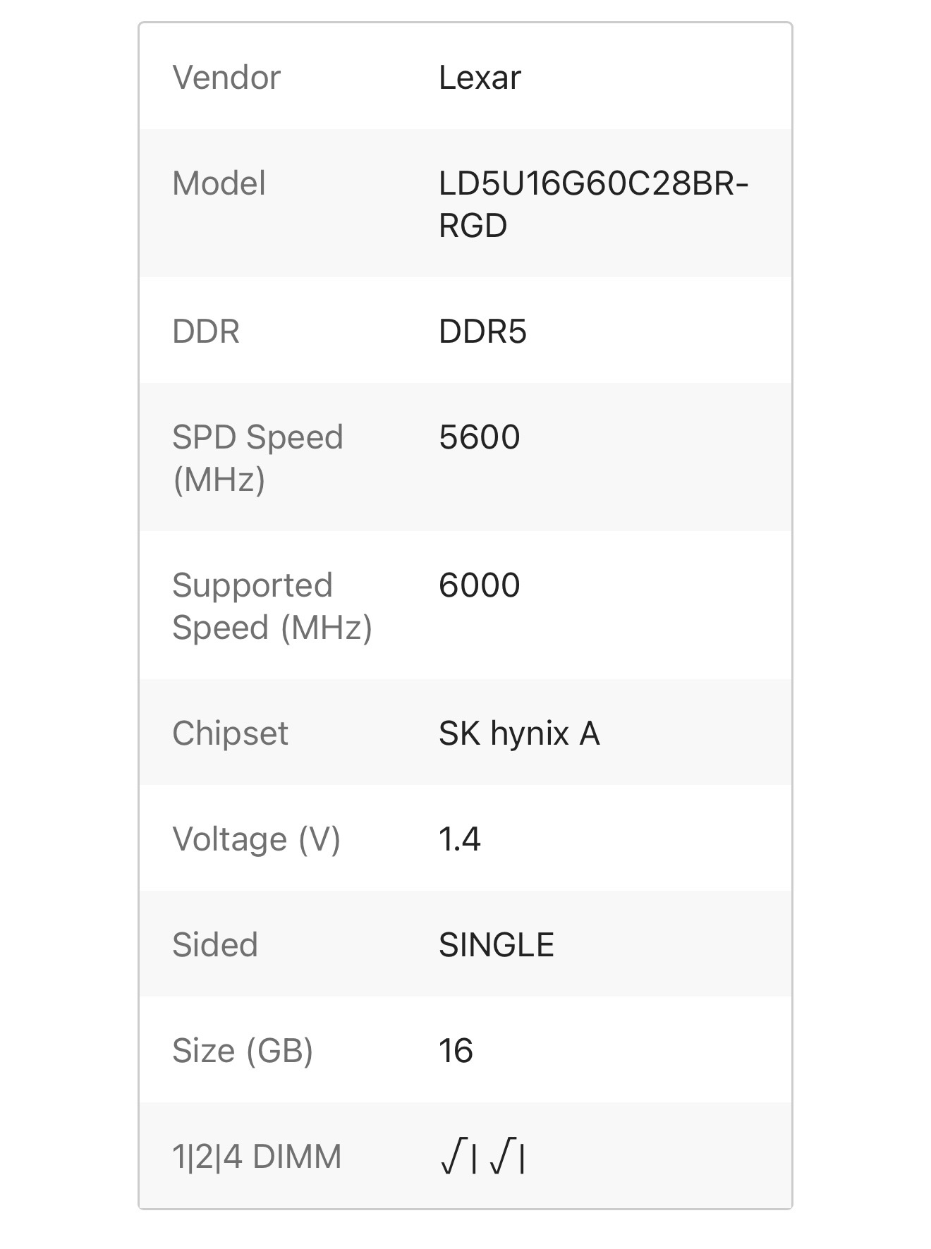

Anladım hocam, peki ne tür bir sıkıntı olur yani RAM'ler kaç MHz de çalışır.
Anakart uyumluluk kısmında benim ram bilgileri şöyle
