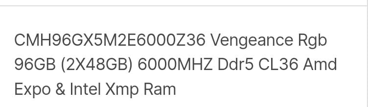

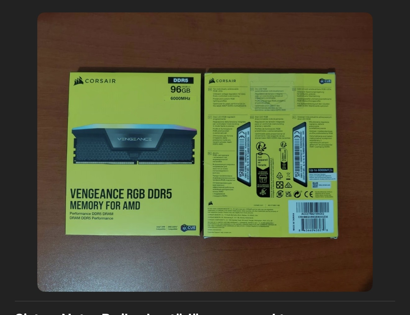

Doğru hocam, benim anlamadığım bu adam corsair 96gb rami 40 bine nasıl veriyor sıfır onu anlamadım..
Veren verir, o kısım çok önemli değil. Samsung B-Die 24 GB iyi bir IC değil, sorun çıkartır sana. 2x32'lik al İnventus'tan geç. Adamların fiziksel mağazası mevcut zaten. Arayıp bilgi alırsın.
