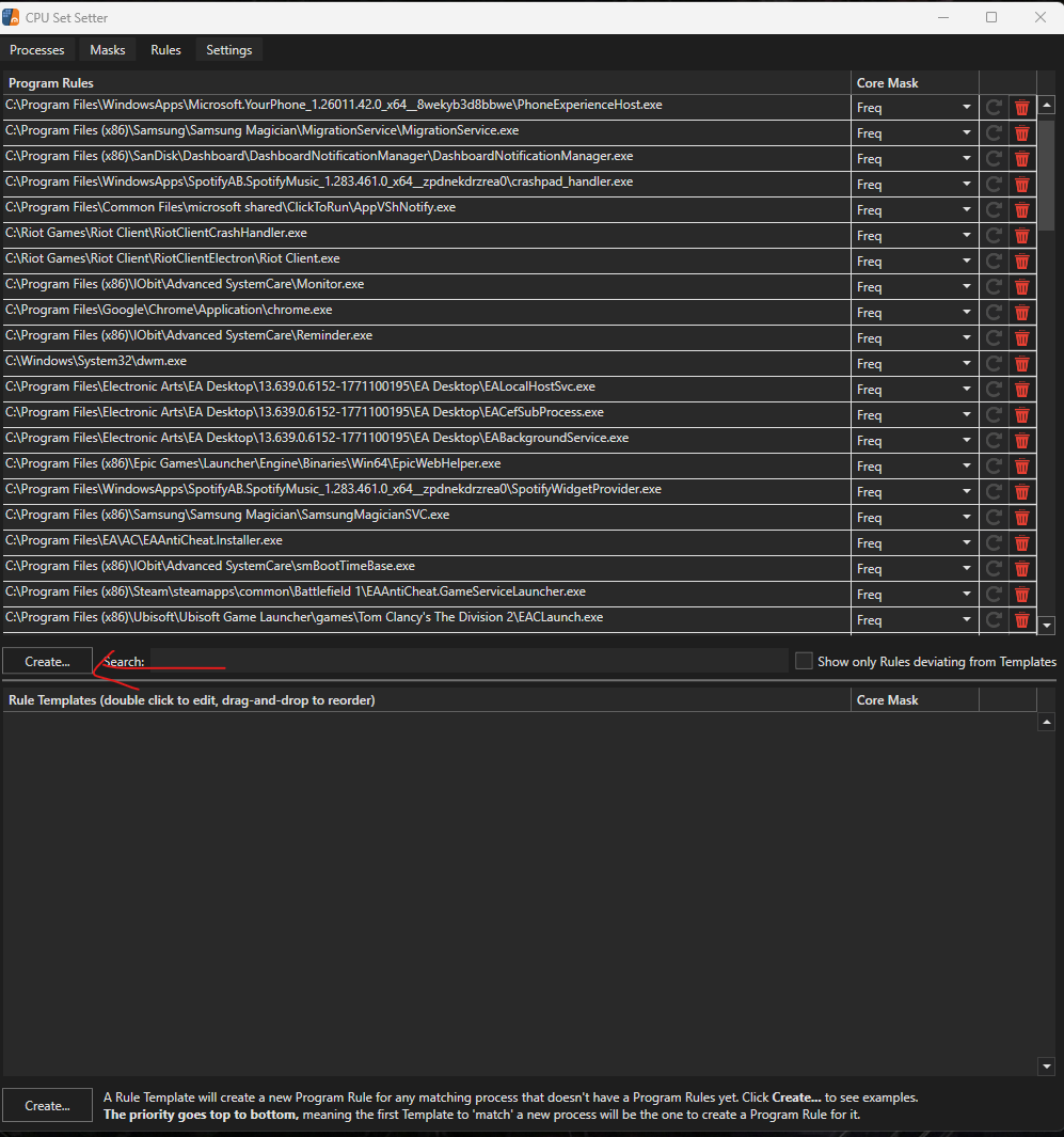

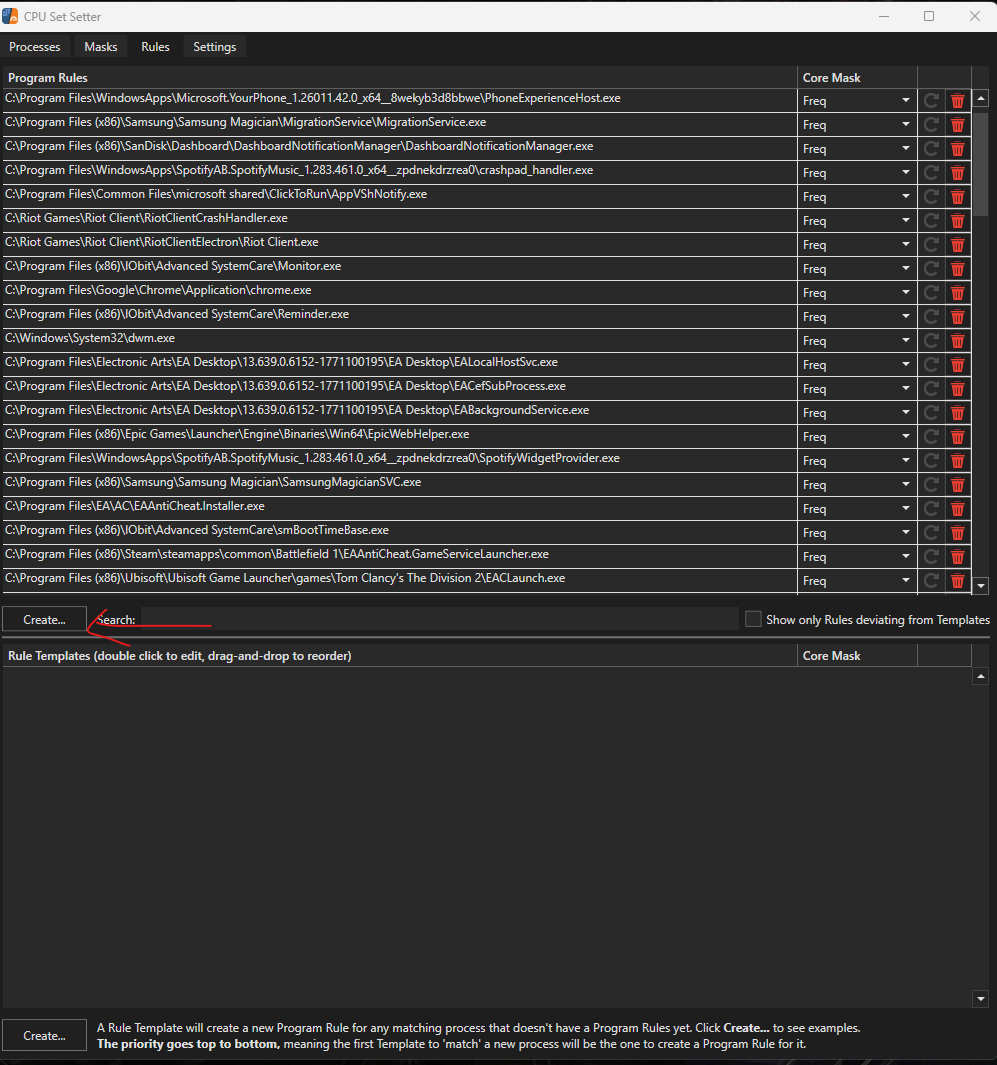

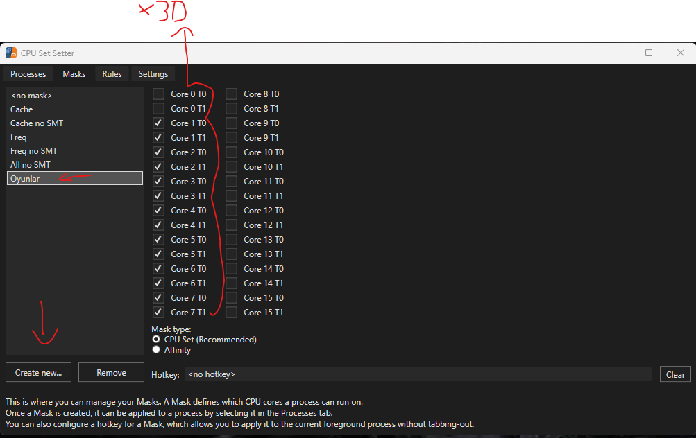

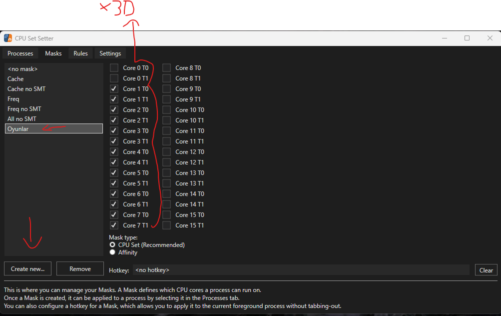

Bu programı kullan. At izi it izine karışmasın. Oyunları manuel olarak X3D çekirdeklerine ata.

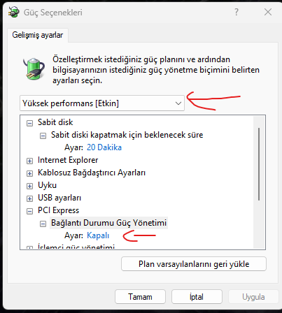

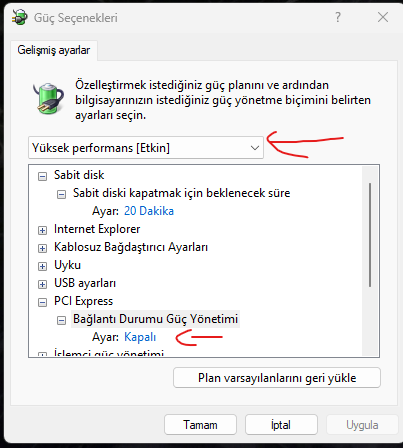

BIOS'tan ise CPPC ayarını "Frequency" olarak ayarlayıp sistemi yüksek performans güç yönetiminde kullan ki başlangıçta da bios yüksek frekans non-x3D çekirdeklerine öncelik atasın. Oyun Modu da kapalı kalacak. Amaç AMD'nin yarım yamalak çalışan sürücüsünü devre dışı bırakmak. Çok iyi çalışıyor falan diyenler BF6 açıp nasıl çorba olduğunu izleyebilir. BF6 gibi yığınla oyun var AMD AAA oyunlarda bile batırırken sıradan title'lar ile uğraşmaz iş başa düştü diyeceksiniz. En temizi de kontrol edebildiğindir.
Ekleme: Process Lasso kullanma, net.
Windows programlarını da x3D olmayan çekirdeklere salla, Processes Sekmesinden yakalayabildiğini yolla gitsin.

Bu program nimet, hala Process Lasso ile iş yürütmeye çalışan kesim var ki yarım yamalak çalışıyor o da. Affinity bir çok oyunda çökmeye neden oluyor.
İşlemcisi 2 CCD olmayanlar bile yeterli düşündüğü çekirdeklere yükleme yapıp kalanları dc-tarayıcı gibi programlara ayırıp stabilitesini artırabilir.

Her kurduğun oyunun Exe'sini bir kez ataman yeterli, sistem otomatik çalışır. İşlemcinden tam verim alabilirsin. 2 tık atmak sanırım çok efor gerektiren bir iş değil.
Basit örnek, yayın açarsın yayınla ilgili programların hepsi 2. CCD'de çalışır, tarayıcılar, spofity aklına ne gelirse.
Arka planda başla işler yaparken aynı anda oyun oynayabilirsin. Render alacaksındır bırak 5800MHz'li Non X3D halletsin sen o sırada keyfine bak. Bu canavarın potansiyelini manuel viteste ortaya çıkarırsın, yoksa 9850X3D'de işini görürmüş senin.
