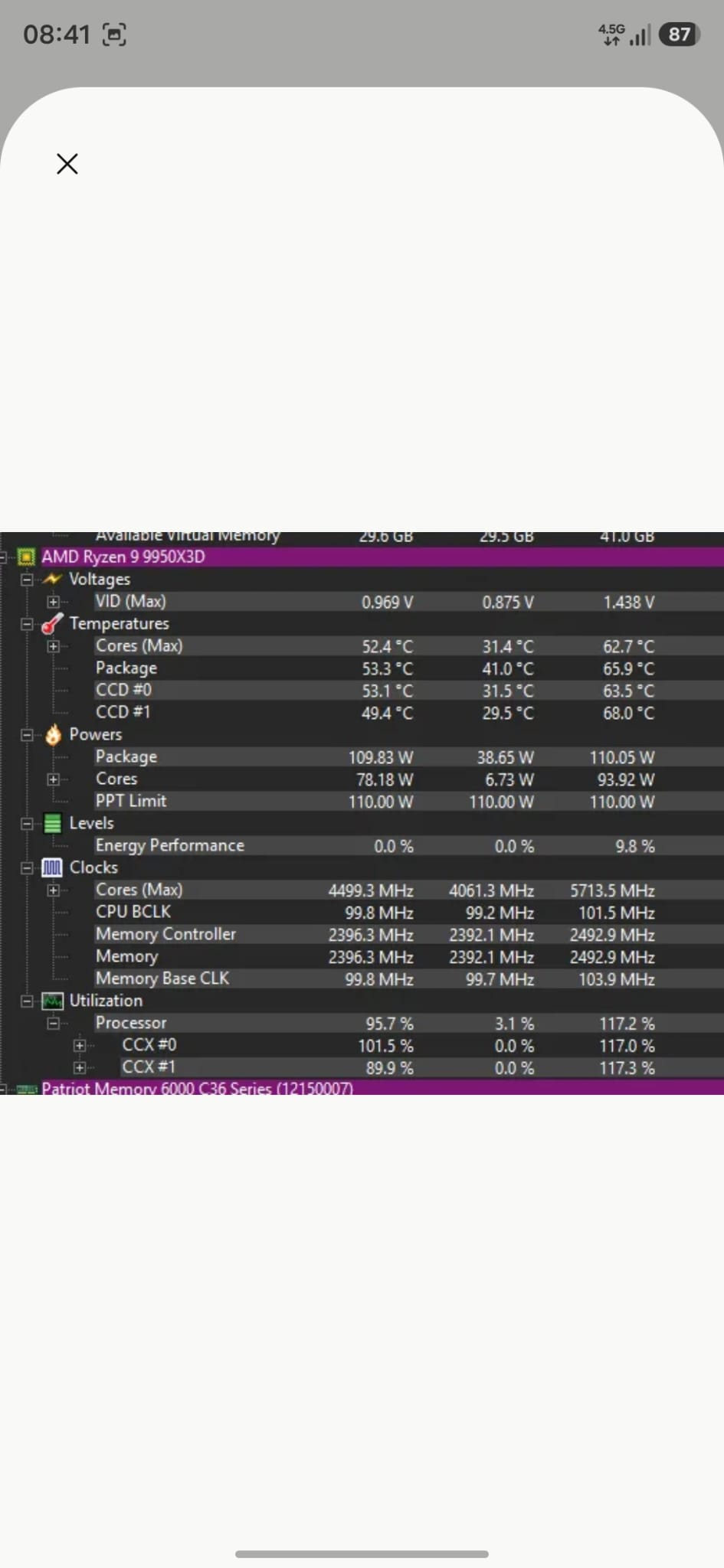

Herkese merhaba, yakın tarihte bilgisayarımı değiştirdim. Valorant oynuyordum, MSI App Player üzerinden Royale Online (Mobil Metin2) oynuyordum. Arkadaşlarım Battlefield 6 RedSec'te Battle Royale oynamam için ısrar etti, indirdim. Sistem özelliklerim ile aldığım hata akıllara durgunluk getiriyor. Claude ve Gemini'a göre işlemcimin 16 çekirdekli olması optimizasyonda sıkıntı yaratıyor. Process Lasso kullanmamı söylüyorlar, anakartın oyuna göre optimizasyon yapamadığını ve bu sürekli FPS düşmesinin bundan kaynaklandığını iddia ediyorlar.

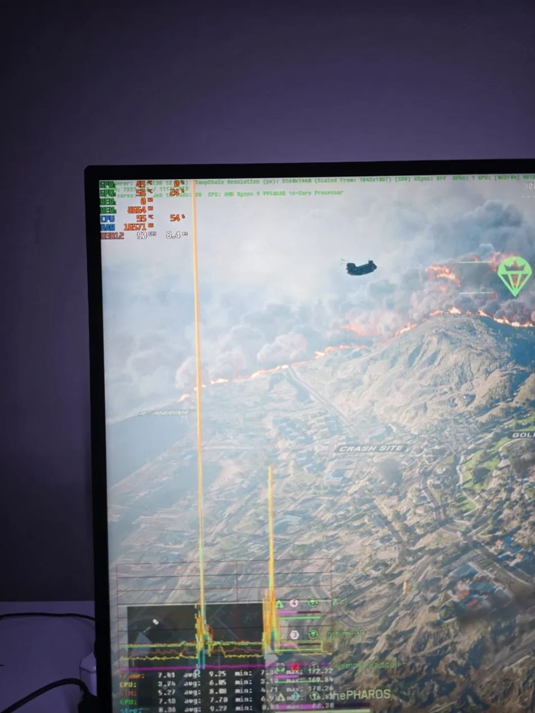

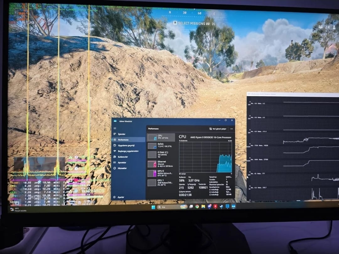

Yapay zekaya göre bu sisteme anakart çok giriş seviyesi kalıyor ve oyunu algılayıp çekirdekleri optimize edemiyor ya da donanımsal bir sorun mu var, çözemedim. Paylaştığım grafikler ve ekran görüntülerine baktığınızda takılmaları görebilirsiniz.

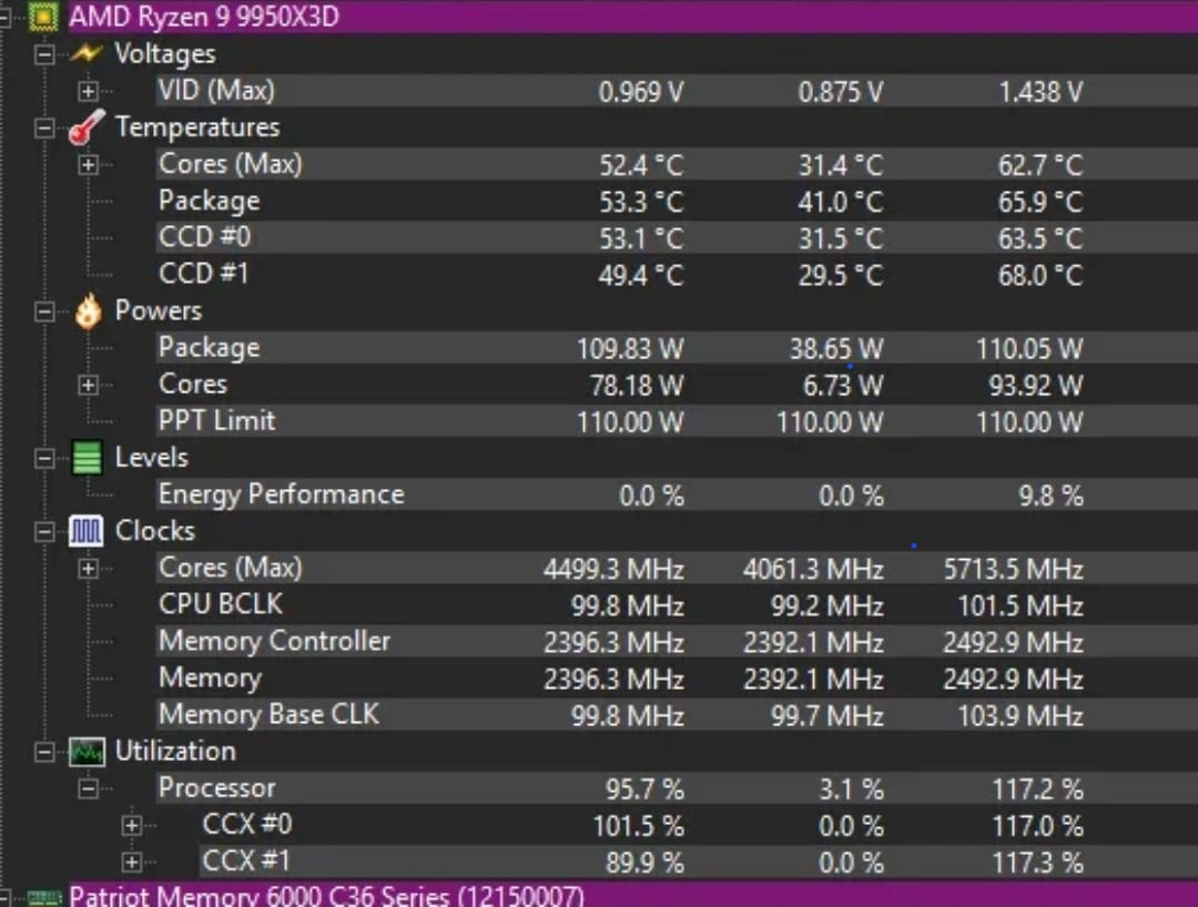

Ayrıca Package Power Tracking karşılığı 110 V olarak sabitlenmiş olması da yine yapay zekalar tarafından sıkıntılı bir durum olarak görülüyor. Sizlerin de bilgilerinden faydalanmak isterim. Teşekkürler.

Bu haliyle kullanmak istiyorsan optimize etmen lazım. B840 buna ne kadar izin verebilir, şüpheli. Turbo modu açıp dene, CCD ve SMT kapatır. Tek CCD, 8 çekirdek kalırsın. Sonrasında @Yakuza gibi CPU Set Setter ile ayarlaman lazım, Turbo modu açmazsan eğer. Process Lasso çok gerekli değil ama mantık benziyor. Background ve gaming atıyorsun çekirdekleri ve CCD'yi. X3D CCD'yi gaming ataman lazım. 650W PSU çok mantıklı dahlinde değil ama sistemi optimize edip öyle denemek lazım.
BIOS güncelleyeceksin ilk etapta, sonrasına 2x24 GB optimizasyonu yapılacak. SMT ve X3D olmayan CCD kapatılacak. PBO ve RAM ayarları yapılacak. Liste uzun. Bu ayrı bir sektör aslında. Senin baştan hatan B840 kart ve 650W PSU olmuş.

Bak ben Biostan manuel config TDP ayarladım 200w sabitlemiştim program PPT 200w olarak görmüş.
Bu arkadaşta 110w limit var, anakart limiti olabilir çünkü listede VRM şöyle görünüyor.
VRM 5+2+2 ve 4+layer pcb yazmışlar da 4 mü 5 mi belli değil ama 6 olmadığı kesin.
