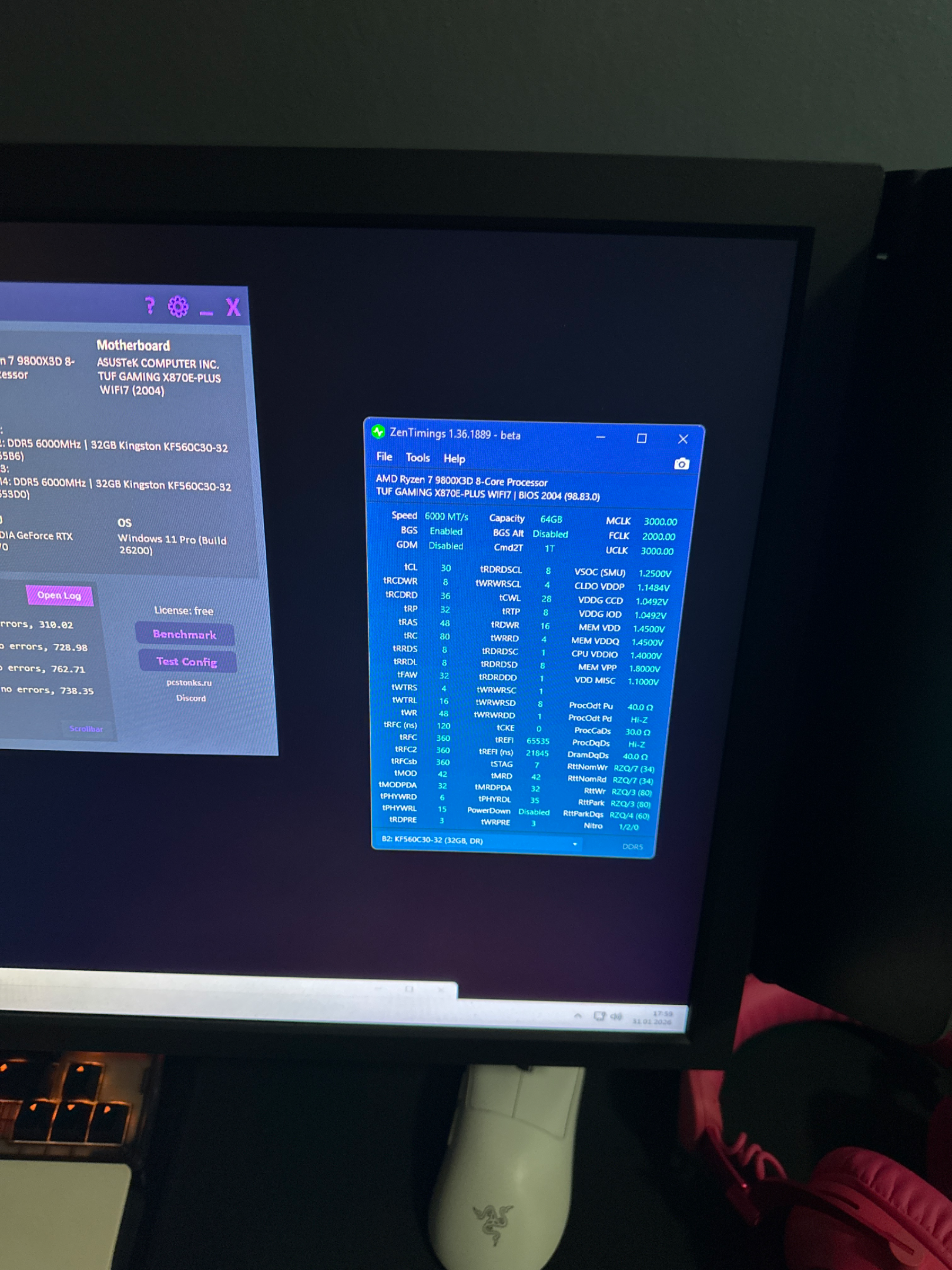

Üstte belirttiğim sistemi kullanmaktayım ancak PUBG, Rust, FiveM ve Fortnite benzeri oyunlarda yoğun şekilde takılma, drop veya adına ne derseniz artık, sorun yaşıyorum. Onun dışında Valorant ve CS gibi FPS tarzı oyunlarda micro stutter oluyor. Defalarca format attım; EXPO kapalı, Resizable BAR kapalı ve güç planı dengelide olacak şekilde akla gelebilecek her şeyi araştırıp denedim ancak bir sonuç alamadım. Bunun dışında parçaları da tek tek test ettim; FurMark ve Memtest yaptım ancak bir sorun göremedim. Bilgisi olan arkadaşlar mümkünse yardımcı olursa çok sevinirim.

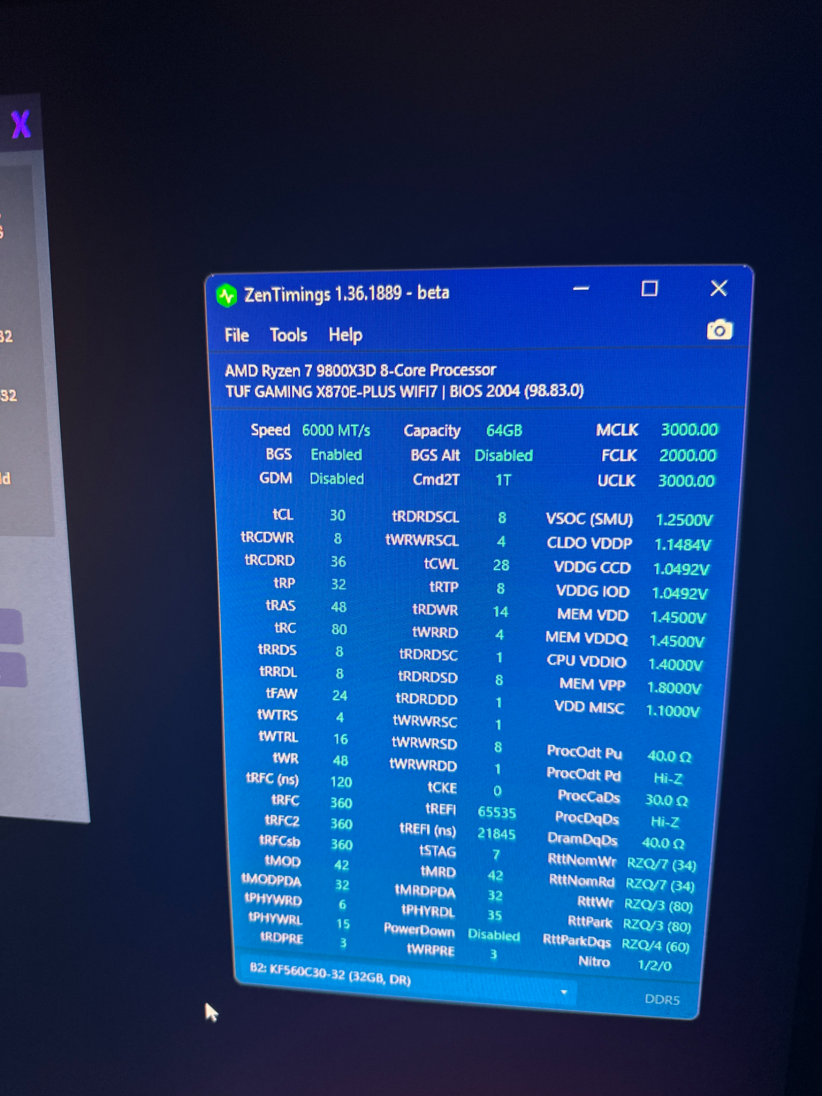

Relaks değerler için sorun ne? 360 sıvı sogutmayı bağladım RAM'a üflüyor.
403-403-403 3 değeride böyle ayarla olmazsa 420-420-420 girersin. M-die açarmı? @Ayhan Dönmez

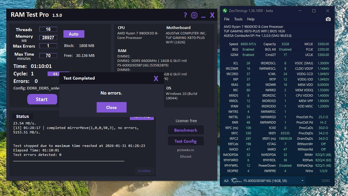

M-die dr açamaz a-die dr değerlerini. 6000 CL30-38-38 açarsa öpüp başına koyması lazım.
Norm için tRFC ayarı çekmek lazım.

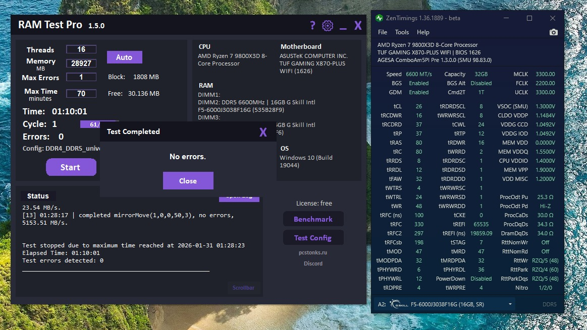

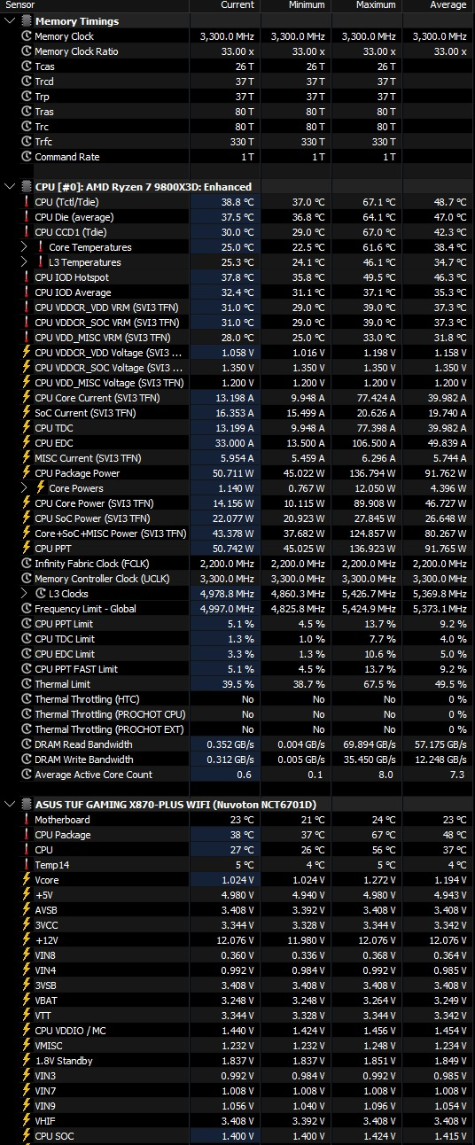

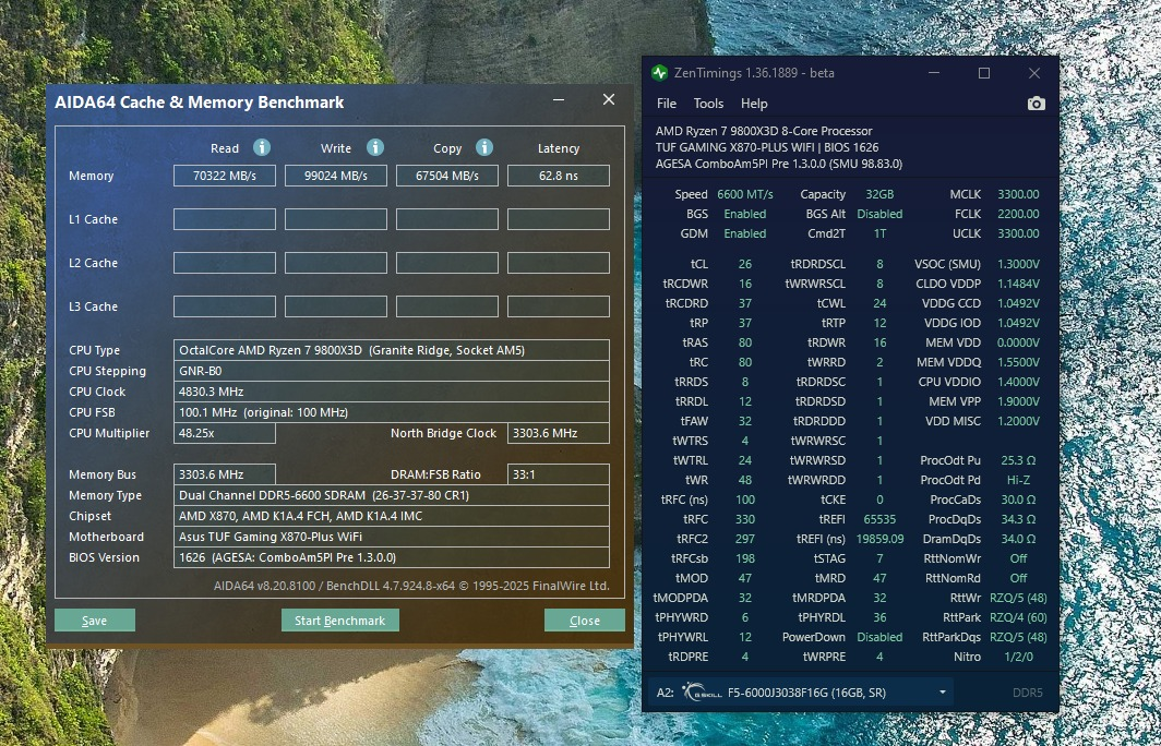

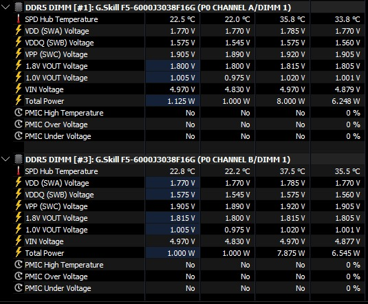

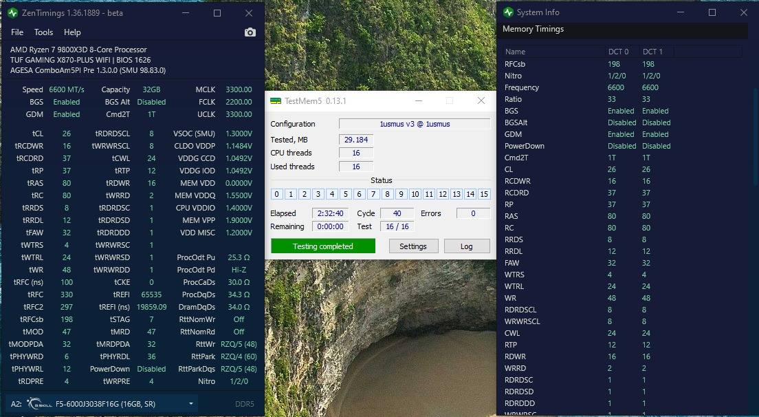

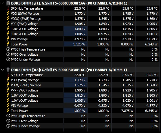

@lowkey99 şu an 6400 CL28 Hynix a-die açamıyorum. 70dk teste patladı. 1.7vdd verdim. SoC 1.3 ama kabul etmedi. 1.75 vdd istiyor. Bu değer RAM'ı öldürür SoC 1.32-1.33 belki 1.72 açar ama güvenli değil. Benim ımc sağlam kit sr olsaydı şu an CL26 6400 en kötü CL28 6600 SoC ayarlayıp açardım. @Ayhan Dönmez sadece onun ayarlara norm mode için tRFC lazım. @lowkey99 çok üstüne gitme, benim durumumda olmak istemezsin.

Hocam siz birkaç gun once relaks modda sizde stuttere sebep oldugunu soylemistiniz. Bende de birkaç akici olan oyunda Micro stutter var. Belki norm yapinca rahatlar o yuzden sordum.

BIOS'ta mixed olarak seçili. O ayarı norm yapıp 403 gir gel.
@lowkey99 @Ayhan Dönmez kendi sr kulanıyor. CL sorunu çekmiyor, gecikme düşük. Biz dr kit kulanıyoruz. Zorla CL30 ayarlatıyorum. Kabulllenmiyor nebi amca diyor. Bana ne nebi amcadan ben kendi derdimle boğuşuyorum. Zorla ikna ettim kendisini, denemek gerek.
