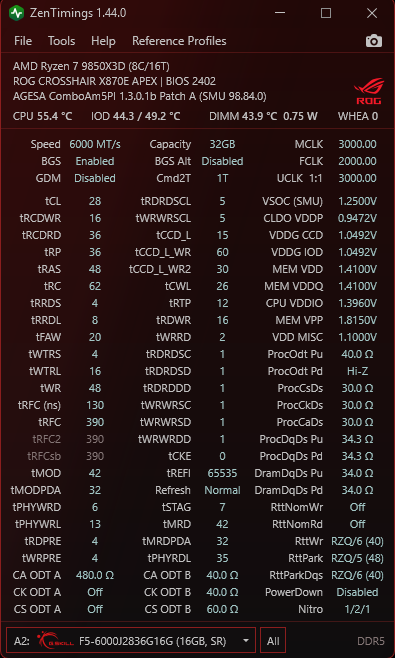

Hepsini yaptım ve Memory context restore kapalı kalması daha uygundu değil mi hocam.
Daha uygun. Burst 1X iken süre daha da kısalır. iGPU, MCR, PDM disabled uygundur. Normalde Apex'te dahası da zorlanır ama vakit kaybetme diye böyle bir şey önerdim. Faydası az olur senin için, yoksa 6400 CL26'lar ya da 8200'ler zorlanabilir. Uzaktan zor sadece, biraz kendin öğrenip pratik yaparak ve aktif soğutma eşliğinde başarılabilir ancak...
Daha uygun. Burst 1X iken süre daha da kısalır. iGPU, mcr, pdm disabled uygundur. Normalde Apex'te dahası da zorlanır ama vakit kaybetme diye böyle bir şey önerdim. Faydası az olur senin için, yoksa 6400 CL26'lar ya da 8200'ler zorlanabilir. Uzaktan zor sadece, biraz kendin öğrenip pratik yaparak ve aktif soğutma eşliğinde başarılabilir ancak...
Anladım hocam, mcr, pdm ve IGPU'yu kapalı (disabled) tutuyorum o zaman. Mcr kapalıyken boot süresi bir tık uzuyor ama CS2'deki 1% Low kararlılığı ve sıfır mavi ekran/stutter için değer.
Apex'in kutusundan çıkan ROG fan kitini de kenara ayırdım. İleride kendim biraz pratik yapıp aktif soğutmayı RAM'lerin üzerine kurduğumda 6400 CL26 veya 8200 MHz denemeleri için kapınızı tekrar çalarım. Yönlendirmeleriniz ve emeğiniz için çok teşekkür ederim.

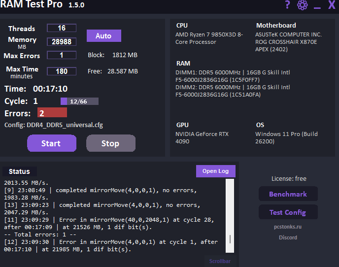

Bu RAM timing'ler üzerine 9850X3D'de PBO'ya yoğunlaşırsan katkı daha fazla olur sende, PBO'yu test etmesi daha zor ama. VT3 ile 2-3 saat bakmak lazım minimum. Sınırda bir değerse oyunlarda stuttering ya da crash sebebiyet verebiliyor aralıklı. FCLK 2167-2200 denenebilir, bunların hepsi teste tabi tutulması lazım. VT3 hataları saptamada başarılı şu anda Ryzen'de.
Digi+VRM'den CPU Power Phase Extreme çektiler, bunu T.Prob alman çok daha mantıklı senin. 2-3 derece kar elde edersin...
@EleveNz Bu ikiliyi Preamble şeklinde aratıp 3 tCK yaparsın. Bank Swap APU deneyebilirsin... ARd 0 33-33 match'ler sende. Test edip emin olmanda fayda var, FCLK ile birlikte. RAM Test Pro 1.5.0 uygundur test için.
Hata alırsan VDDP 0.95'ten 1.05/1.1 denersin...

Hocam dediklerinizi uyguladım. CPU Power duty Control'ü t. Probe yaptım. Read ve write preamble değerlerini de 3 tck olarak ayarladım, sistem ekstra voltaj istemeden sorunsuz boot etti.
PBO tarafında zaten bir süredir motherboard limitlerinde, +200 MHz Boost override ve -25 all-Core negative ayarlarında kullanıyorum. 3 gündür hem CS2'de hem de genel kullanımda ne bir çökme ne de stutter yaşadım.
PBO kararlılığını tam doğrulamak için önerdiğiniz VT3 testini de en yakın zamanda uygulayacağım. Yönlendirmeleriniz ve değerli tavsiyeleriniz için çok teşekkür ederim.

Hocam 17. dakika error yedim ama emin değilim monitör OLED olduğu için kendini kapatıyor belirli bir süre sonra ondan olma olasılığı var mı?

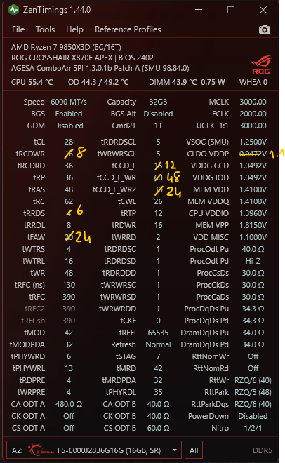

Bu şekilde bak tekrar istersen... 30-40 dakika başında durursan daha iyi olur. VDDP 1.1 ver.
Nitro Robust Enabled, 1-2-1, Burst 1X-1X, Bias 0-1 kalsın. Fast Boot disabled, POST Delay Time 1 saniye.
Hayır, hata o kaynaklı değil. Dediklerimi değişip 30 dakika başında durarak dene, sonrasında kendi haline salarsın...
Bu attığın SS'te 4 kalmış, pre 3-3 bırak. Bank swap APU, iGPU disabled.
