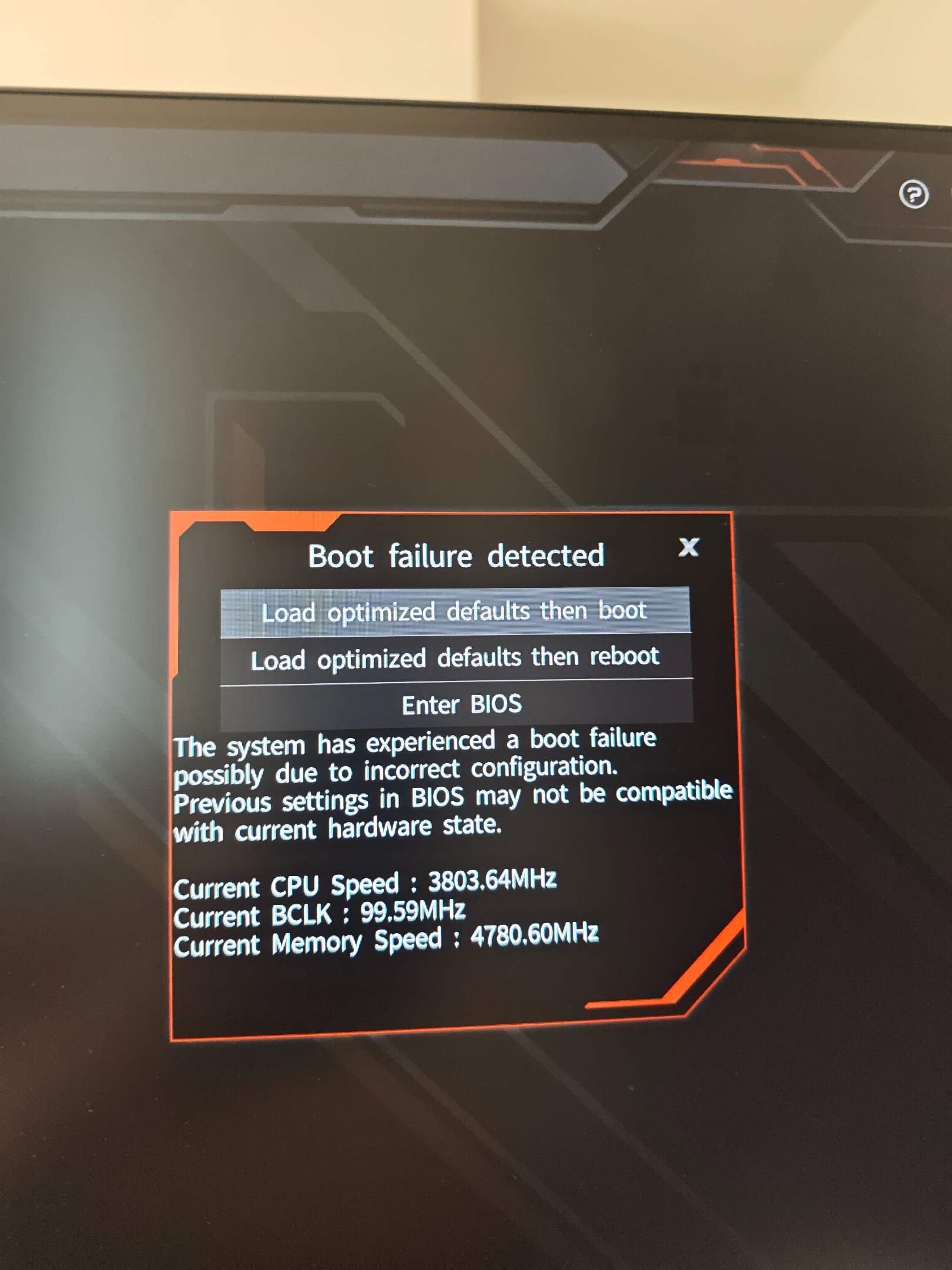

Çıkmaz, teknik bir durum. Son BIOS'ta FGR kalıyorsa ve tRFC1 50, tRFC2 480, tRFCsb 50 boot ediyorsa problem...
Ya varlığını unutup düz EXPO ya da satışa koyman lazım. Neden FGR ısrar ettiğini AMD de bilmiyor. ASUS'ta bakmak lazım B850M-K.
Elimdeki diğer Hynix A die RAM'ler ile karşılaştıracağım, ona göre bir RMA açarım. Boot etmemesi gereken değerleri girip iki RAM'de de ne yaptığına bakacağım. XPG A die boot ermez, Patriot boot etmeye devam ederse (normal modda) RMA açarım.

Tekrar özetliyorum. BIOS güncelledikten sonra EXPO açtığında Bank Refresh modu normale alacaksın. tRFC1 480, tRFC2 50, tRFCsb 50 gir. Normal koşullarda boot eder, eğer etmiyorsa ve başarısız olursa FGR hep aktif kalacak demektir. Kitte sorun var, bu yeni algoritma için uygunsuz muhtemelen eski Patriot'lar. ASUS'ta denemedikçe net görüş bildirmek zor...

Bu şekilde hocam.
FGR demek ki... 6000 MT/s iken EXPO I profili aktif edip Bank Refresh Mode Normal aldıktan sonra eğer tRFC1 480, tRFC2 50, tRFCsb 50 açmıyorsa FGR'den kurtulamazsın... Neden böyle olduğunu bilmiyorum ama... Öğrenmenin tek yolu B850M-K'da denemek bir yakınında varsa ya da alıp iade edersin. Onda da FGR ise kitten kurtulman lazım.

B650M-K olur mu hocam?
Olur... BIOS güncelleyin o kartta, aynı bu işlemi uygula. Önce düz EXPO açıp bak 6000'de, sonrasında Normal moduna alıp tRFC1 480 ve diğer ikisini 50 girin... 480 değil 510 gir hatta tRFC1, garanti olsun. Burada amaç hangisinin aktif olduğunu öğrenmek. tRFC2 ya da SB olanı kullanmamalı yani Normal olanda. Kullanıyorsa kit kaynaklı bir şey var, güncel Patriot'larda bu sorun yok iken eskilerde denk gelebiliyor. Sebebini bilmiyorum, saçmalık daniskası ama FGR kullanılmaz.

Bu mevzuyu çok bilen yok, 2-3 kişide denk geldim ve hepsi Patriot'tu... ASUS kartta bakmadan yorum yapamam, MSI ve Gigabyte'da bunu yapıyor ama eski üretimler. Performans kısar.
ASUS'ta denersen net öğrenirsin... Boot etmediğine göre FGR aktif, yani sadece tRFC2 kullanıyor ne yaparsan yap.
Bank Refresh modu BIOS'ta iki farklı kısımda var, search'ten aratıp ikisini de Normal değiştirip denersin. Sadece tRFC1 aktif olması lazım. Olamıyorsa kitlik mevzu. ASUS'ta bakarsan kesinleşir ama bu durum.
Bu kit zaten M-Die olmalı, kiti göndermeden tRFC'leri bir dene tekrar. M-Die ise tRFC2 300 verebilir. Oradan anlarsın. Normal kullanıcı mantığında yine kullanılabilir de bilemedim. Satan bence bundan satar. Birkaç kez denk gelmese elleme diyecektim. Onlar da kit değişti ama ASUS'ta deneyen olmadı.

Hocam ben de denemeyeceğim, muhtemelen yeni aldım, üzerinden çok geçmeden iade etmek istedim. Arkadaş da geri almakta sorun etmedi. Yaşadığım sorunu anlattım, pek anlıyor gibi gelmedi ama. Goodram CL30 6000 MHz bakacağım.
A-Die olduğundan emin olsan iyi olur, 6000 CL30'lar M-die şu anda... 6400 CL32 Goodram mesela A-Die idi. Sıfır Patriot alırsan şu anda yine bu sorun olmaz hatta, eski üretimlerde bir problem var...
M-Die Dual Rank diye mi yapıyor, bilmiyorum. İncelemek lazım.
