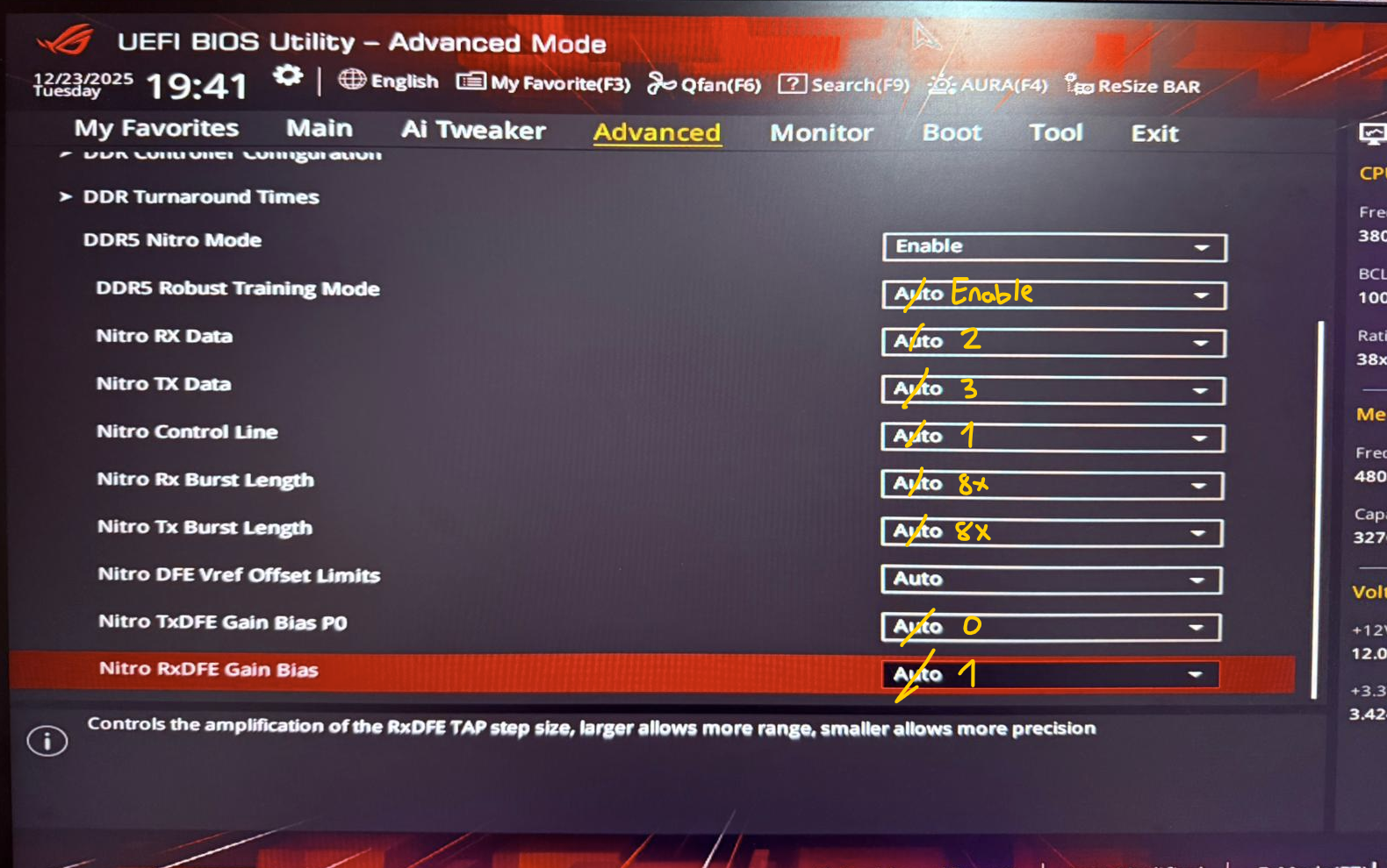

Hocam dediğiniz ve attığınız şekilde ne ise o şekilde uyguladım. IGPU’yu da tabii ki de kapattım. Müsait olunca tüm ayarların görselini atarım onun üzerinden yazarak ayarları uygularım. Varsayıyorum sistem otomatik düzeltme yapmış olabilir. Tabii ki tam bilemiyorum, siz daha iyi bilirsiniz. En kısa süresede bios ekranını atıcam hocam. Zaten şu an da defaultta.

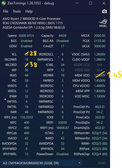

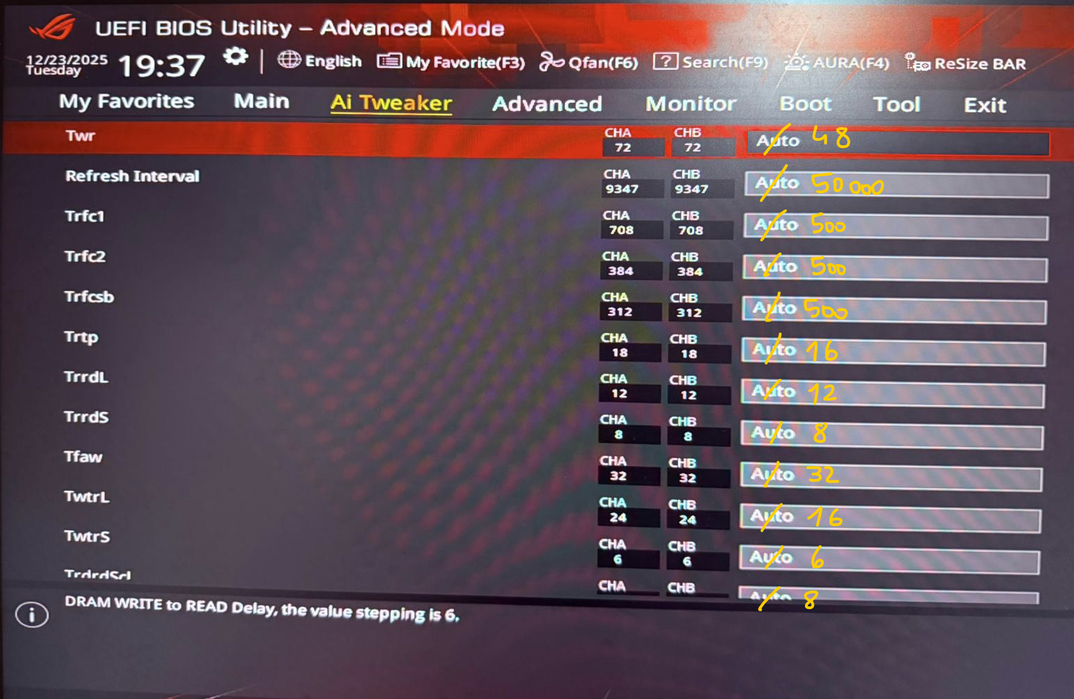

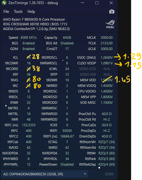

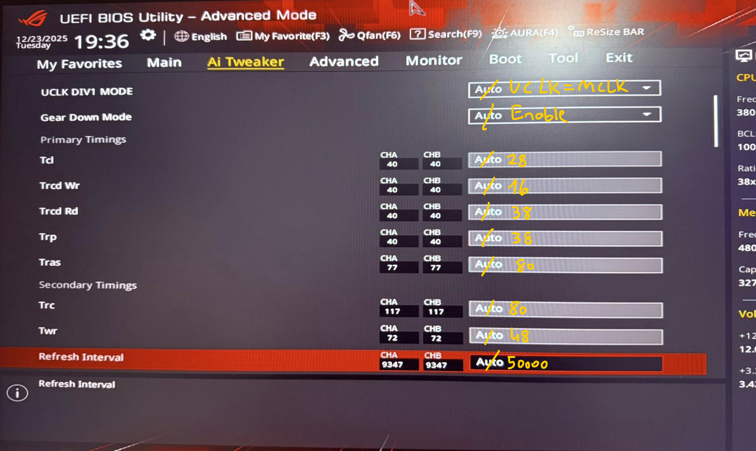

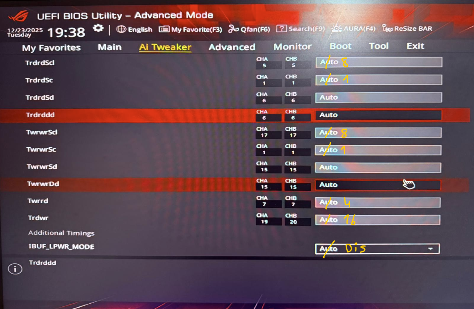

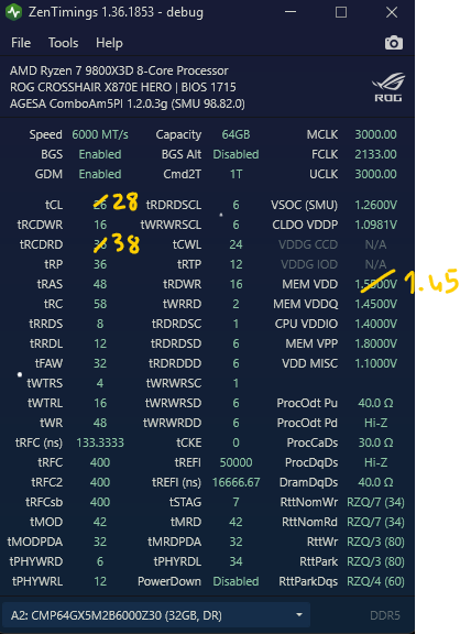

Bazı Timing'leri açamıyor olabilir. A-Die bile olsa bu mümkün, ya da ekstra voltaj istediği oluyor. Deneme yanılma yapmadan kimse bilemez. Kit bazında mı bellek kontrolcü bazında mı, onu senin çözmen lazım.

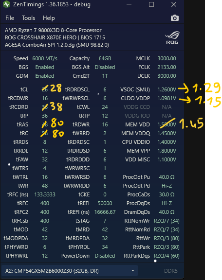

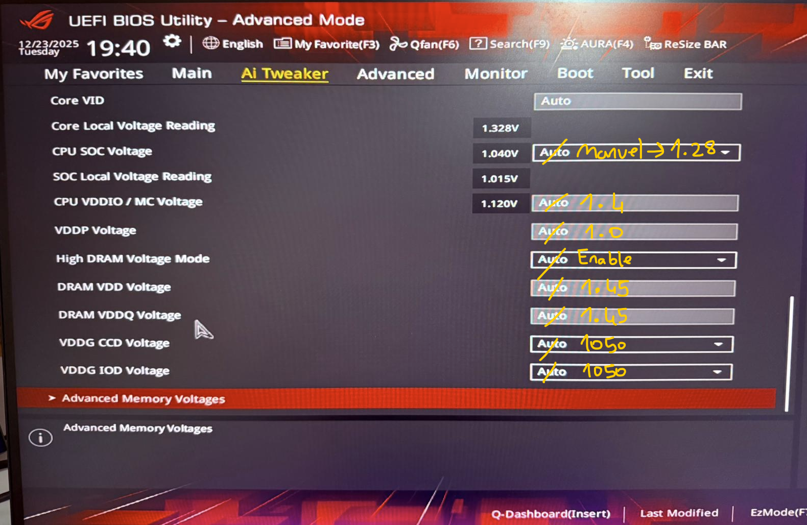

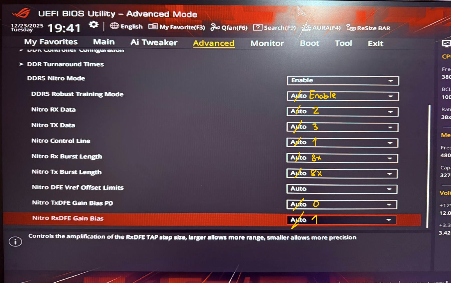

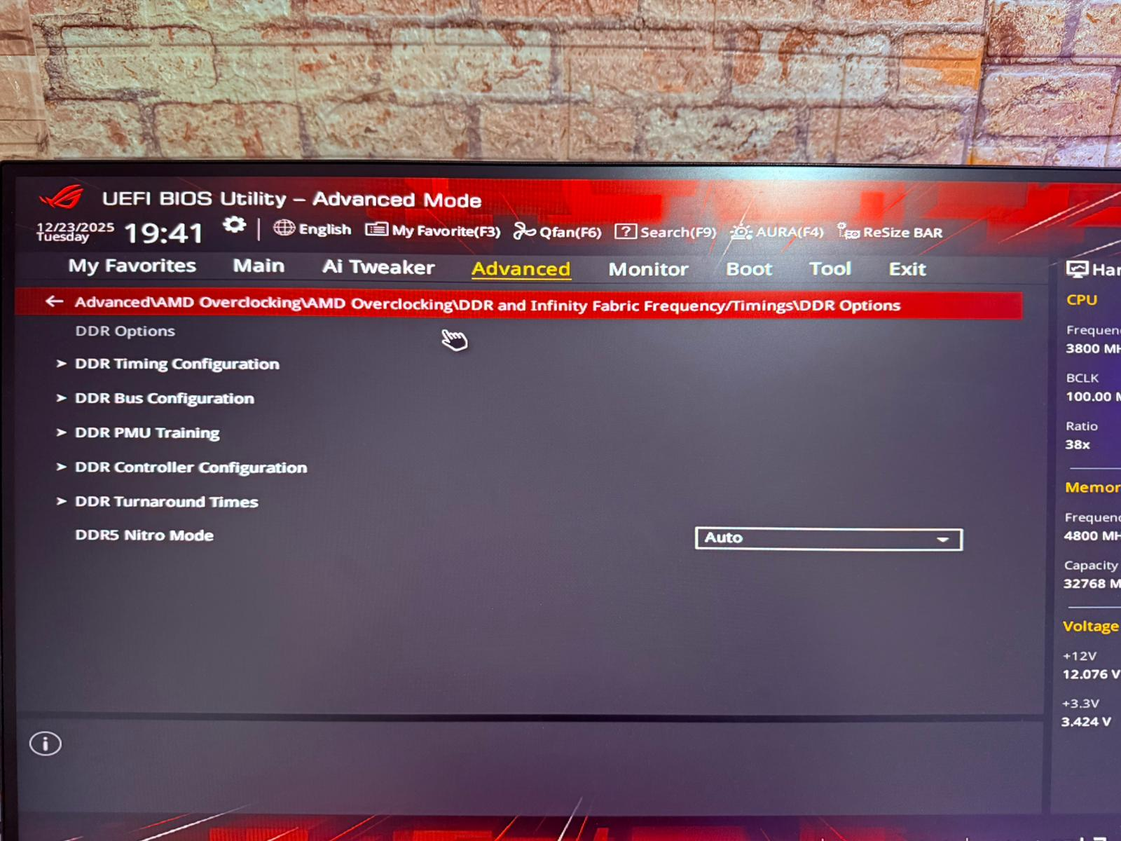

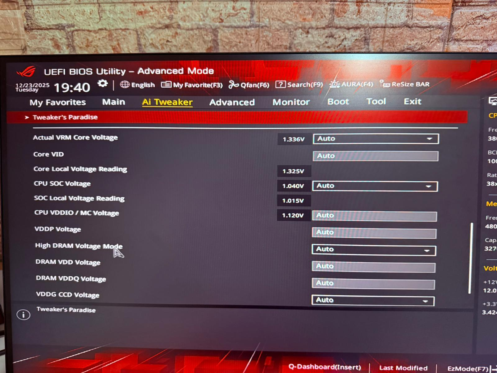

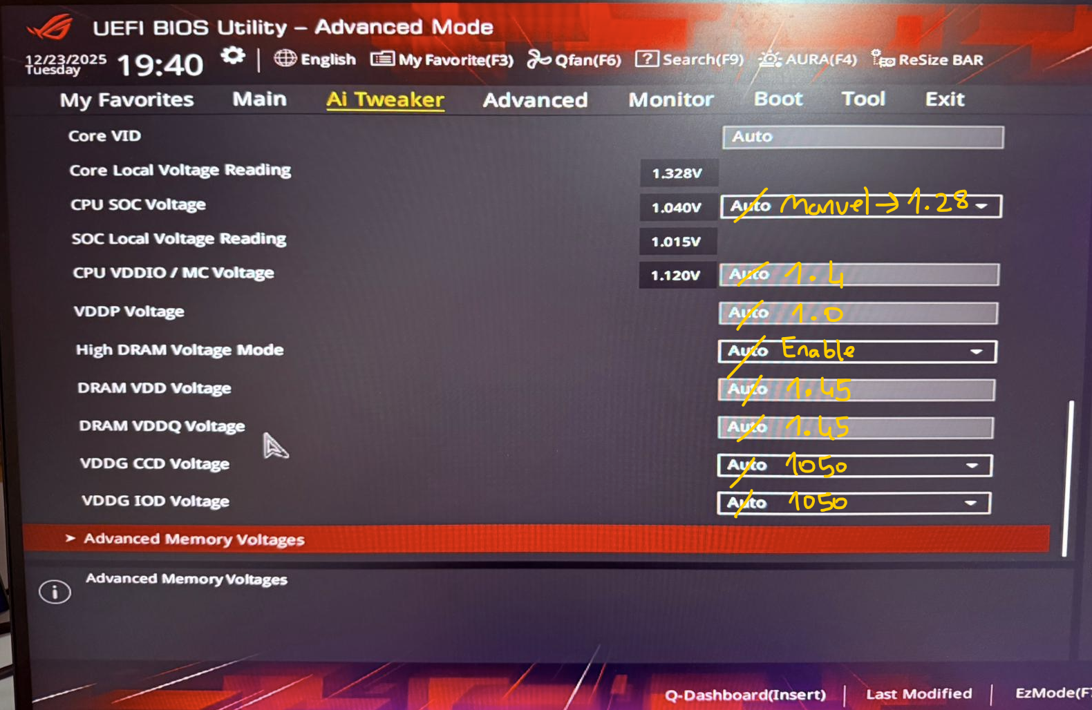

Şu şekilde bir bak Timing + Voltaj kısmı için. 1-2-1 Nitro'ya belki 1.26 SoC yetmiyor olabilir ve VDDP. Bu ikisiyle de oynaman lazım. Test için 1.29 SoC, 1.15 VDDP ver, AI Tweaker alt kısımda mevcut bu ayarlar. VDDG'leri manuel 1050 mV ayarla, bir de HVM-High voltaj açıp 1.45 VDD, 1.45 VDDQ, 1.4 VDD IO ver. Bu Timing'lerle teste al tekrar. @CanPatrioTic
@CanPatrioTic Böyle bakarsın, daha doğru olur bu şekilde. Kendin debug'laman lazım.

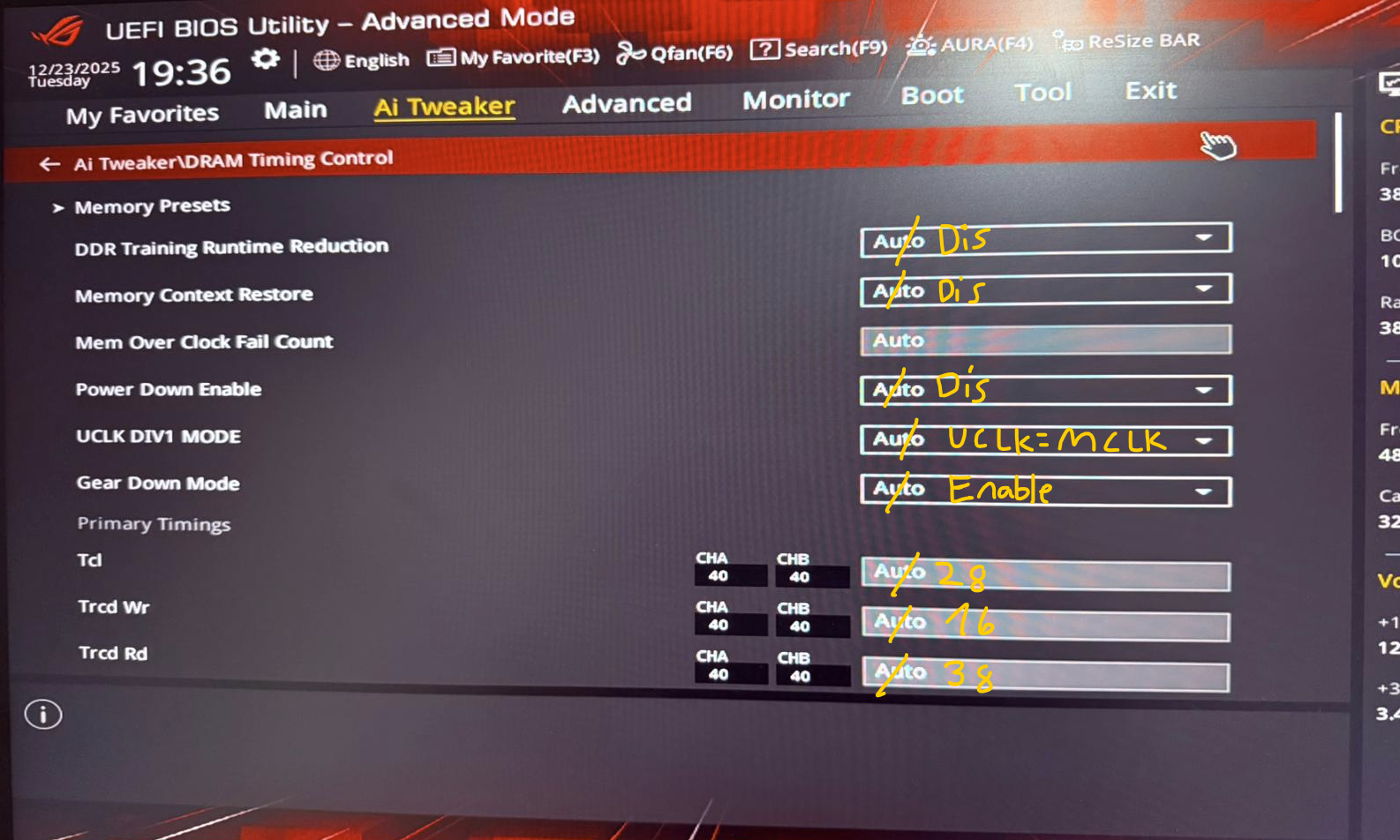

A-Die olduğu 390 tRFC boot ettiği için kesin diyebiliriz, 130 ns M-Die boot edemez normalde. Çok denk gelmedim açıkçası. Benimki 140 altı boot etmiyor.
@CanPatrioTic Şu kısmı 480 bırak geçici olarak. Boot edecek mi, buradan da anlarsın mevzuyu.
Yine 1.3 SoC, 1.15 VDDP güvenli değerlerdir, uzun vade problem olmaz. Ryzen 9000 serisi açısından problem yok. VDD-VDDQ daily limit 1.65, üzerine çok ihtiyaç yok CL düşürmek haricinde. Aktif soğutma yoksa 1.5-1.55 VDD üzeri çıkılmayacak, bir de tREFI 50K, tRFC 130-140 ns bandında bırakılması lazım.
@CanPatrioTic Diğer aklıma gelen husus, sende 1.1 VDDP boot etmiyor olabilir. VDDP için bazı çipler yüksek VDD IO istiyor. VDD IO, VDDP Supply voltaj diye de geçer. İstersen VDDP 1.05 kalsın ilk etapta, boot etmemesinin tek nedeni VDDP olabilir yani. Bunları sen deneyeceksin. İlk denerken tRFC değerleri 480 ve VDDP değeri 1.05 kalsın o halde. SoC 1.29 kalabilir.

Eki Görüntüle 212635
Eki Görüntüle 212637
Eki Görüntüle 212638

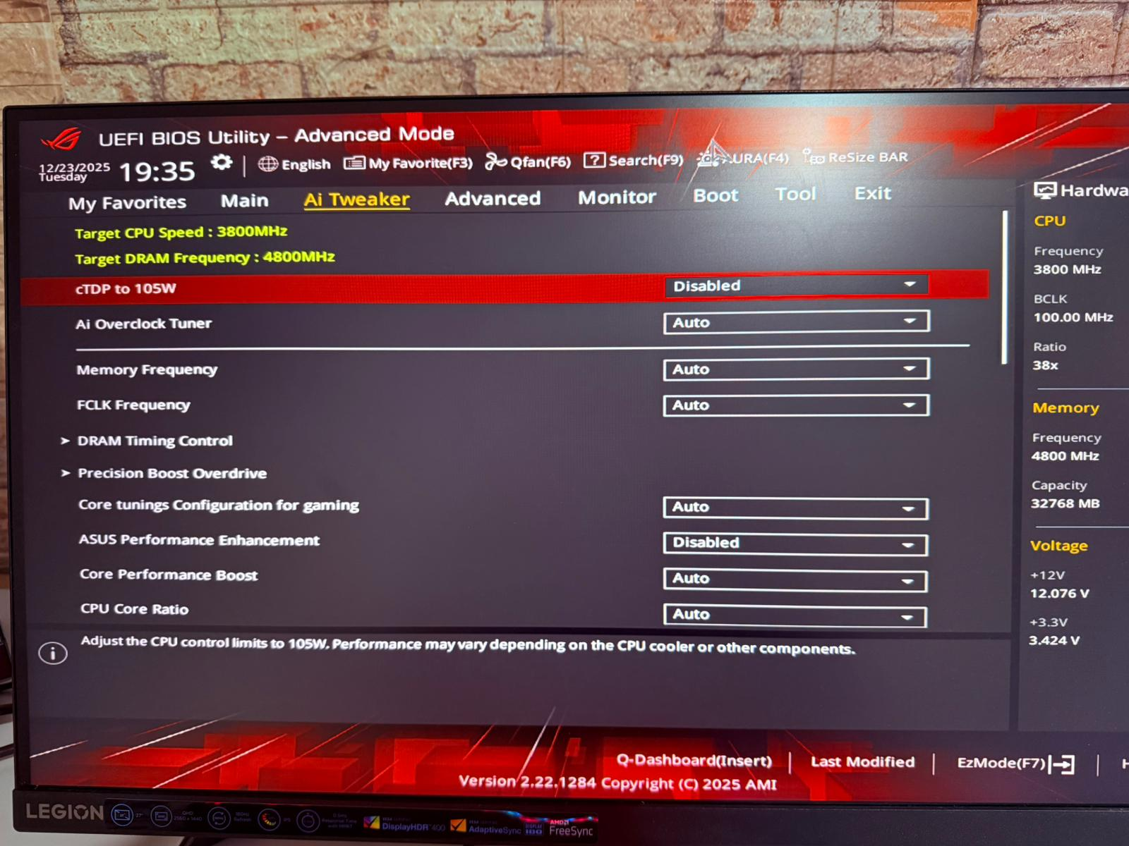

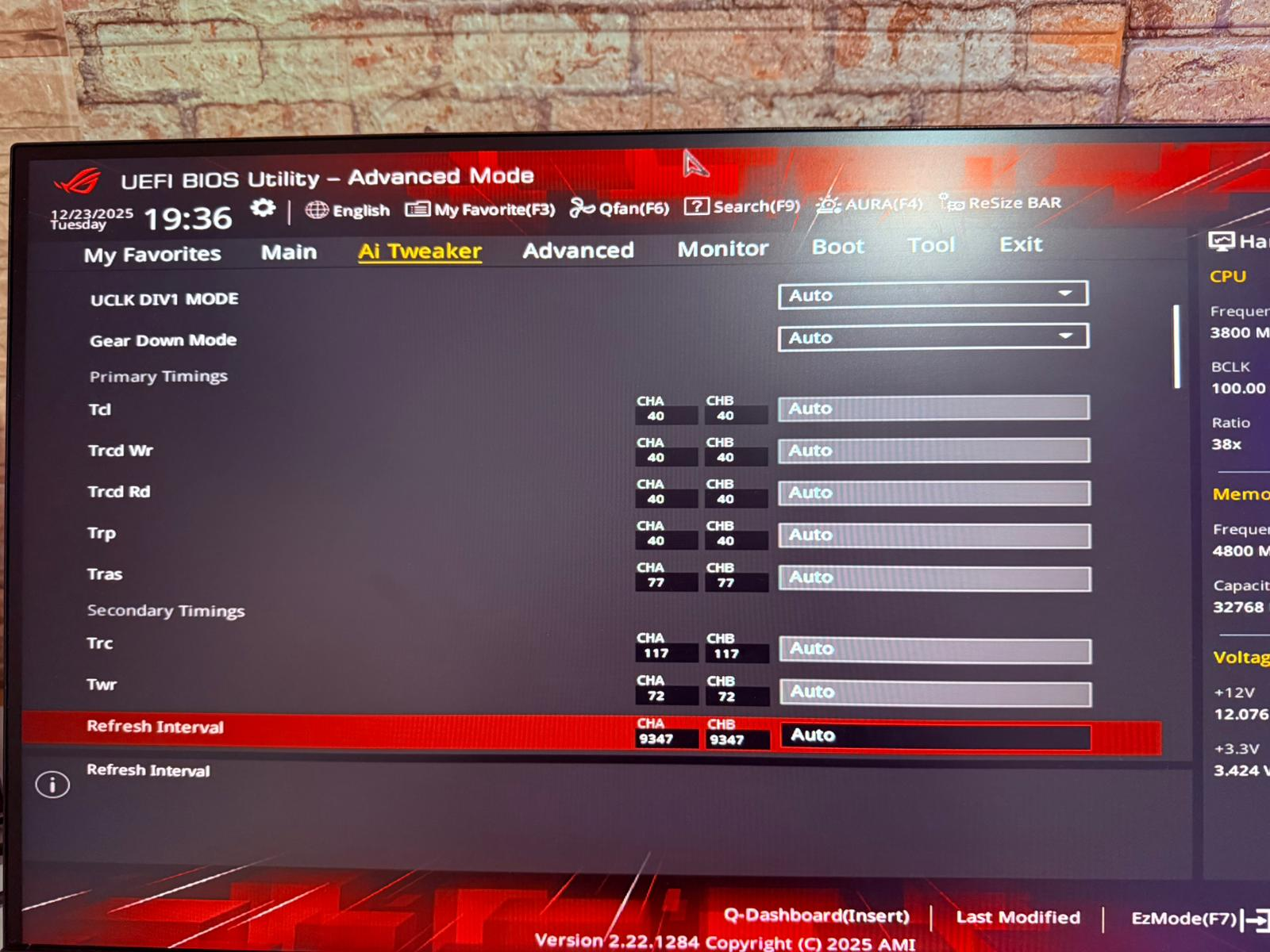

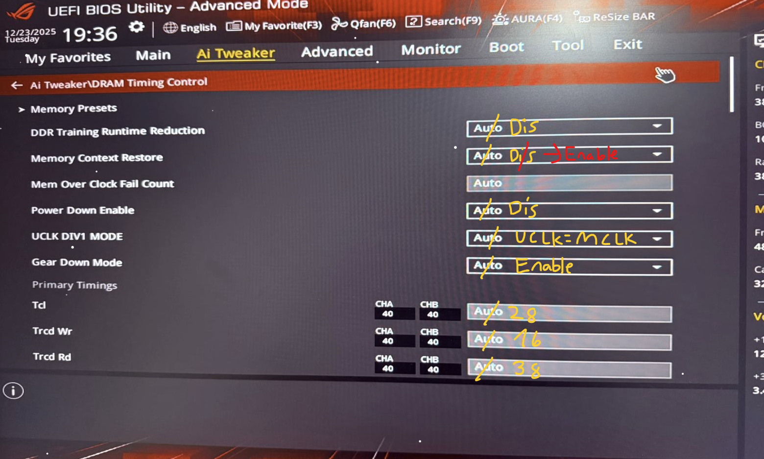

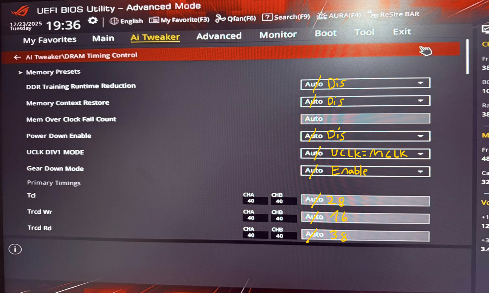

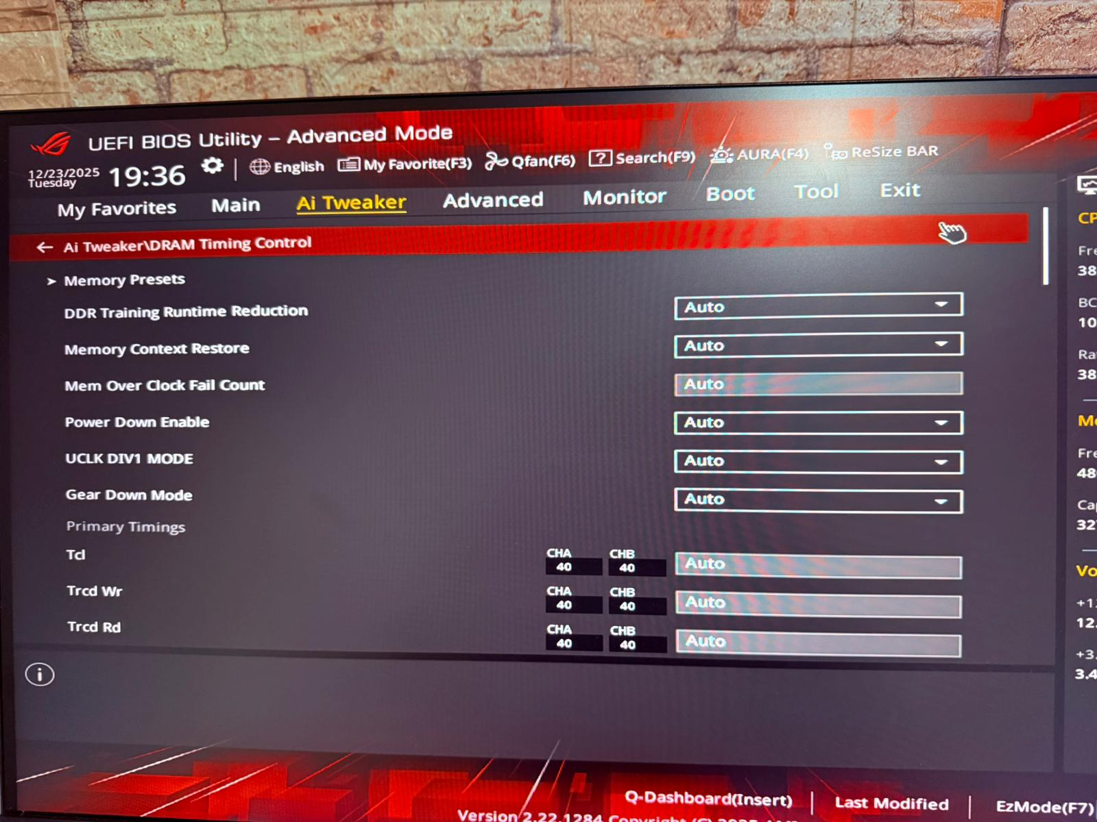

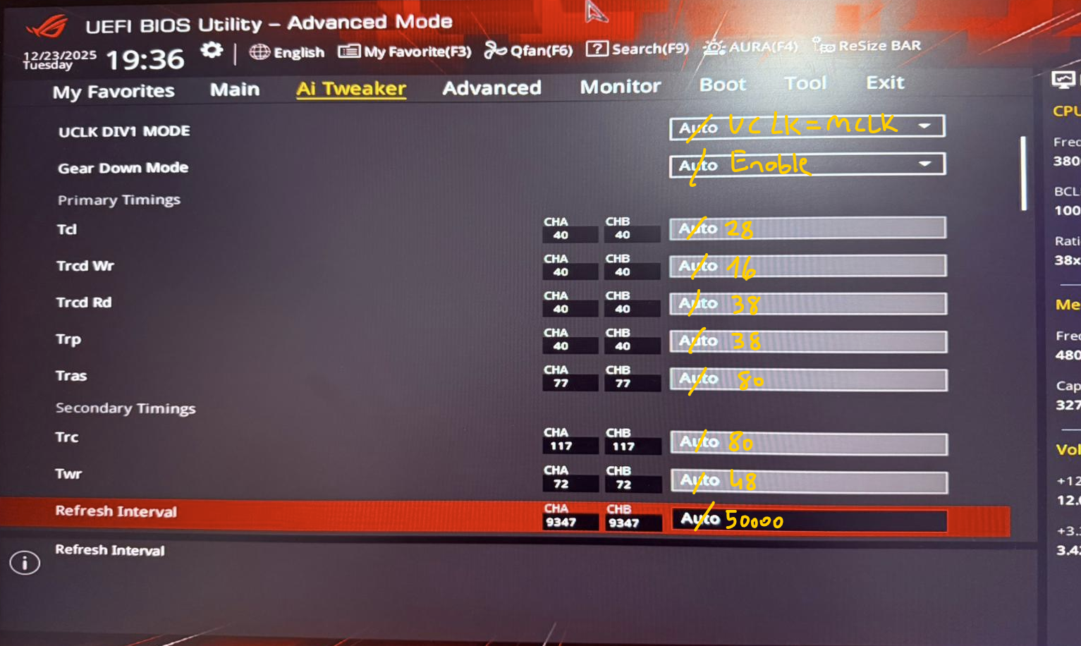

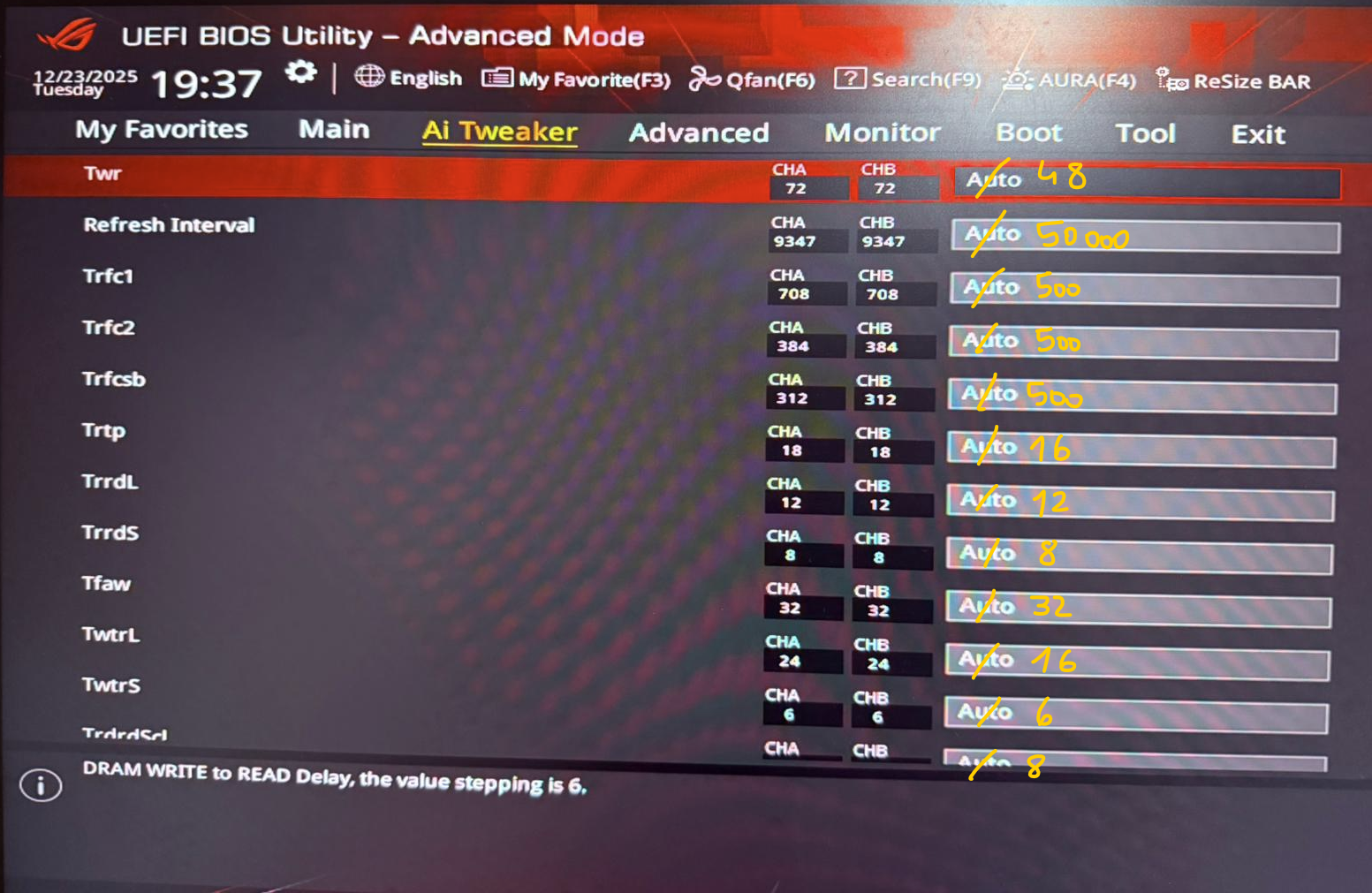

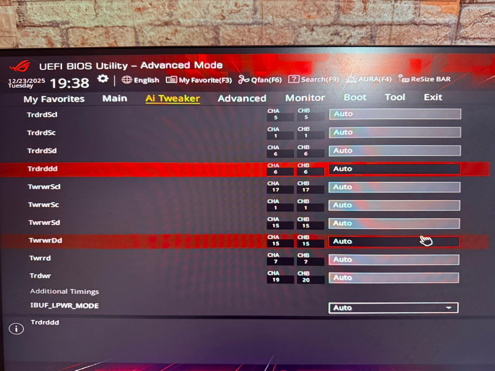

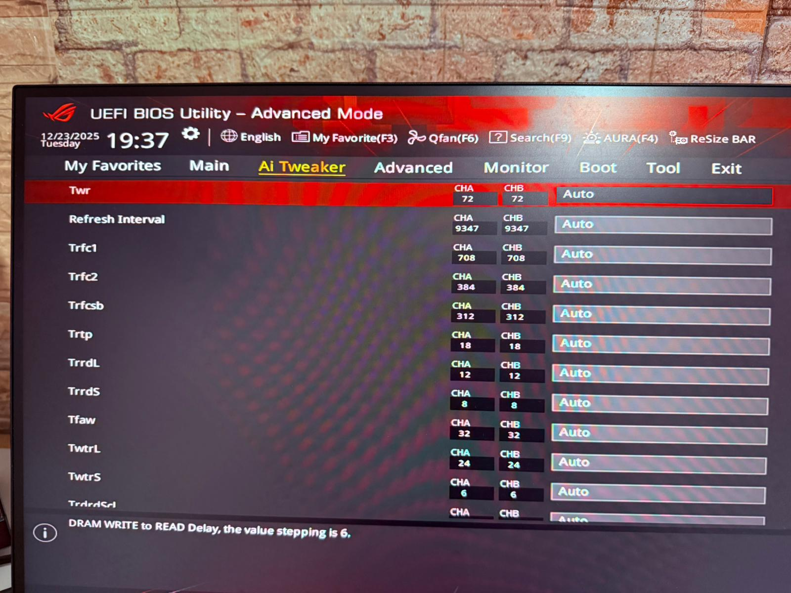

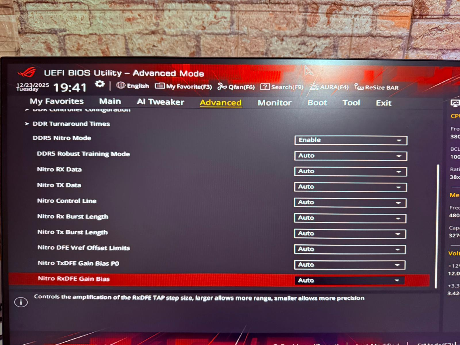

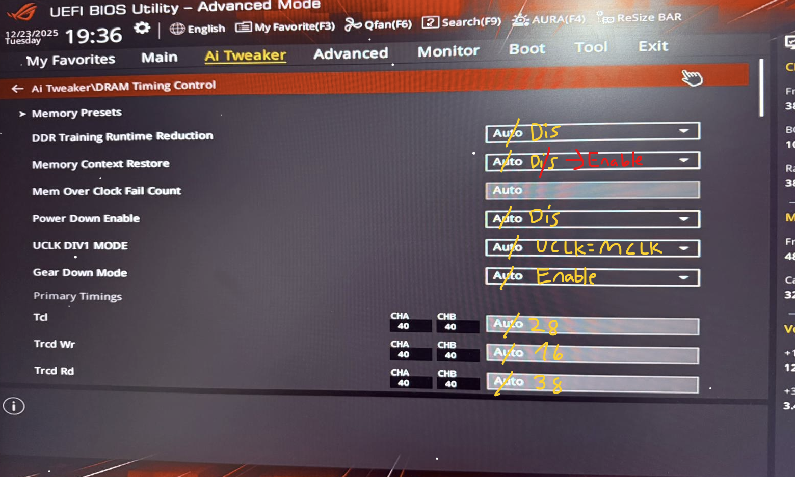

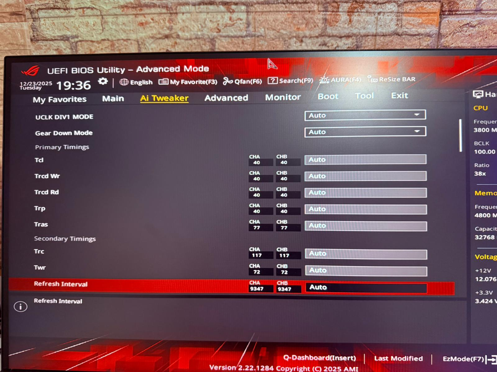

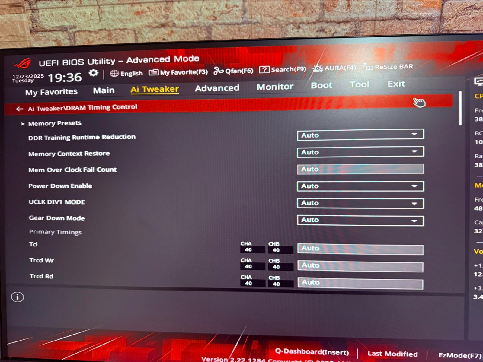

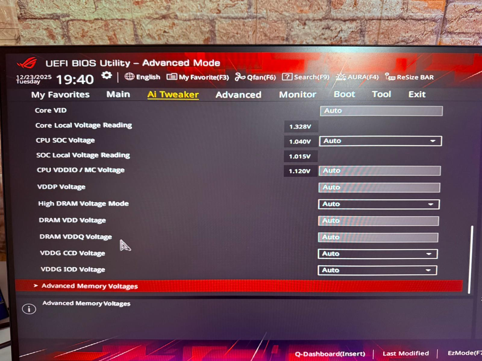

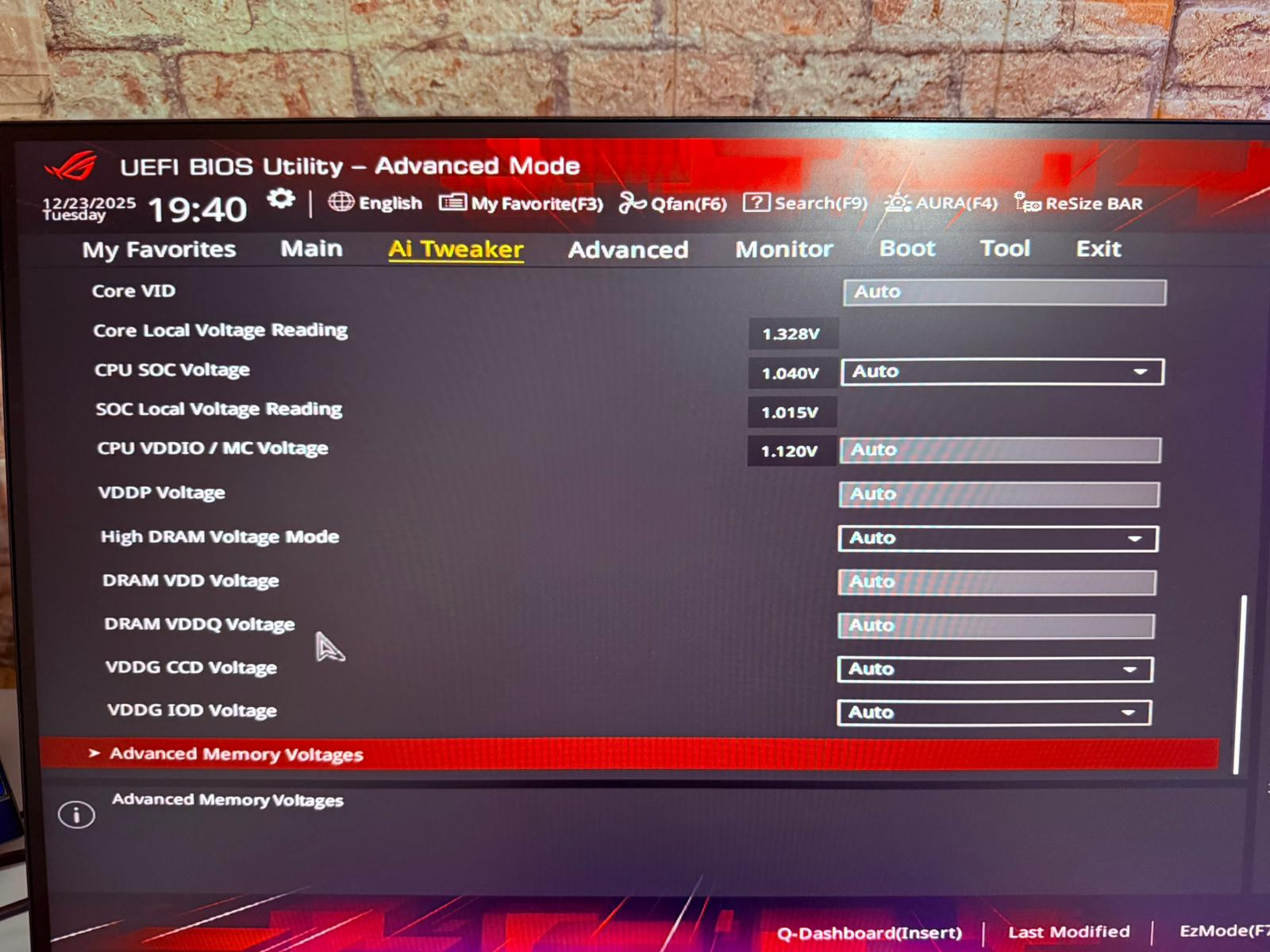

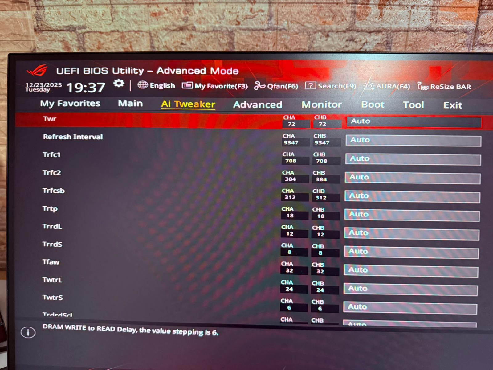

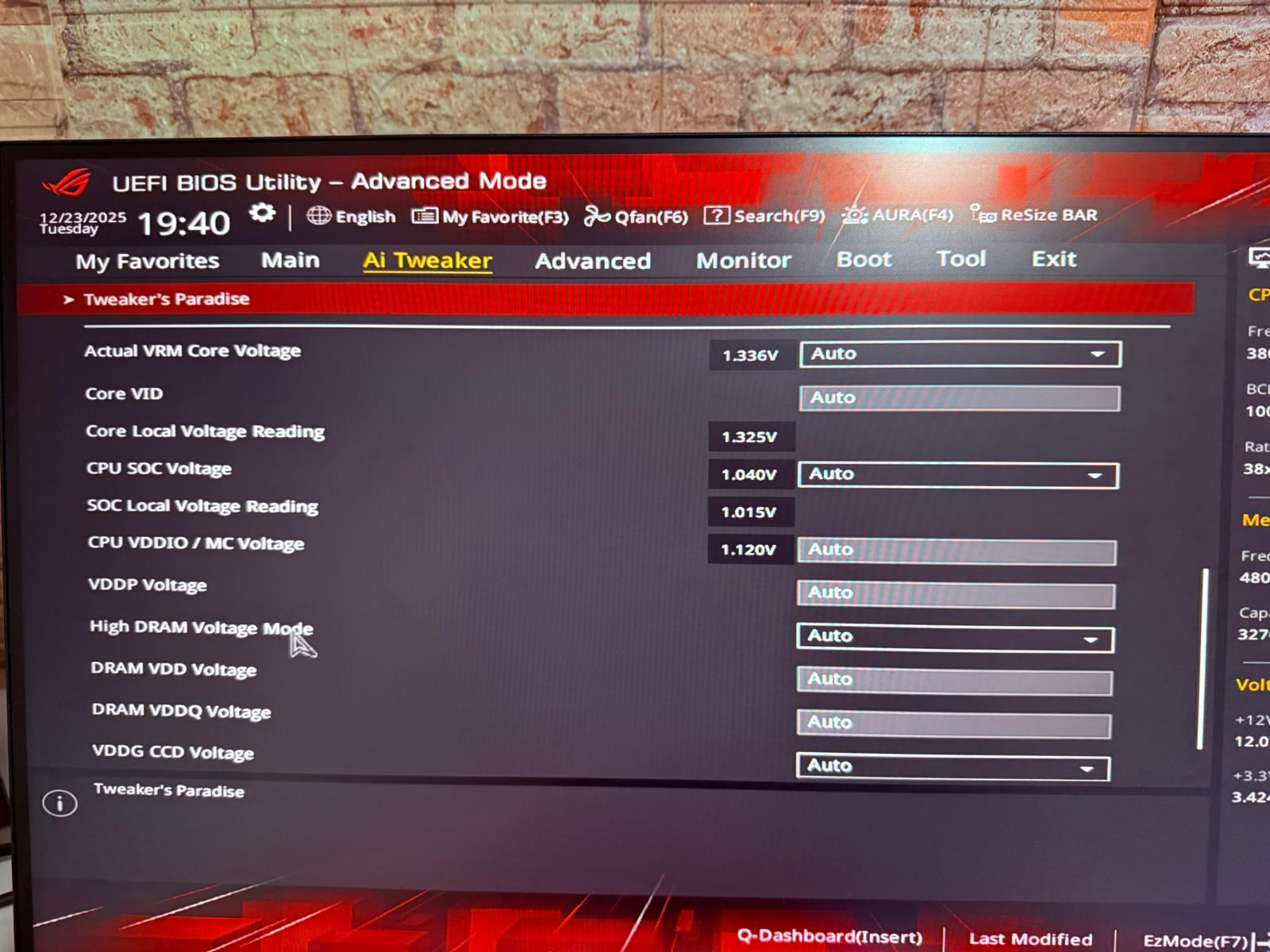

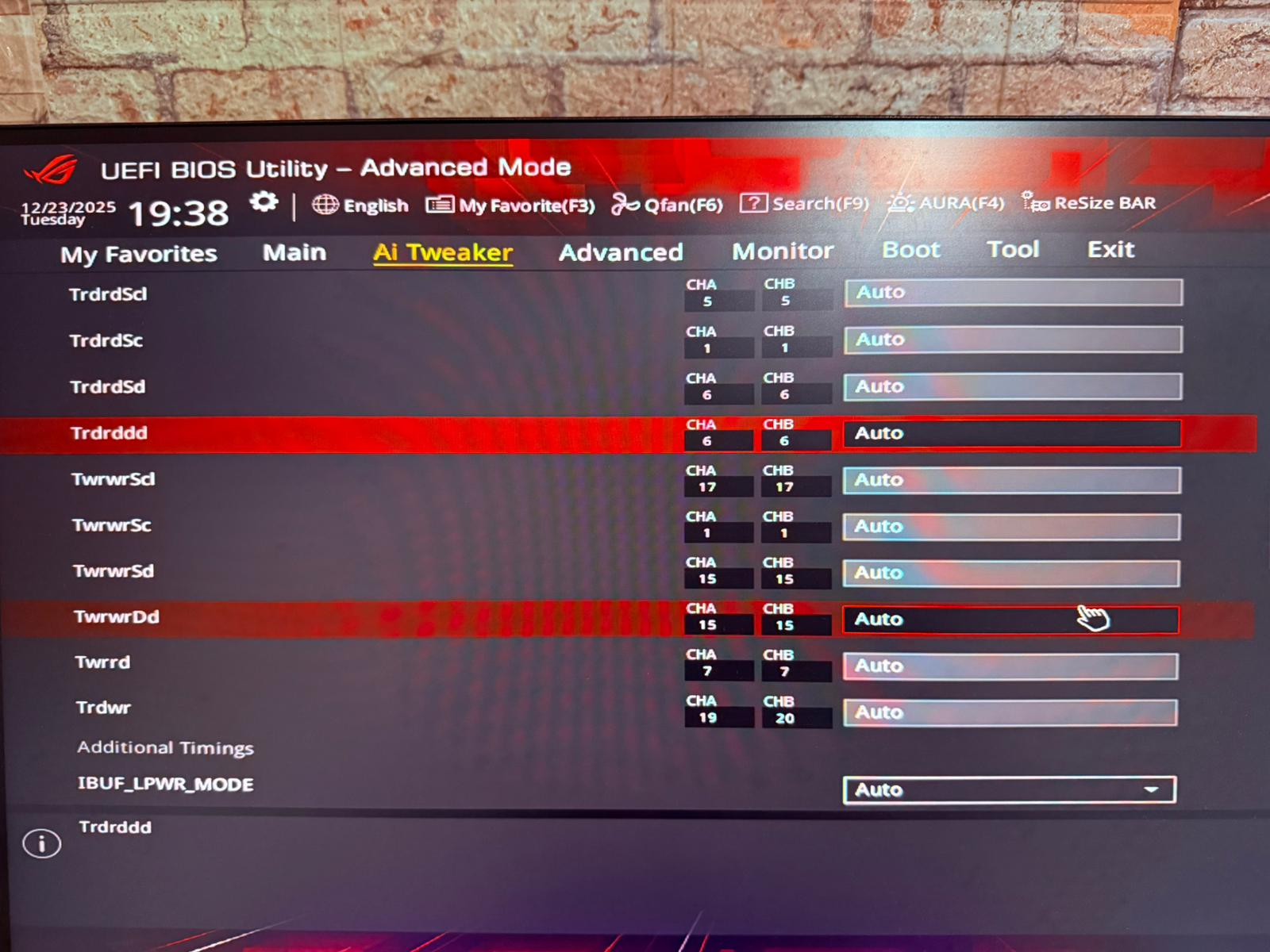

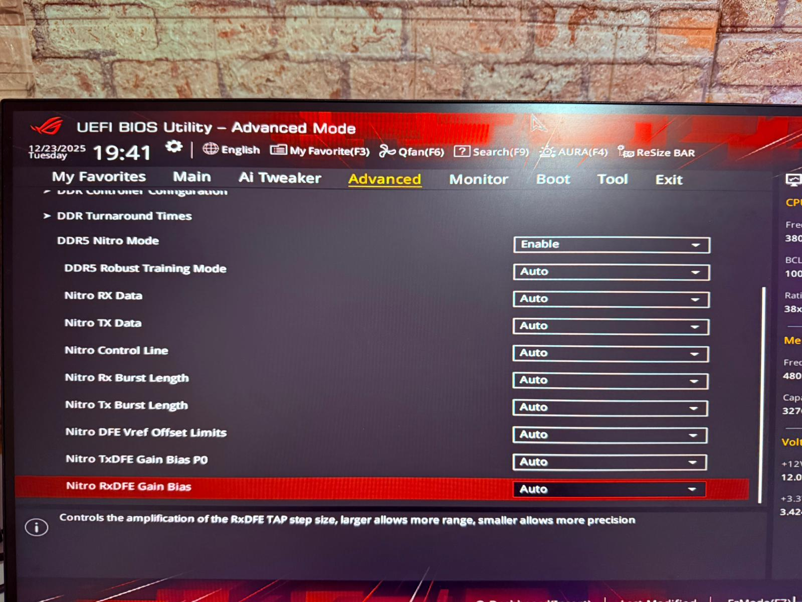

@LH44 @Ayhan Dönmez Hocam bendeki default ayarlar şu an bunlar. Bu attığım görseller üzerinde düzenlemeler yaparsanız bende hemen değişiklikleri yapabilirim.

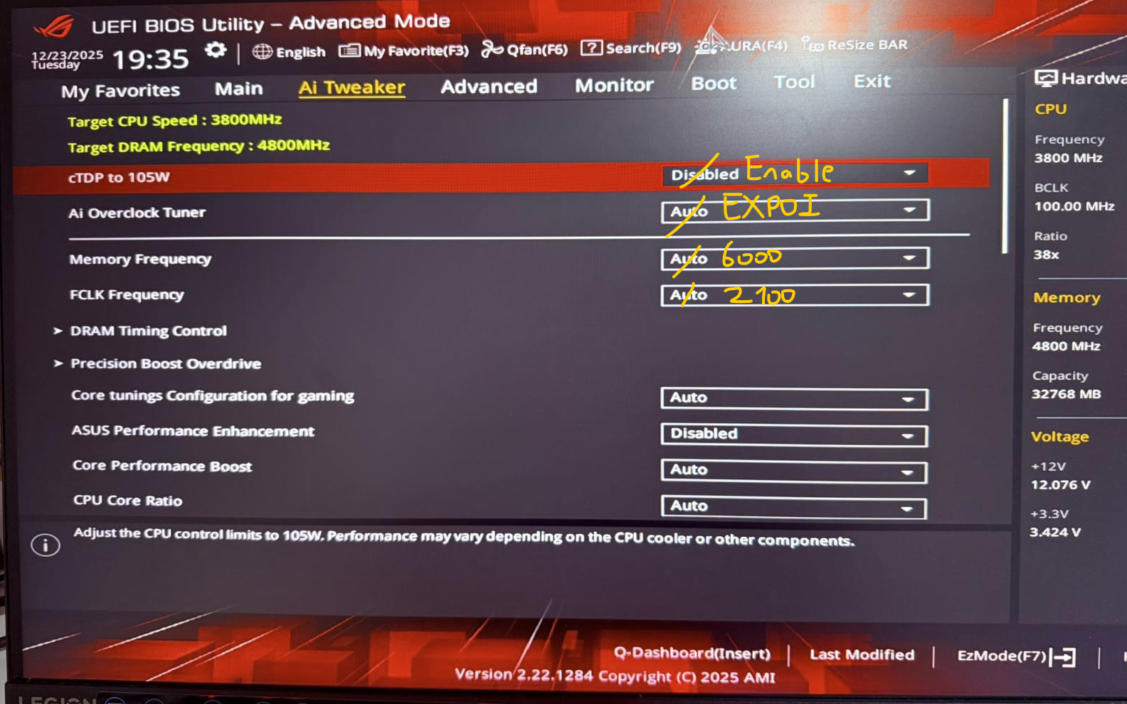

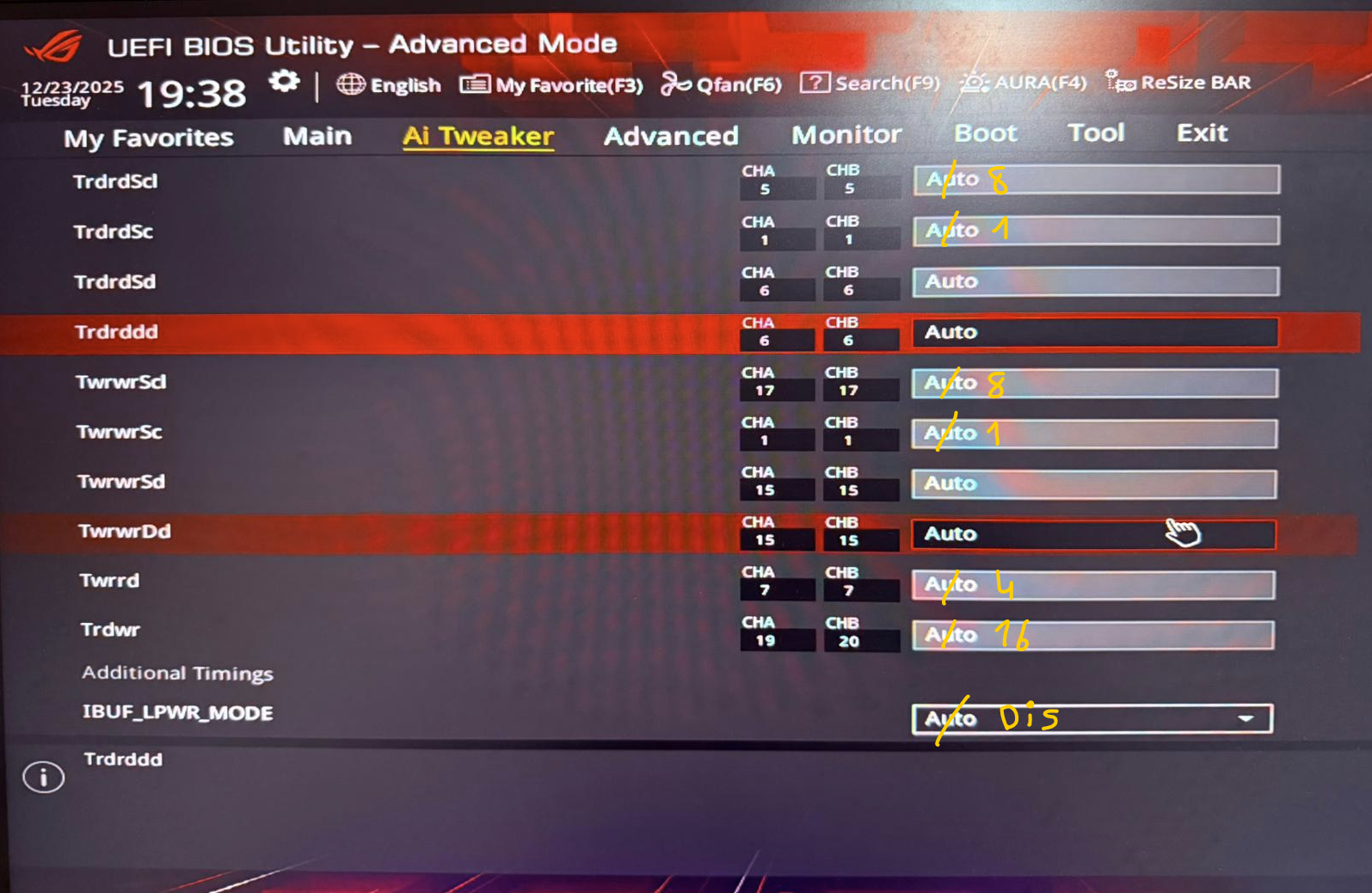

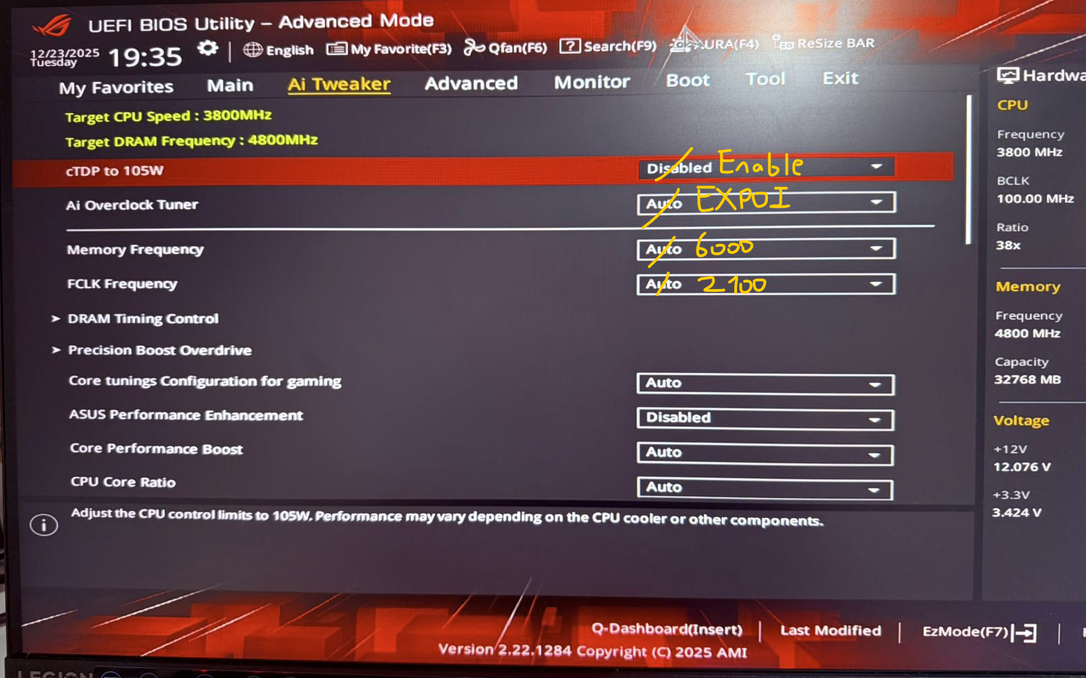

@LH44 @CanPatrioTic En azından bunun boot etmesi lazım artık. Etmezse başka bir şey var. Advanced-NB Configuration içerisinden iGPU kapatılacak. Boot sekmesinden Fast Boot kapatılacak. Tool sekmesinden ASUS Tools kısmını Disabled yaparsın yine. PBO ayarları için de 105w Enable edersin. Sonrasında AI Tweaker-PBO içerisinden:
Medium Load-Enabled
PBO-Enabled
Scaler-6x
Curve Optimizer-All Cores -15 olarak uygula.

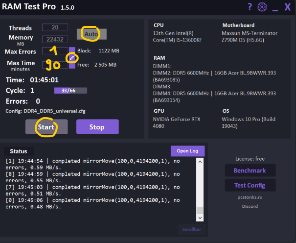

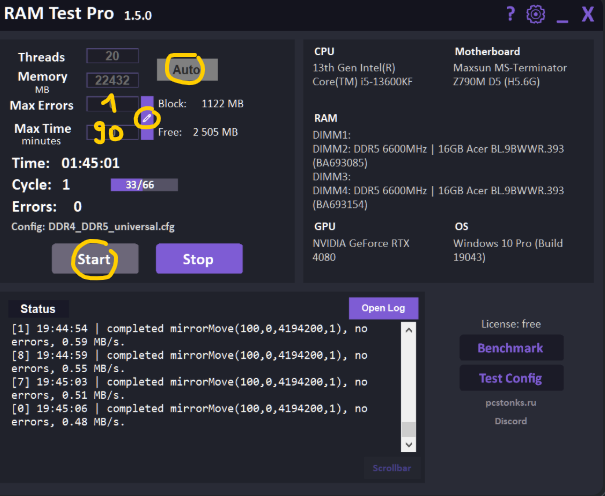

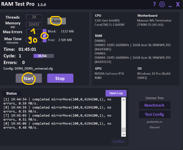

Test için OCCT CPU+Large+Extreme profil uygundur, RTP-RAM Test Pro yazılımı ile de edebilirsin:

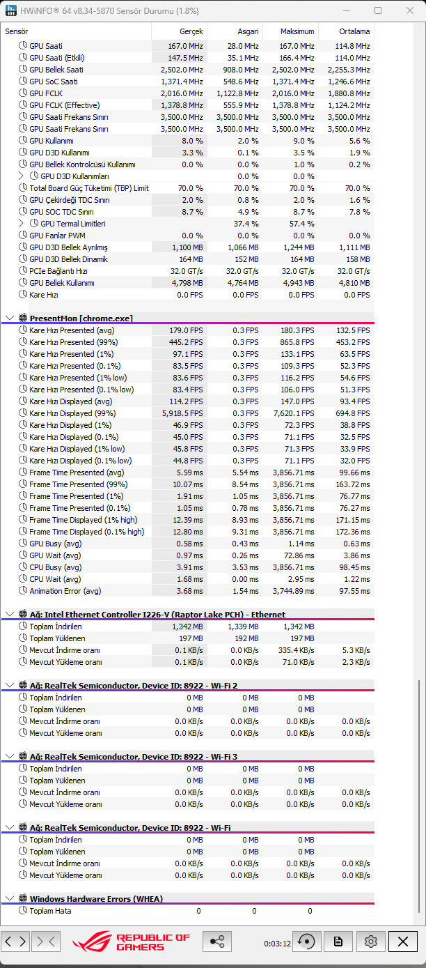

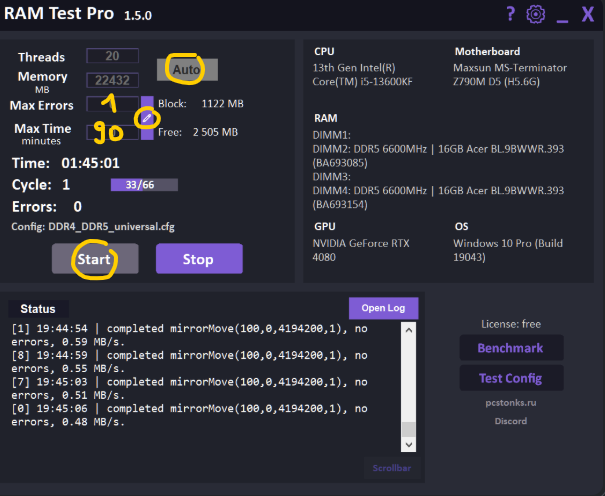

@LH44 @CanPatrioTic HWiNFO yalnızca sensörler test anında yanda açık kalacak, RAM SPD + CPU IOD Hotspot dereceleri takip edilecek. RTP yazılımı için Auto basılacak, sonrasında yazılım RAM Allocation gerçekleştirecek. Yine 1 error ve 90 minutes test gerçekleştirecek. Hata verdiği anda duracak, vermez ise 90 dk sonunda işlem tamam.
@LH44 @CanPatrioTic Test başarılı olursa boot süresi kısaltmak adına, RAM eğitimi hafızada tutması için MCR ayarı Enabled çekilecek.
Medium Load-Enabled
PBO-Enabled
Scaler-6x

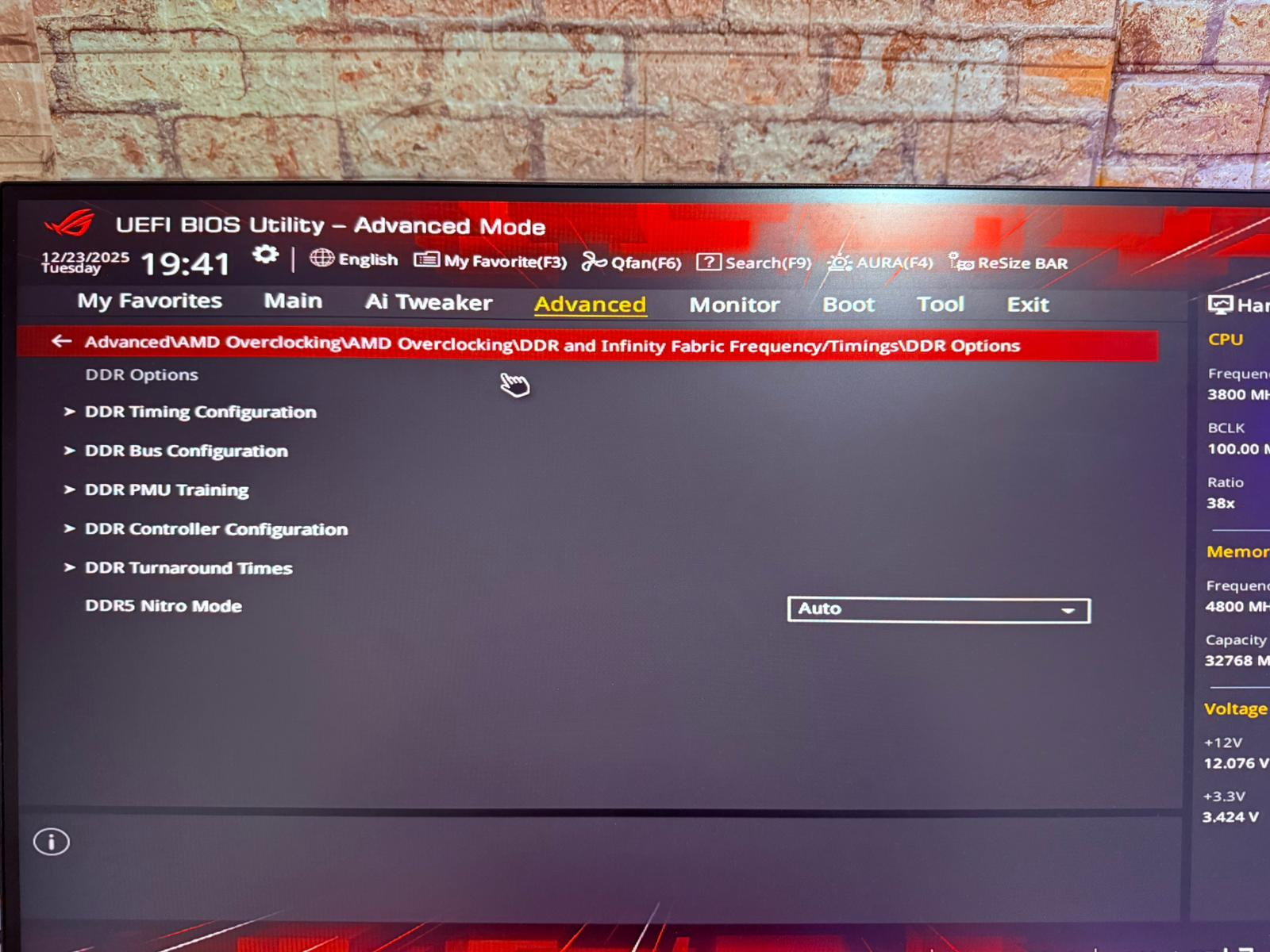

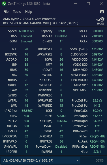

Bunların kesin boot etmesi gerekiyor bu arada. A-Die, M-Die fark etmeksizin boot etmesi lazım. Aşırı sıkı değil, Nitro kısmı da yine gevşek. Doğru girdiğinden ve sonrasında save & exit yaptığından emin ol. Pressure kaynaklı boot sorunları olur AM5'te, AM5 Secure Frame vesaire takılıysa, veyahut soğutucu blok AIO ya da kule tipi dengesiz aşırı sıkılmasından kaynaklı bu tarzda pin temasını bozarsa boot sorunları yapar. Montajda bir hata yapmadığını varsayarak bu işlemlere giriştik bir nevi. Boot etmemesi için bir sebep yok yani montaj kusursuz ise bu ayarların. @CanPatrioTic
Boot etti hocam durum böyle, yaptığımız ayarlar olmuş mu? @LH44
Ayarlar doğru görünüyor.
OCCT CPU+Large+Extreme profil veya RAM Test Pro ile test edin.
RTP: https://pcstonks.ru/ram-test-pro/en

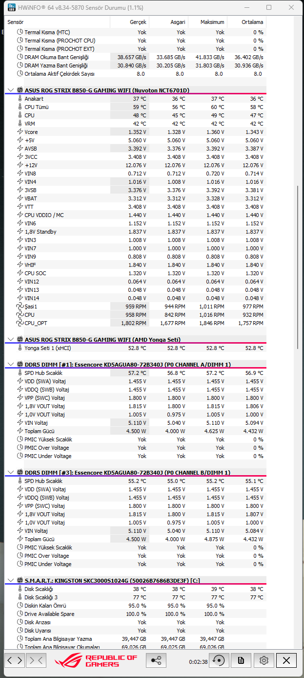

HWINFO'nun sensör ekranı 2 testte de açık kalsın.
@Ayhan Dönmez 'in de bahsettiği RAM SPD + CPU IOD Hotspot dereceleri önemli.

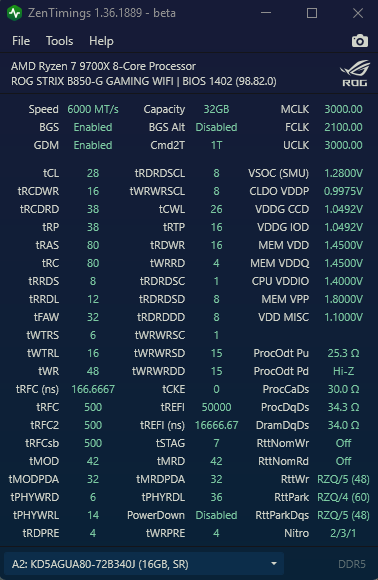

Hocam ayrıyeten bir şey daha sormak istiyorum. @Ayhan Dönmez hocamın verdiği PBO ayarını da yaptım fakat HWINFO programında TDP değeri hala 65W olarak gözüküyor. PBO'yu aktif etmiyor mu tam anlayamadım?
Yük altında mı kontrol etmemiz lazım?
Güncellemeleri yaptım hocam. TDP 105W modu da açık. @LH44

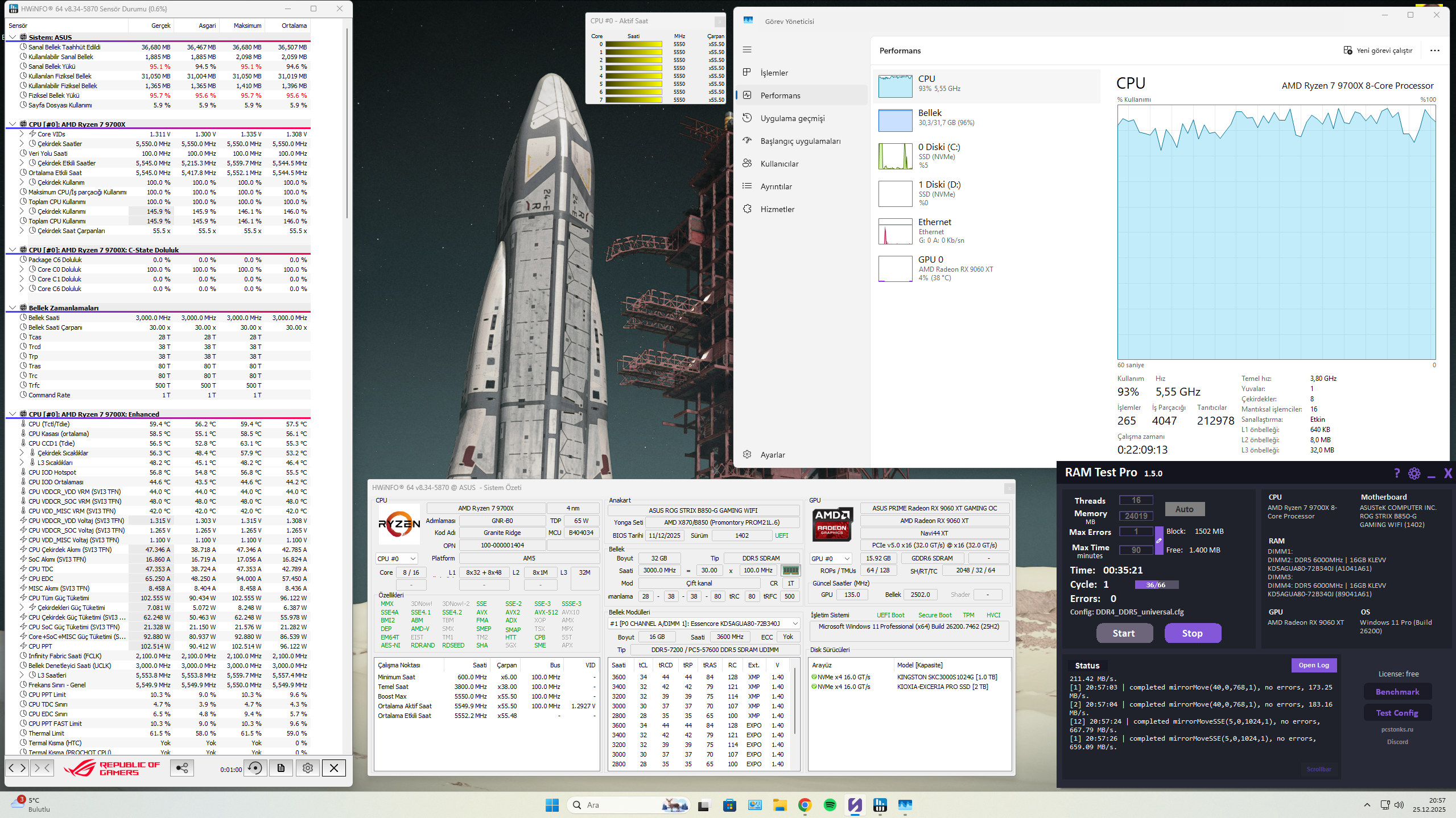

Test sürüyor hocam kontrol edebilir misiniz? @Ayhan Dönmez @LH44
Boot etmediğinde Clear CMOS yapmıştım. Clear CMOS yaptıktan sonra güncelleme gitmiyorsa direkt PC'yi kurar kurmaz güncellemiştim çünkü. @LH44
