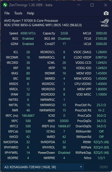

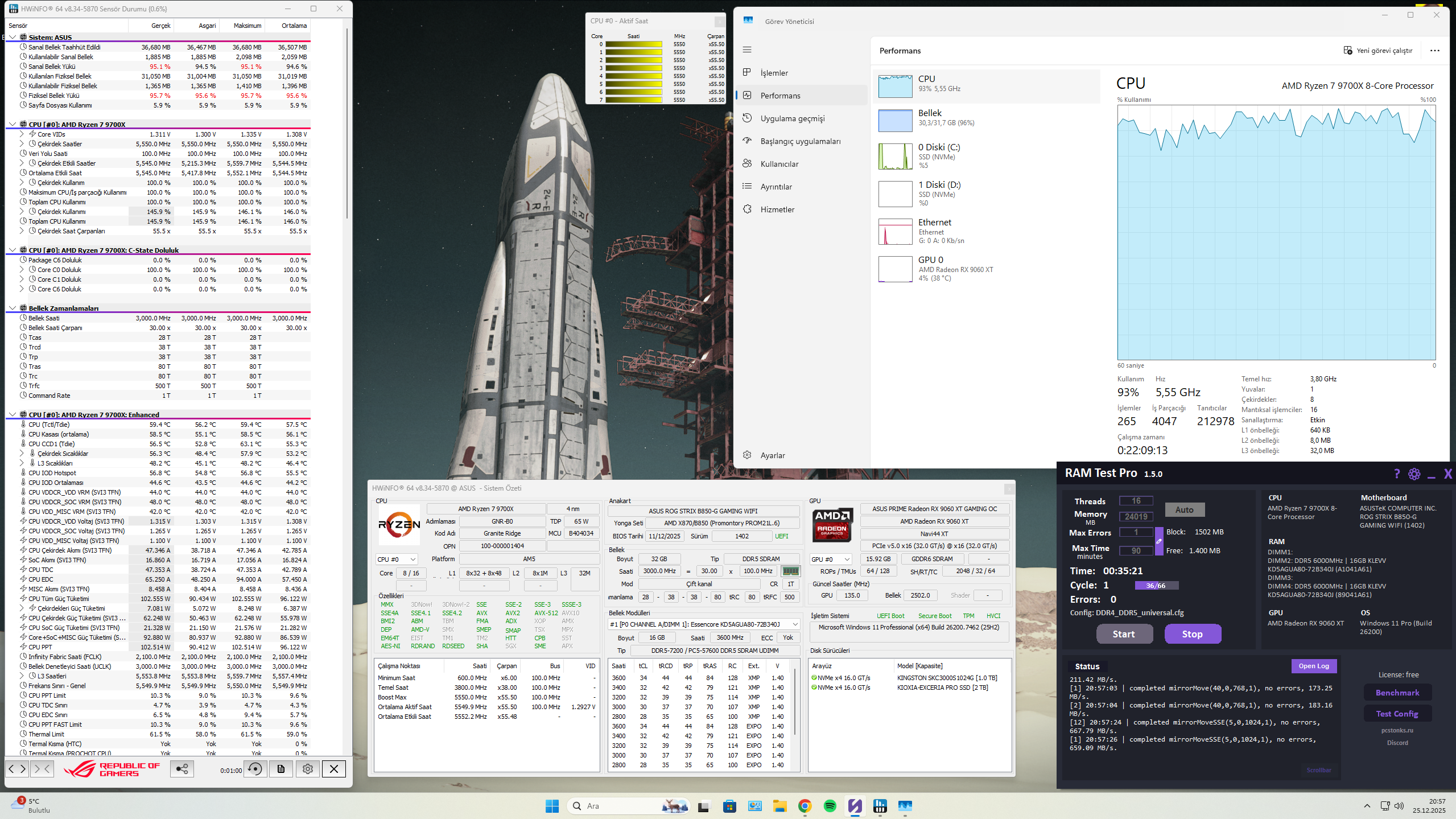

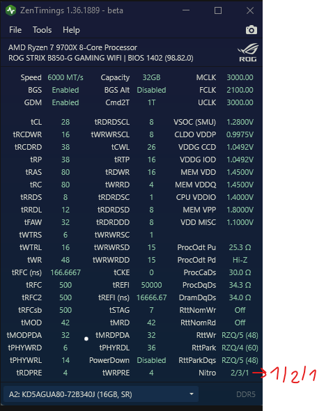

Hocam merhabalar, dün sistemi topladım ve kurdum. RAM frekans ayarlarına ihtiyacım var; yardımcı olabilir misiniz? BIOS’u son sürüme güncelledim ve şu anda RAM’ler 4800 MHz çalışıyor. Nebi’nin videolarını izledim ama pek bir şey anlamadım. @Ayhan Dönmez

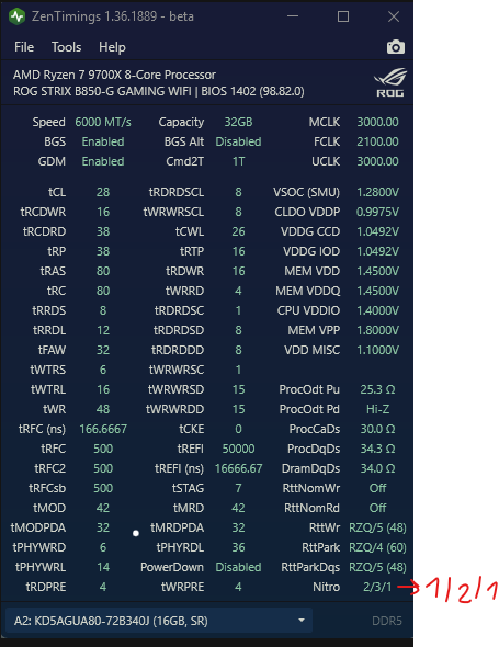

@CanPatrioTic Şu anki ayarlar stabilse bunların üzerine Nitro 1/2/1 dene. RTP ile teste al, boot etmezse ya da testte hata varsa 2-3-1 geri dönüp öyle kullanırsın daily.
Test anında işlemci stokta kalsın, agresif PBO + Curve Optimizer uyguladıysan hata verir RTP, haberin olsun. C.O için ayrı teste alman lazım. +100 -15 üzerine çok çıkma. 9700x zaten Fmax'ı yüksek 9800x3D'ye göre. 5.7 GHz'lerde stabilite koruman zor.

Hata yoksa testi durdur, sadece Nitro kısmını 1-2-1 olarak değiştir. Eğer boot sorunu olmazsa ve testte hata vermezse o şekilde günlük kullanman daha uygun olur.
Nitro 1-2-1'de problem çıkarsa 2-3-1 olarak kullanmaya devam edersin.

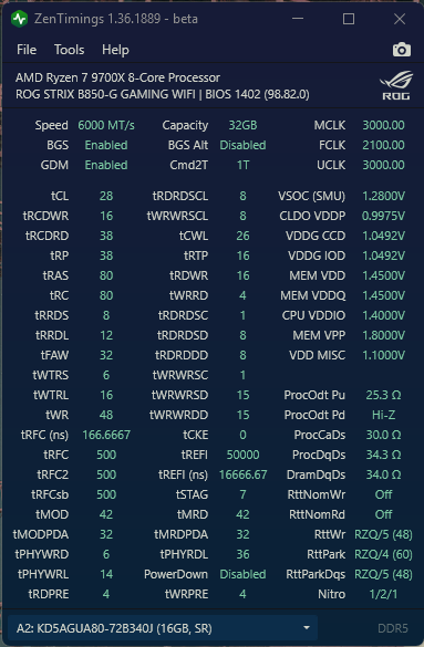

Hocam boot ettti şimdi teste geçiyorum.
Bu stabilse böyle kalsın, alman gerekenin %95'ini böyle alıyorsun. Bunun üzeri %99.9'a giriyor. Sentetik testler, benchmark'lar harici bir önemi yok. Gaming için bu yeterli 1440p ve üzerinde.
Ne kadarlık bir süre yeter hocam? Ayrıyeten bootu hızlandırmayı ve 105TDP'yi açacağım test stabil gelirse.
Sende boot sorunu yaşanmasa 6200-6400 belki denenirdi ya da SoC minimize edilebilirdi. Ama bunlar gereksiz şeyler. Üst limit gibi görünse de bu voltajlar güvenli olduğu özellikle Ryzen 9000'de kanıtlandı şu anda yine. Direkt olarak bir grup günübirlik test yapıyor yüksek voltajlarda sayısız işlemciyi. Elde veri var o yüzden. Güvenli aralıktasın. Aktif soğutmaya da ihtiyacın yok 1.5-1.55 VDD geçmedikçe. Sadece Hynix'te tRFC-tREFI değerleri aktif soğutma yoksa sendeki gibi olması lazım. Senin bellek A-Die olduğunu tam netleştiremedik, o yüzden tRFC 500 kaldı şu anlık. Yine sentetik test harici oyuna etkisi çok sınırlı. @CanPatrioTic

Test süresi 90 dk, eğer hata çıkmazsa böyle kullanırsın. 6000 için bu test süresi yeterli. Aksi taktirde minimum 3-4 saat test önereceklerdir sana. Aktif soğutma olmadığından 55-60 derece sıcaklıkta yanıltabilir bu durum seni.
