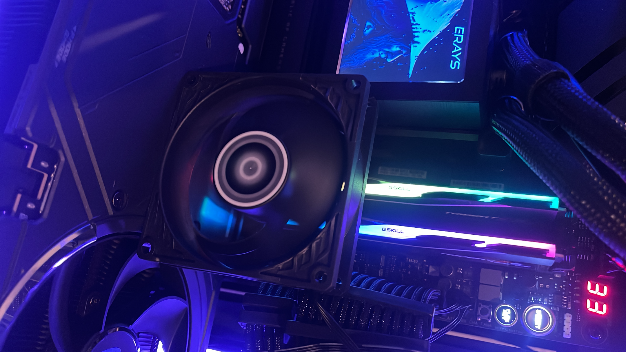

@LH44 Yükseltme vidası falan da alman lazım bu setup için o tarz düşünüyorsan, ben uğraşmak istemediğimden şu fandan tek 1 tane aldım, ekran kartı üstüne dikey konumlandırdım, 1500 RPM'de 40 derece üzeri geçmiyor bellekler 65K tREFI ile test esnasında. 2x32 alırsan bu değer 45-50 arası olur, Dual Rank daha fazla ısınır ve 1 DPC board almadıkça 8000 zorlayamazsın onu, bellek kontrolcü ve anakart açamıyor. 2x24'ü istediğin frekans açarsın, 2x16'yı istediğin frekans açarsın A-Die ise eğer, M-Die ise açamazsın 7000-7200'de tıkanır. Frekans zorlamak için 2x16/2x24 senin alacağın bellekler, 2x32 çok nadir açanlar var 8000 ama mümkün değil normal biri için.
@LH44 Şu konudaki gibi de düşünebilirsin, illa platforma ihtiyaç yok:
1.74 VDD 65K tREFI ile 40 derece geçmiyor yani tek bu fan ile.
Hynix'in çok ısındığı söylenemez DDR5'te, sadece Dual Rank ısınıyor, 2x32/2x48 özellikle.
tRFC/tREFI değerleri baş ağrıtır, A-Die için 120 ns tRFC istiyorsan 40 derece altı kalmalı bellekler, bu oyun esnasında mümkünden test esnasında genelde mümkün olmaz. Heatsinkten ayırıp çıplak PCB'ye fan üfletmen lazım en basit öyle olur, onun için de izopropilde bekletmek en güvenli yöntem. Tek 12 fan ile bunu çözüyorsun ama 1500 RPM yeterli. Ekran kartı çok ısınıyorsa da IOD Hotspot + RAM sıcaklıkları +5 üzerine koy.
@LH44 IOD mevzusu da genelde RAM Test esnasında ekran kartı devre dışı olduğundan testi stabil geçip, oyunda patlarsın. O açıdan önemli.
6400 1:1 mod için IOD Hotspot 55'i çok geçmemesi lazım, 60'ı geçtiğinde genelde patlar. 6600 açmak için 1 DPC lazım, Carbon'da o olmaz. 6400'ü 2x16/2x24 açabilirsin, 2x32/2x48 daha fazla yük bindiriyor ama IMC sağlamsa yine 6400 mümkün. 2 CCD için 2x16(A-Die)/2x24(M-Die) 8000-8400 arası için daha uygun.

@LH44 Örnek VT3 böyle olmalı, boşta derece 30'un altında, testte 40'ın altında bir de bahsettiğim fan ile, 300 TL'ye kapatabilirsin bu işi

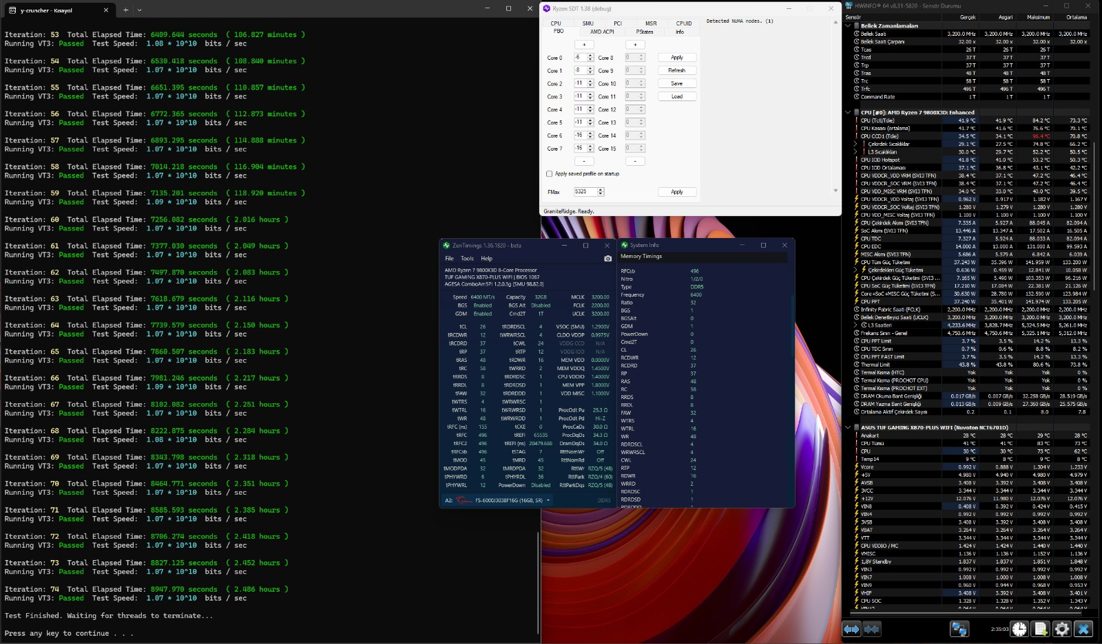

Eki Görüntüle 190095

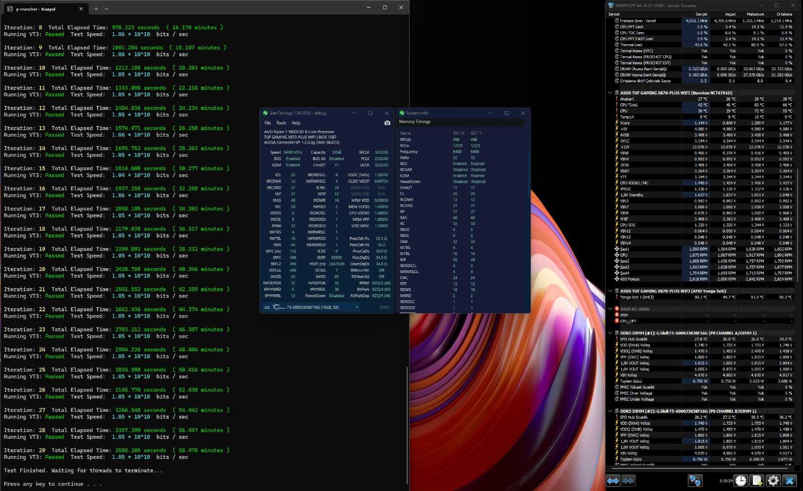

@LH44 Bir de ek bilgi, IMC limitlerindeyken boost clock ve eksi değer veremiyorum, undervolt çok sıkıntı benim çipte. Core 3 -13 değerinde 3. saatte hata verdi 2 kere. VT3 gibi ağır bir testte bile late error görebiliyorsun yani. +75'te bıraktım o yüzden, 5.3 GHz sabitliyor.
Eki Görüntüle 190097

2x32 6400 her çip açamıyor da 6200 açarsın. 240 Hz panel altına düşme derim. 12 cm için yatağa gerek yok, dik konumlandırdığında düşmüyor, arkadan kablo bağlantısı vs yapıp cırt ile bağladığın için o sabitliyor onu. Kasayı sallamadıkça bir şey olmuyor. AIO'nun boruları önünde kalıyor zaten, o da destek veriyor.@Ayhan Dönmez çok teşekkürler. Okurken baya keyif aldım, öğrendim.
Asıl sorun, 12cm fana uygun bir yatak hazırlamak.
Onu birkaç tanıdığımla konuşup ayarlamaya çalışıcam.
Ekran kartını 5080, 5070TI veya bunların Süper serilerini düşünüyorum.
Bunlara uygun bir monitör alıcam tabi.
RAM konusunda net bir karar vermedim daha. Daha önceden dediğiniz gibi 8000MHz ayrı bir dünya. Fakat 2x32 6000'de düşündürmüyor değil.
Carbon 8000 verir diye düşünüyorum 2x16/2x24. 8000'i optimize etmesi de ayrı dert tabi. Ama 2 CCD için daha faydalı yüksek frekans, read/write bandwith yüksek tek CCD'ye göre, FCLK'yı da yapılabiliyorsa 2200 yapılmalı.
Bir de Dual Rank için 6400 c26 falan da çok mümkün değil çok voltaj ister 1.7+ istiyor. CL 26 sürümlerini alırsan iş değişir ama.
2x24 alırsan da M-Die oluyor, 160 ns tRFC altına düşüremezsin stabil şekilde. En iyi 150-155 ns arasında takılıyor, yine soğutmayla alakalı. 2x32 Dual Rank tunelaması biraz daha zor.

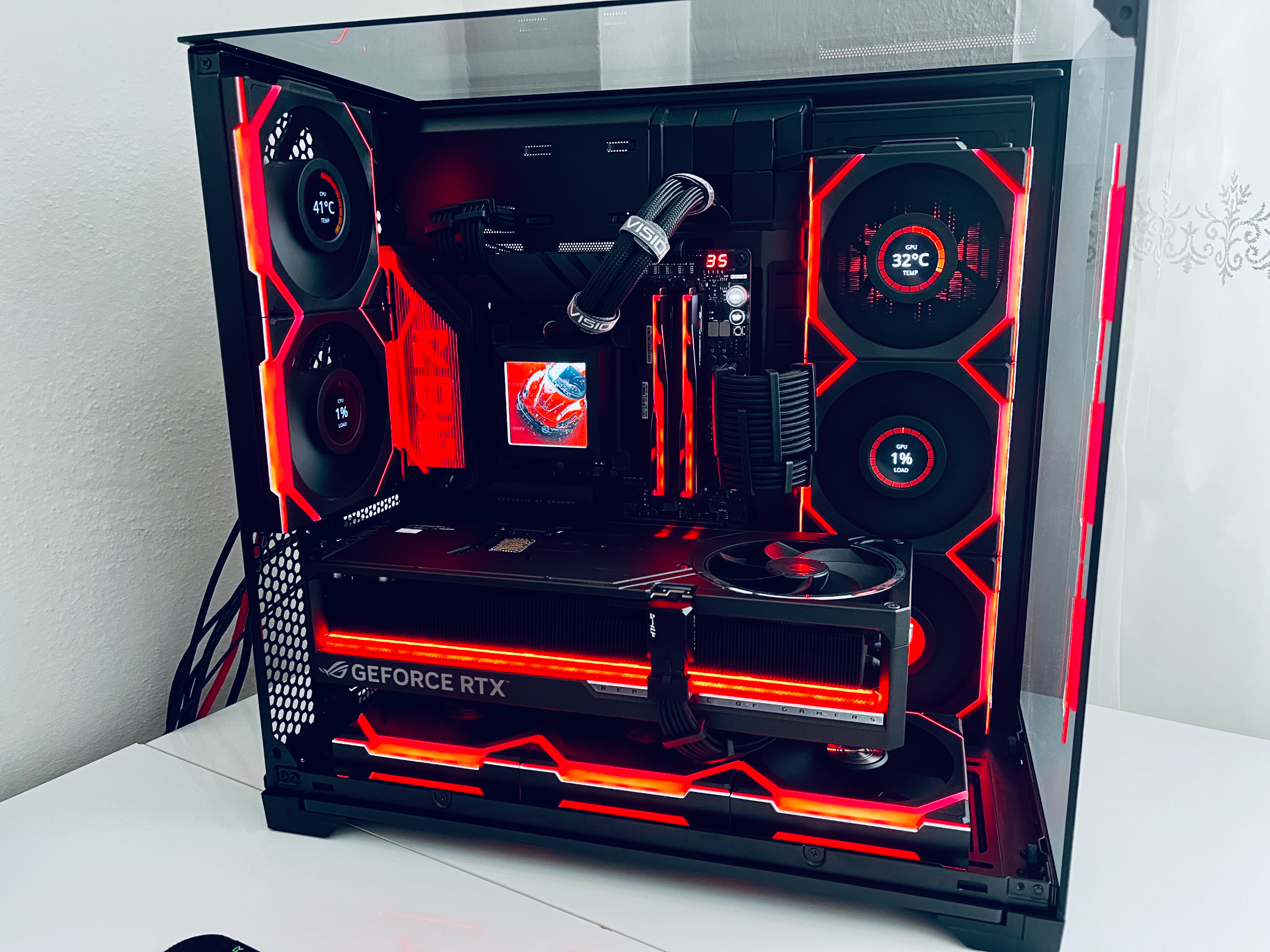

Vay be, sisteme bak. Keşke bizde de böyle bir sistem olsaydı
@LH44 Çok iyi bir örnek olmuş, iyi denk geldi. Bahsettiğim gibi ufak meblaya kapatabilirsin, memnun kalmazsan dediğin platforma geçersin. Uğraşmana çok değmez, zaten ısınmıyor DDR5'te Hynix çok fazla. Fan düşmüyor yani diktiğinde.

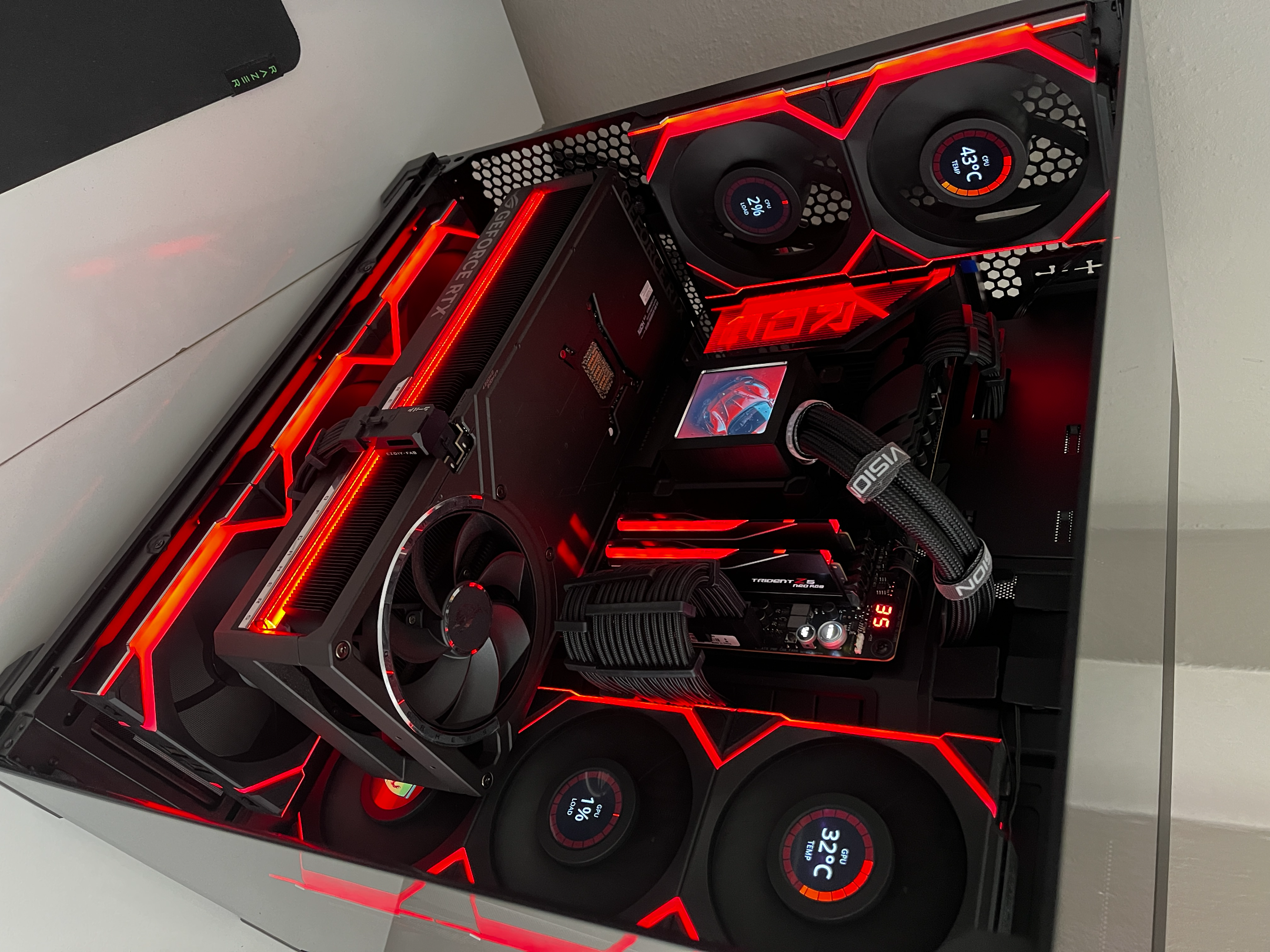

Biraz daha görmek ister misin
12cm "biraz" büyük gelicek gibi anlaşılan.Vay be, sisteme bak. Keşke bizde de böyle bir sistem olsaydı

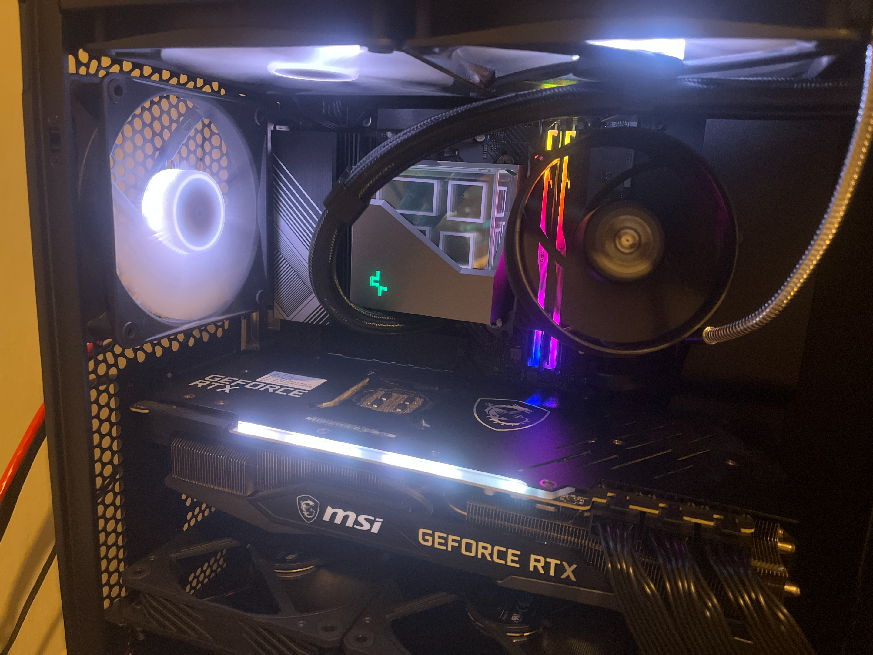

Eski sistemimde AMD'nın stok Wraith fanını kullanıyordum 6400 C26 1.72v kullanıyordum Max. 48 derecede tutuyordu
