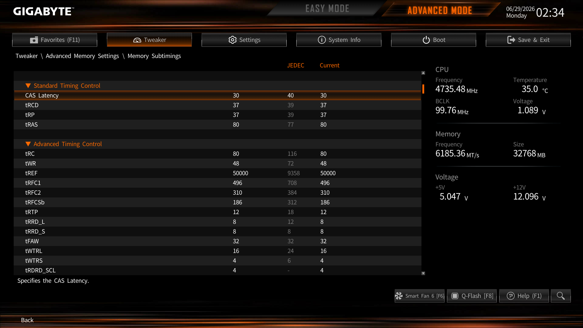

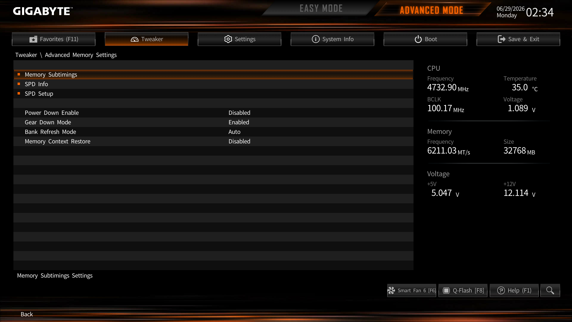

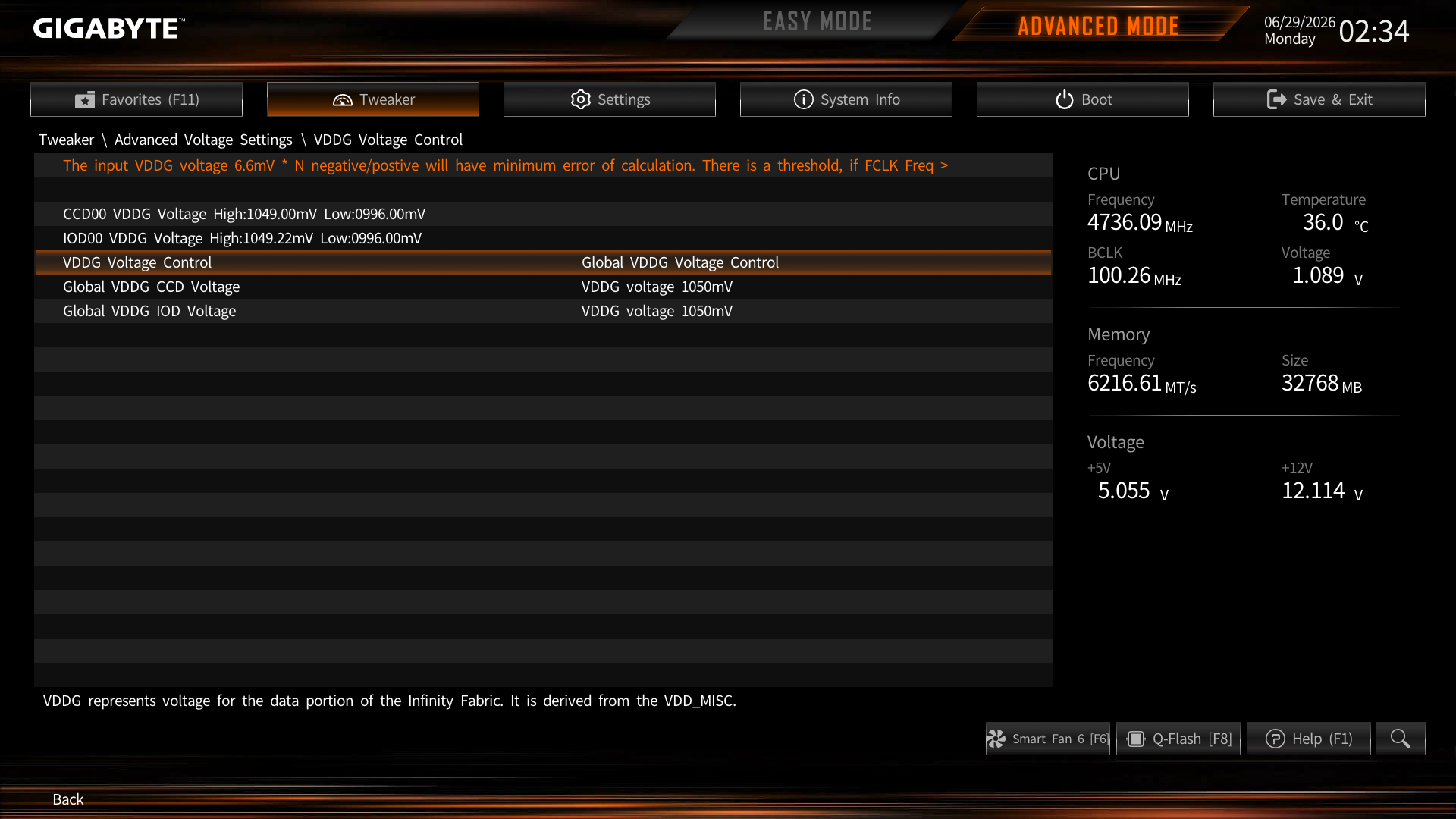

@deadfellow ile yaptığımız timing'leri atayım. Uzun bir süre bunları kullandım fakat kendisinin çok vakti olmadığı için mükemmelleştirmek için uğraşamadık açıkçası. Şu anki güncel değerlerim çok daha basit:
İlk screenshot'ın özellikle FCLK tarafının ne kadar stabil olup olmadığından emin değilim hala. Error correction konusunda tecrübeli değilim halen, en sonda 3:2 mantığında baş ağrıtmadan bıraktım.
Şu anki güncel rehber ve BIOS ile tekrar bir şeyler deneyeceğim, çok da agresife kaçmadan.

Eki Görüntüle 262352
Eki Görüntüle 262353
Modüller M-Die ise Mixed ayarlaman daha iyi olur, önce biraz kendin uğraş ve sınırları keşfet. Sonrasında konu açarsan yardımcı olurum ben de. Training algoritması değişti artık. @ShadowLegion konusunda ilgilendim, kendisinden de destek talep et. Zira anakartınız da aynı, modüller de M-Die.

Şu an mixed, en son Buildzoid'in yeni refresh timing videosundan sonra değiştirdim fakat değerleri minimize etmedim. Rehberde SR M'de içinde değerler vermişsiniz, onlar ile başlayacağım.
6400 boot etmediğini bellek tarafında, FCLK tarafında da 2200 boot edemediğimizi biliyorum. O yüzden artık silikon nereye izin verirse ona göre bakacağız.

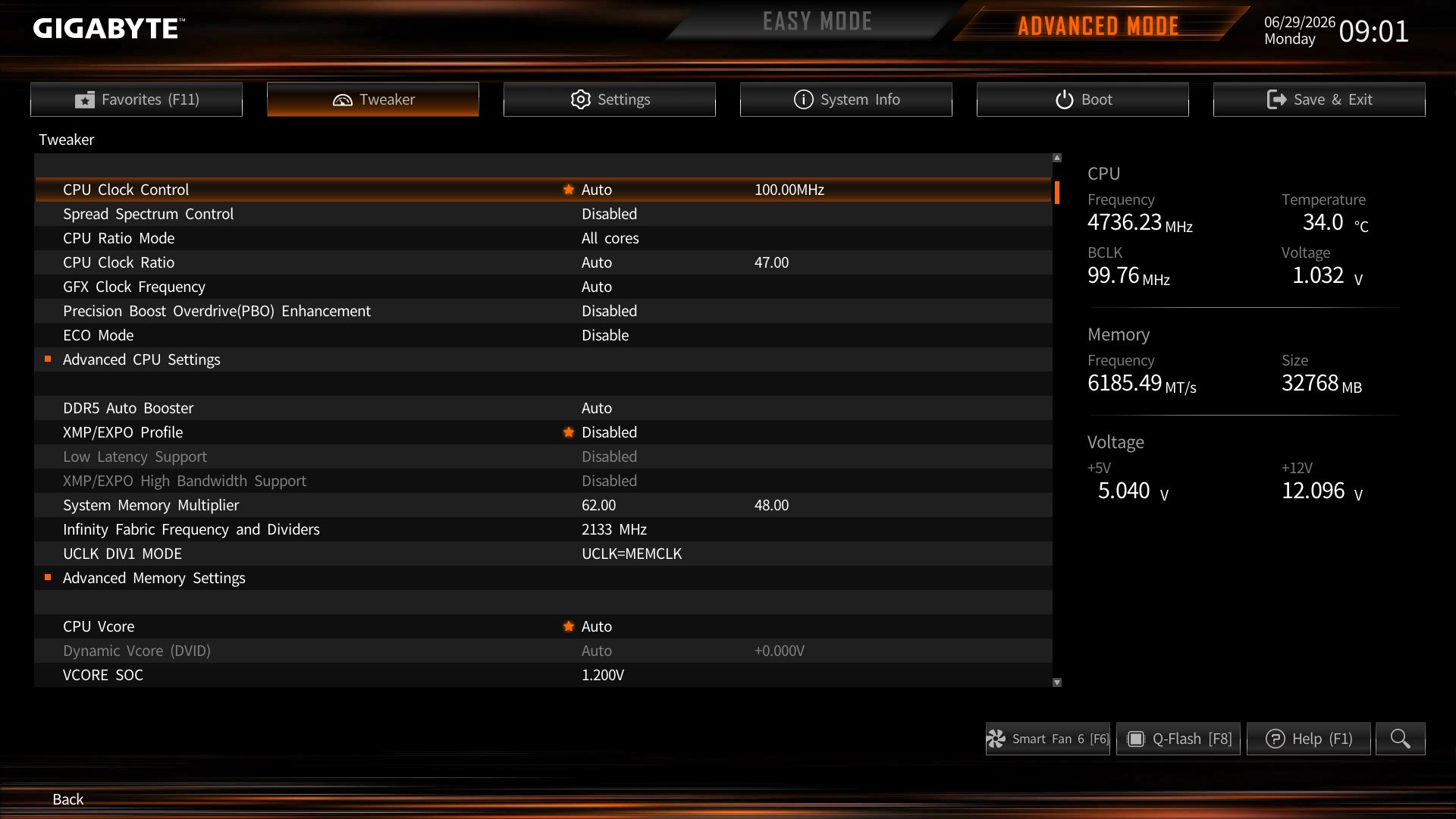

Eki Görüntüle 262363
Bunu biraz uğraştıktan sonra ayrı bir konuya taşıyın, müsait iken ben de ilgileneceğim. @ShadowLegion M-Die ve B650M DS3H desteğini esirgemez.
@Ayhan Dönmez hocam ile yapmıştık ancak ben suyunu çıkartmaya uğraşmadım. Eskiden 6000 CL28 çalışıyordu Ayhan hocam ile 6200 CL30 şeklinde kullanıyorum. Ana ve alt timingsler ile daha çok uğraşabilirdim ama uğraşmadım. Ekran görüntüleri var birebir atabilirim.

Sende de Mixed ayarlandı. Niye dersen, M-Die için tRFC1 sınırı 150 ns kabul edelim iyi soğuttuğun takdirde. Bendeki sınır 144 ns tRFC1. tRFC2 sınırı 90-100 ns, tRFCsb sınırı 55-60 ns civarı. Bir de bant genişliği veriyor bir tık. Tercih edilesi bir algoritma. Bundan öncesinde hep Normal'deydi zaten.

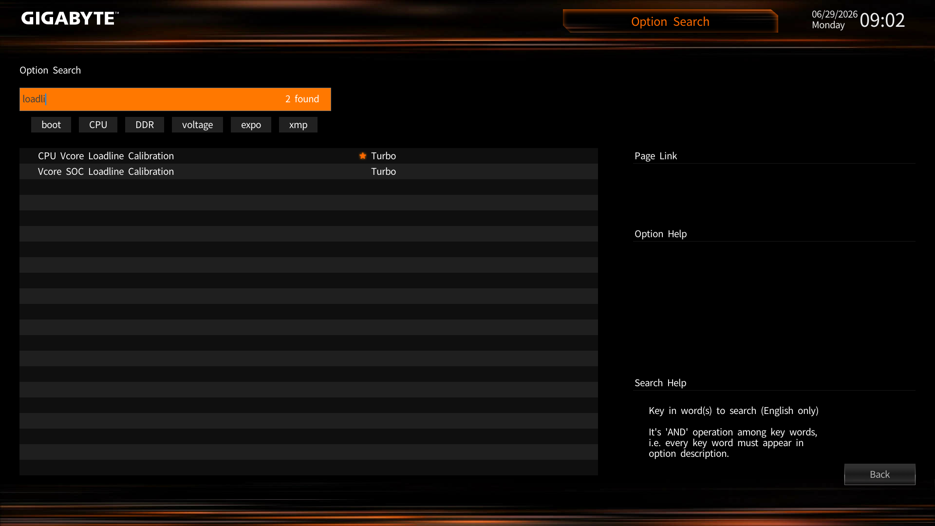

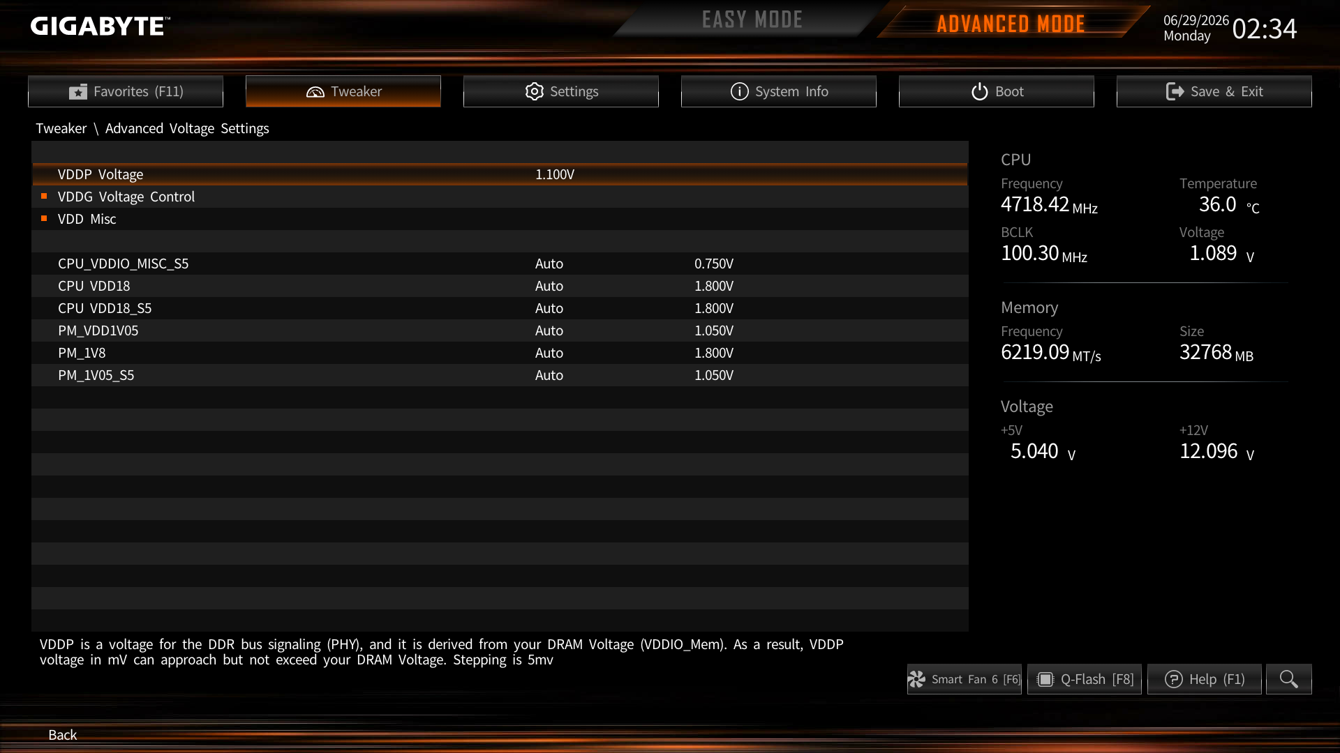

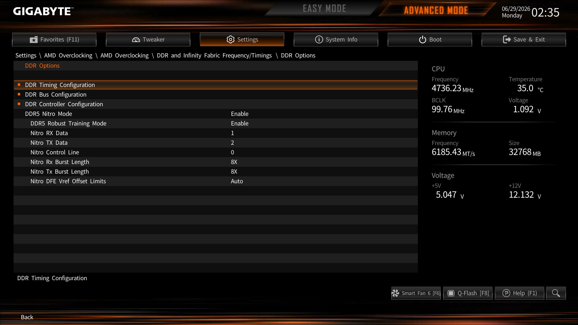

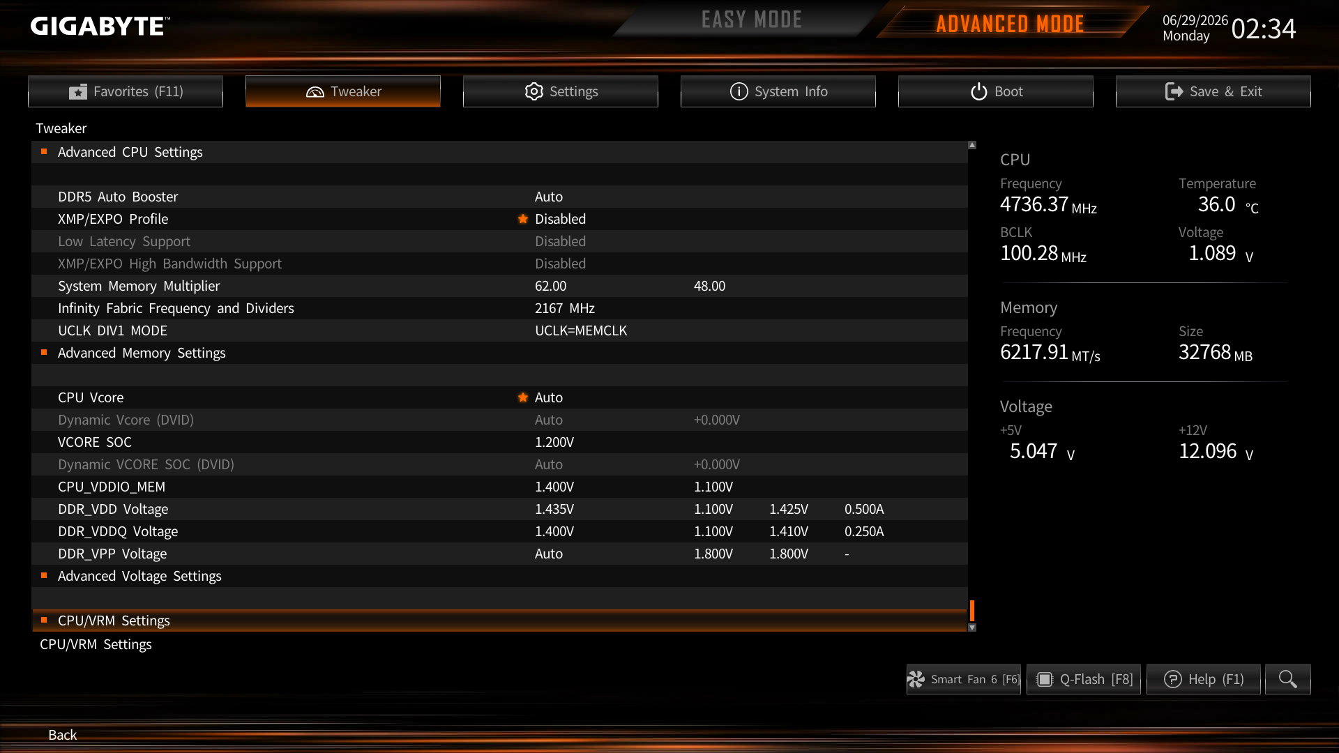

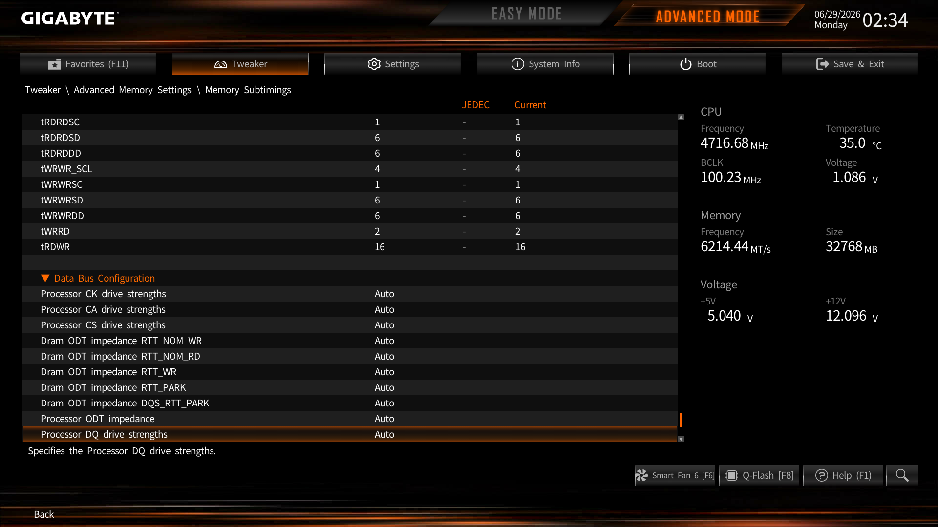

Fotoğraflar burada. @babe1337
    132,7 KB · Görüntüleme: 55
    133,2 KB · Görüntüleme: 92
    122,9 KB · Görüntüleme: 58
    131,5 KB · Görüntüleme: 88
    82,1 KB · Görüntüleme: 46
    127,1 KB · Görüntüleme: 47
    129,7 KB · Görüntüleme: 48
    115,9 KB · Görüntüleme: 51
    124,1 KB · Görüntüleme: 87
Kasanın hava akışı eğer iyiyse o ekran kartının üstündeki fan istersen altından olsun hiçbir işe yaramıyor hocam ne ekran kartı için ne de RAM için. Ayrıca benim RAM'lerde PIMC lock vardı 1.425V'dan fazlasını zaten vermiyor.
Mükemmel bir deneme noktası oldu bu ayarlar benim için, gerçekten aşırı agresif olmayan günlük kullanıma uygun ve tecrübelerime göre Nitro 1-2-0 hariç her şeyin uyarlanabileceği bir setup olmuş. Emeğinize sağlık. Ben büyük ihtimalle 1.3 SoC'ye çıkmak durumunda kalacağım silicon yüzünden. Teşekkür ettim.
@Ayhan Dönmez Loadline'ın ve Scalar'ın risk/reward mantığını ufak özet geçebilir misiniz?
