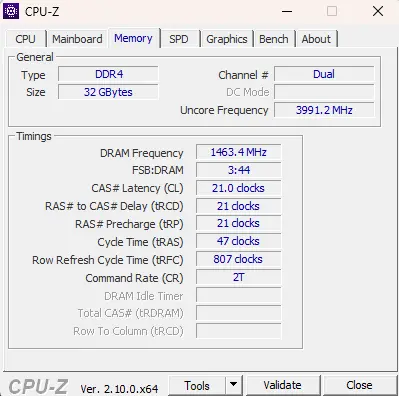

RAM'lerimi garantiye göndermeden önce hangisi arızalı diye tek tek test ettim. İkisinde de bir hata çıkmadı. Ama ikisini birlikte test ettiğimde şu hatayı alıyorum;
"Test: 9 Addr: 83A5ED038 Expected: 03DCD651 Actual: 07DCD651 CPU: 2"
Yardımcı olabilir misiniz?
Crucial CT16G4SFRA32A 2x16 RAM'ler kullanıyorum.

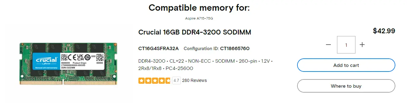

Bunu aslında RAM'leri alırken yapmıştım zaten, tanıdığım bir bilgisayarcıya sorup bu RAM'leri sipariş ettik (ki Crucial'ın sitesinde de uyumlu gözüküyorlar). Test ettiğimizde uyumluluk sorunu yoktu.
Uyumluluk sorunu yaptığını nasıl anladınız? Ben anlayamıyorum da onu.
Dediğim gibi kendi sitelerinde direkt olarak uyumlu gözüküyor bellekler. Şöyle buyrun:

Herhangi bir uyumluluk sorunu olduğunu sanmıyorum çünkü bu RAM'ler destekli duruyor, farklı forumlarda da önerilmişler.

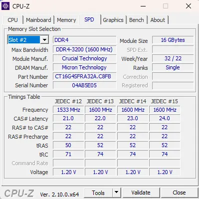

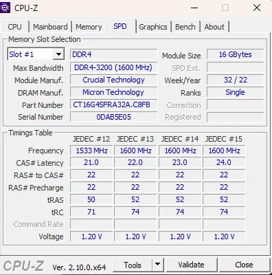

Seri numaraları uzak olsa da yeterince aynı duruyorlar. Belki ardışık vermek yerine özel kodluyorlardır.

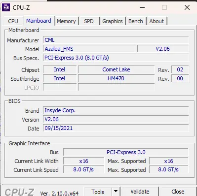

Dediğim gibi burdan net bi şey söylemek imkansız. BIOS eski ise güncelle derim belirtmiş olduğun RAM'ler BIOS sürümü ile de alakası var. RAM'lerin sitesine değil anakart ne destekliyor ona bakmak lazım.
Belki de hata RAM'de değil. Anakartta da olabilir. Ya da başka donanım da. Bilinmez.
Artı -1 Eksi
Şu adresi kullanma şeyini nasıl yapıyoruz yöntemi var mı?
Anakart her slot için kararlı olarak 16 maksimum 32 destekliyormuş sanırım.
BIOS sürümü sitede güncel gözüküyor, ama Windows Update üzerinde farklı bir BIOS güncellemesi var.
