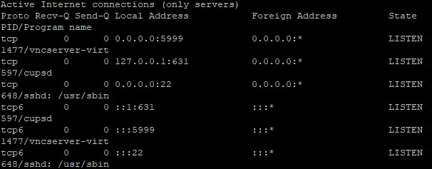

En son VNCServer Virtual'u calistirmaya calistigimda zaten calisiyor tarzinda bir sey demisti kendisi, bilemiyorum.
Aynen, o çalışıyor gibi duruyor. vncserver-virtual görünüyor netstat'ta.

Sunucuyu çalıştırabilirseniz tekrar bir netstat ekran görüntüsü paylaşır mısınız?

Teşekkürler. Burada istediğimiz server çalışmıyor gibi, biliyor musunuz? vncserver-virt pek aradığımız şey değil gibi ama belki de doğrusu odur. Belki terminal çıktıyı kırpmıştır ve vncserver-virtual çalışıyordur, onu bilemedim.

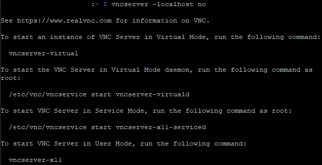

Şimdi fark ettim, şu çalışmamış sanki. Çalışsaydı direkt vncserver process'ini görürdük netstat çıktısında galiba. En aşağıda asıl kullanmamız gereken komut söylenmiş (?):
vncserver-x11 -localhost no belki?
