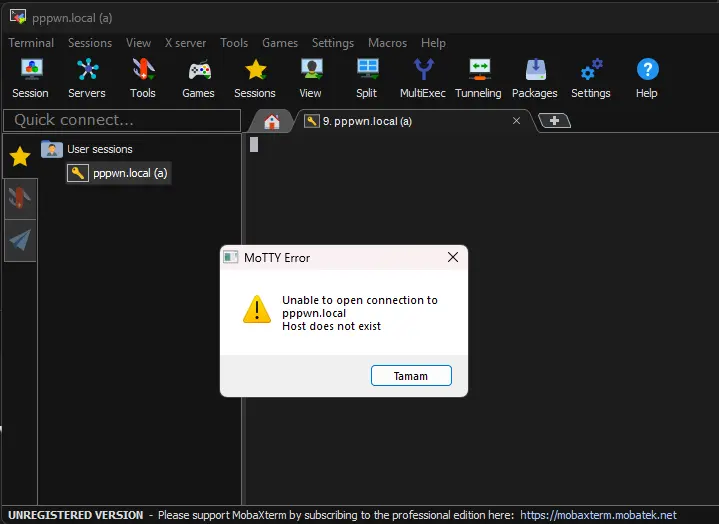

Normalde her zaman kırıyordu fakat bu sefer kırmadı. Yeniden Raspberry içine yazmak için sıfırlayıp işletim sistemini Wi-Fi şifresini, host adını ve diğer her şeyi doğru girmeme rağmen internete bağlanmıyor.
Raspberry Pi Zero W.
Her şey bu videodakilerle aynı:
Eki Görüntüle 157923
