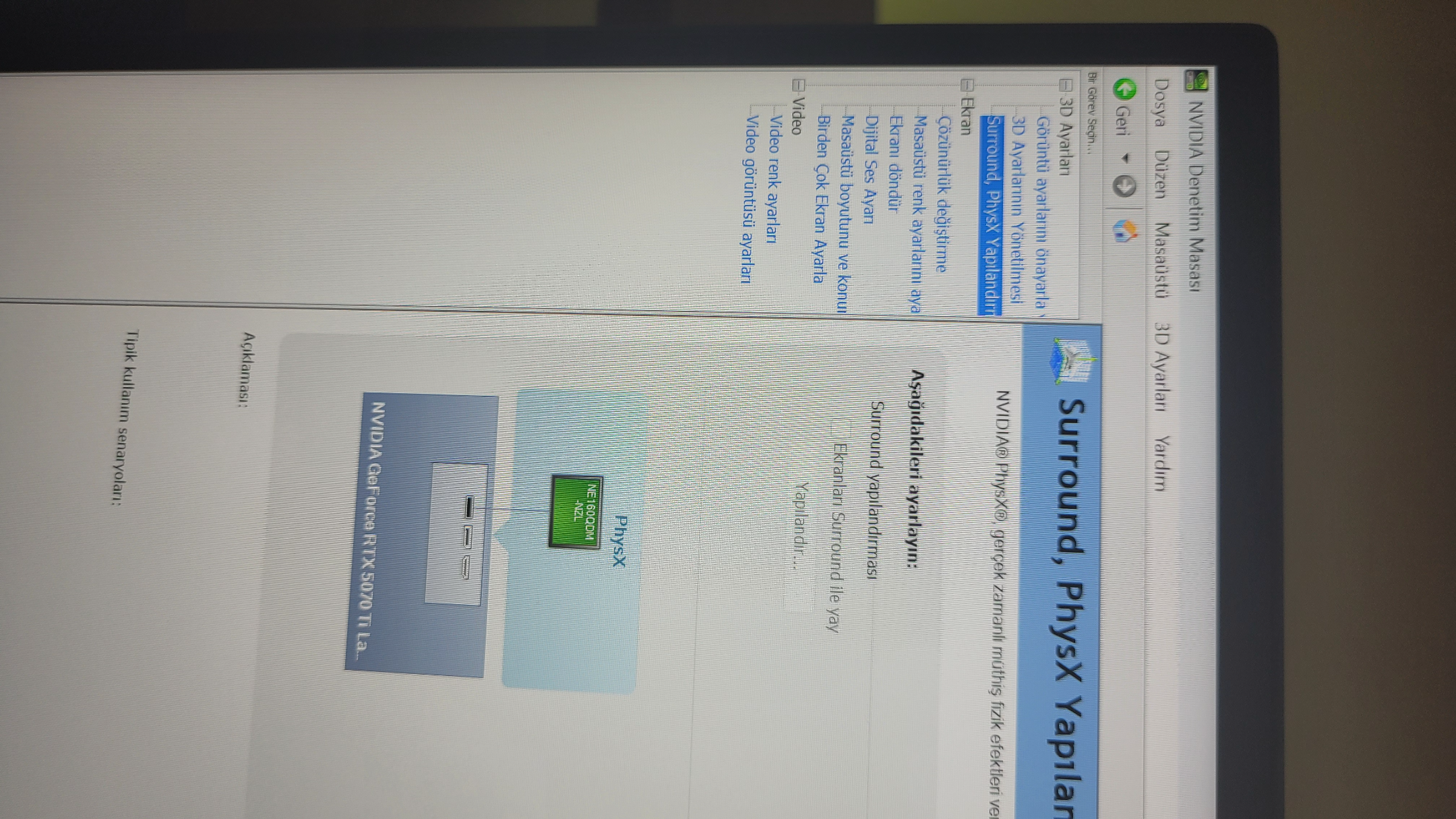

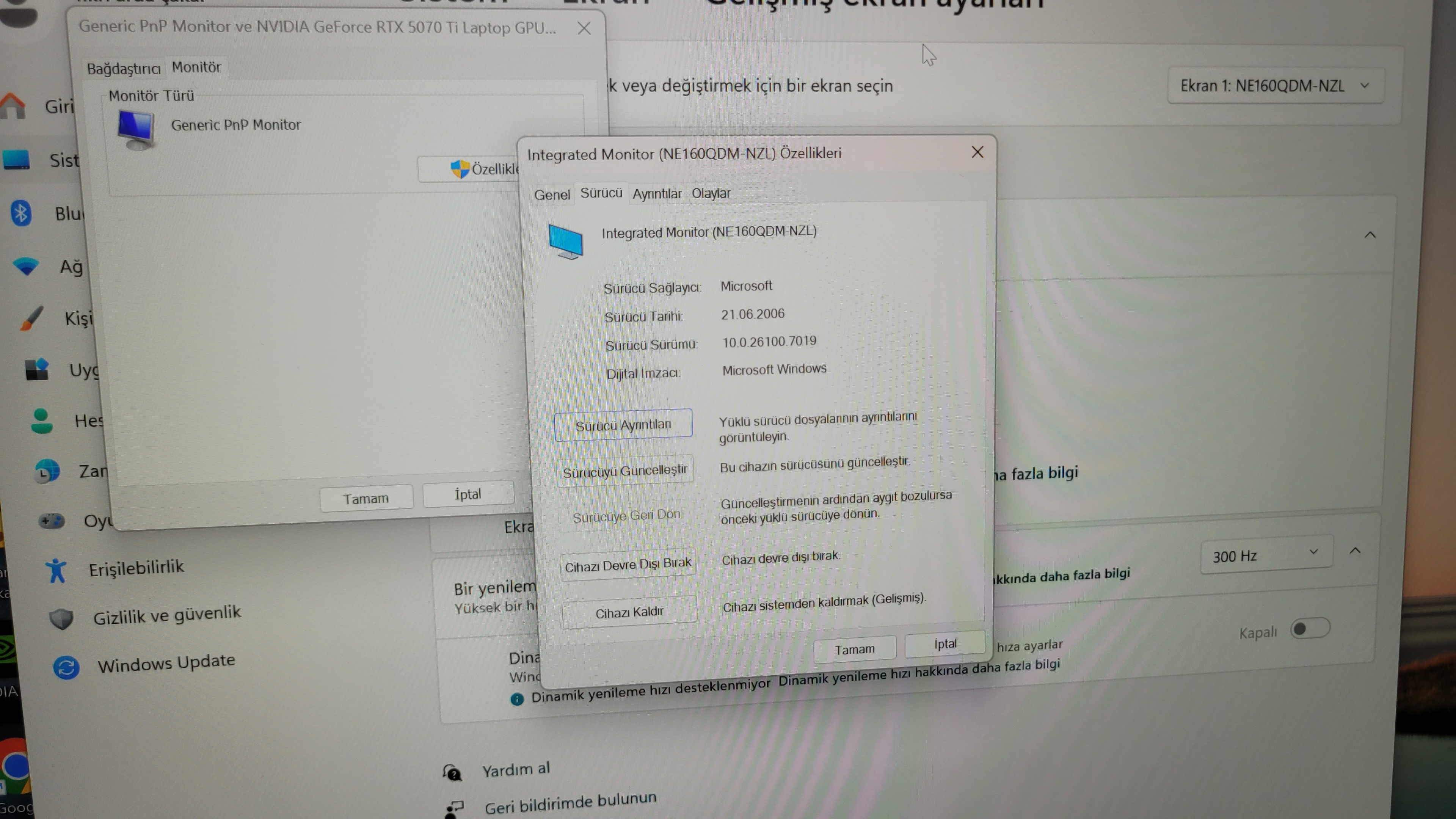

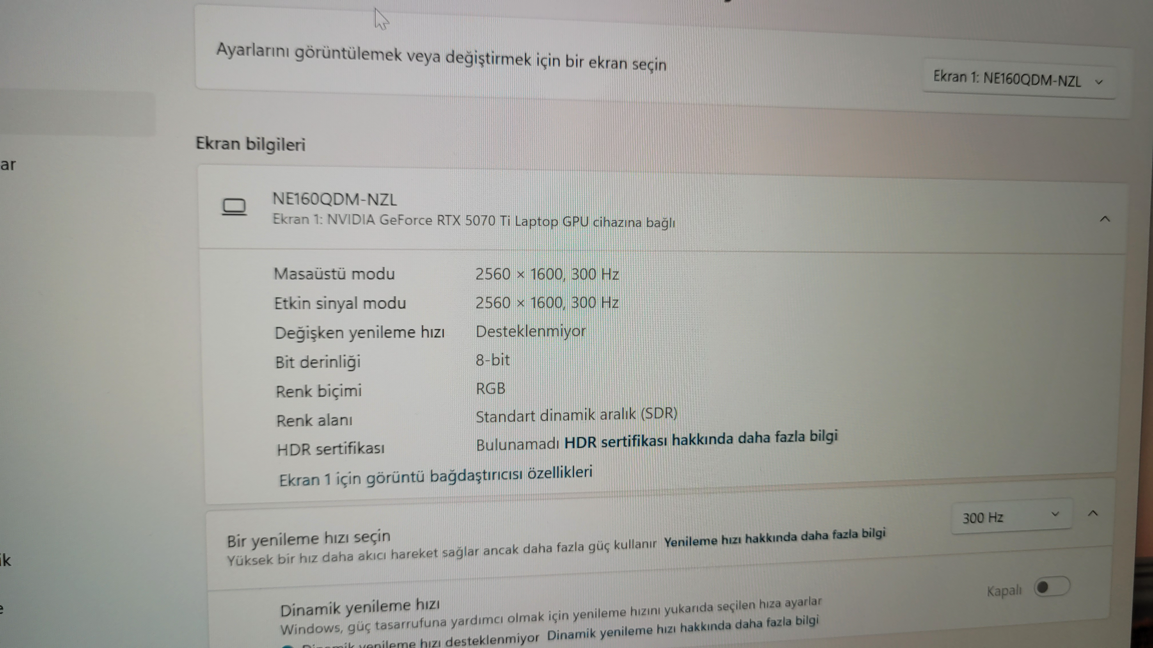

Burada öyle bir seçenek yok.
Bunlarda ayarlardakiler.

Galiba gene şaşıracaksınız ama bakayım hemen.
Panel muhtemelen Adaptive-Sync ama NVDIA sertifikası olmadığı için NVDIA denetim masasında göremiyorsun. VRR olmasa cidden oyundan gram zevk alamazdın. Neyse bu konuyu aştığımıza göre verdiğim ayarlar ile tekrardan oyun testi yaptın mı? İşe yaradı mı bir fark var mı?
