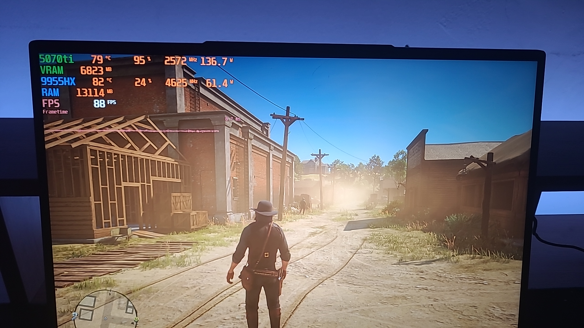

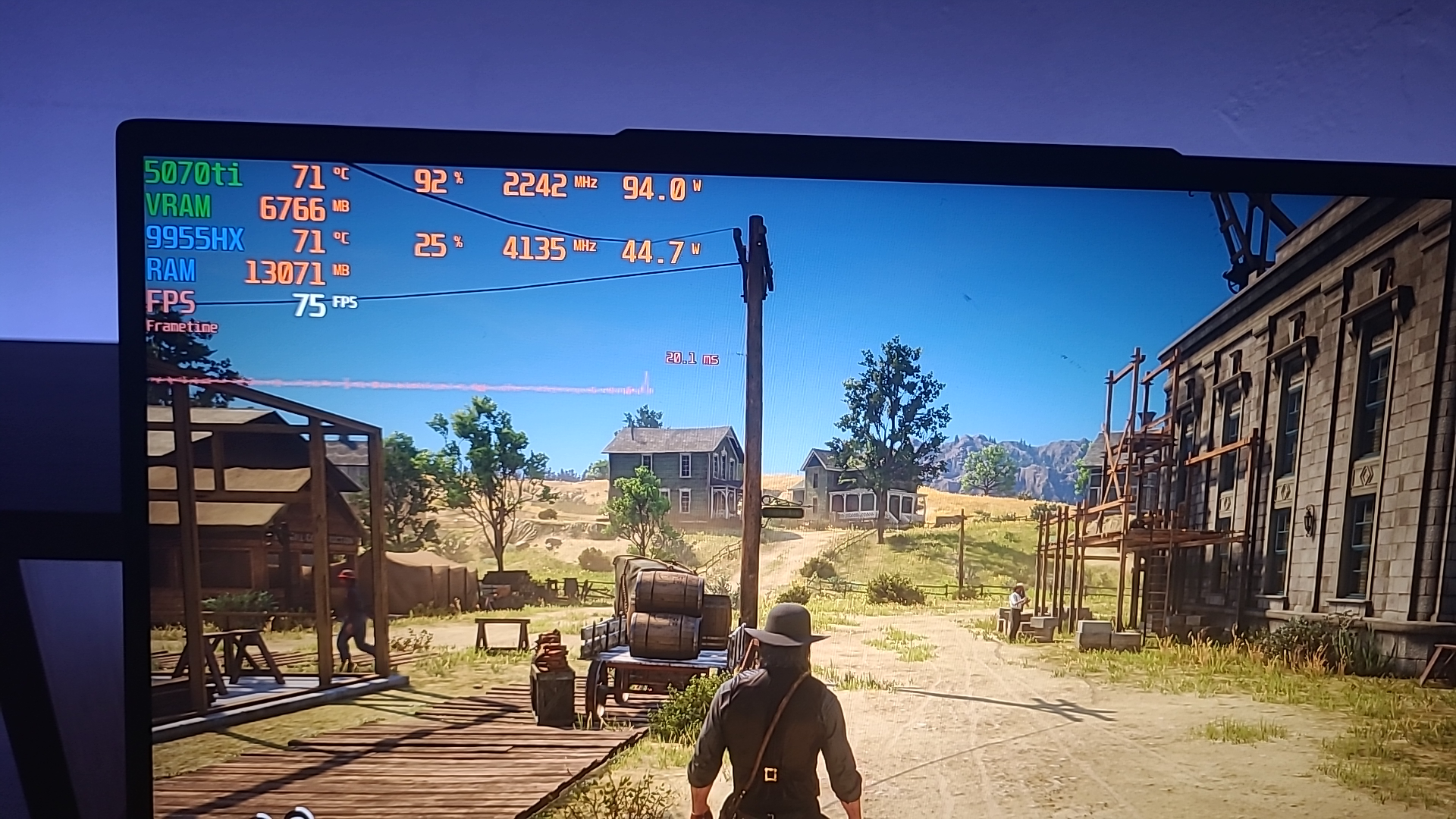

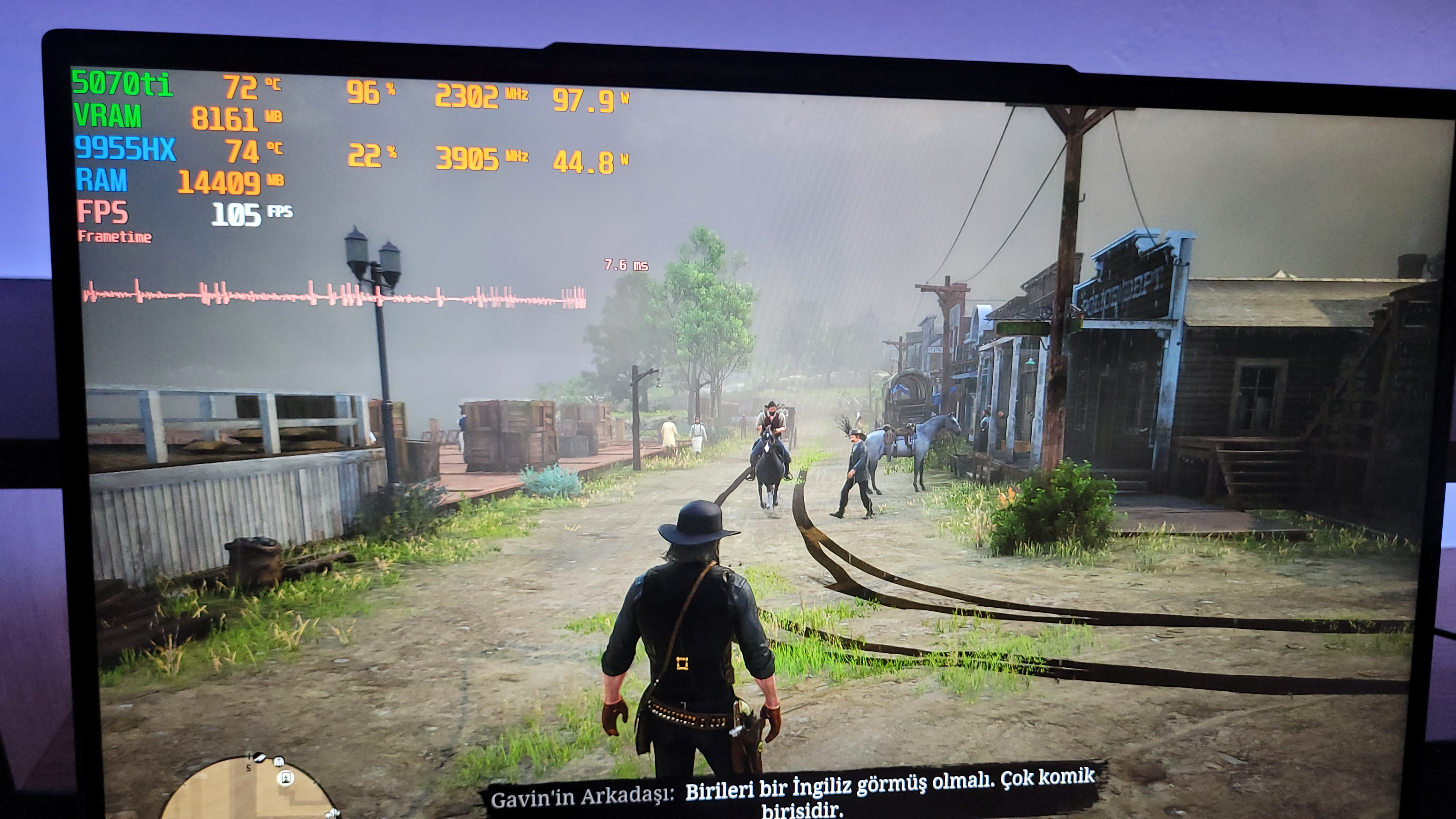

Dikey senkronizasyon açık vsync bulamadım ayarlarda ekrani 60hz çekmek oyunu bozuyor. motion blur kapamak ise yaramadı. Fps sınırlamasına kaldırınca daha beter oluyor.
Frame time bu kadar kötü.
Sabitlenmiş karakterle bile.

Yani rdr 2 de çözüm yok. Baktığımda g sync laptop 5070ti için nedense bulamadım. Cyberpunk 2077de de mfg 4x açıp deneyince frame time aynı oluyor.
Ama düşününce çok saçma ben 300fps alamadığım tüm oyunlarda böylemi olacak?

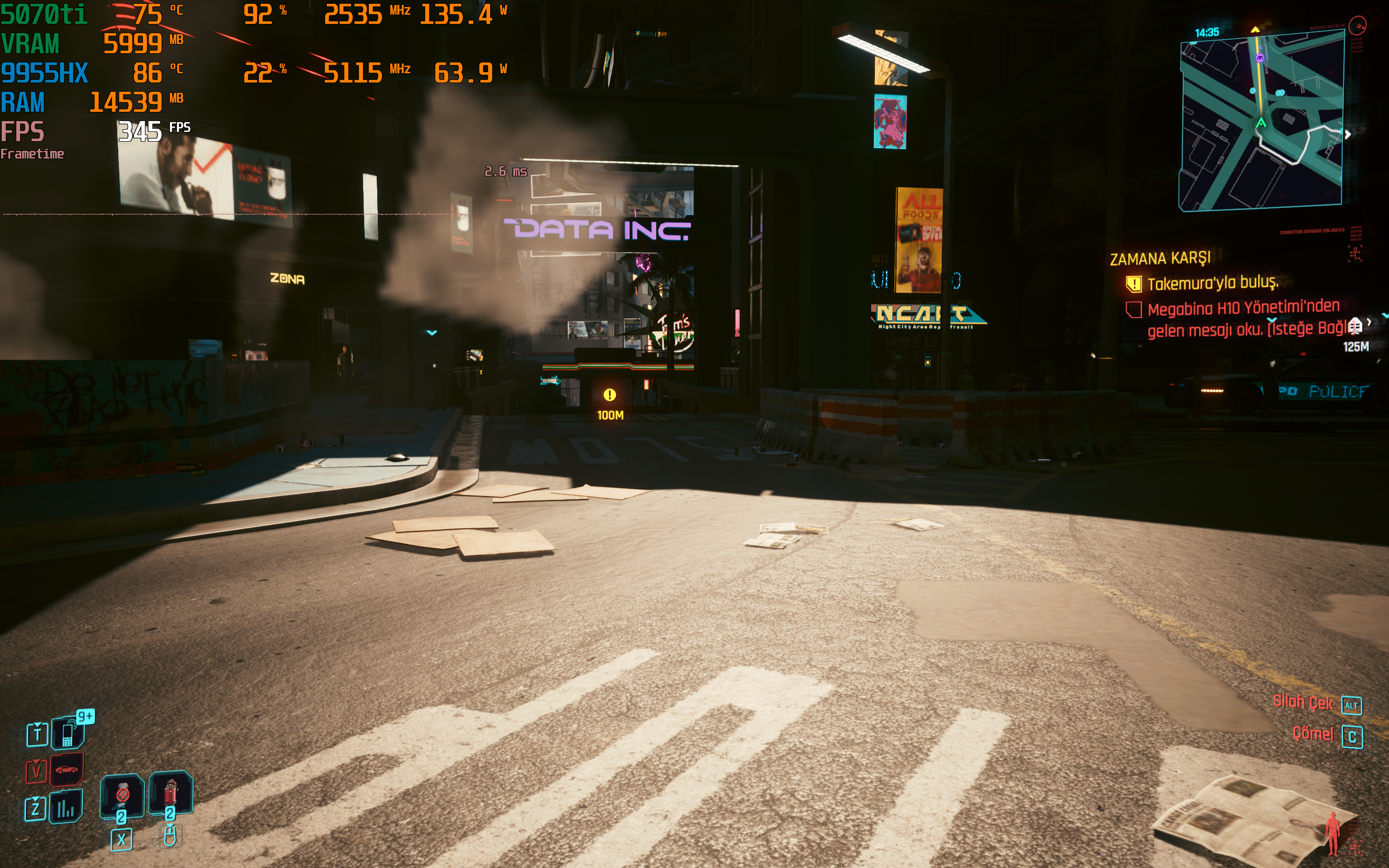

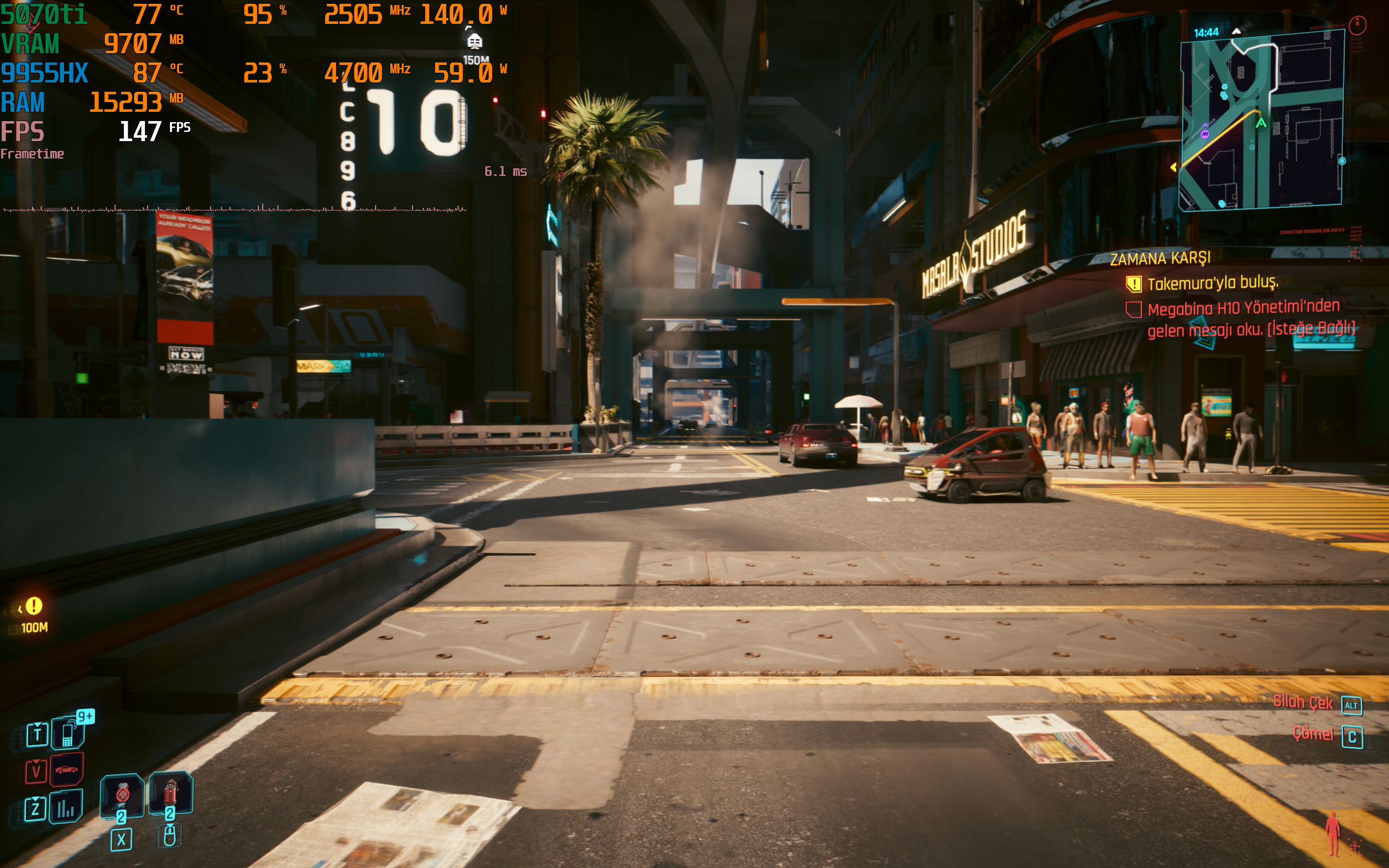

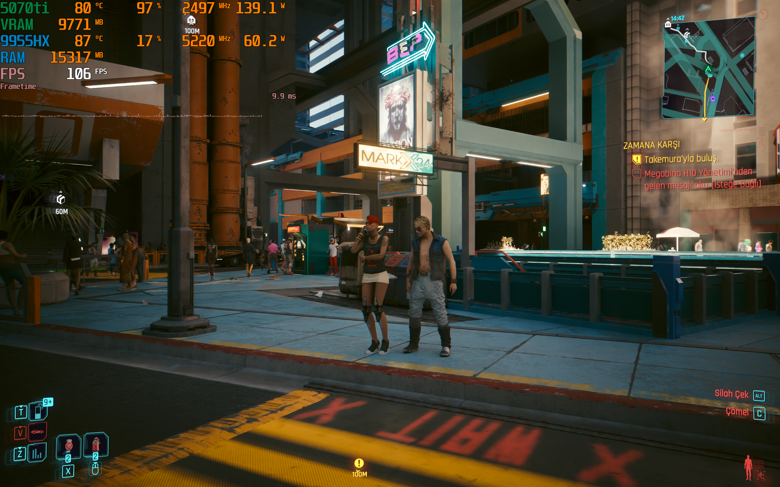

cyberpunk low 300 fps
ultra rt 150fps
overdrive 100fps frametime değerleri ;
    262,8 KB · Görüntüleme: 54
    285,8 KB · Görüntüleme: 50
    355,9 KB · Görüntüleme: 68
Rdr 2 hariç şuan düzgün gidiyor.

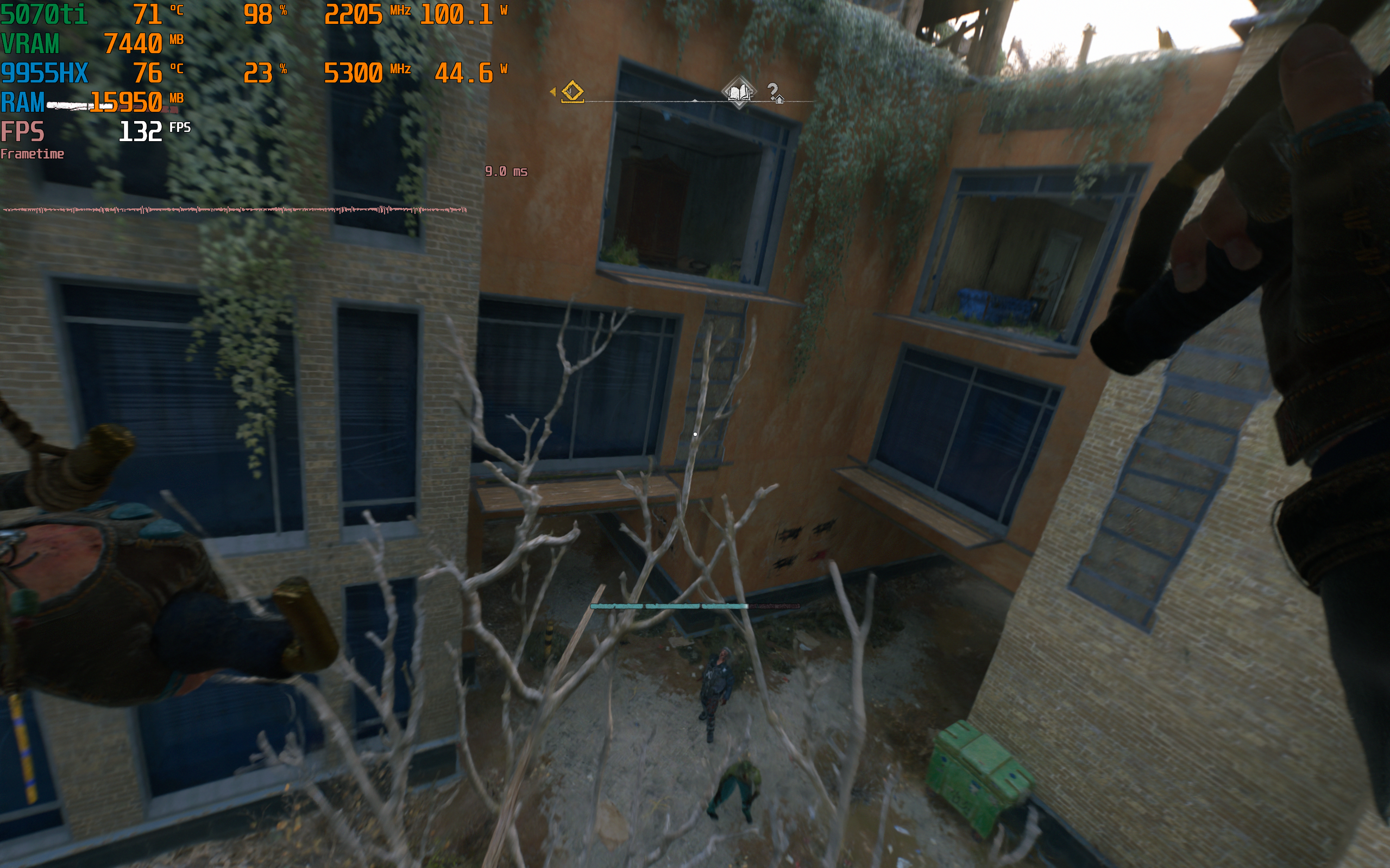

Ayarları biraz kıstım smooth motion kapattım şuan daha düzgün galiba smooth motion rdr 2 de düzgün çalışmazken bu cihazda dying light 2 de çalışabiliyor. @SunseTTime . Birde rdr 2 ye girmeden yenileme hızını 60fps yapacağım. Oda ise yarar büyük ihtimalle.
    238,7 KB · Görüntüleme: 41
    160,4 KB · Görüntüleme: 45
Konunun tamamını okuyamadım ancak temelini anladım. Smooth Motion FPS arttırmak için gecikme ekliyor ki o aralarda kare üretimi yapabilsin. Ancak siz devamlı bir hareket halinde olup ani dönüşler yaptığınızda kamerayı döndürdüğünüz tarafta kare üretimi olmadığından ekranın bir tarafında yapay kareler varken diğer tarafında oyunun kendi verdiği görseller var. Bu yüzden de ms anlık artıyor ve FPS düşüyor. Size önerim, smooth Motion'u şimdilik kullanmayın. Daha yeni bir teknoloji zaten.
Anlamadığım ya da anlatamadığım bir yer varsa yazın, çözelim.
