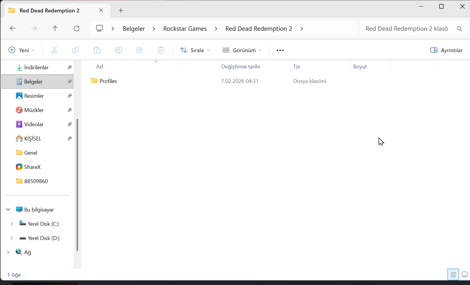

Belgelerim\Rockstar Games\Red Dead redemption 2\Settings\system.xml
Dosyanın içinde şu satırı bul:
Ksettingapı_vulkan.
Onu şununla değiştir:
Ksettingapı_dx12.

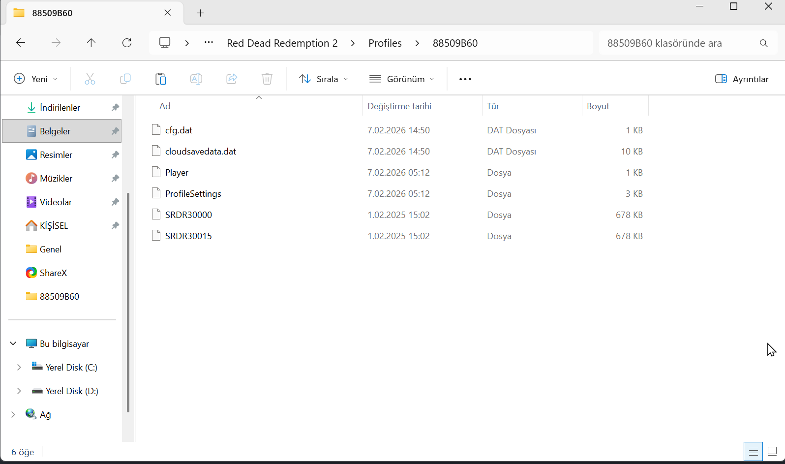

Arkadaşlar sorunu çözdüm. Setting dosyam olmadığı için arkadaşım sağ olsun ondan aldım ve onun settings dosyasındaki Vulkan yazısını DX12 yaptım ve oyuna girmeyi başardım. Yardımlarınız için çok teşekkür ederim.
