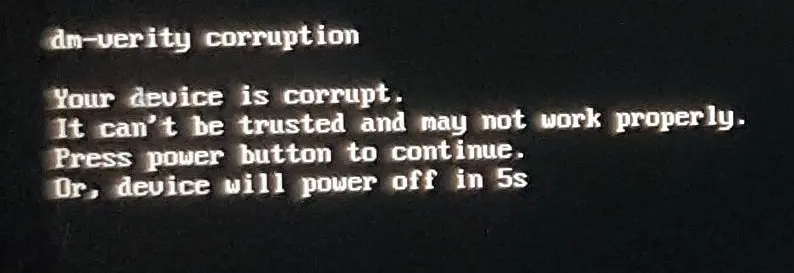

@14356, şöyle bir sorun yaşıyorum boot.img ve ZIP'i kurdum lakin recovery Mod'a aldığım da cihaz bootloop oluyor ve "your device is corrupt" hatası veriyor.

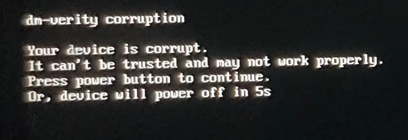

.zip nasıl kurdunuz onu anlamıyorum fastboot kısmında sadece .img dosyasını flash boot olarak kurmanız lazımdı daha sonra fastboot reboot recovery yazınca recovery ekranında yeniden başlatacaktı.

Valla çözemedim sorunu boot.img dosyası hatalı inmiş olabilir belki sıfırdan bir indirme yöneticisi ile indirip deneyin.
Ayrıca kodu doğru yazdığınıza emin misiniz?
fastboot flash boot /path/to/boot.img
Birde stok rom android sürümü kaçtı?
