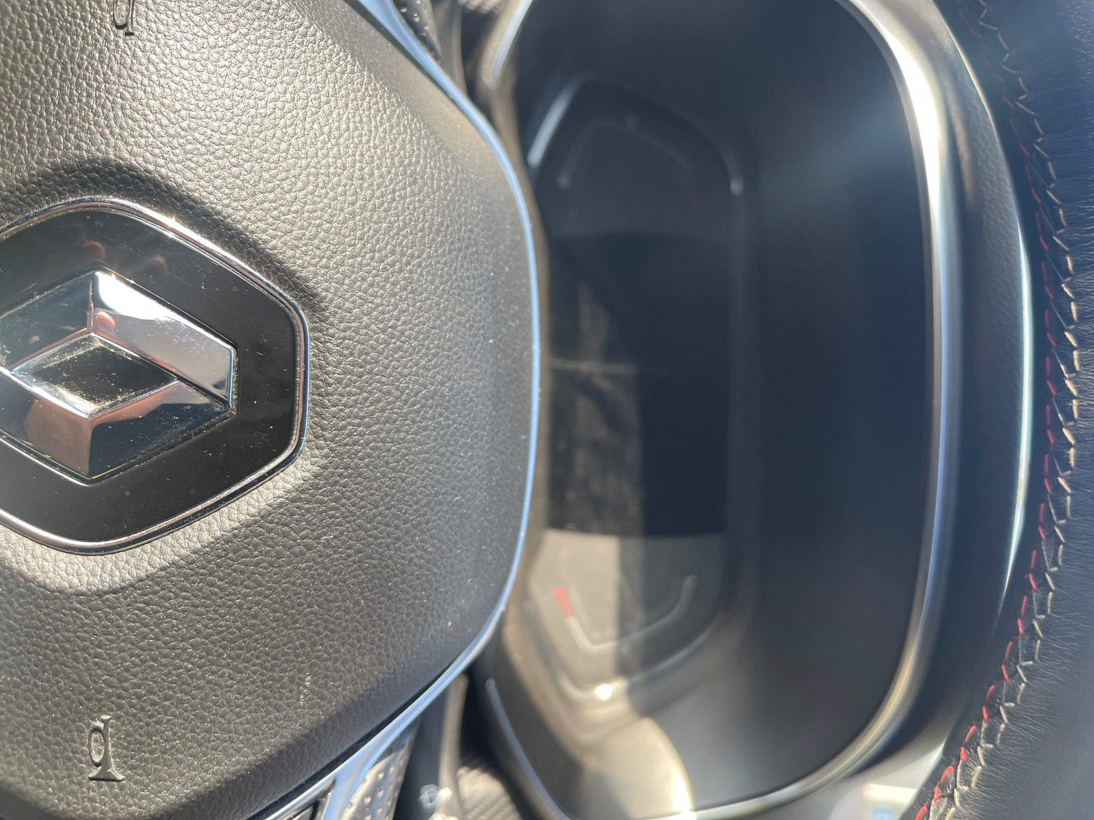

Selam. Sabah aracı çalıştırdığım sırada gösterge hiçbir şekilde çalışmıyor. Akşamdan park ederken 60 km hızda kalmıştı, ben de dondu sanıp öylece kontak kapatıp eve girdim. Vaziyet şu anda böyle... Sigortadan olabilir dediler ama double teyp çalışıyor. Daha önce başına gelen, duyan, eden varsa bir fikir verirseniz sevinirim.
Aracın şarj dinamosu kömürü bitmiş olabilir mi? Aracı çalıştırdığınızda pencereleri açıp kapatabiliyor musunuz eğer cevap hayırsa muhtemelen o bitmiştir. Ne ekrana görüntü verir ne araç düzgün hareket edebilir. Babamın 2002 Clio'sunda da aynısı olmuştu.
Eki Görüntüle 198522
1 ay evvel başıma gelmişti garantisi vardı servise gittim sigorta kablolarından birisi tozdan kaynaklı kısa devre olmuş 50 TL değişim yaptılar sorun yok şu an 1.6 Alpine benimki de.
Araç her şey aktif çalışıyor problem yok sadece gösterge yok.
O zaman bir elektrikçi yolu gözüküyor servis garanti olmadığından gittiğimde sağlam bir para alır gibi.
Sanayide 2 3 tane ustam vardı onlara sordum sigortan yanmış bu şu deyip durdular bana da servise gittim 1 tane HDMI kablosuna benzer bir kablo taktılar yarım saat sürdü oda arabayı aldım bende sanayide bana güven vermiyor doğrusu.
İzmir de durumlar farklı hocam “selamünaleyküm”diyorsun 1000₺ diyorlar adamlar :)
Gece o kadar aklıma takıldı girip kutup başı - tarafını söküp 2 dakika bekledim ekran geldi sanırım hayalet ekran olduğundan donup kaldığı için kapatmış kendini.
