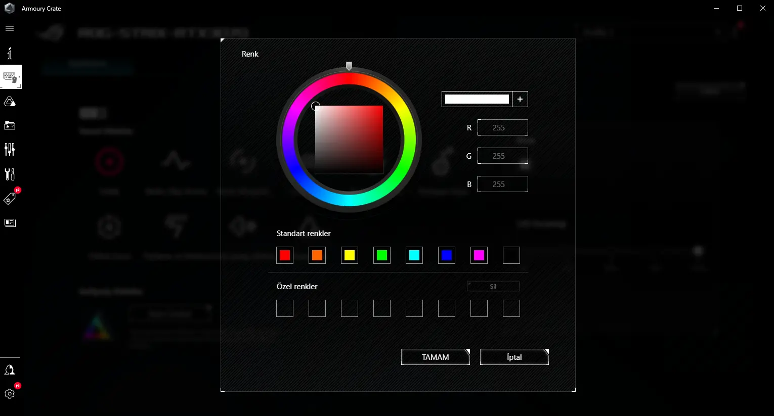

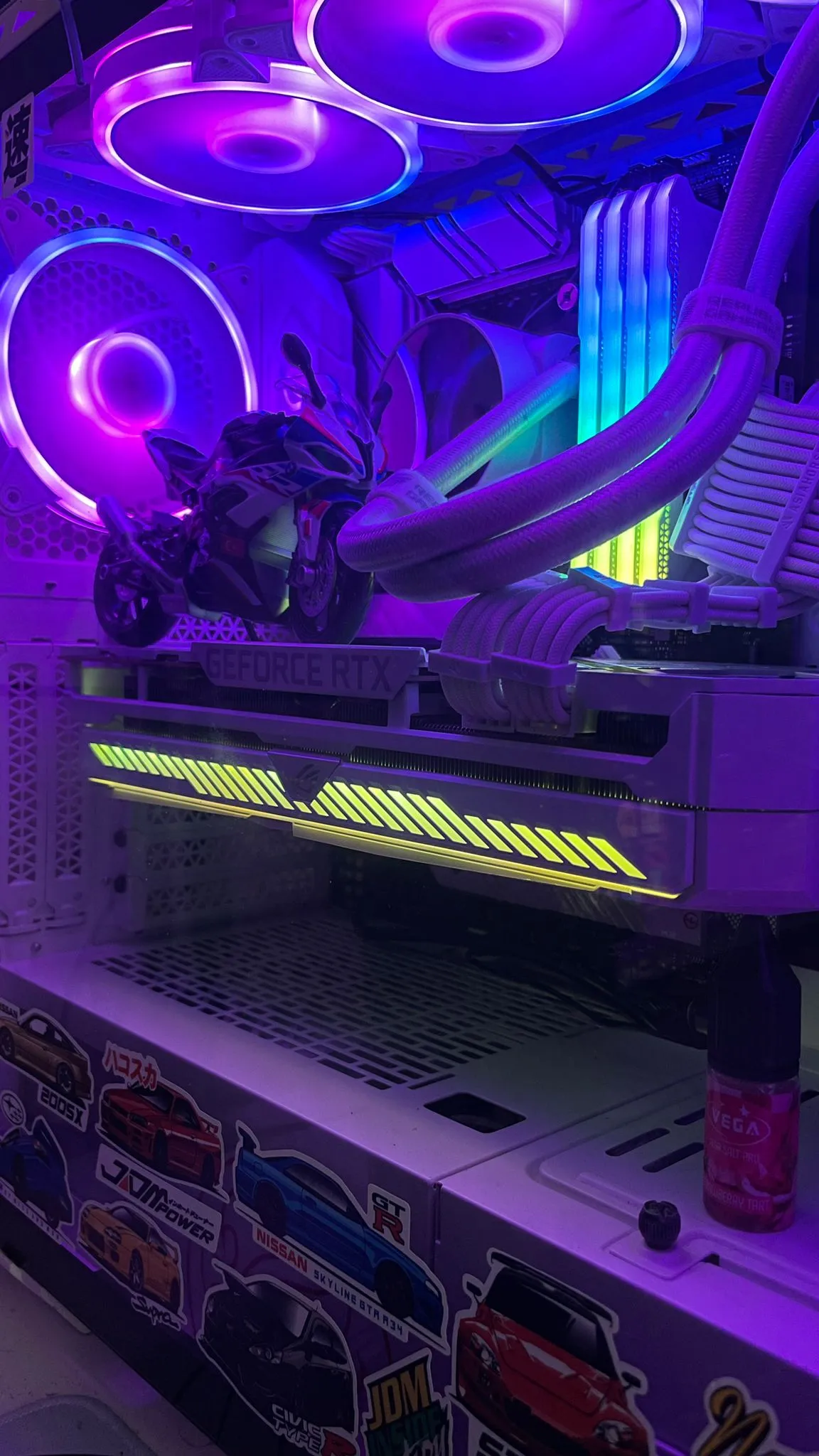

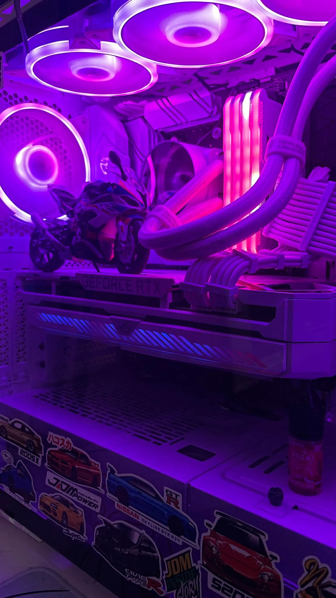

Normalde beyaz yanması lazım, eski ROG kartı beyaz kullanıyordum çünkü. En son yazılan motosiklet yorumu dışında ya servise göndereceksiniz ya da sizin dediğiniz gibi farklı renklerde kullanacaksınız. Ayrıca RGB LED'lerin hepsinin yanması gerekiyor beyaz için lee haklı. LED'ler naneyi yemiş fakat ne zaman ne nasıl... Eski versiyon Firmware'e dönüp denediniz mi?
Uygulamadan mavi yapınca mavi renk yanıyor mu peki? Beyaz olması için RGB LED'in hepsi yanması lazım. Red ve Green yanıyorsa renk sarı olur.
Maviler çok sönük yanıyor hatta birkaçı yanmıyor, mor renk hiç yanmıyor. Sanırım LED'lerim bozulmuş. Durduk yere niye böyle olur ki üst seviye kartta? Ben böyle şeyler yaşamamak için ucuz markalar almıyorum.
Maalesef hocam LED'lerde sorun var. Servis ile yaşadığınız tecrübeleri bir kenara bırakırsak ya düzgün ekran kartı tamircisine götüreceksiniz lehim işi ile uğraşmıyorsanız ya da öylece duracak.
