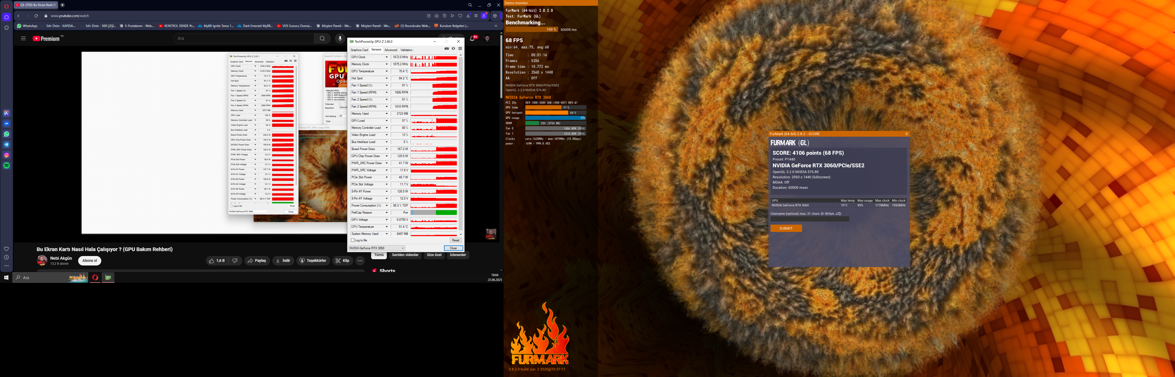

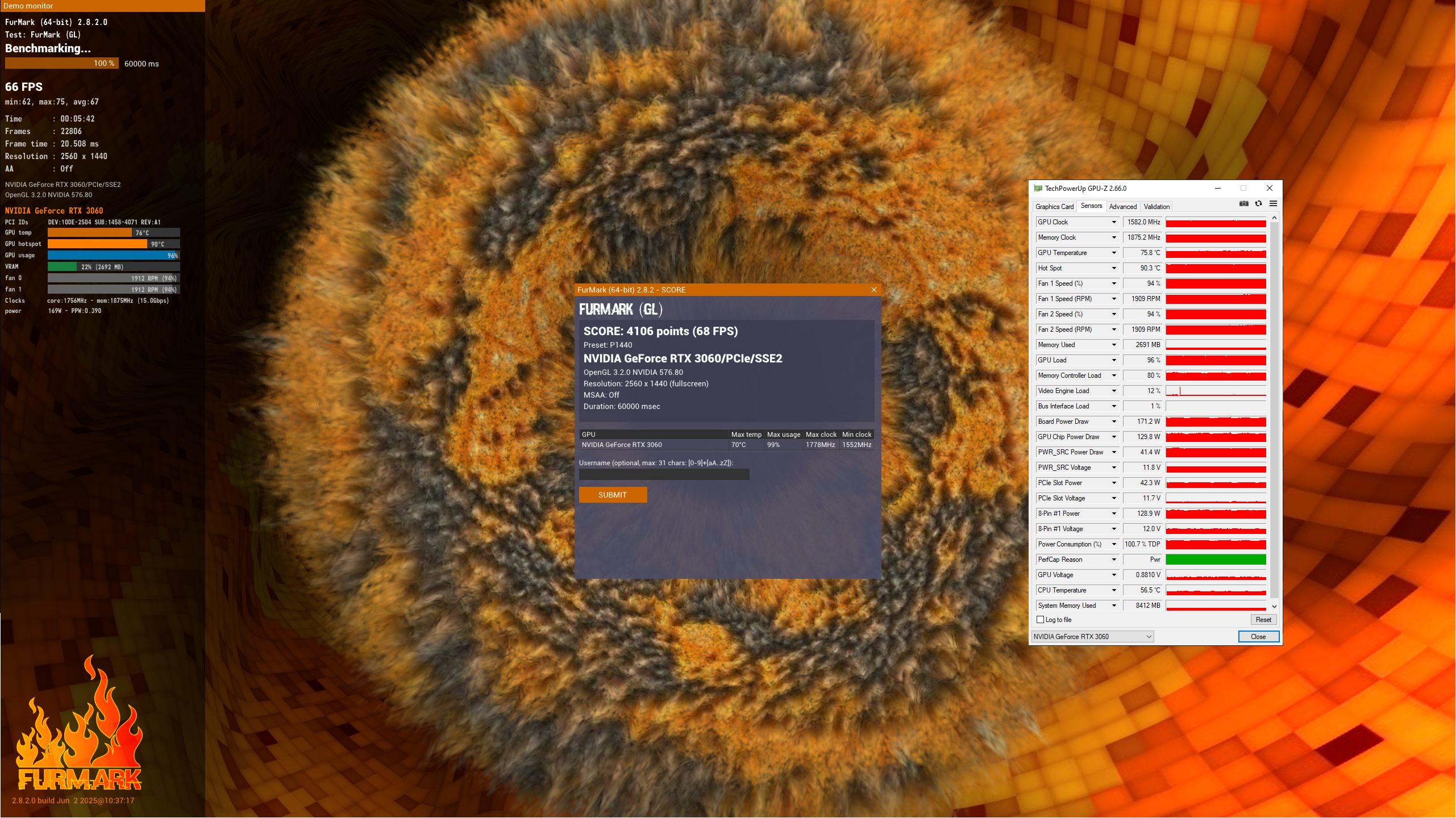

https://images.steamusercontent.com...113/55DC38748A6D79847B364DAB82DB90136FDB09E9/
0.75 ile 1.0mm olan padler için ne önerirsiniz?
1 dakikalık test olmaz ama macun değiştirmeden önce 1 dakikalık testte gpu 87-88, hotspot ise 107-108 derecelerde çalışıyordu.
2.resim ise 5 dakikalık olan test. Sizde değerler normal mi ?

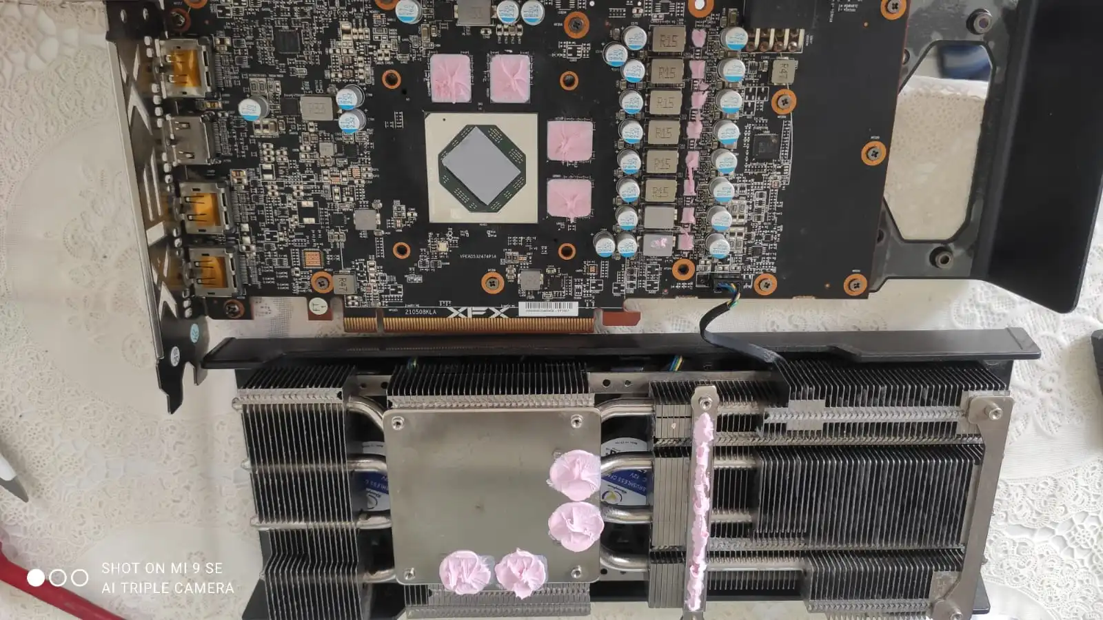

Hocam şahsen pad kullanmıyorum zaten ülkemizde pek seçenek yok. Doğru kalınlıkta, doğru ezilme katsayısında ve termal iletkenlik seviyesinde pad bulana kadar kafayı yiyorsunuz. O yüzden Termal Putty adamdır.
Putty olarak Thermal grizzly kullanıyorum ve öneririm. 30 gramıyla benim gibi bol kullanarak bile 2 defa, normal kullanımda 3-4 defa kartınızı yenileyebilirsiniz. Tabii kartınız 12GB olduğundan 6 adet ram var ama her halükarda 2 defa kullanırsınız.
Eki Görüntüle 157133
Heba etmişsin biraz :D Grizzly'nin pedini alsaydın keşke. Bu arada çipe de sürebilirsin çok sağlam macun o ben onu kullanıyorum.
