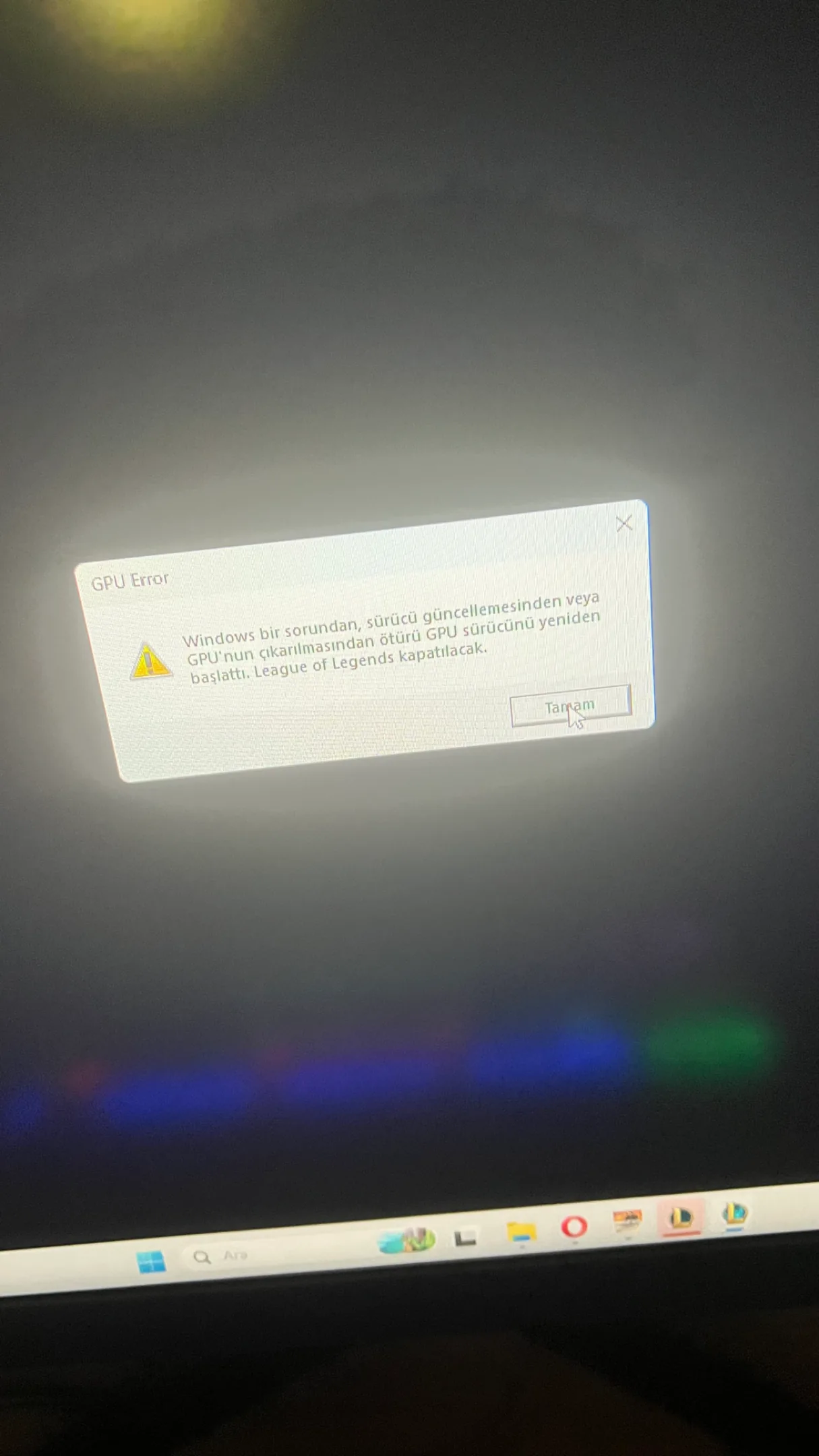

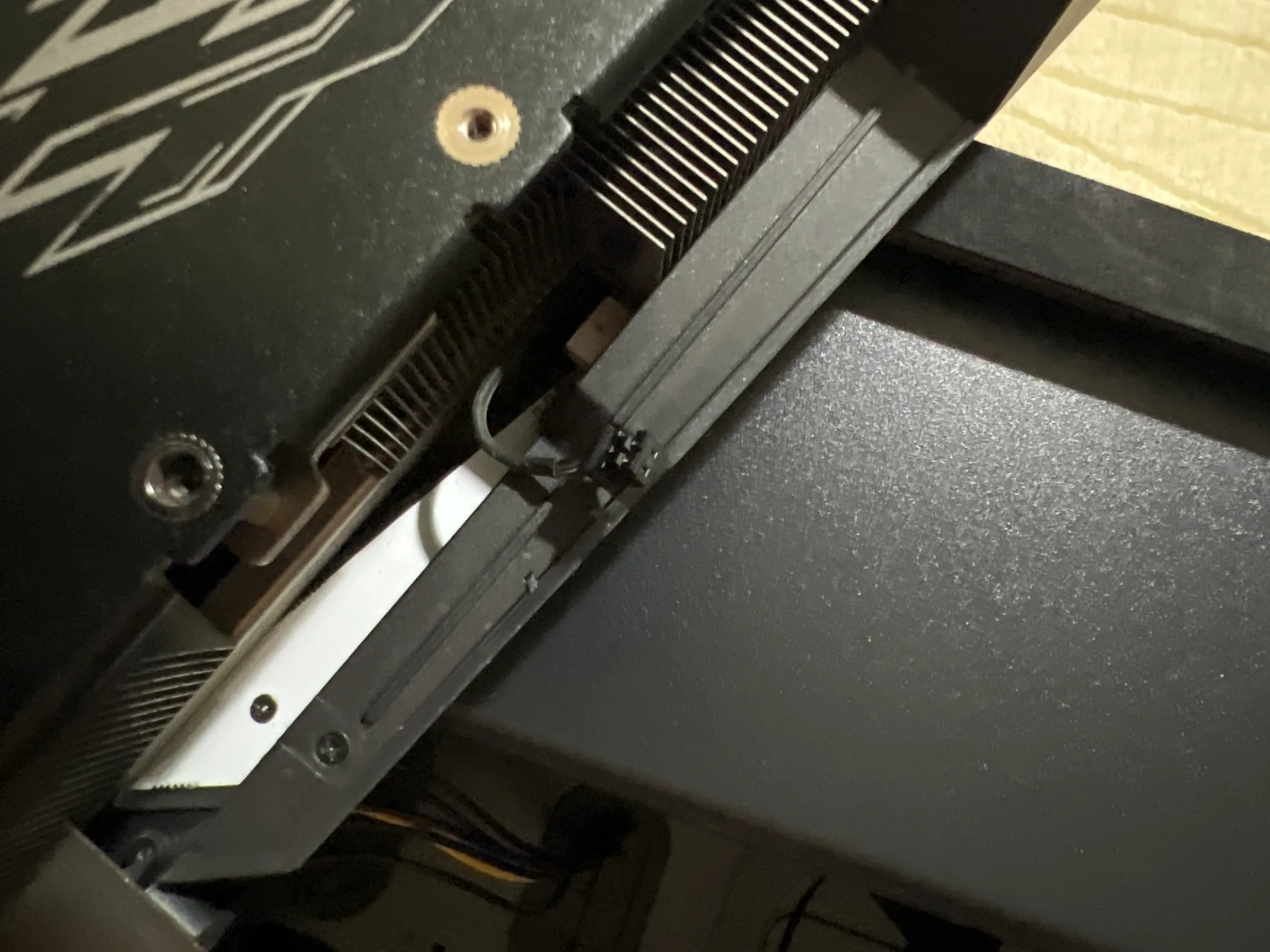

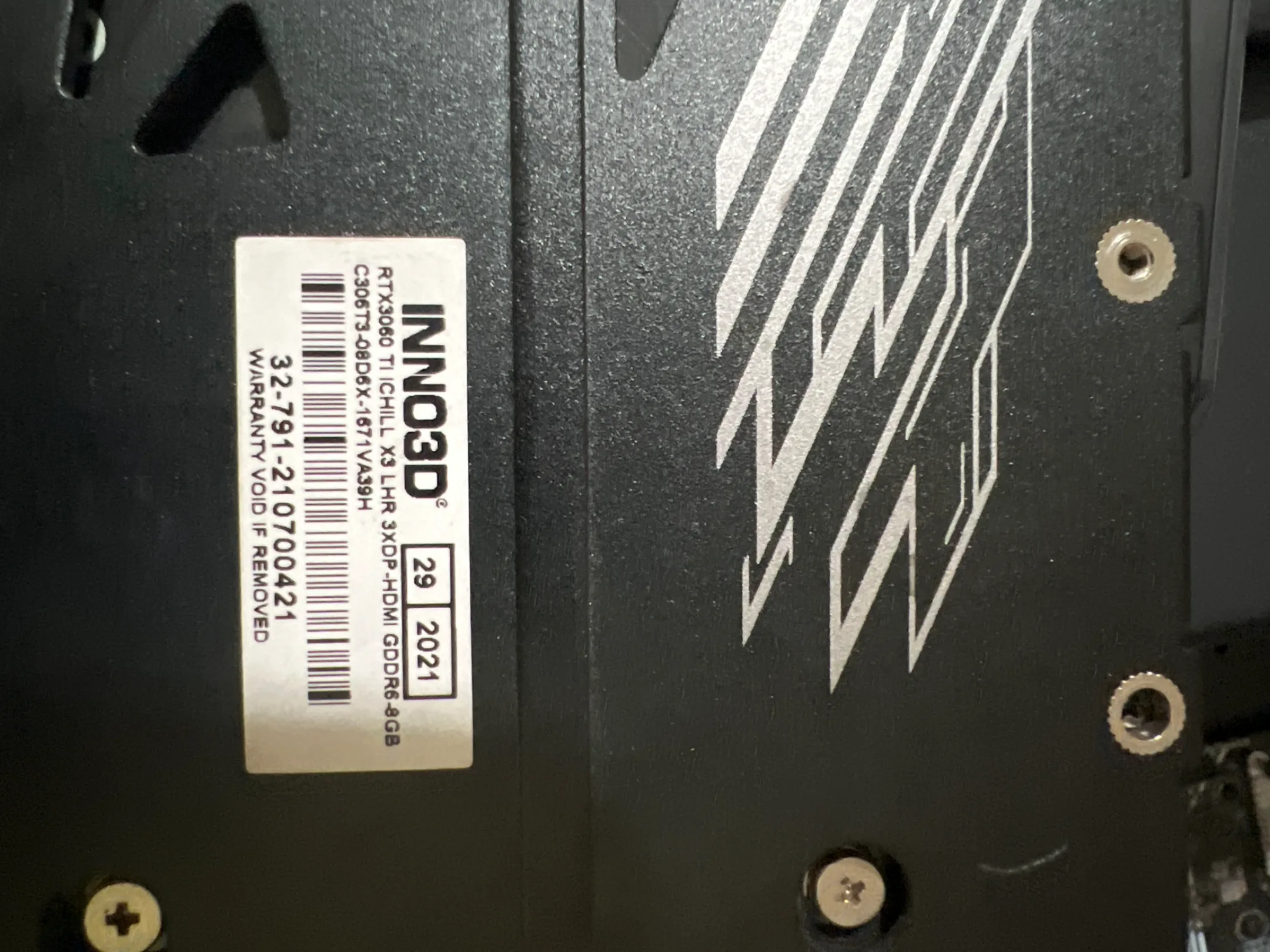

İyi Sosyaller. Ekran kartımdan kaynaklı olduğunu düşündüğüm, Görsel 1'deki hatayı alıyorum. Ekran kartını söküp, soketleri temizleyeyim. Güç kaynaklı mı acaba dedim, Görsel 2'deki kablo gözüme çarptı. Nedir, ne işe yarar? Bundan kaynaklı mı sorun yaşıyorum?
Ekran kartı: INNO3D RTX 3060 Ti 3X.
RGB veya LED var mı, belki ışık da olabilir :D tam modeli ne kartın ve o kablo nasıl çıkmış?
Fan olduğunu sanmıyorum. Yukarıdaki hatayla uğraştığım için sıcaklık falan kontrol ettim. Başka oyunu da 3 saat kadar oynattım, 70 dereceyi geçmedi. Sonra yine hata verdi. Güçle alakalı sorunum var diye düşünüp açtım kasayı, temizlerim bir bakarım pinlere falan diye.
LED var ama ışığı falan hiç yanarken görmedim 😅
Inno3D 3060 Ti 3X iChill diye geçiyor.
https://inno3d.com/product/inno3d-geforce-rtx-3060-ti-ichill-x3-red-lhr LHR yazan tek model bu sizin kart bu ise o kablo LED kablosudur o zaman.
Üstteki hatayı da sadece LoL oyununda mı alıyorsun?
Evet o zaman led kablosu olarak kabul ediyorum. Tırsmadan topluyorum tekrar 😅
Lol de bu hatayı veriyor.

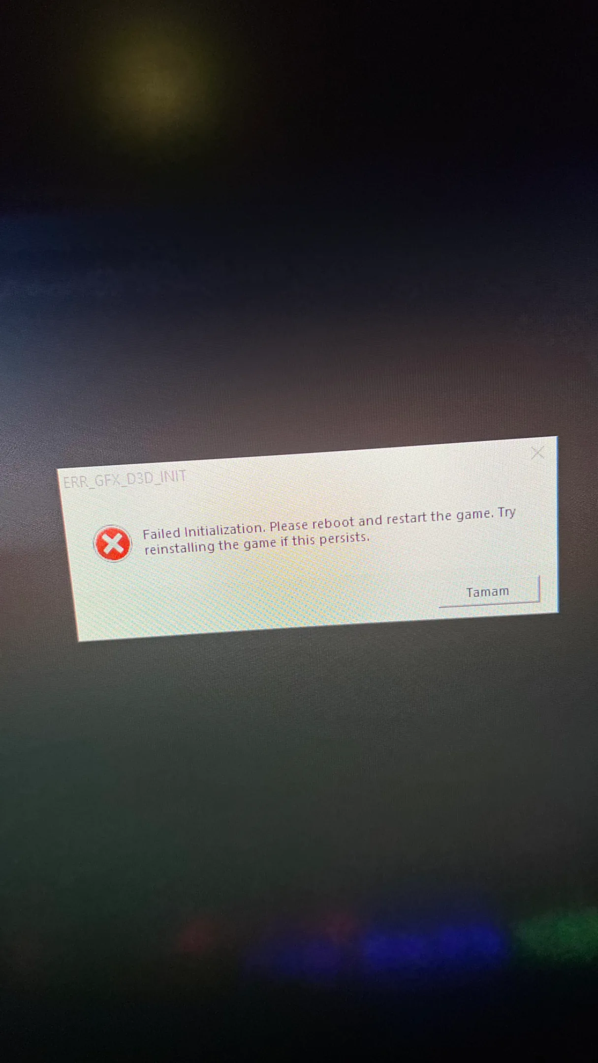

GAT5te aşağıdaki hatayı…. PC’yi toplayıp olay görüntüleyicisindeki hatayı da yazarım hemen

İyi sosyaller. Ekran kartımdan kaynaklı olduğunu düşündüğüm, görsel 1'deki hatayı alıyorum. Ekran kartını söküp, soketleri temizleyeyim. Güç kaynaklı mı acaba dedim, görsel 2'deki kablo gözüme çarptı. Nedir, ne işe yarar? Bundan kaynaklı mı sorun yaşıyorum?
Eki Görüntüle 178204
Eki Görüntüle 178205
2.görseldeki ekran kartı fan kablosu sanırım fan kablosu takılmadığı için kart fazla ısınıyor ve bu hatayı alıyorsun.
Kesin olarak bundan dolayı diye bir şey söyleyemem ama şunları deneyebilirsin. Önce ekran kartını güzelce topla kabloları tam oturduğundan emin ol. Tüm PSU kablolarını kontrol et yerlerine tam otursun.
DDU ile driver sil güncel sürümü kur, güncel de sorun devam ederse eski sürüme dön.
Tüm sistem parçalarını da yazar mısın?
Ekran kartını açacak kadar yürekli değilim led dediler ve sustum açıkcası, ddu ile eskiye dönmeyi de denedim yine olmamıştı :/
DDU Recep abi güvenli silmiyor diye onun gibi silmiştim. Güvenli mod olayıyla yapayım mı ? Farkı bilmiyorum...
Ankart: Asus H510m-e
Ekran Kartı: INNO3D RTX 3060 Ti 3X.
PSU: Cougar Kasayla birleşik olanlardan 650W
İşlemci: 11400F
