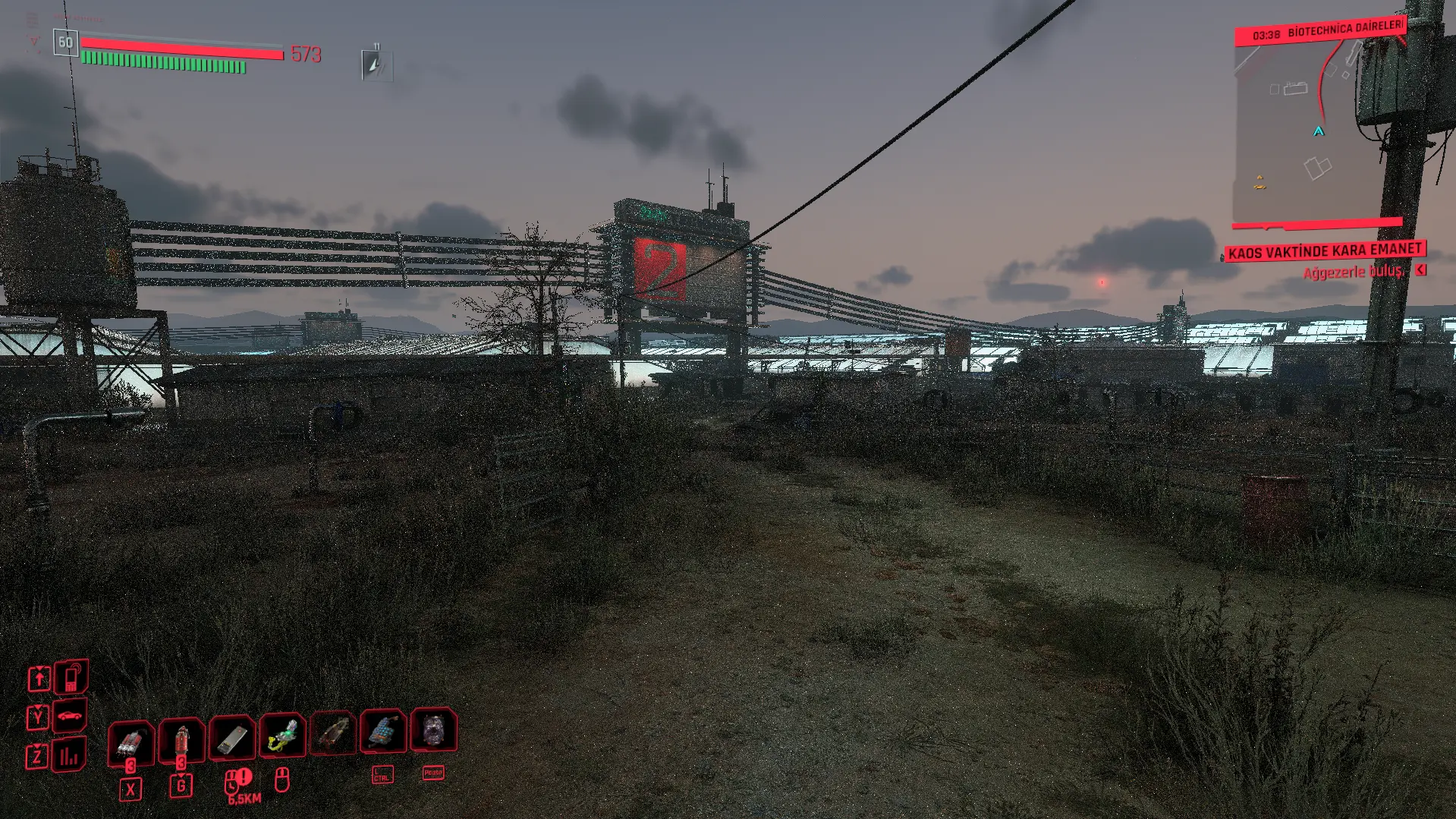

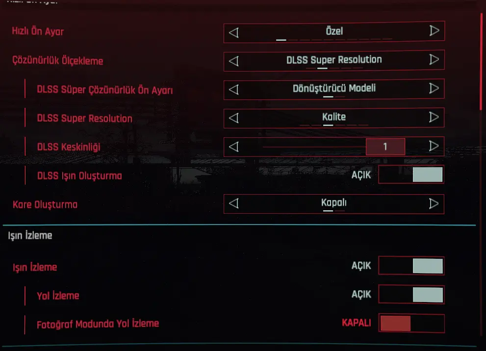

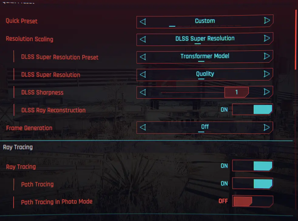

Merhaba. Cyberpunk'ta ufak bir sorun yaşadım ve oyunu sildim. Aynı zamanda NVIDIA güncellemesi gelmiş sanırsam. Tam emin değilim. Neyse işte oyunu geri yükledim ve bir girdim, grafikler berbat görünüyor. Test etmek için RT açtığımda oyunun çöktüğünü gördüm. Anladım ki ekran kartı sürücüm zortlamış. DDU ile silip NVIDIA App temiz kurulum ile yeniden yükledim. Bu sefer daha net görebilmek için path tracing açtığımda gördüğüm manzara bu. Yeniden DDU ile silip mi yükleyeyim, ne dersiniz? 3060 Ti kullanıyorum.
DLSS dönüştürücü modeli ile bu şekilde görünüyor.

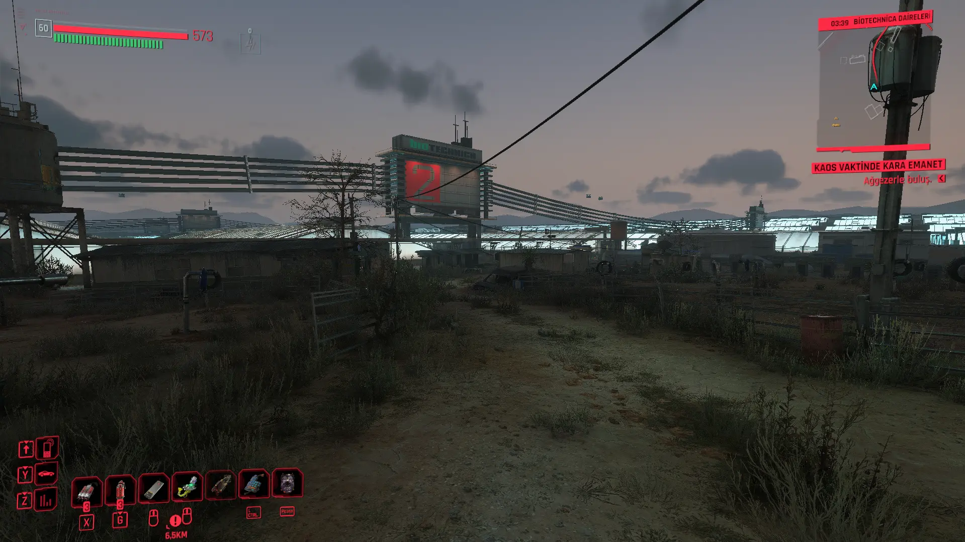

FSR açtığım zaman bu şekilde.

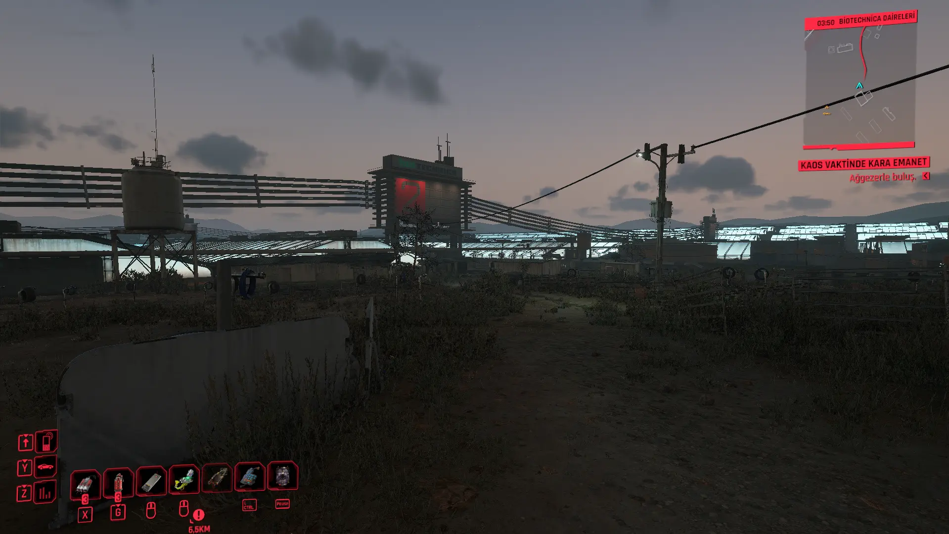

Ayrıca DLAA de çalışmıyor gibi görünüyor.

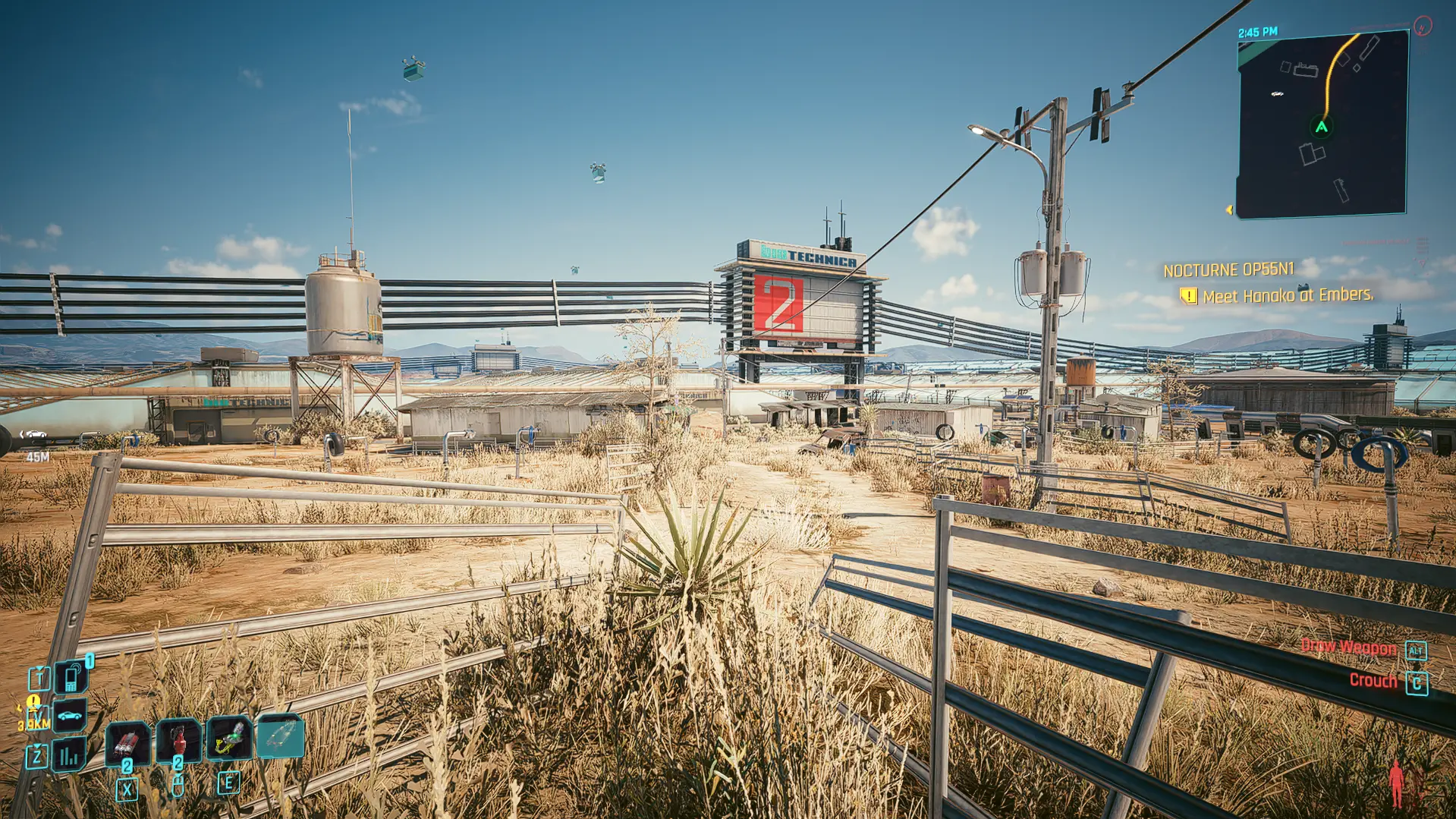

Sorunu deneme yanılmayla çözdüm. Anti-Alising kapatınca oluyor bu sorun.
