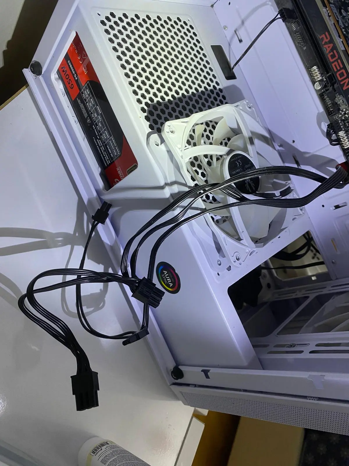

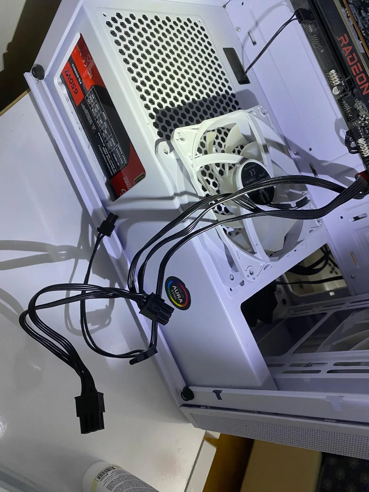

Yarın Zotac RTX 3070 8+8 pinli ekran kartı gelecek.
PSU'm modüler değil görüntüdeki şekilde güç PIN'i girişi var.
Rahat bir şekilde kablolama yapabilir miyim?
Pin sayısı yeterli mi?
Neyi nereye takacağım?
Kablolama hakkında hiç deneyimim yok.

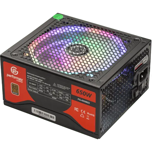

Power supply sıkıntı. Çin'e marka ismi bastırılıp ülkemizde satılan bir çok fason üründen birisi. Sisteminizi kaliteli bir power supply'e emanet edin, kablolamasını sonra düşünürsünüz.

Binlerce TL verdiğiniz sistemi niye dogru dürüst PSU'ya emanet etmiyorsunuz. Kullandığın PSU kapalı kutu PSU. İyi bir PSU sizin sisteminizi buna gore çok daha guvenli tutar.

O PCI güç kablosundaki seri halde olan 2 tane 8 pini de ekran kartına takacaksın.
6 pin hocam.

6 pin hocam.

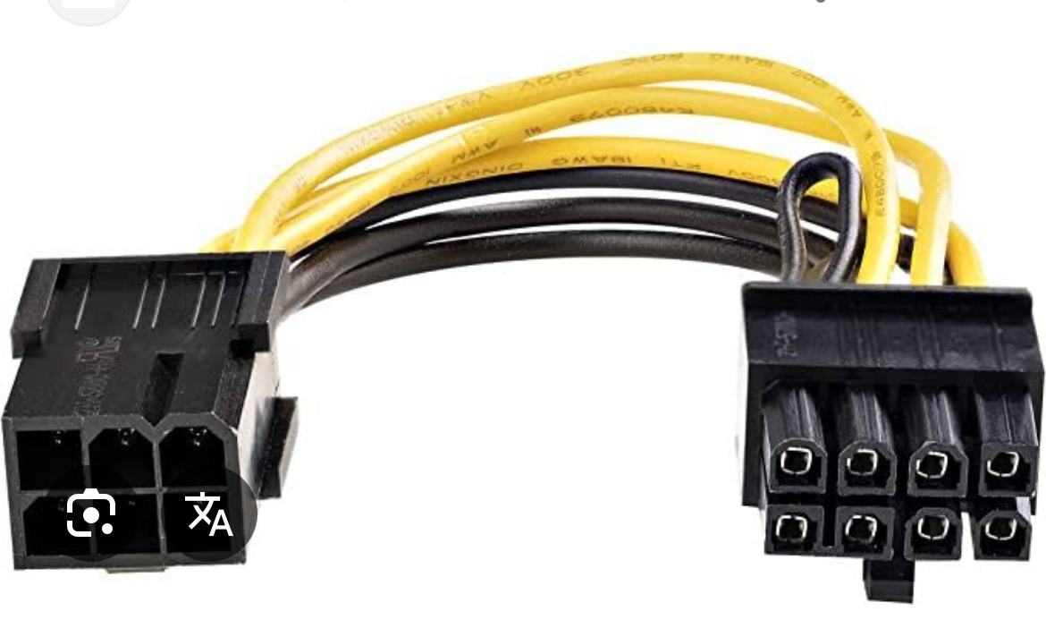

@Lee Yubin, “O PCI güç kablosundaki seri halde olan 2 tane 8 PIN'i de ekran kartına takacaksın.”
Burada vermiş cevabını zaten. Fazlasına gerek yok.
6 pin ise 8 pin convert yapabilirsen yapacaksın, ya da PSU degiştireceksin.
Bizim soylediğimiz uyarı amaclı, ister kaale alırsın, istersen almazsın.

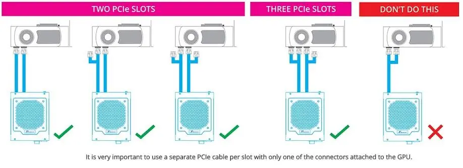

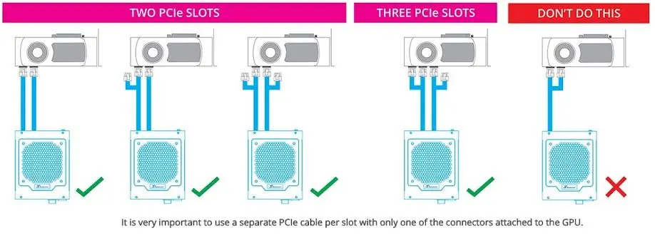

Farklı kablolardan gelen 2 tane 8 pin şeklinde takılması öneriliyor.

Muhtemelen sizin kullandığınız PSU da sadece tek kablo üzerinden 8x2 pin çıkışı var ancak siz gene bir kontrol edin.
Tek kablodan besleme 3070'i bence. 320 watt civarı çekiyor diye hatırlıyorum o model.
Eki Görüntüle 154478

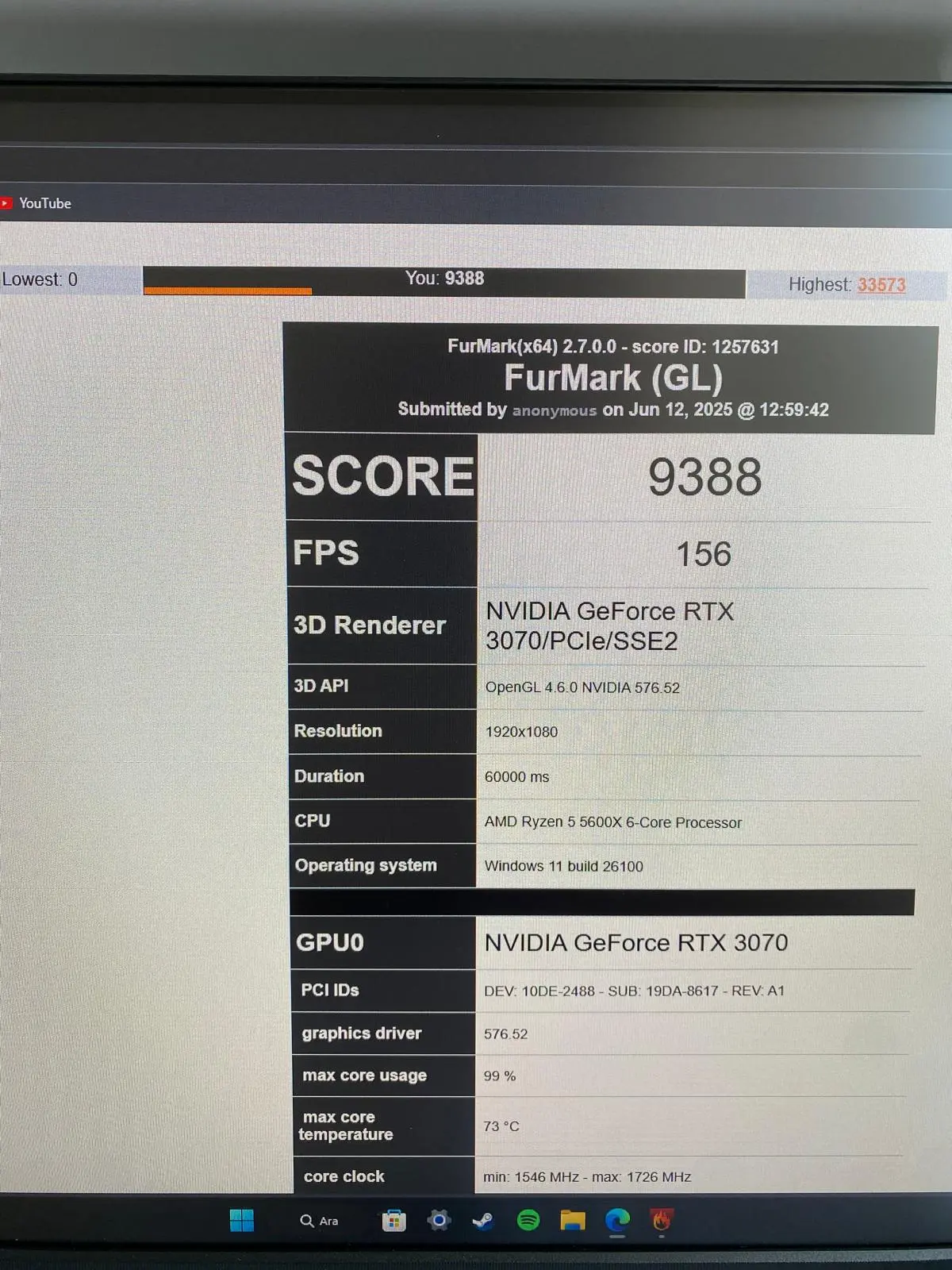

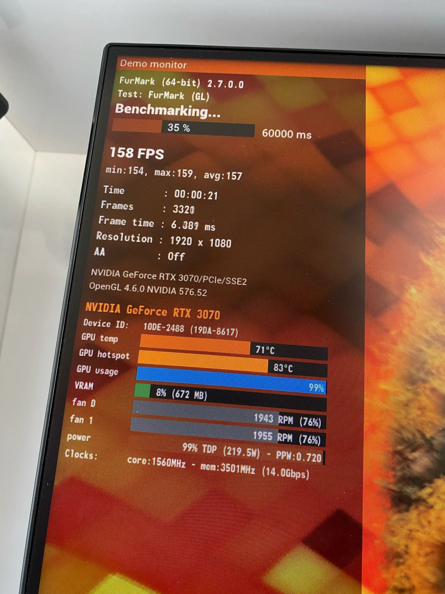

Hocamlar taktım 2 güç pininide.
Sonuçlar normal mı?
