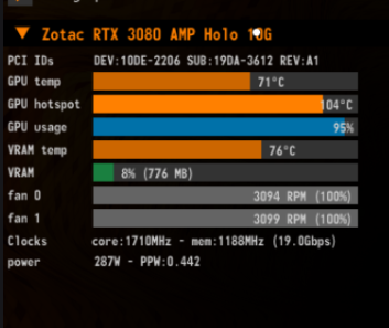

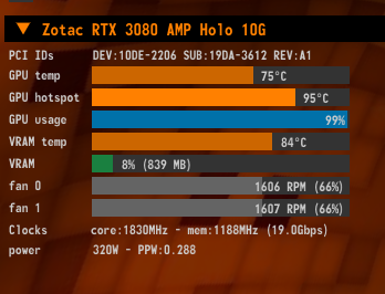

Selam. Bugün 1 ay önce aldığım Zotac AMP HOLO RTX 3080 ekran kartımı aldığım yere götürüp bakımını yaptırdım. Bedavaya yaptığı için termal pedlerini değiştirmedi macununu yeniledi sadece. Fakat bakımdan önce fanlar %90 larda çalışıp derece ise 70'lerde iken, bakımdan sonra derece 70'lerde fakat fanlar %50 de falan çalışıyordu. Bakımdan önce hotspot 105 dereceyi görürken sonrasında 95 dereceleri görüyor.
BAKIM ÖNCESİ:
BAKIM SONRASI:
Her iki test 10 dakika boyunca yapıldı.
Gözüme çarpan ilk kısım VRAM Temp'i oldu. Bir daha ki sefere bir yere götürmektense bakımını kendim yapmayı öğrenmem daha iyi olacak sanırım.

Hotspot, GPU slikonunun en sıcak noktası. Bu bilgiyi geçmiş olayım.
Değerlere gelirsek, çok etkilememiş. Sınıra yakın.
Muhtemelen ya blok ya pad tam oturmamış ki VRM temp artmış.
PTM7950 veya Pullsar ICE Dragon alın.
Ayrıca kullanılan macun da pek kaliteli görünmüyor.
