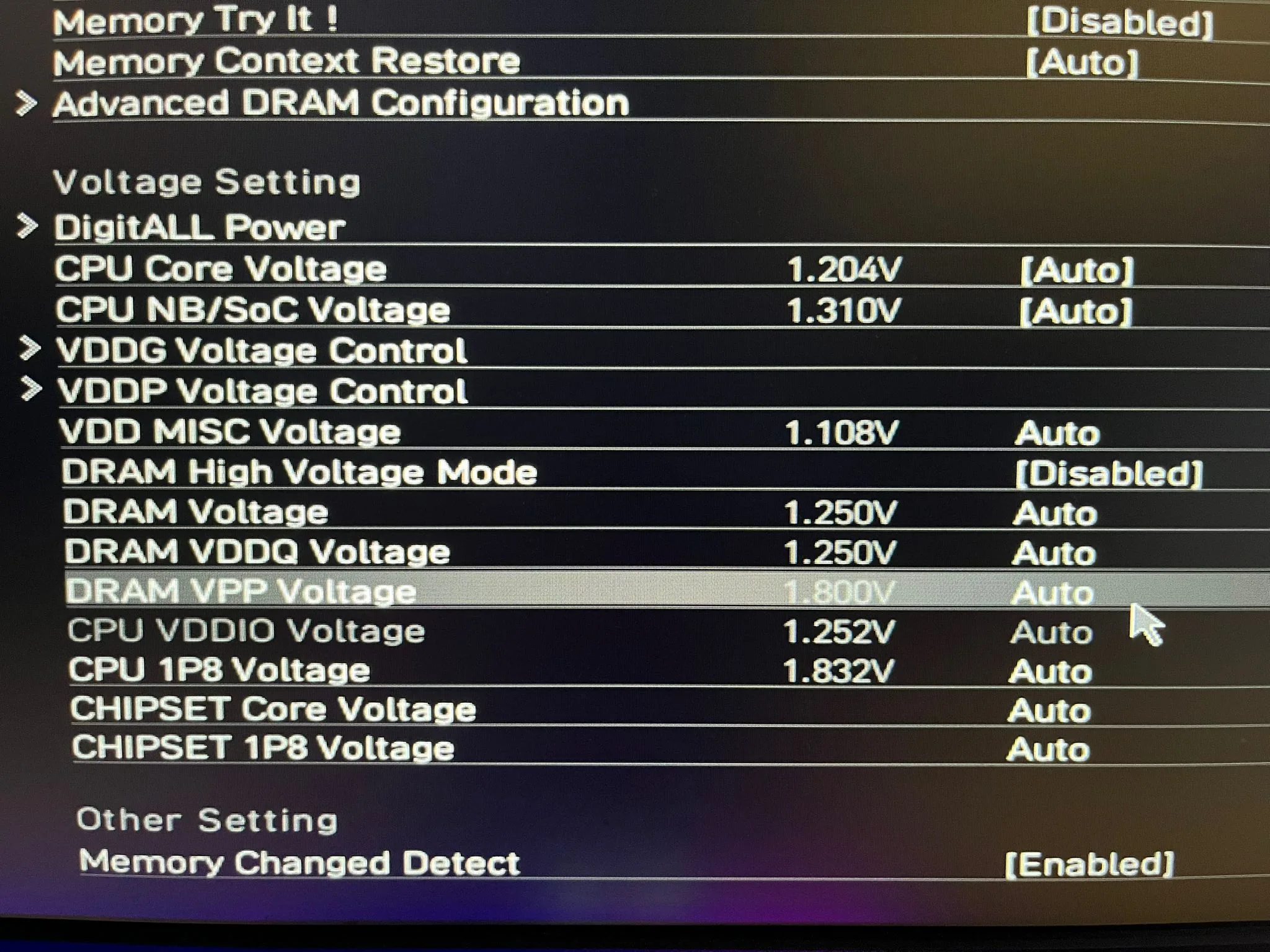

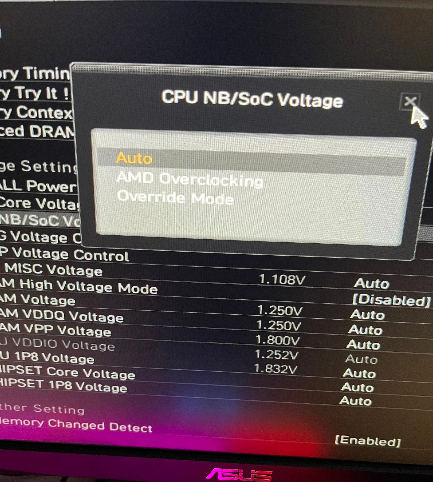

Core CPU voltage'de yapmam gereken bir şey var mı? Herhangi bir değer ayarlayamıyorum, sadece offset mode var.
Offset mode seçtikten sonra SS at, bakayım o kısma. Ama search kısmından bulma, kendin elle bul o kısmı, öyle offset alıp SS at. Search kısmından yaparsan tam göstermiyor alt grupları.
Offset seçeneği var ama herhangi bir değer verilmiyor; sadece offset mode var, değer verilmiyor.
O zaman A çipsetin azizliğine uğramışsın. Bence bu anakartı da sat, B650M-R al en azından. Bu hazır sistem firmaları tam dayaklık. Böyle de tak çalıştır kullanırsın problem olmaz. Artık insanlara A620 ve Fazeon kakalayıp durmasalar çok iyi olacak, bir de Micron RAM'ler.
