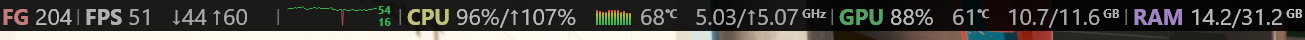

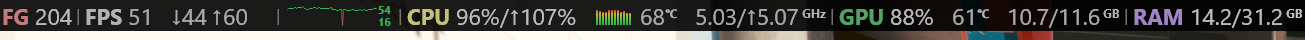

BIOS güncellemesi sonrasında mikro FPS düşüşlerinde gözle görülür bir düşüş var ama yine de devam ediyor.
Bu sefer ise FPS çok fazla dalgalanıyor %1 FPS'ler çakılıyor ve bende oyunların akıcılığını hissedemiyorum mikro droplar azaldı evet ama gene var en azından Battlefield 6 da sürekli 14 de falan düşmemeye başladı Cyberpunk 2077 de bazen 14FPS'e mikro droplar çok az da olsa öyle giriyor.
Bu arada Cyberpunk 2077 ve Battlefield 6 da testleri yapıyorum ikisinde de inanılmaz bir CPU kullanımı var daha çözemedim hani BF'yi anlarımda cybeprunk 2077'yi anlamıyorum CPU grafik ayarlarında yük bindirten ayarları kıssam bile işe yaramıyor.
Cyberpunk 2077 de testim bazen CPU %100'ü aşıyor ama Steam verilerinde biraz ekstra gösteriyor normalde %92 93-100 arası gene oluyor.

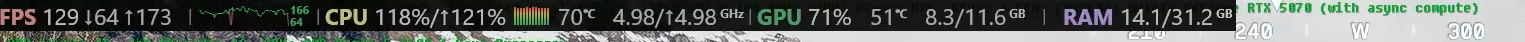

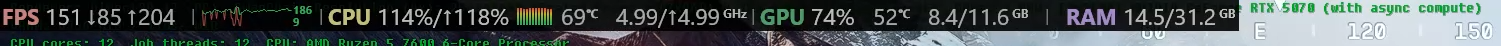

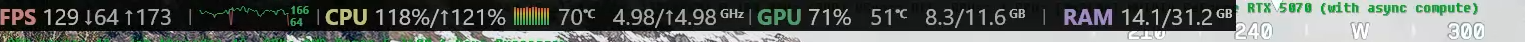

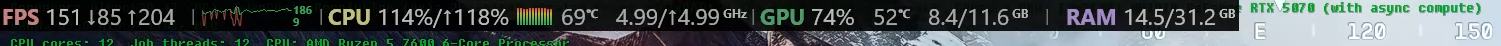

Bunlarda Battlefield 6'dan.
Eki Görüntüle 202425
Eki Görüntüle 202426Eki Görüntüle 202427
