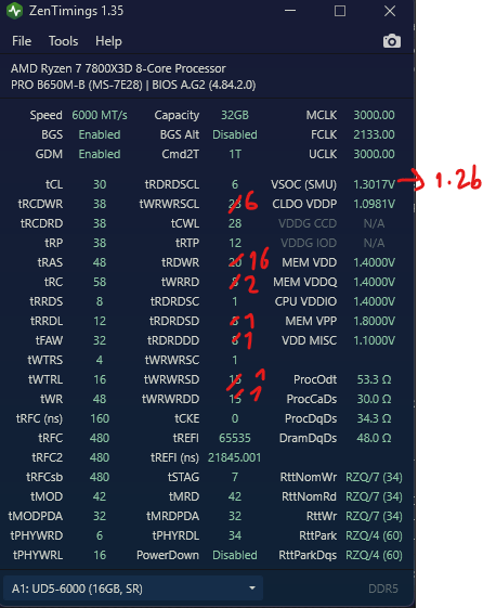

Merhaba, çok değişik bir duygu ve çaresizlikle bu konuyu oluşturmak istedim. Yaklaşık 1.5-2 yıldır Valorant oynuyorum. Daha önce FPS oyunları geçmişim oldu. 5-6 ay ara verip tekrar başladım. Bir sorun canımı çok sıkıyor ve çözüm aramak için sizlere danışmak istiyorum.
Oyunum çamur gibi ve gecikmeler mevcut, anlık droplar, takılmalar oluyor ve mermilerim abuk sabuk yerlere gidiyor. Artık Riot bilerek öldürtmek için uğraşıyormuş gibi hissediyorum. Aimlabs’te 130k skorum var, düzenli olarak aim çalışıyorum. BenQ 540Hz monitörüm var, 600 FPS üzeri alıyorum. 32 GB 6000 MHz RAM kullanıyorum.
Birçok mouse kullandım, tüm sürücülerim güncel. Temiz kurulum defalarca yaptım, farklı işletim sistemleri denedim (ReviOS, Atlas OS, NVIDIA default). Ayar yaptım, EXPO açık/kapalı denedim, ReSize BAR açtım kapattım, birçok BIOS sürümü denedim. 3-4 tane farklı mouse denedim, USB slotlarını değiştirdim, akım korumalı priz aldım. Donanım hızlandırmalı GPU açıp kapattım, SVM açıp kapattım, işlemci ve grafik kartını devre dışı bırakıp denedim. EXPO 1-2, XMP, nihai performans, yüksek performans her şeyi denedim.Yine de oyunumda gecikme var. Oyun sırasında işlemci bir anda yükselip tekrar normale dönüyor. Lütfen yardım eder misiniz?
RTX 5070 kullanıyorum (önceden 3080 kullanıyordum, aynı sorun onda da vardı). Kolsuz değilim, peek rank’ım Immortal 3. Şu an güncel olarak Yüce 3-Immortal arasıyım. Peek atsam ölüyorum, cross koysam ölüyorum. İnanılmaz bir gecikme var mış gibi hissediyorum. W peek atmamaya özen gösteriyorum ama yine de sorun devam ediyor.
tWRWRSD
tWERWRDD
Bu ikisi 1 demisin 15
tRDRDSD
tRDRDDD
Bu ikisi 1 demisin 8
twrrd 2 DEMİSİN 8
twRDWR 16 demisin 20
tWRWRSCL 6 demisin 23

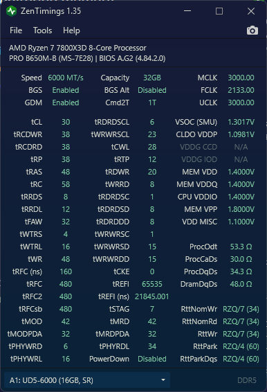

Böyle yazdın mı bu kısmı
Evet değiştim, ona rağmen böyle.
Öyle olmaması gerekiyor normalde.
@perFUNCTORY Anakart kaynaklıdır, böyle bir dene oyunlarda. Değişmeyenler çok etki etmez şu anda. SoC 1.3 olmazsa iyi olur 6000 için, 1.26 uygulandın mı AMD Overlocking diyip.

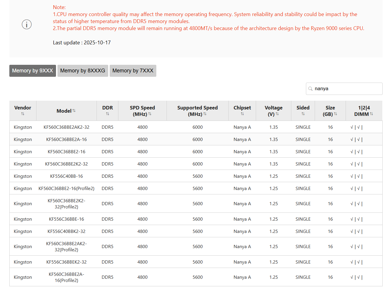

Boşa neden gitsin o kısmı tam anlamadım. Şu an bu ayarlar sonrasında düzeldi mi mevcut problemin, önce ona bakman gerekiyor. Eğer Micron-Samsung olsaydı problem onunla alakalıydı, şansına Hynix gelmiş. Olası bir senaryo değildi, çipine özel bakmak lazımdı, Kingston bu mevzuyu yapıyordu belli ki T-Force da yapmış.
Belki bu kit faulty olabilir, her halukarda değişmen gerekecek, uzun teste tabi tutman lazım elindeki kiti emin olmak adına.

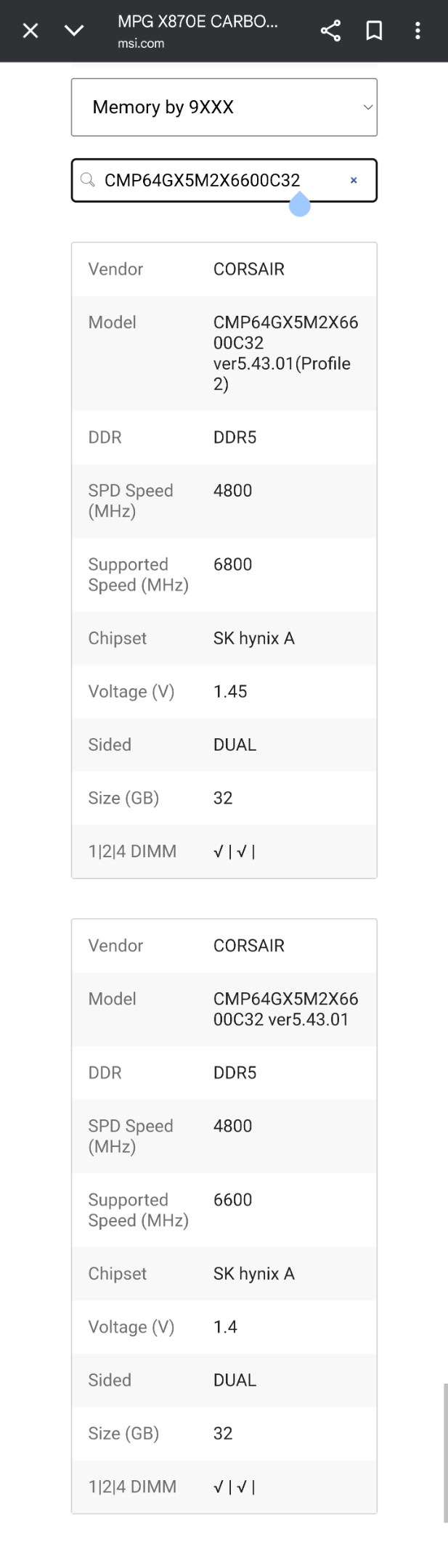

CMP64GX5M2X6600C32
Hynix A-die görünüyor. 😀
A hariç bir şey çıkarsa korksunlar benden.
Bu saatten sonra her şey beklerim, eski düzeni bozmuşlar görünüyor. Olası değil normalde böyle olması.
@perFUNCTORY , bu hiç birimizin beklediği bir şey değildi.
Kingston bu saçmalığı yapıyordu da, T-Force'tan beklemiyorduk. Micron yerine Samsung çıksa kabuldü. Ama ikisi yerine SK Hynix çıkması imkansız gibi bir şeydi.
Kingston ve T-Force doğrudan Red Flag.
Boşa neden gitsin o kısmı tam anlamadım. Şu an bu ayarlar sonrasında düzeldi mi mevcut problemin, önce ona bakman gerekiyor. Eğer Micron-Samsung olsaydı problem onunla alakalıydı, şansına Hynix gelmiş. Olası bir senaryo değildi, çipine özel bakmak lazımdı, Kingston bu mevzuyu yapıyordu belli ki t-Force da yapmış.
Belki bu kit faulty olabilir, her halukarda değişmen gerekecek, uzun teste tabii tutman lazım elindeki kiti emin olmak adına.
Nanya gelirse ne yapacaksın? :D
Şimdi mevcut durumda elindeki kit A-Die mi M-Die mi bilmiyoruz kırmızı kit, o sebepten bu verdiğim ayarlar ile sorunun çözüldü mü tekrarlıyor mu, anakartına da çok güvenemedim. RAM ayarlarının yarısını uygulamıyor çünkü. Giriş seviyesi B650 olduğundan.
