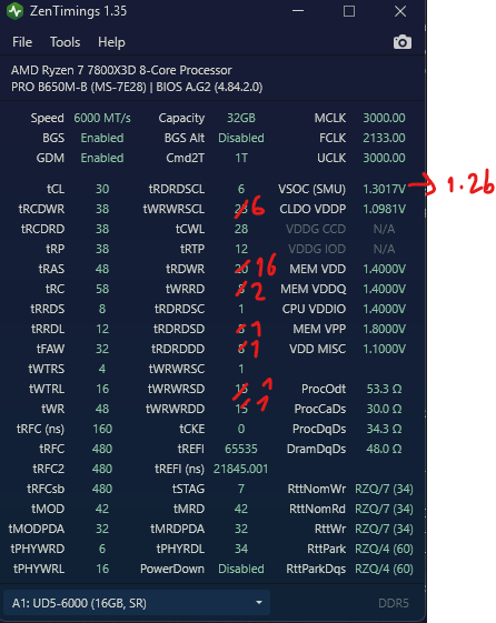

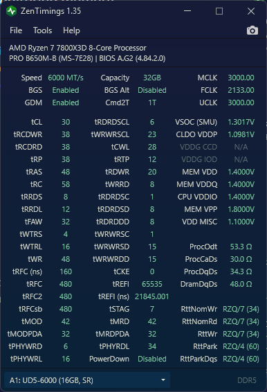

SoC voltaj 1.26 verdin mi AMD Overlocking diyip? Kapanmasın çok önemli değil, birkaç farklı yerden kapanıyor o. Doğru yerden kapatmadığın için diğer kısım üstüne overrideliyor.
@Ayhan Dönmez attıgın resimdekilerin çoğu olmamış bir bakar mısın?
Böyle yazdın mı DRAM Timings kısmından, o kısma girip SS atarsan görünür.
1.26'yı SoC/NB voltaj kısmından AMD Overclocking seçip 1.26 yaz, Override seçeneğini seçme.

tWRWRSD
tWERWRDD
Bu ikisi 1 demisin 15
tRDRDSD
tRDRDDD
Bu ikisi 1 demisin 8
twrrd 2 DEMİSİN 8
twRDWR 16 demisin 20
tWRWRSCL 6 demisin 23
DRAM Timings kısmını BIOS'tan SS atar mısın, değiştin mi onları ona rağmen mi böyle anlamadım o kısmı.
