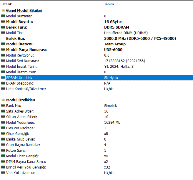

HWiNFO tam mod SS atar mısın SK Hynix kısmını, A ya da M-Die diye belirtmesi gerekli.

HWiNFO'dan tam mod açıp SK Hynix ibaresinin bulunduğu kısmı SS atabilir misin, orada daha detay yazıyor.

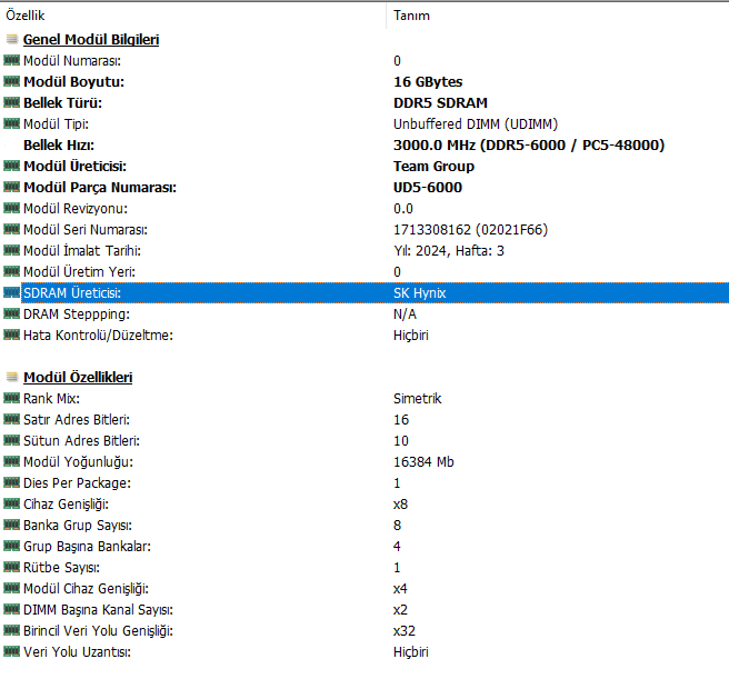

Tek 16 mı var yoksa 2x16 mı T-Force? Ayrı ayrı bakar mısın A2-B2 dimm olarak, attığın SS'te seçebiliyorsun aşağı oktan. Bir de HWiNFO'dan A2-B2 RAM'lerini ayrı ayrı SS atarsan bakalım. 2 modül de eğer Hynix ise değişmene gerek yok.

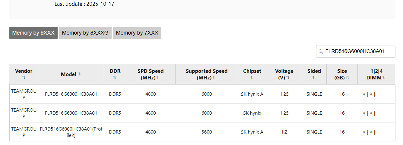

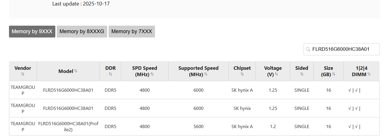

FLRD516G6000HC38A01 @perFUNCTORY Bu markanın bu modeline özel böyle. Lexar'da Micron-Samsung mesela ya da Kingston-Gskill'de. Marka-modele göre değişiyor. Bu kod adıyla atsan bakardım. Eğer elinde 2x16 var ise bu kitten, kalsın şu anda. Kolayca iade edebilirsin diğer aldığını.

FlRD516G6000hc38a01 @perFUNCTORY bu markanın bu modeline özel böyle. Lexar'da Micron-Samsung mesela ya da Kingston- G.Skill'de. Marka-modele göre değişiyor. Bu kod adıyla atsan bakardım. Eğer elinde 2x16 var ise bu kitten, kalsın şu anda. Kolayca iade edebilirsin diğer aldığını.

@perFUNCTORY O zaman şöyle yapalım, ben sana Hynix voltaj ve zamanlamaları vereyim, BIOS'tan onları geçir, tekrar öyle bakalım. HWiNFO'dan SK Hynix A olarak A2 ve B2 modüllerini ayrı ayrı atarsan daha iyi olur.

İki modülün de A-Die olduğundan emin olduktan sonra deneyelim BIOS kısmını. Dediğim şekilde SS atarsan bakalım. Attığın CPU-Z SS'inde de A2-B2 seçebiliyorsun, öyle ayrı ayrı atabilir misin.
