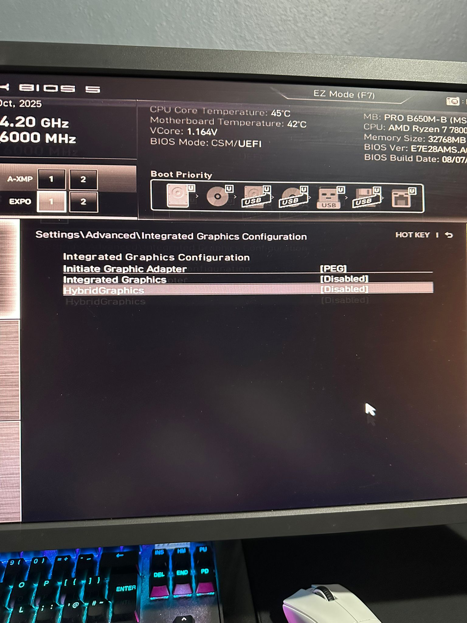

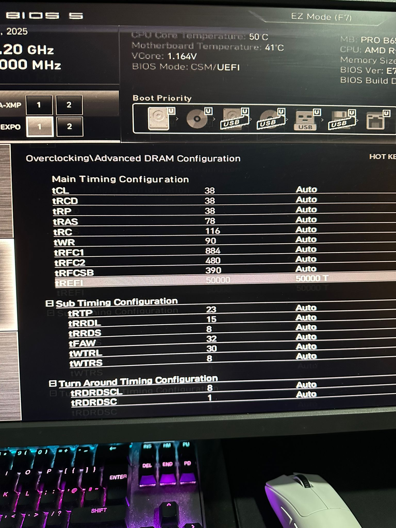

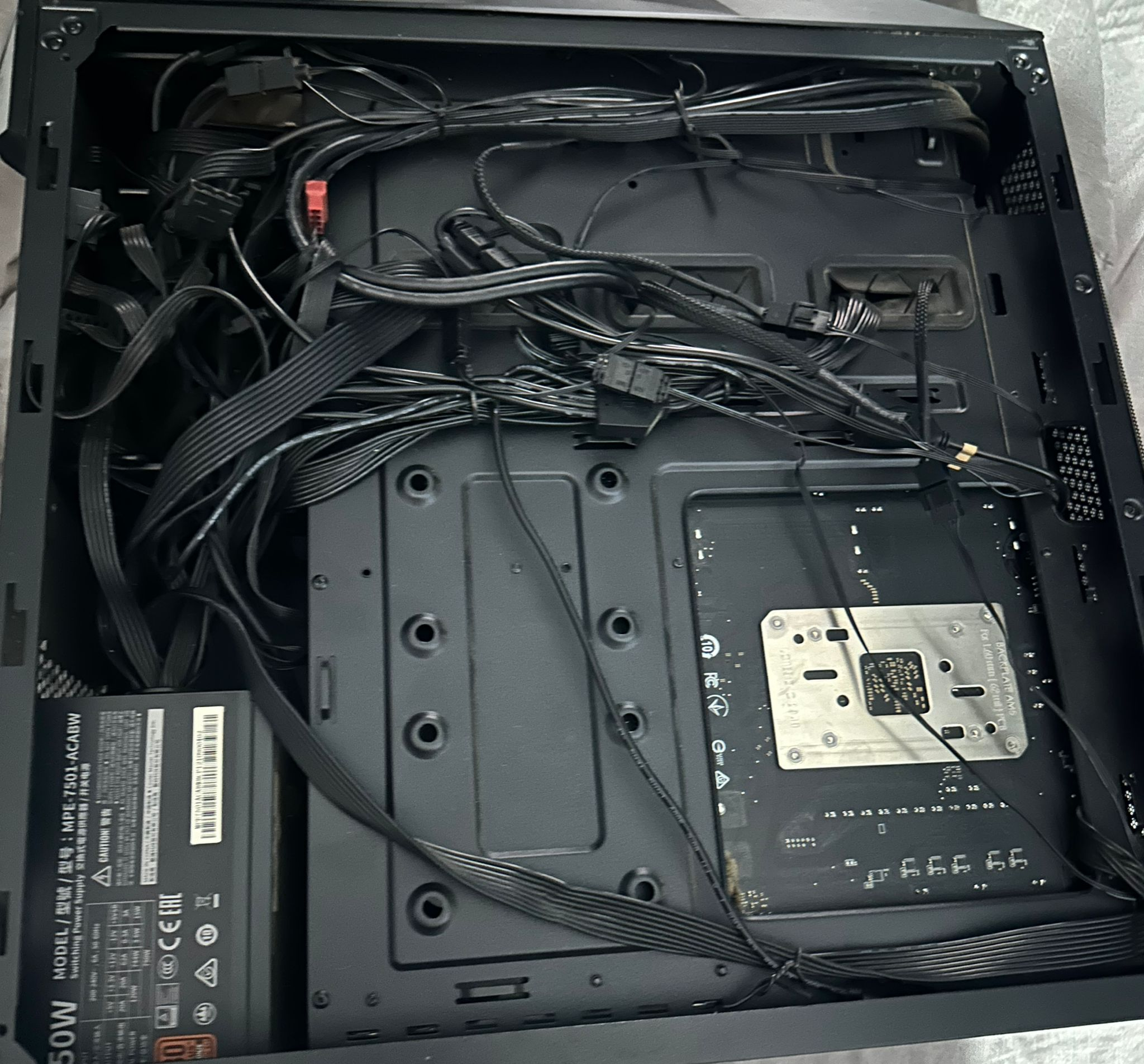

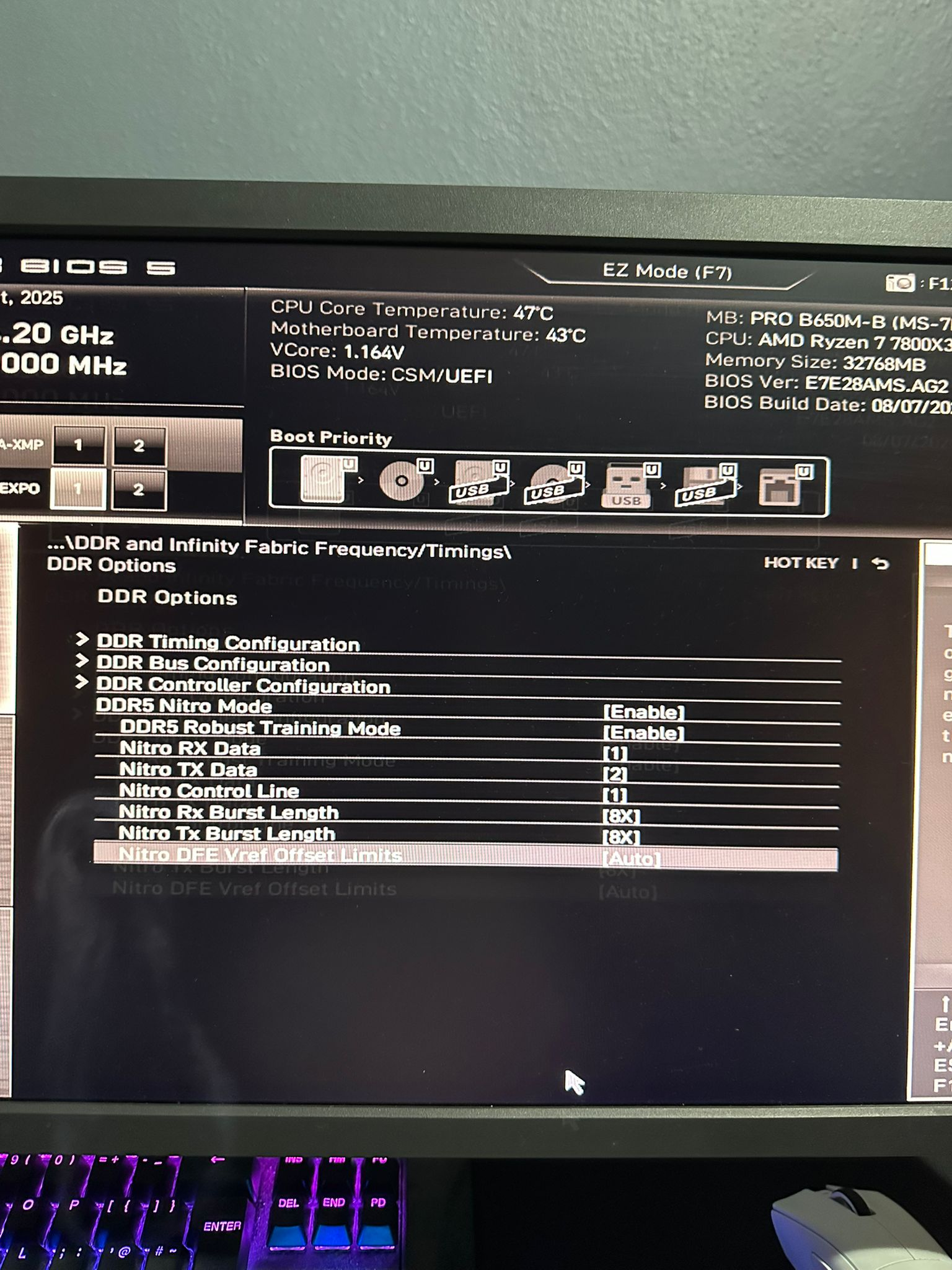

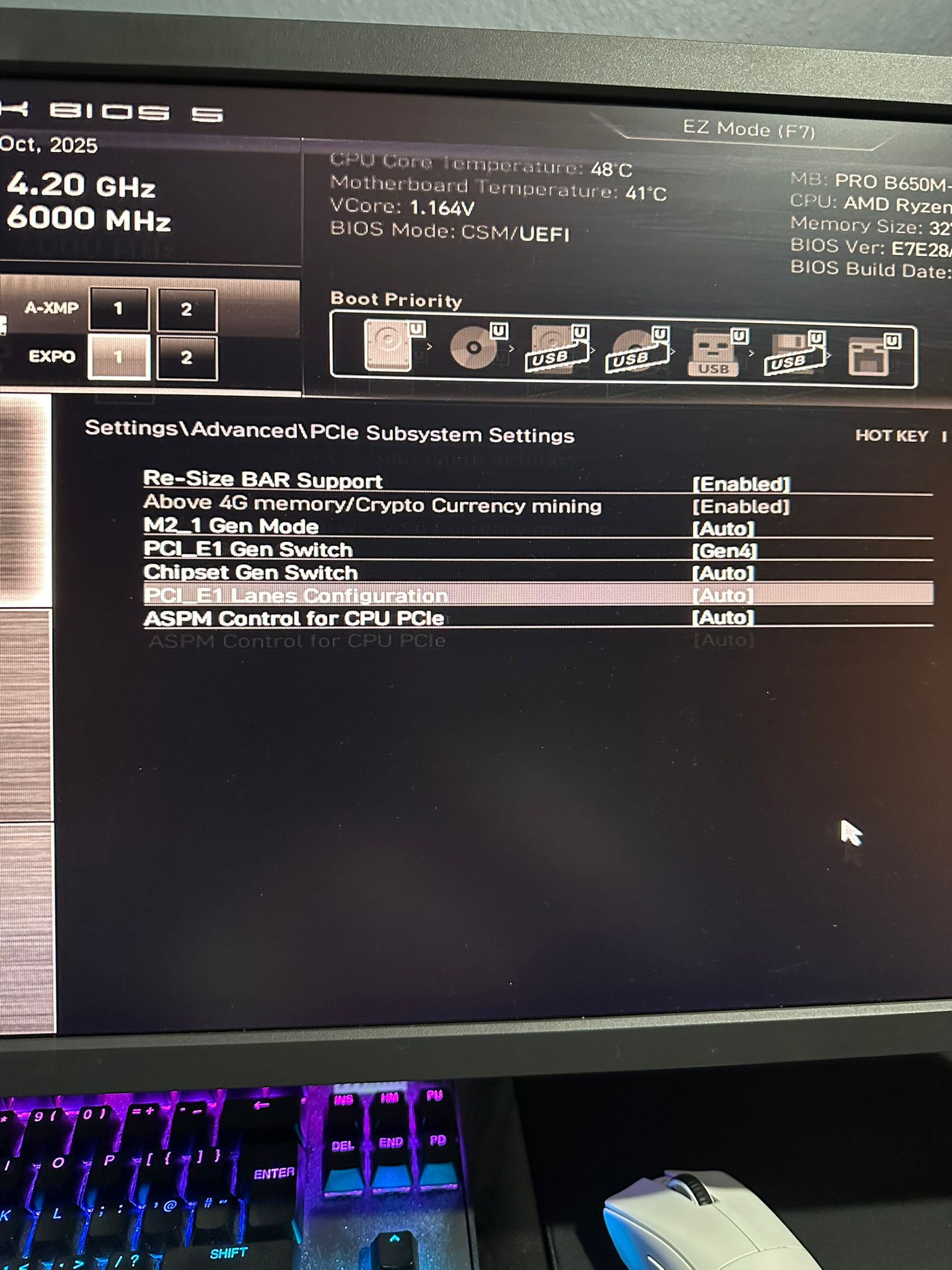

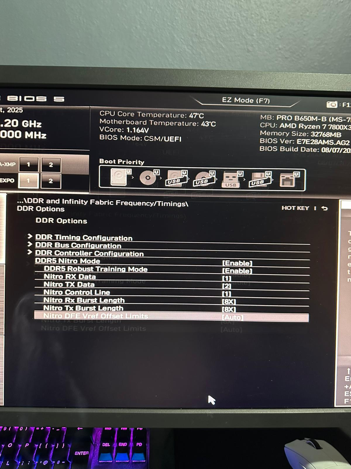

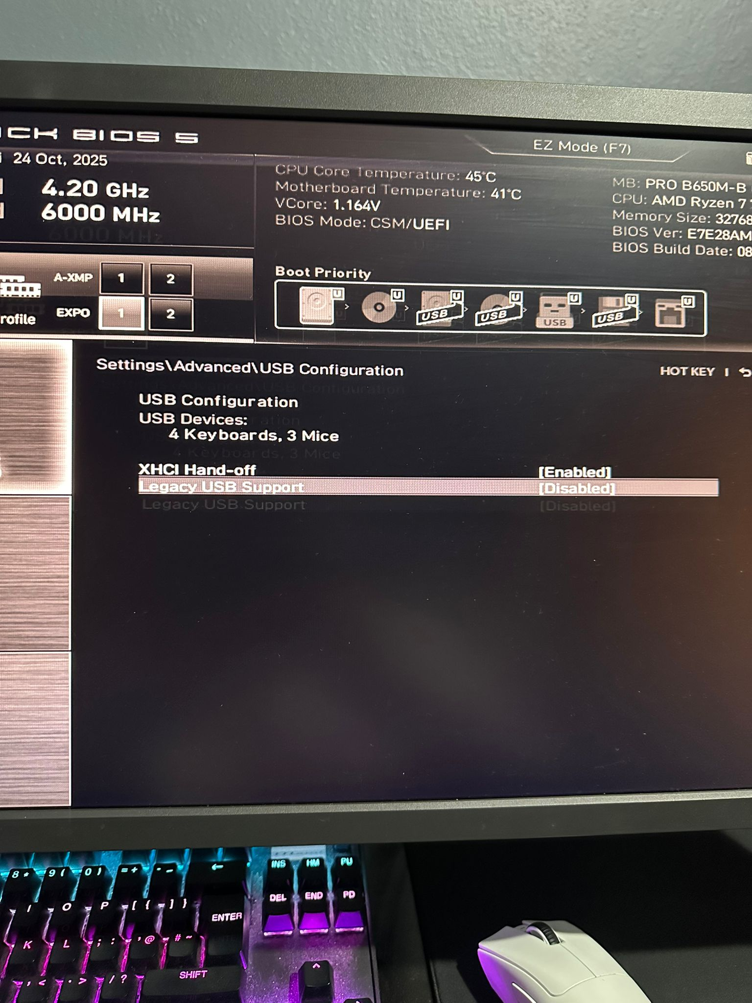

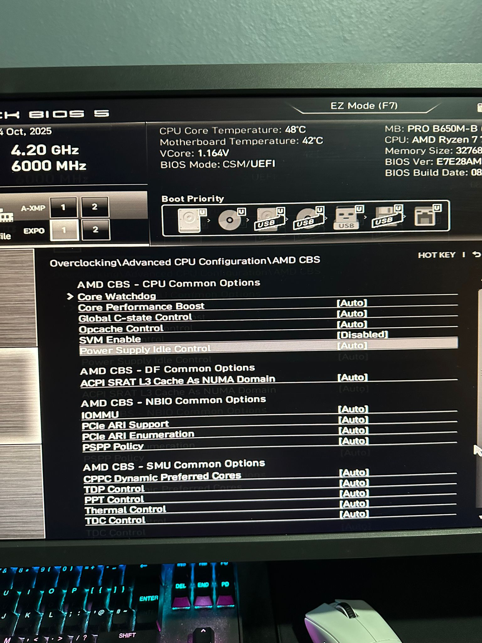

@Ayhan Dönmez BIOS güncelledim dediğin eski ayarları yaptım kasa arkasını açtığımda bu kadar saçma bir kabloma mevcut sıvı soğutmadan kaynaklı bunlar çok aşırı kablo mevcut bunlar problem olabilir mi?
@Eagles @Ayhan Dönmez @Engin BIOS sürümü 7E28vag(beta version) olarak güncelledim ve yaptığım ayarları tek tek cekip sizlere göstermek istedim herhangi bir hata var mı?
Kablolama çok özenilmemiş evet ama bahsettiğin durumun bununla alakası yok.

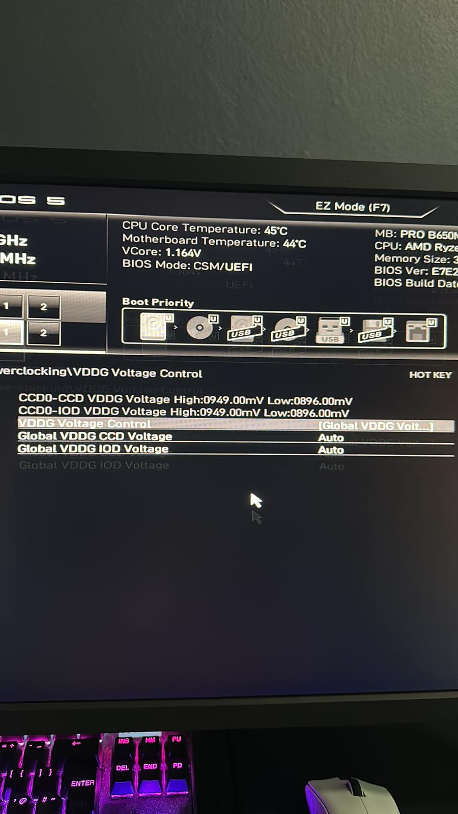

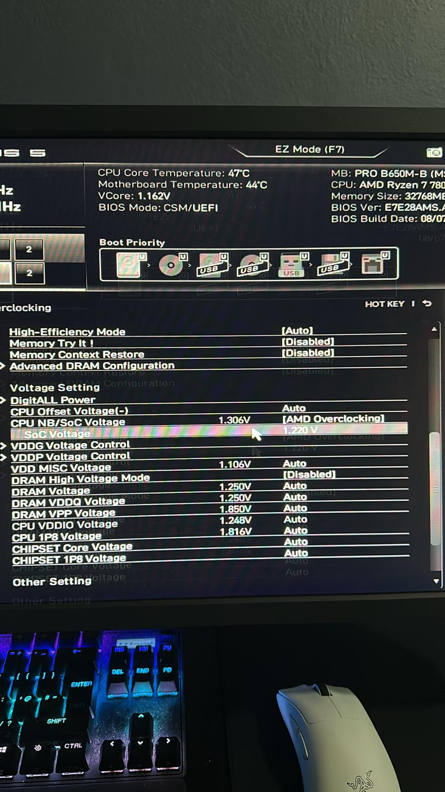

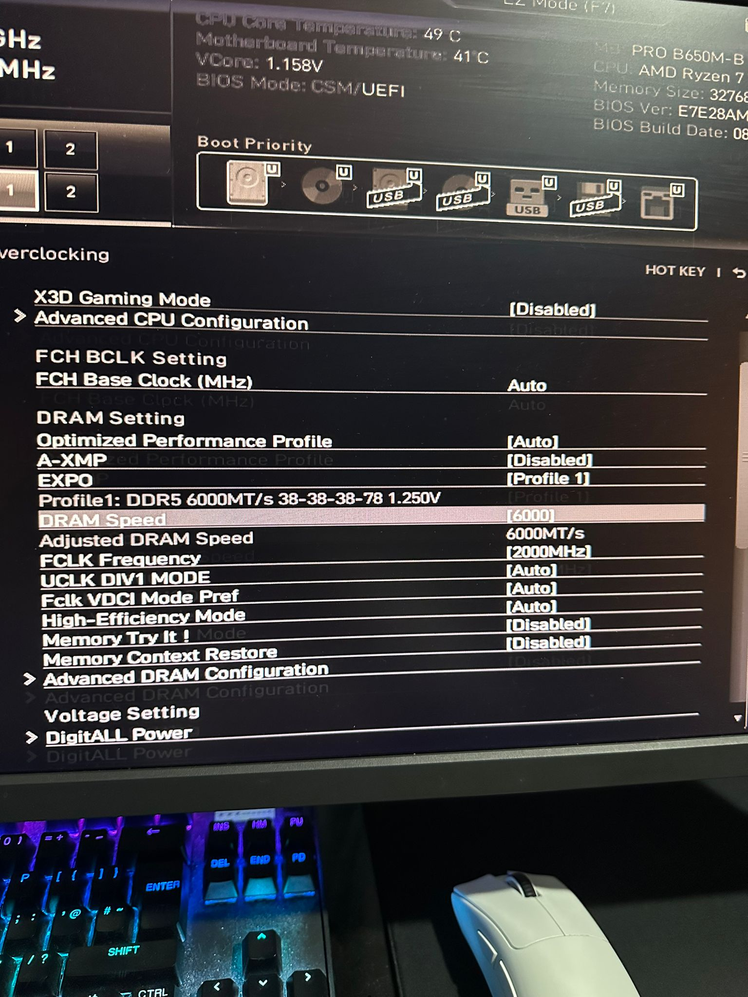

FCLK 2200 yapar mısın bir, çipin yapabiliyor mu görelim. Bir de SoC NB Voltaj ayarını AMD overclocking seçip 1.22 ver eş zamanlı olarak, onu SS at bakalım.
VDDG ayarı 1.05v ayarlı mı?
FCLK 2200 yapar mısın bir, çipin yapabiliyor mu görelim. Bir de SoC NB voltaj ayarını AMD overclocking seçip 1.22 ver eş zamanlı olarak, onu SS at bakalım.
Vddg ayarı 1.05v ayarlı mı?
Attıgım resimler dışında başka ayar yok, deniyorum dediklerini hemen döneceğim.
VDDG ayarını global diyip 1.05v ayarla, VDDP ayarını da aynı şekilde 1.1 yap, onları SS at bakacağım. SoC NB voltaj-amd overclocking seçip 1.22 yaz, FCLK frekansını da 2000'den 2200 yap. Sistem açılacak mı, 2200 yapabiliyor mu görelim. Değiştiklerini SS atarsan kontrol edeceğim.

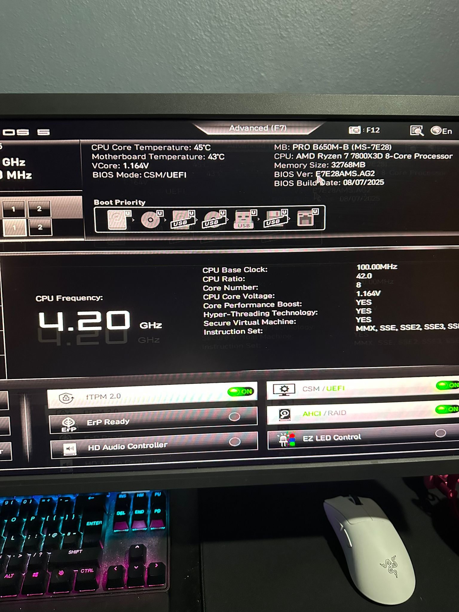

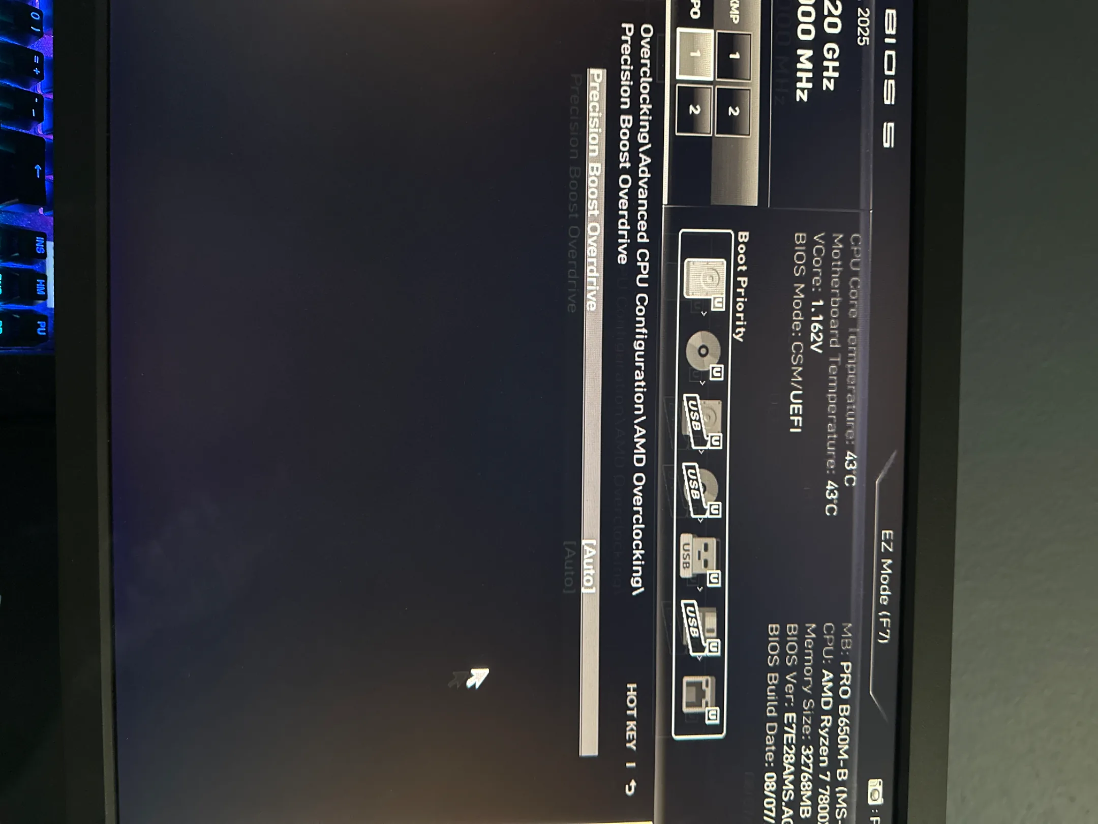

7800x3D için PBO kısmını SS atar mısın anakarttan bir de BIOS'ta @ggbye
Vddg ayarını global deyip 1.05v ayarla, vddp ayarını da aynı şekilde 1.1 yap, onları SS at bakacağım. SoC NB voltaj-AMD overclocking seçip 1.22 yaz, FCLK frekansını da 2000'den 2200 yap. Sistem açılacak mı, 2200 yapabiliyor mu görelim. Değiştiklerini SS atarsan kontrol edeceğim.
7800X3D için PBO kısmını SS atar mısın anakarttan bir de BIOS'ta @ggbye
SoC NB voltaj-AMD overclocking seçip 1.22 yaptım ama 1.220 oldu PC açıldı vddg global sectim 2 yer var hangisi 1.05 olacak 2 secenektemi 1.05 olarak ayarlanacak.
SoC-AMD Overclocking 1.22 yap, VDDG ve VDDP global seçip VDDG'yi 1.05v, VDDP'yi 1.1v yap, FCLK 2200 dene.
VDDG ikisini de 1.05v yap, VDDP 1.1 yap.
Precision Boost OverDrive Auto.
