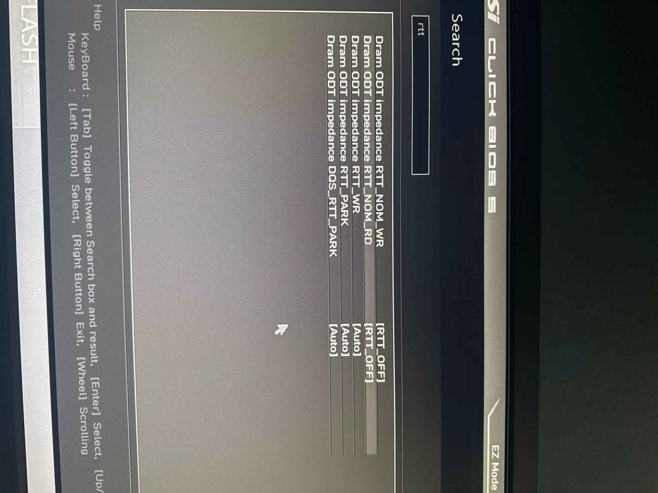

Bulup direk off yapıyorum demi
Evet o ikisini sadece off kalsın diğerlerine elleme. Windows güç planı dengelide kalsın. Bu ayarlarla tekrar bir dene değişiklik az da olsa olması lazım eğer yoksa psu ya da ekran kartından şüphe ederdim herhalde. Anakart da b650 giriş seviye, o açıdan net yorum yapamıyorum.
Evet o ikisini sadece off kalsın diğerlerine elleme. Windows güç planı dengelide kalsın. Bu ayarlarla tekrar bir dene değişiklik az da olsa olması lazım eğer yoksa PSU'ya da ekran kartından şüphe ederdim herhalde. Anakart da B650 giriş seviye, o açıdan net yorum yapamıyorum.

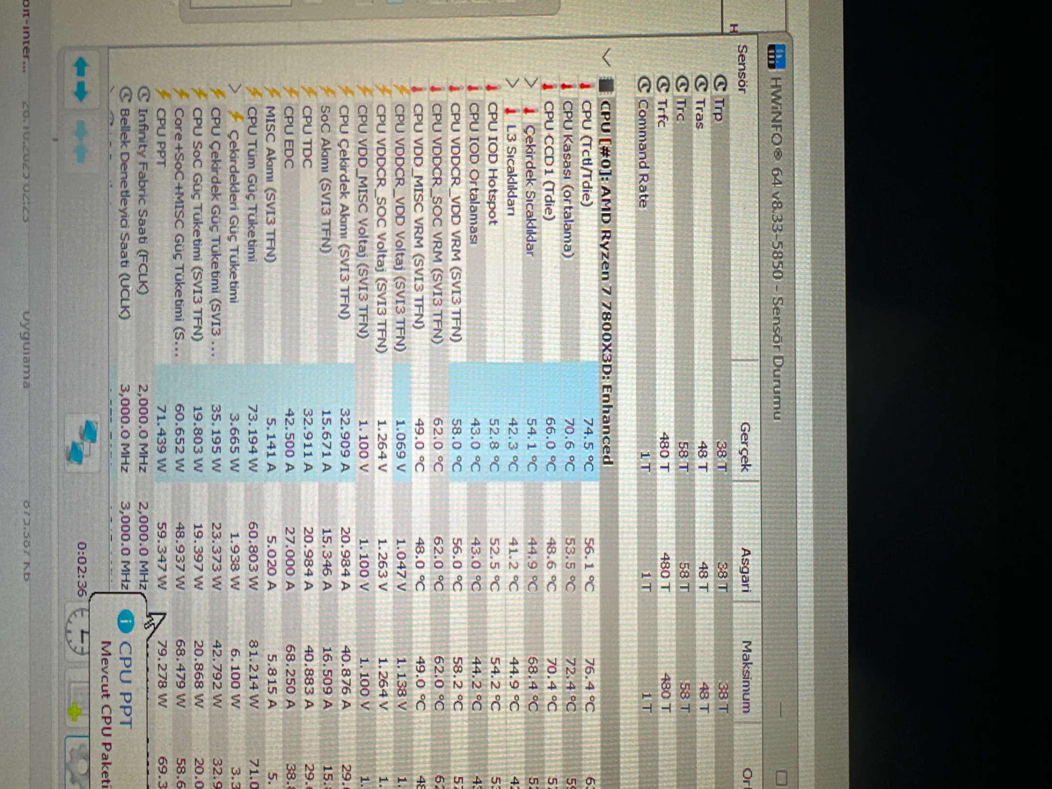

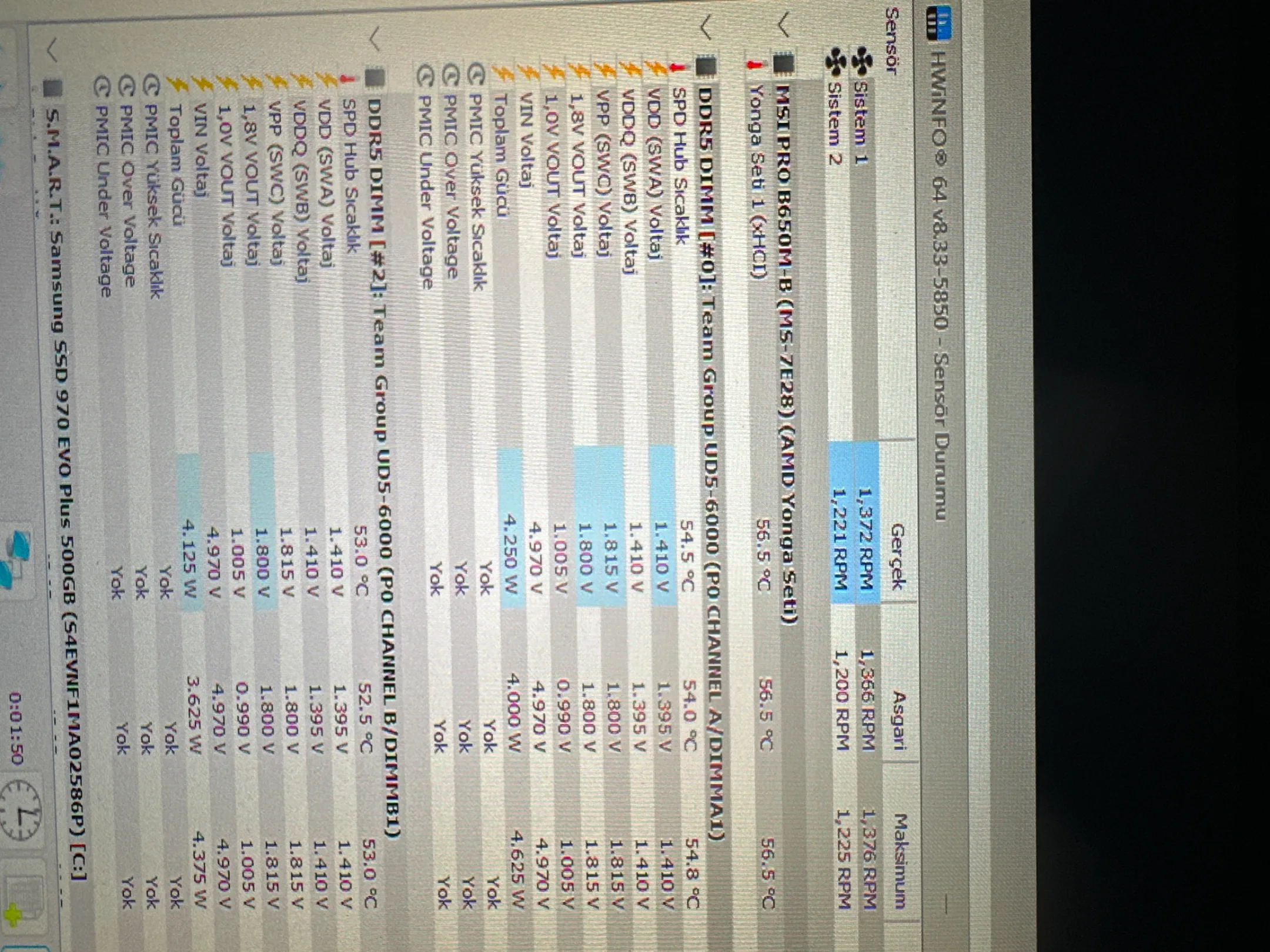

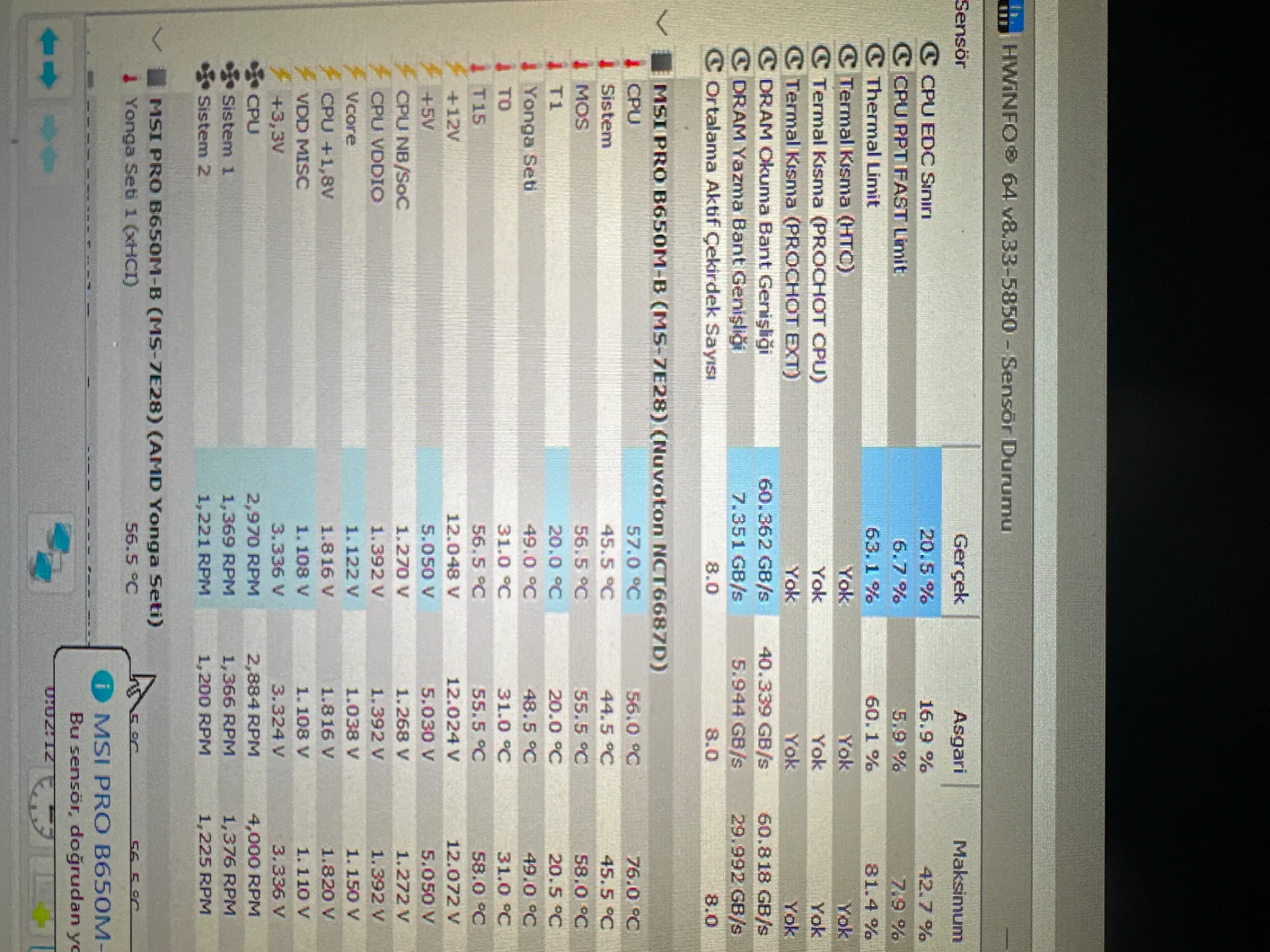

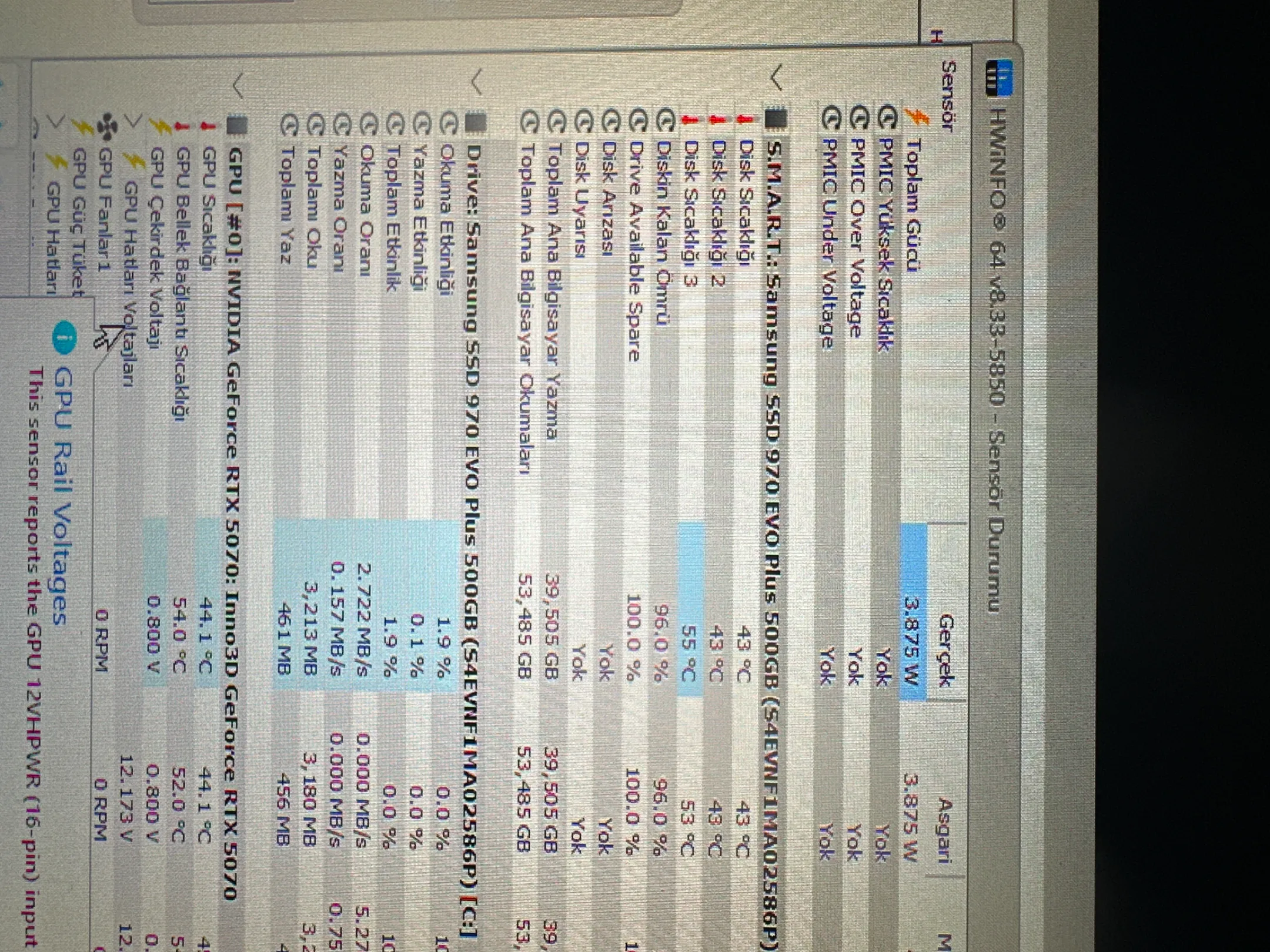

Sıcaklık metriklerini de aç MSI Afterburner üzerinden. Konuda sıcaklık değerlerini paylaştığını göremedim. Sıcaklık yükselince aniden frekans düşürüp throttle giriyorsa ondanda drop girebiliyor.
    267,3 KB · Görüntüleme: 62

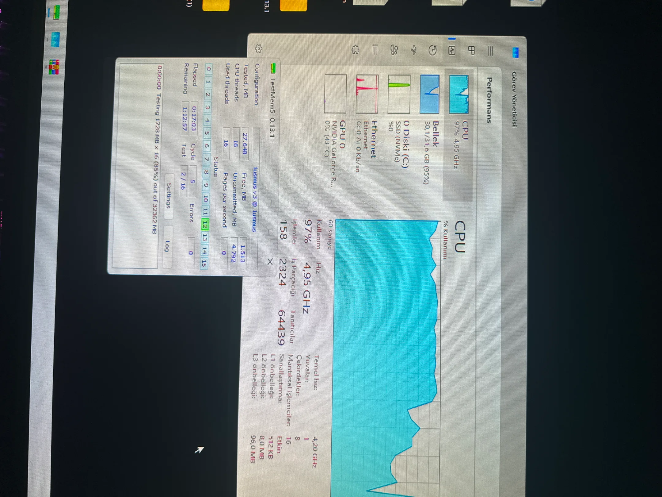

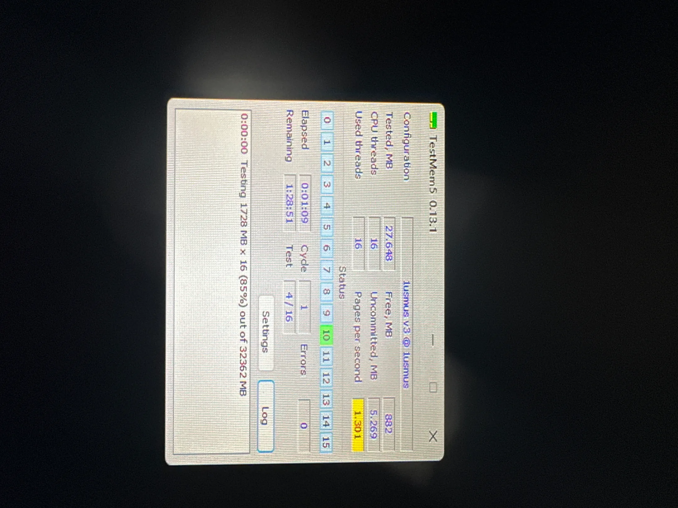

Evet bu ayarlardan sonra durum hala aynı mı? Testmem ıle test eder mısın atayım programı 1 kere acıp PC restart cek hata duzelıyor settıngs kısmından 1usmus profıl sececeksın
Değerlerim normal mi?

Evet bu ayarlardan sonra durum hala aynı mı? TestMem ıle test eder mısın atayım programı 1 kere acıp PC restart cek hata duzelıyor settıngs kısmından 1usmus profıl sececeksın.
@Ayhan Dönmez Reset attım, açtım dediğini sectim başladı. Bu test nasıl son buluyor, ne kadar sürüyor ve sonucları nasıl paylaşacağım?
Yanda hwinfo sensör aç test esnasında ve bitmeye yakın ss at cpu ve ram derecelerını test acıkken
