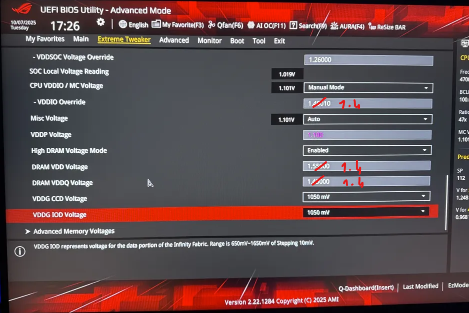

Bu SoC voltaj 1.26 veremiyor musun bu arada, programda 1.3 görünüyor. @ggbye

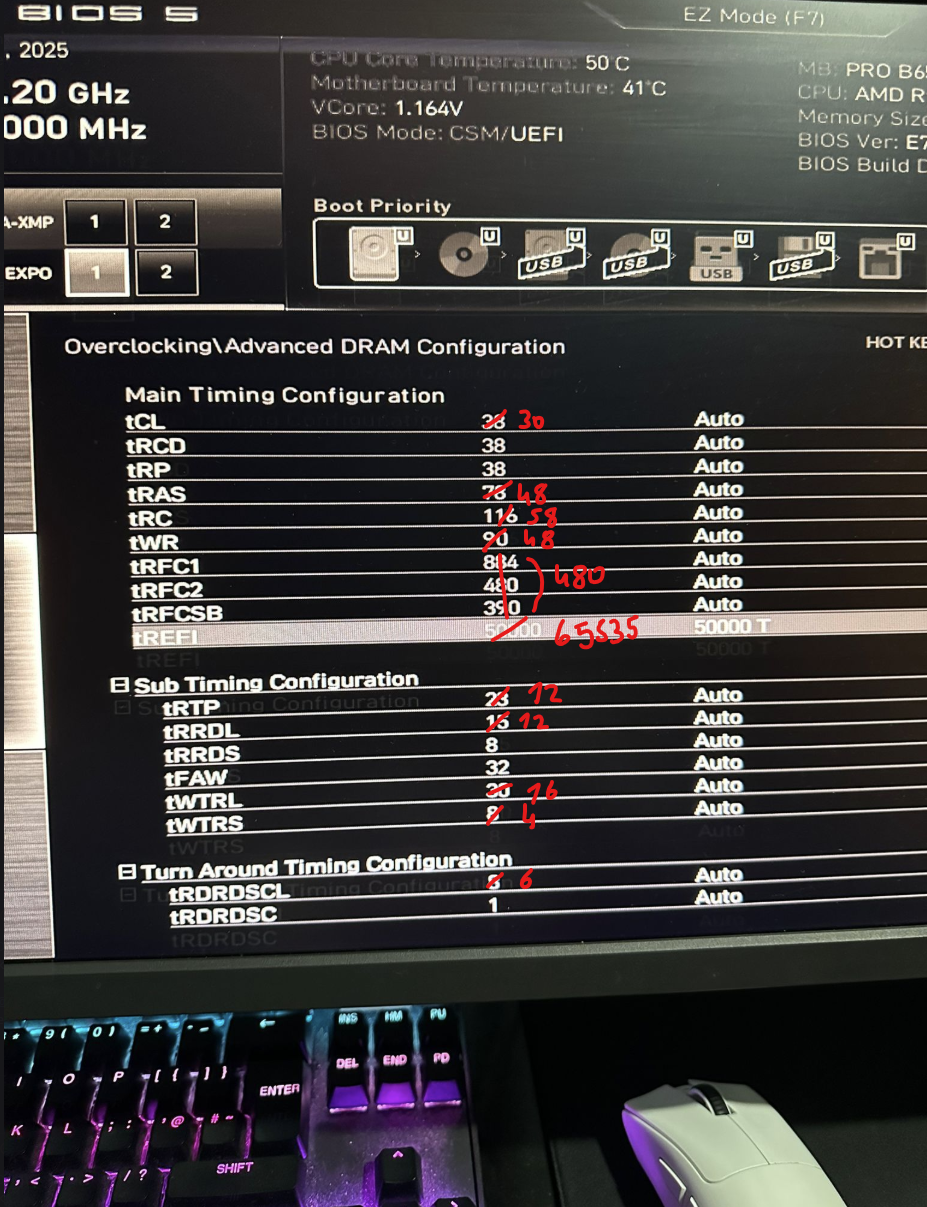

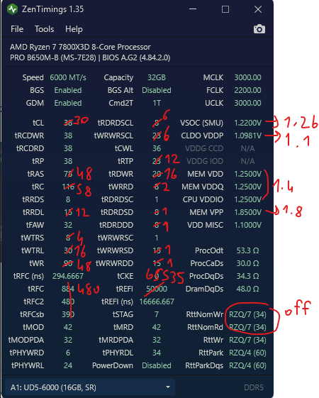

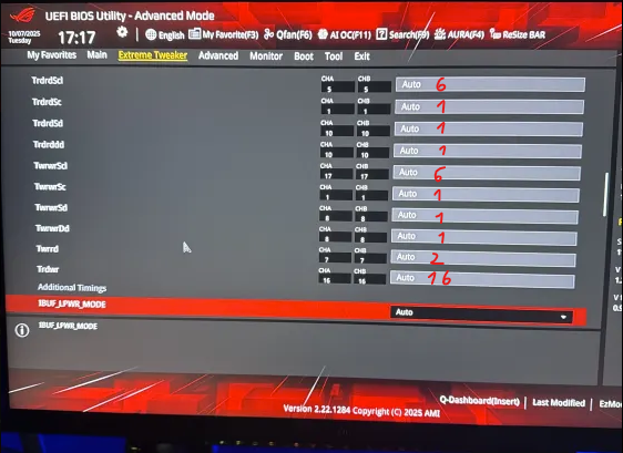

@ggbye Timing-Nitro ve voltajlar böyle dener misin, 1.26 SoC ( Override kısmından değil AMD Overclocking diyip ver), 1.1 VDDP, 1.4 VDD 1.4 VDDQ 1.4 VDDIO
Eki Görüntüle 196228
@ggbye Böyle bir bak, tekrar bunun üzerine konuşuruz. Amazon'dan direkt iade edebiliyorsun şu anda, daha eline ulaşmadı bile. 6000 CL38 A-Die çıkma mümkünatı yok normalde, bu modele özel öyleymiş, o da senin şansına. Belki kit faulty olabilir, iptal etmeden önce bunları dene, sorun düzelmezse mecbur iade edeceksin zaten. RAM kaynaklıysa böyle bir bak sorunun.
Voltaj-timing-Nitro attım bunları deneyip bir bak 6000 CL30 için.

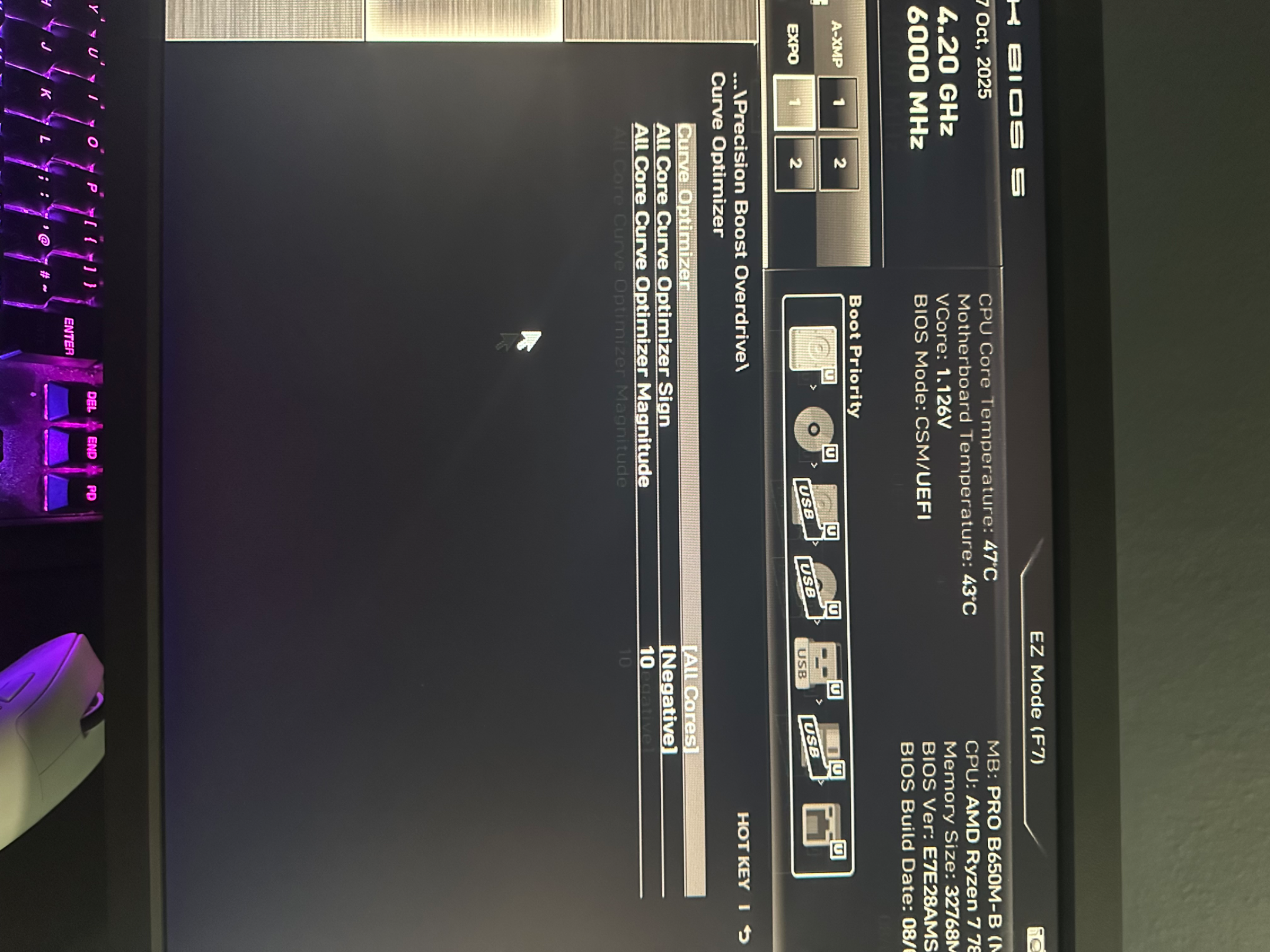

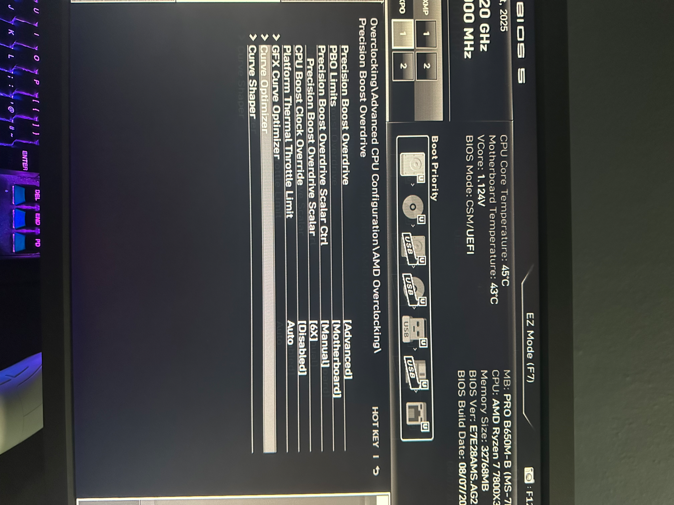

@ggbye Ayarlar bunlar. PBO için de o ayarlarda sadece -15 yerine -10 yap.

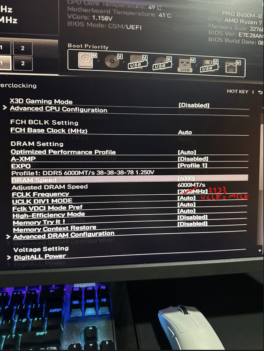

FCLK 2000 kalsın şu an için, SoC/NB voltaj-AMD Overclocking diyip 1.3 yerine 1.26 vermen gerekiyor bir de. @ggbye
Valo oyuncusu değilim, eğer sen anlıyorsan daha iyi yardımcı olabilirsin, bu kartta VRM heatsink vesaire mevcut değil ama PBO enabled iken problem yapmaması lazım yine de, 7800x3D'den bahsediyoruz sonuçta, 9950x değil. @prime
Valla arkadaşın sorunu RAMlerden çok ısınma gibi geldi bana. PBO enabled yaptıktan sonra daha çok drop girmeye gerçekten başladıysa (arkadaşın yorumlarına bakarak placebo olma ihtimalini de göz önünde bulunduruyorum) sıcaklıkları genel olarak bi kontrol etsin bence.
    22,8 KB · Görüntüleme: 104
Evet böyle olması yeterli. Oyunlarda bir bak istersen buna ek olarak -10 ver demiştim -15 yerine, bu haliyle bir test et tekrar.

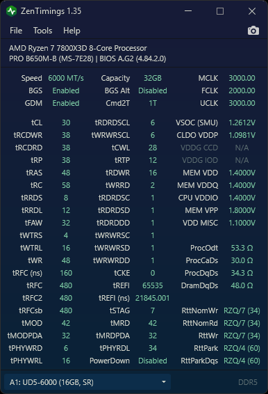

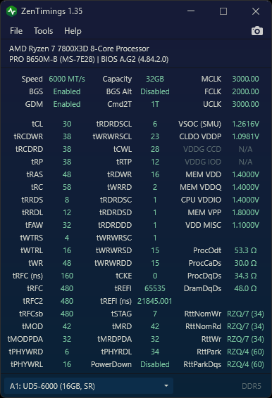

Böyle mi oluyor? Doğru yaptığımı düşünüyorum.
Doğru mu son hali böyle?

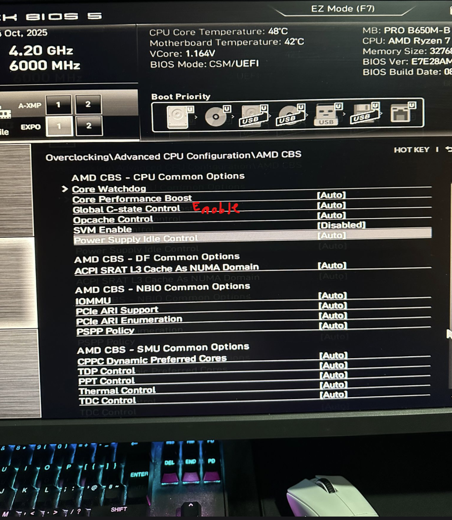

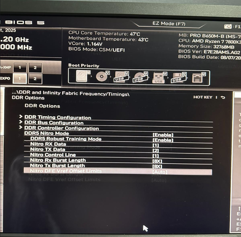

  • Rttnomwr
  • Rttnmomrd
Bu ikisin nasıl off yapacağım?

Doğru görünüyor, ilk etapta neden olmadı da sonrasında oldu değişmeyen zamanlamalar o kısmı tam anlamadım. O ikisini search kısmından arayıp bulabilirsin birkaç yerde var, rtt nom rd rtt nom wr ayarları, şimdilik ellemene gerek yok ama off kalsa daha iyi.

Doğru görünüyor, ilk etapta neden olmadı da sonrasında oldu değişmeyen zamanlamalar o kısmı tam anlamadım. O ikisini Search kısmından arayıp bulabilirsin birkaç yerde var, rtt nom rd rtt nom wr ayarları, şimdilik ellemene gerek yok ama off kalsa daha iyi.
Bulup direk off yapıyorum değil mi?
G-SYNC yok monitörde MSI Afterburner kulanmıyorum reflex NVIDIA kapalı güç yüksekte.
SIM bu RAM ayarlarını yaptık neyi ifade ediyor CL30 mu artık RAM?
