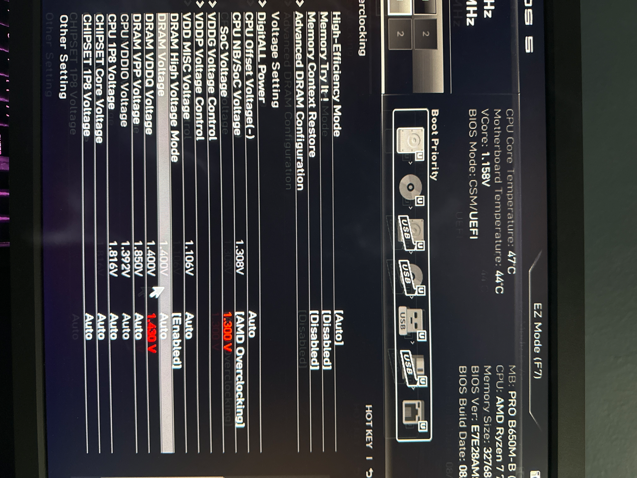

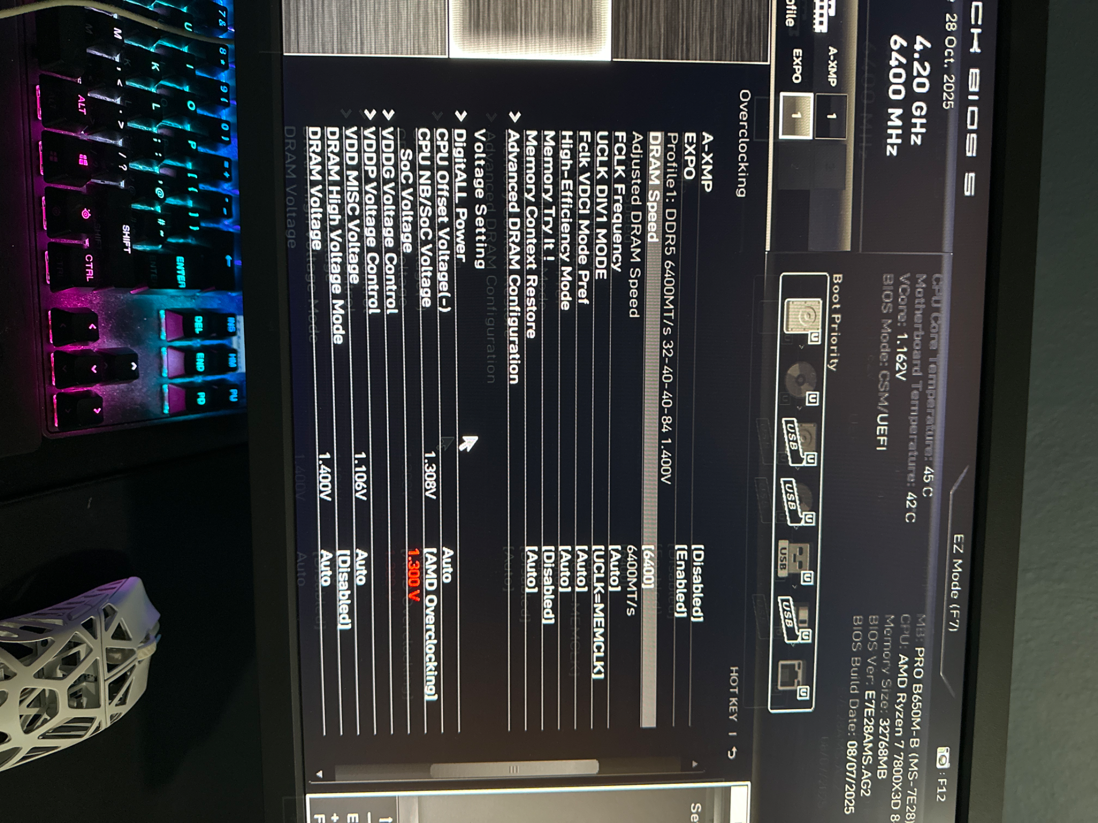

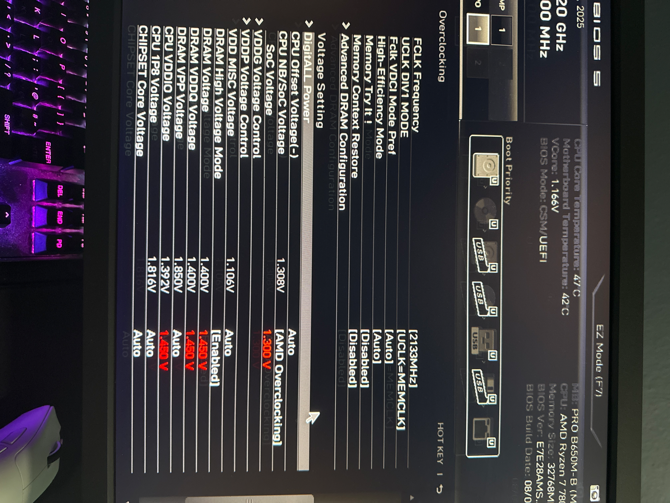

Uclk dıv1 mode uclk = mclk olarak değiş.
Böyle yaptım Power down kapatım mem restore kapattım.
uclk dıv1 mode uclk=mclk olarak değiş.

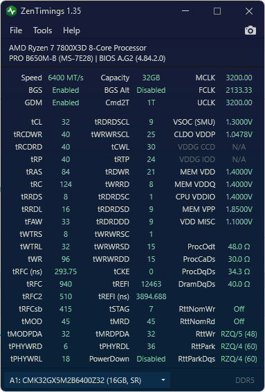

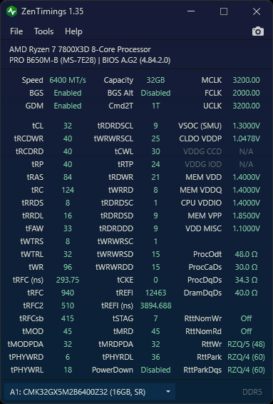

FCLK 2133 yaptım son ayarlarım görseldedir.

@Ayhan Dönmez oyunda mouse sağa sola oynatınca takılma oluyor

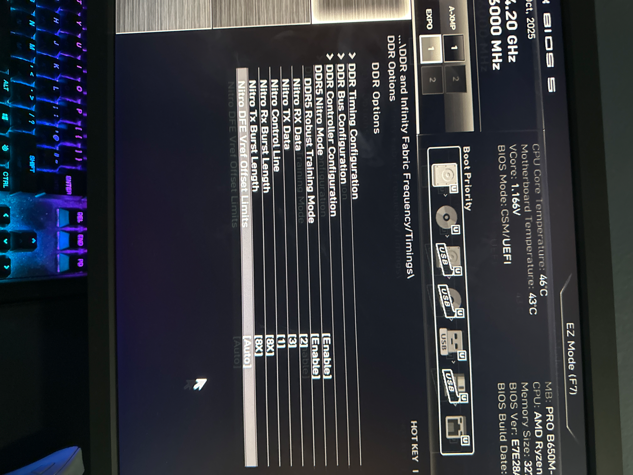

Stabil olmayabilir, Nitro ayarları yaptın mı. 2-3-1 kalsın rx-tx-control line vddp 1.15 dene
