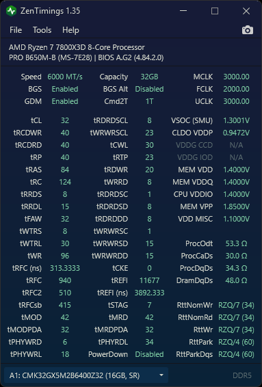

EXPO 2 profili yok bu RAM'da galiba voltaj verirken sorun oluyor high voltaj kapatıp 1.4 versem olur mu yine acılmadı bu ayarlarda.
SoC 1.3 de sorun olabilir mi şartmı o?
Şart değil, 6000-6200 için 1.25 dene

Böyle yaptım voltaj falan verince açılmıyor 6k-2K voltajlar Auto'da SoC 1.3 de Nitro ayarlar yapılı.
wr/rd kapattım BIOS'tan.
@ggbye Memory try it kısmından 6200 ya da 6400 seçip, uclk=mclk dene istersen 1.3 SoC, o zaman belki boot eder, senin anakartla alakalı bir sorun bu muhtemelen. RAM'lerde bir şey yoksa eğer
Geçen zamanlama falan yazabilmiştin, bu sefer de öyle yapabilmen lazım. Memory try it den dene yıldızlı profilleri 6200 açmayı başarırsan zamanlamaları denersin geçen günki
@ggbye Memory try it kısmından 6200 ya da 6400 seçip, uclk = mclk dene istersen 1.3 SoC, o zaman belki boot eder, senin anakartla alakalı bir sorun bu muhtemelen. RAM'lerde bir şey yoksa eğer.
Geçen zamanlama falan yazabilmiştin, bu sefer de öyle yapabilmen lazım. Memory try itden dene yıldızlı profilleri 6200 açmayı başarırsan zamanlamaları denersin geçen günkü.
6400 boot ediyor zaten SoC 1.3 mü kalsın. Voltaj girince açılmıyor.

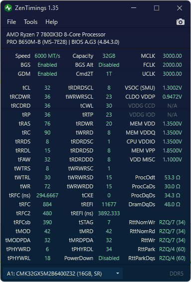

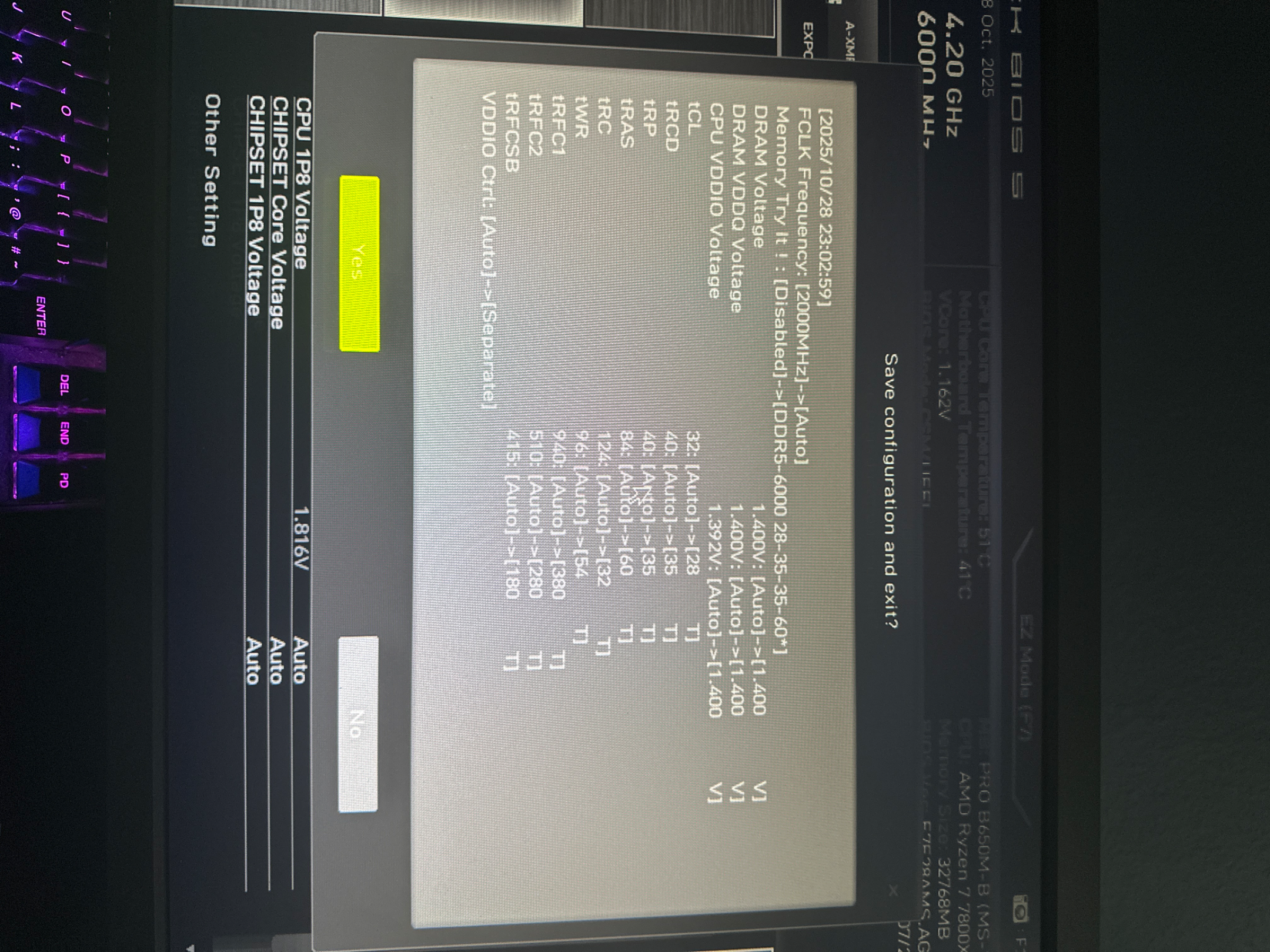

@Ayhan Dönmez EXPO profil seçmeden Memory tryden seçtim PC açıldı.
Memory try açık expo kapalı
    23,5 KB · Görüntüleme: 47
@ggbye açıldıysa geçen günkü zamanları geçir 6000 için, öyle tekrar dene oyunlarda.
Memory try kısmından yap bundan sonra.
EXPO açık olmaz ise sorun olur mu bence EXPO profil yazmaya korumalı.
CL30 için verdiğin ayarlar değil mi?
CL değerini 28 veya daha düşük yapabilir miyiz peki.
