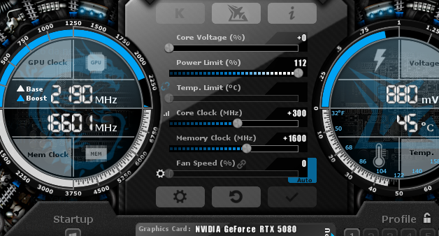

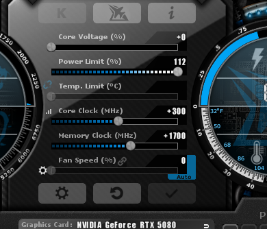

RTX 5080 ROG Astral sahibiyim ve voltaj vermeden +300 Core clock, +1700 Memory clock verebildim. Normalde +360-+2000 vermiştim ancak çok stabil olmadı. Daha ilerisine nasıl taşırız? HX1500i PSU'ya sahibim, kart maksimum 64 görüyor en ağır yükte, hatta oyunlarda 60'ı görmedim bile.

Afterburner'den voltaj frekans eğrisi ile static OC yapabilirsin, eğrisini atarsan yardımcı olabilirim, veyahut dediğin tarzda olabilir. Power Limit ve Voltaj bir tık vermen lazım, Afterburner'den ayarlar kısmından voltaj okumayı açarsan menüde aktif hale gelecek.
Static ya da Adaptive tercih edeceksin, şu an yaptığın static değili dinamik olarak değişiyor, GDDR7 Samsung'da +3000 bile verebilmen lazım ama +2000'de bırak, core budget'ten çalıyor bu da biraz, o yüzden power limit artırmadığın için +360 stabil kalamamıştır +2000 Memory ile.

Hocam silikon lotaryası. 1.700 sınır ise üstüne +10 vererek 15 dakikalık "oyun" testleri yapın FurMark pek VRAM yüklemşyor çünkü. Oyun yoğun Yazma/Okuma yapar VRAM'a illaki kesin nokta çıkacaktır. Artefark, bozulma olursa geri adım atın. Core için belirli bir sınır yok soğutma iyi olduğu ve voltaj çok artmadığı sürece çıkabilirsiniz. Ayrıca en stabil profili bulduktan sonra save etmeyi unutmayın.
Ben 940MX ile +1.150 Memory ve +135 Core'de stabil kalamıyordum VRM'ler çöküyordu +1.000'e düşürdüm hala stabil değildi +975 tam stabil noktayı buldum.

Voltaj kontrolünü vs. açtım hocam.

1700'ü çoğu kişi yaptığı için safe olarak değer verdim geçtim çünkü zamanım kısıtlı. Heaven Benchmark ile test ediyorum bir de.
