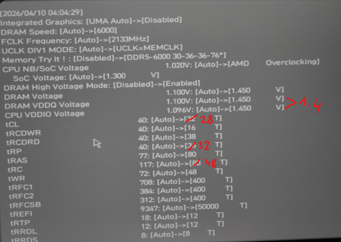

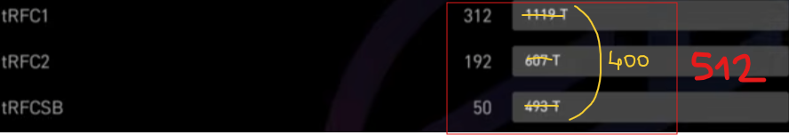

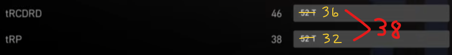

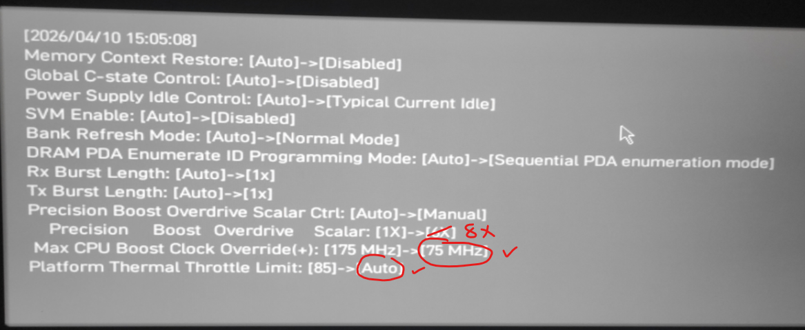

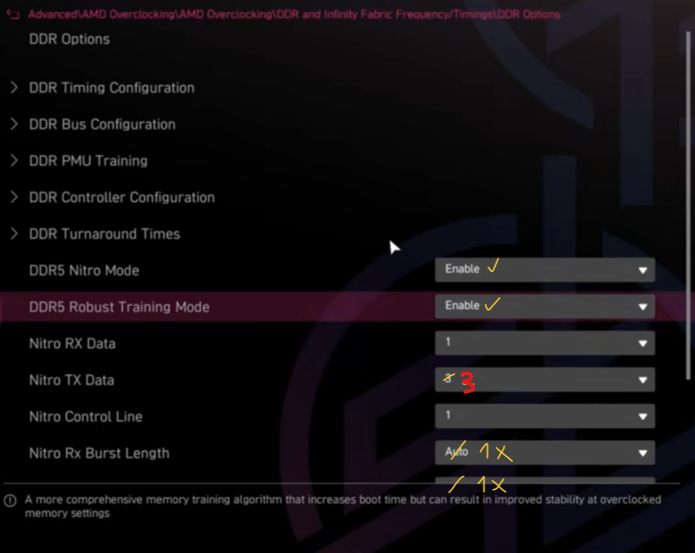

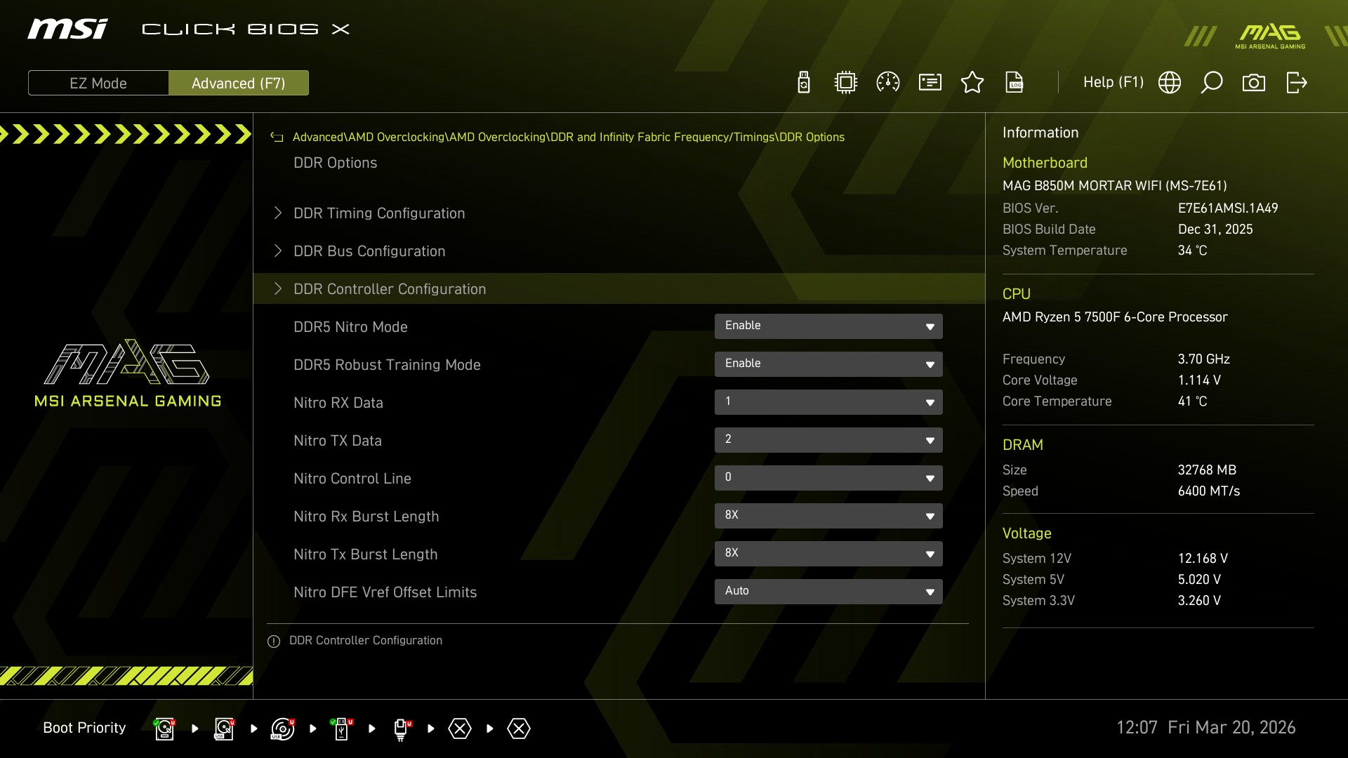

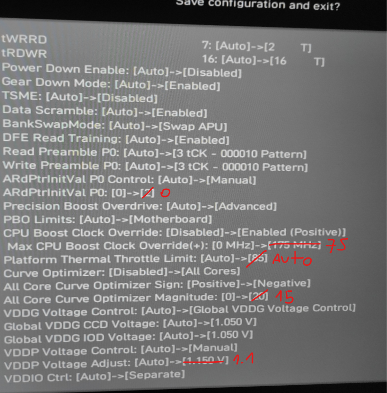

@JoelMorgan Boot etmezse modüller M-die olabilir. Eğer M-die ise şu değişiklikleri yapın:
Eki Görüntüle 239584
Eki Görüntüle 239586

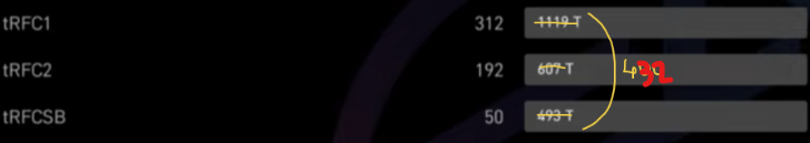

Testte hata alınırsa Nitro 1-3-1 denenecek:
Eki Görüntüle 239603
Eğer modüller A-die ise ve Boot ederse, bu üçlüyü 432 olarak değişin. Çünkü aktif soğutma yok.
Eki Görüntüle 239604
@elninolaz @MAH0A @STama MSI BIOS için 6400 1:1 yardımcı olursanız konuya sevinirim.
@perFUNCTORY Bu konuya destek olursan sevinirim. 6400 1:1 mod verdiğim ayarları uygulayıp teste alın. Özet ekranı Boot öncesi kontrol sağlayın, Boot sonrası Zen A2-B2 ve RTP testi ideal.
@JoelMorgan Modüller M-die olup olmadığı kesin değil. İlk etapta istersen şöyle yap, 6000 MT/s 1:1 mod açıkken tRFC1 değerini 390 gir. Boot ederse M-die olduğu anlaşılır. Bank Refresh Mode şeklinde Search'ten arat ve bunu Normal yap. Boot ederse Zen A2-B2 iletin.
tRFC1 390 Boot etmezse M-die olduğu anlaşılır, Boot ederse A-die olduğu kesinleşir. İlk dediğim gibi yapın, sonrasında A-die çıkarsa ona göre ayarları girin. @JoelMorgan Bank Refresh Normal aldıktan sonra tRFC1 390 yazacaksınız. Artık Mixed geliyor bu ayar. MSI'de Default halini bilmiyorum, etiketlediğim arkadaşlarda MSI var.

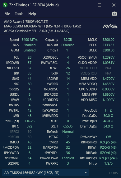

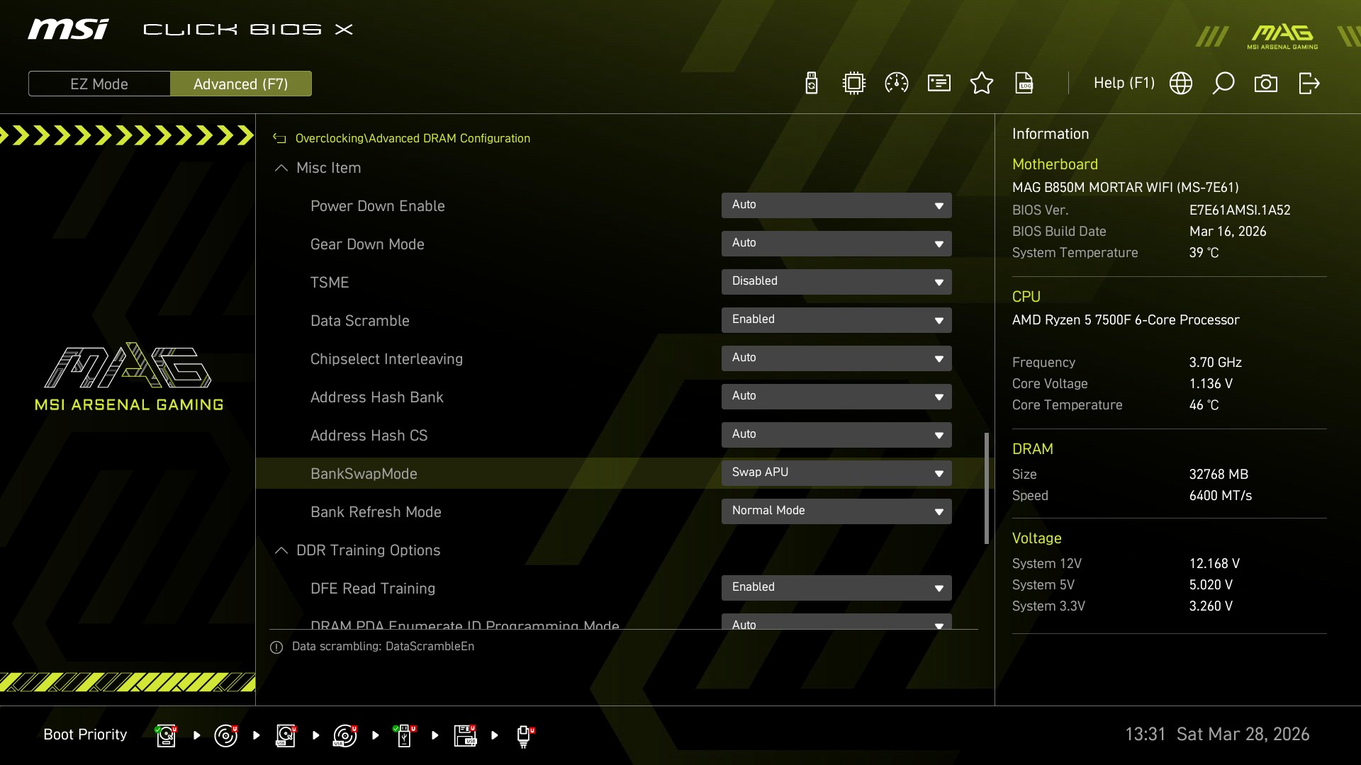

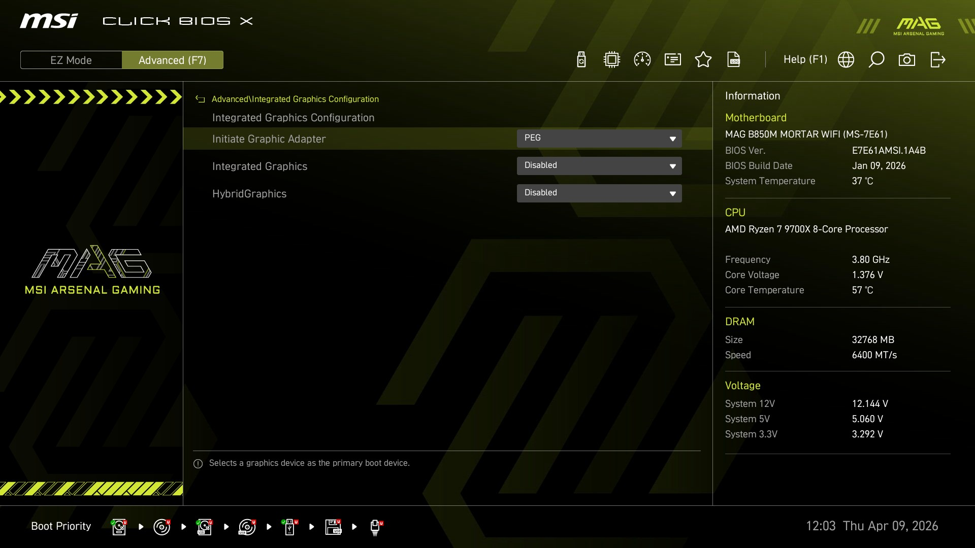

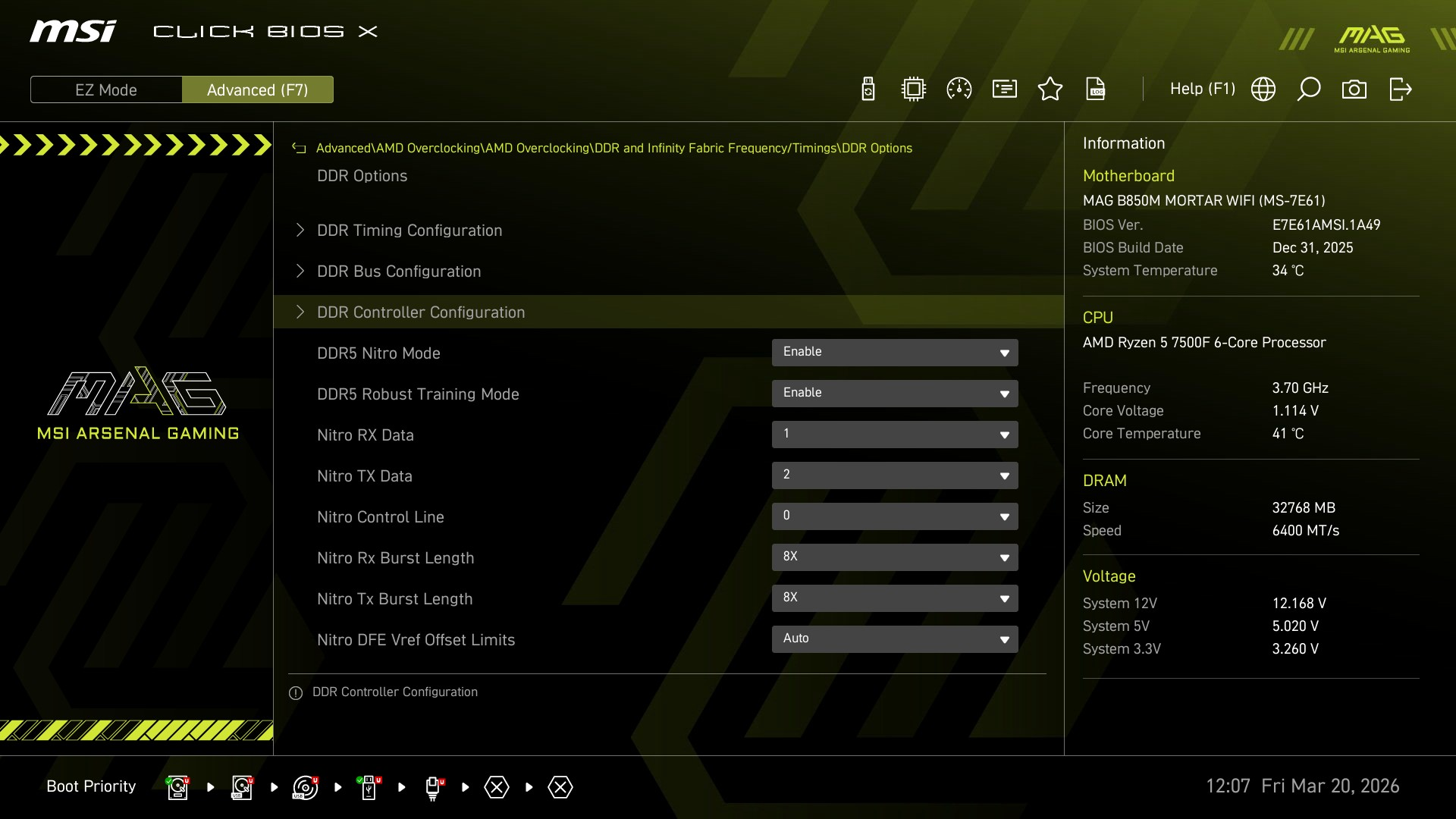

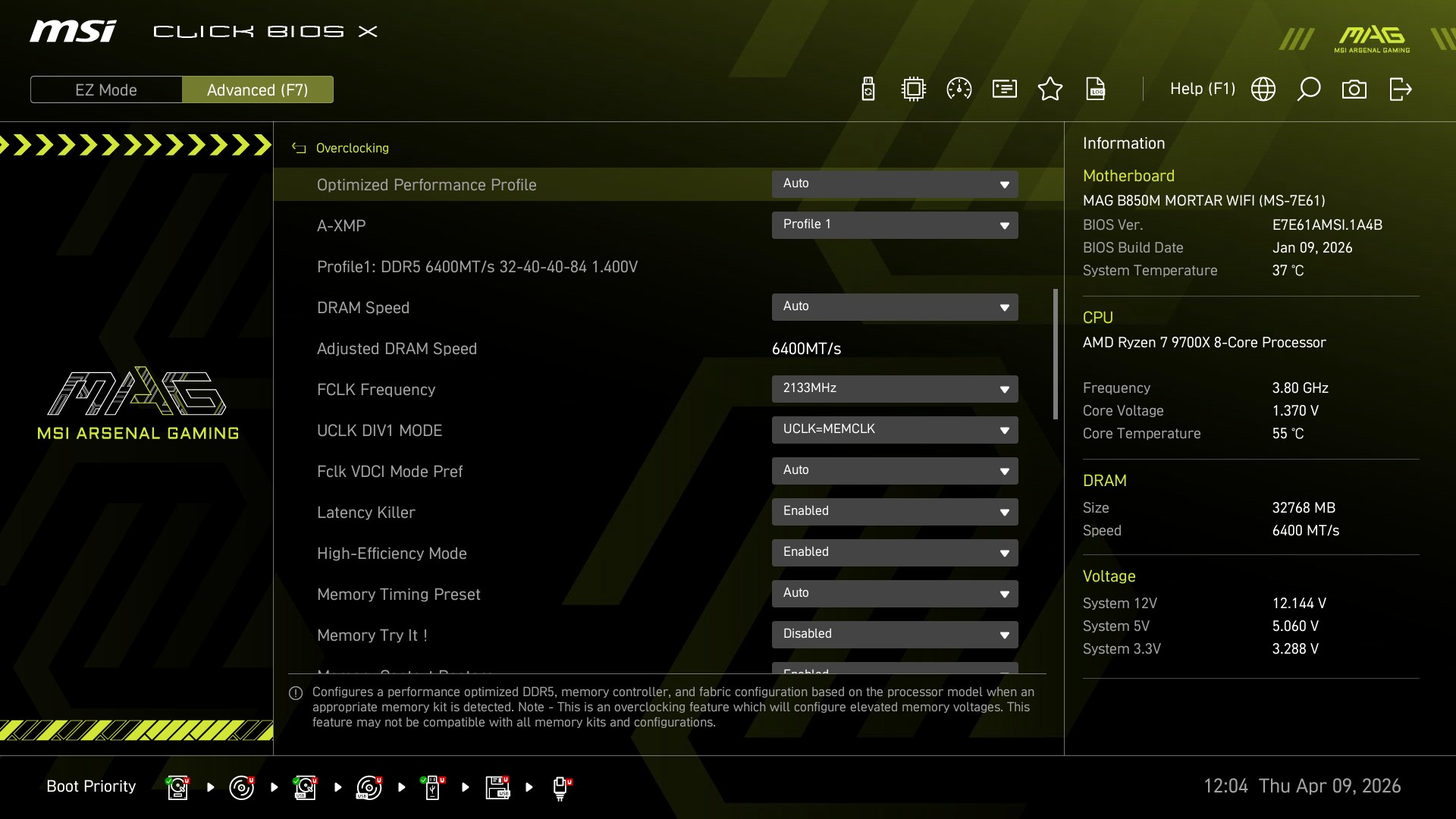

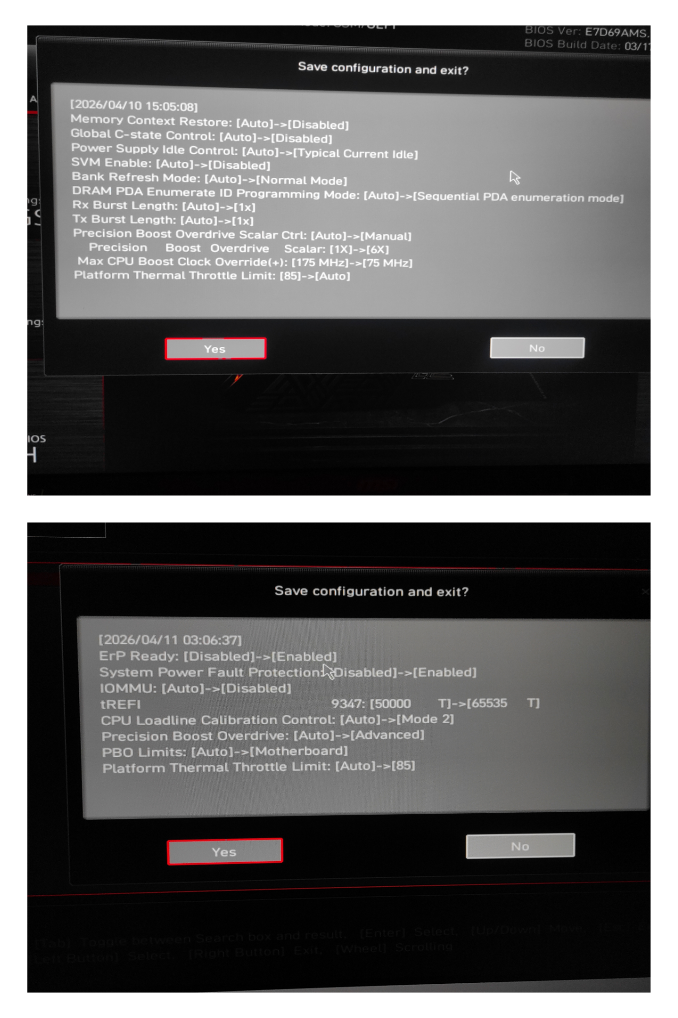

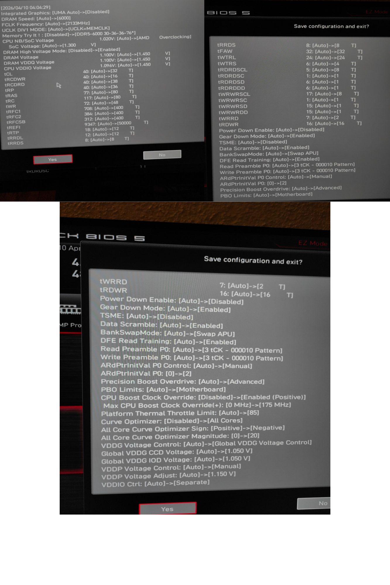

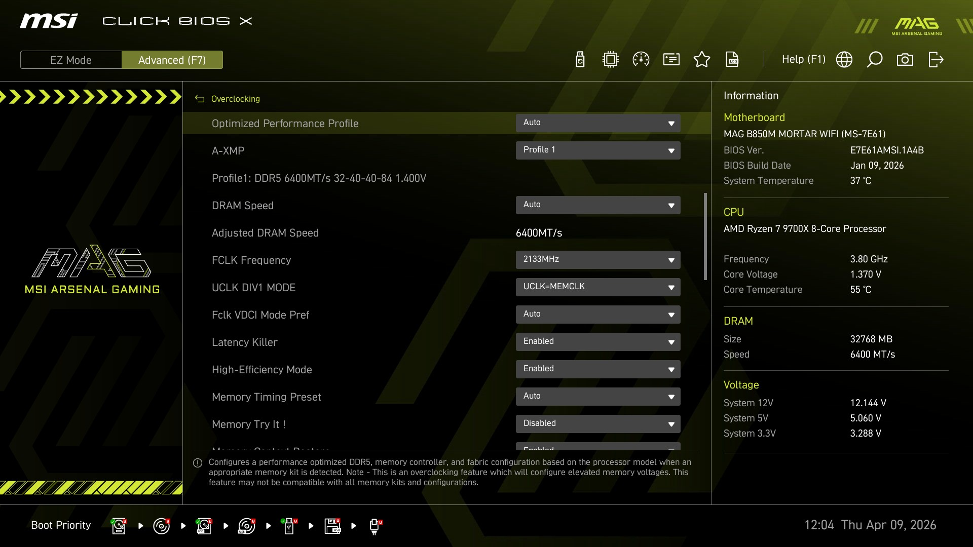

Verdiğiniz çoğu BIOS ayarını OC Menüsünde yaptım. Ancak DDR options, Nitro ve Robust ayarları ile SOC Uncore Mode ayarları Settings\Advanced\AMD Overclocking menüsü altında yer alıyor. Bios ayar kayıtları ekte görsel olarak bulabilirsiniz.
Bu menüdeki DDR Options (Nitro, Robust vb.) ve SoC Uncore Mode ayarlarını değiştirip F10 ile kaydetmeme rağmen ayarlar bir türlü kaydedilmiyor. BIOS’u yeniden başlattıktan sonra tekrar kontrol ettiğimde her şeyin eski haline (Auto) döndüğünü görüyorum. Bir önceki sayfaya gidip oradan F10 yapmayı da denedim ama yine kayıt olmadı.
Ayrıca ne yaparsam yapayım şu iki Ayarı Ctrl F yapıp aramama rağmen hiçbir yerde bulamadım:
  • VRM/Clock Spread Spectrum
  • DF C-States
Ayarların çoğunu (bu yukarıdakiler hariç) eksiksiz yaptım ve sistemi bu şekilde birkaç gün kullandım. İlk başta bir sıkıntı yoktu ama sonrasında şunlar başladı:
  • Bilgisayarı ilk açarken kasmalar ve takılmalar oluyor.
  • Ekran sürekli gidip geliyor; bazen monitör ekran kartını hiç görmüyor ve sinyal kesiliyor.
  • Sistem bazen kendi kendine yeniden başlıyor, nadiren de donmalar yaşıyorum.
2 tane MiniDump hatası aldım. Minidump dökümlerini analiz ettiğimde şu iki hatayı aldım:
  1. DPC_WATCHDOG_VIOLATION (133): Bir sürücüden yanıt beklenirken yaşanan zaman aşımı hatası.
  2. VIDEO_SCHEDULER_INTERNAL_ERROR (119) / dxgmms2.sys (7e): Grafik bellek yönetimiyle ilgili hata.
Minidump Dökümleri ekte bulabilirsiniz.
Nitro, Robust, SOC Uncore Mode ve DF C-States ayarlarını yapamadığım için mi bu hataları alıyorum? Özellikle bu ayarların kayıt olmaması sorununu nasıl aşabilirim?

Stabil değil, ondan bunları yapar. BT/WF kapatmadıysan bu kasma donma olayları ekstra yapıyor. MSI çöpünde bu tarz sorunlar halen daha devam. @STama konusundaki sorunlar aynen devam ediyor yani. @X99

Nitro ayarları yapmadıkça bu hataları almaya devam edeceksin, bir şekilde onu yapman lazım. Nitro kilit rol oynuyor AM5'te.
