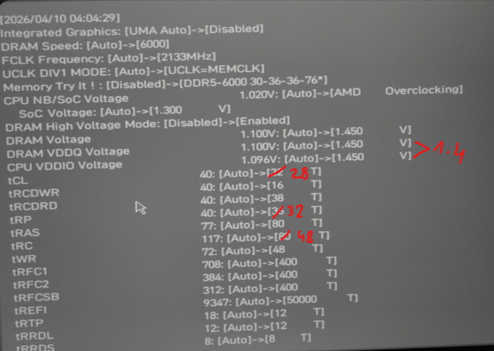

Tras 48, tRC 80 olacak. Bu şekilde düzeltin, boot edip A2-B2 iletin Zen'den.

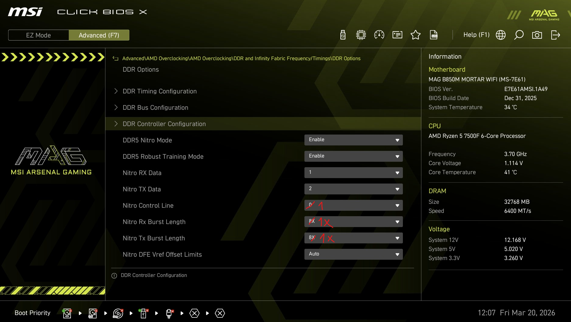

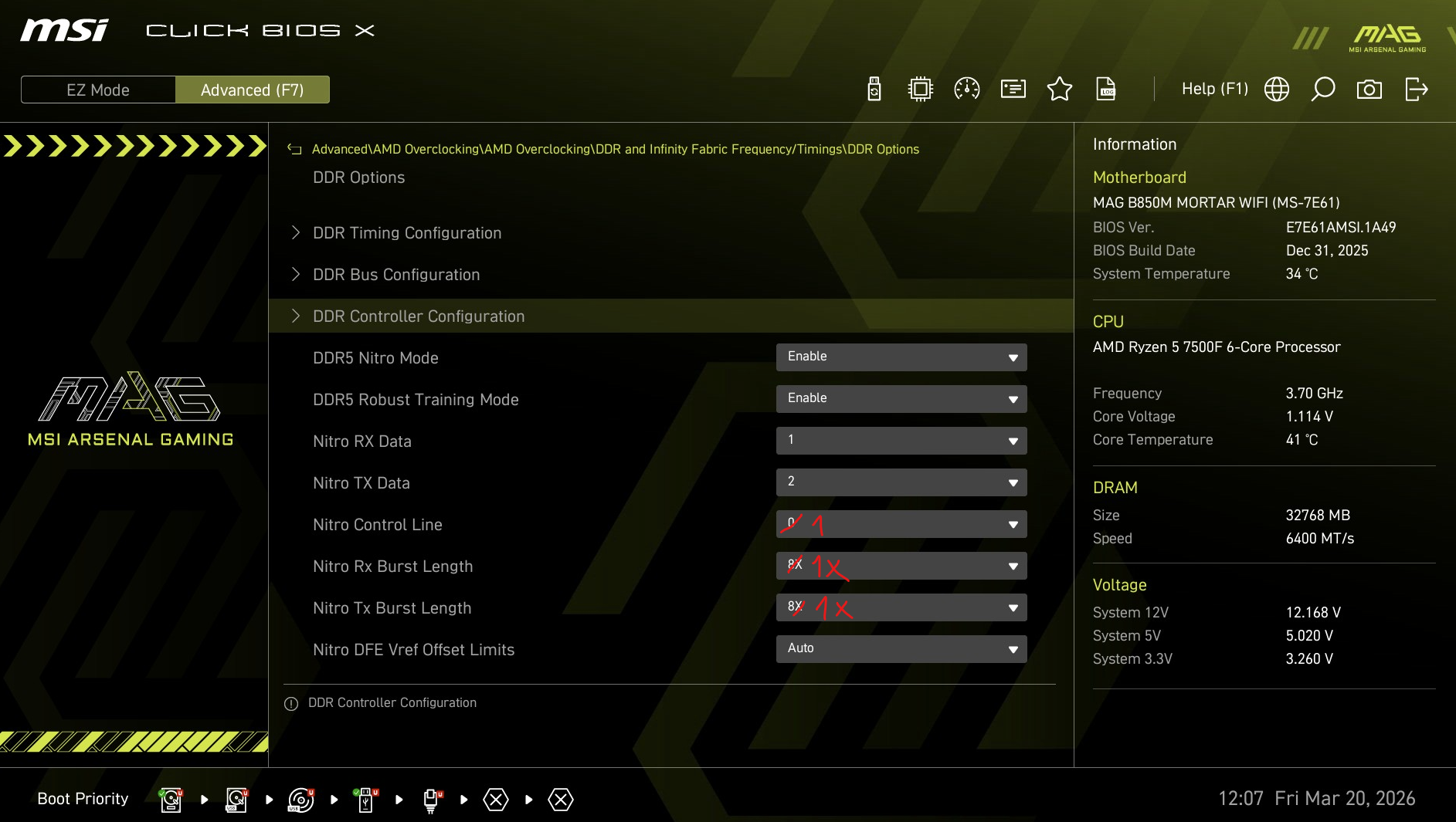

@JoelMorgan Bu kısım neden yapılamıyor sende? Lokasyon yukarıda belirtiyor. Ek olarak TX Bias 0, RX Bias 1 işaretle. Eğer mevcutsa, Bias mevcut değilse Auto kalacak. Kitli bu ayarlar eski çipsette.
Zen iletin A2-B2, yoksa sorunu çözmemiz mümkün değil bir de. Anakart değişmeniz lazım, tek çözüm o ayarlayamazsak.

@JoelMorgan 6000 1:1 mod böyle ayarlayın, bazı kısımlar hatalı olmuş. Integrated Graphics kapalı kalsın.

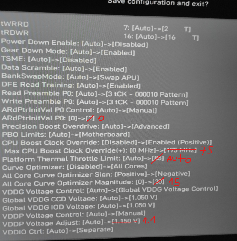

Eki Görüntüle 240844
Eki Görüntüle 240845
@JoelMorgan bu şekilde sorun var mı? ZenTimings A2-B2 iletmeniz gerekiyor, modüller a-die ise onu öğreneceğiz.
Şu an işe gidiyorum. Yarın tekrardan deneyeceğim. Nitro ayarlarını dediğim gibi Settings\Advanced\AMD overclocking menüsü altında yer alıyor ayarları değiştirdikten sonra F10'a bastığım zaman hiçbir ayarı algılamıyor. Nitro ayarlarını yapabilseydim en azından birkaç gün denerdim.

MSI algılasa dahi özet ekranında göstertmiyor, bir laf diyeceğim ama diyemiyorum bu firmaya. Yazılımı çöp. Zen A2-B2 iletin bu düzelttiğim kısımlarla. Bazı yerleri yanlış girmişsiniz, 6400 1:1 mod için vermiştim. 6000 1:1 mod açmışsınız, öyle görünüyor. 6000'e göre derledim, o şekilde değişin. Zen görselleri iletin, diğer türlü ayar çekmek çok zor. Zen harici adamakıllı program yok gösteren tüm değerleri tek tabloda.

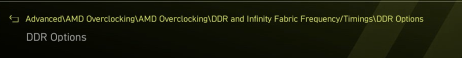

@JoelMorgan ek olarak lokasyon bu:
Eki Görüntüle 240849

Benim bios sürümün msi click bios 5 ve en güncel sürüm yüklü. Bu kısımlar Settings\Advanced\AMD Overclocking menüsü altında yer alıyor. F10 a bastığım zaman hiç bir şekilde kayıt olmuyor. Bios bu kısımda yaptığım değişiklikleri görmüyor.

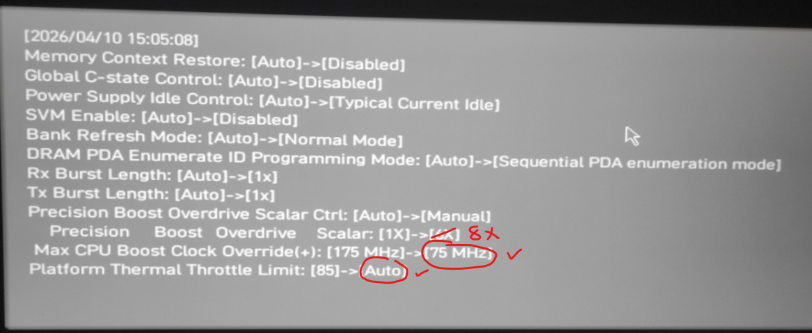

Bazı kısımları dediğim şekilde düzenleyip ZenTimings iletin, kontrol edeceğiz A2-B2.
Stabilite testi yapmadan da hiçbir profili kullanmayın, bahsi geçen hatalar BSOD ve instabilite kaynaklı. Donma kasma problemleri de MSI kartlarda mevcut, BT/WF dahi kapatılacak. Kaçarı yok maalesef. @STama'da aynı sorun mevcut.
