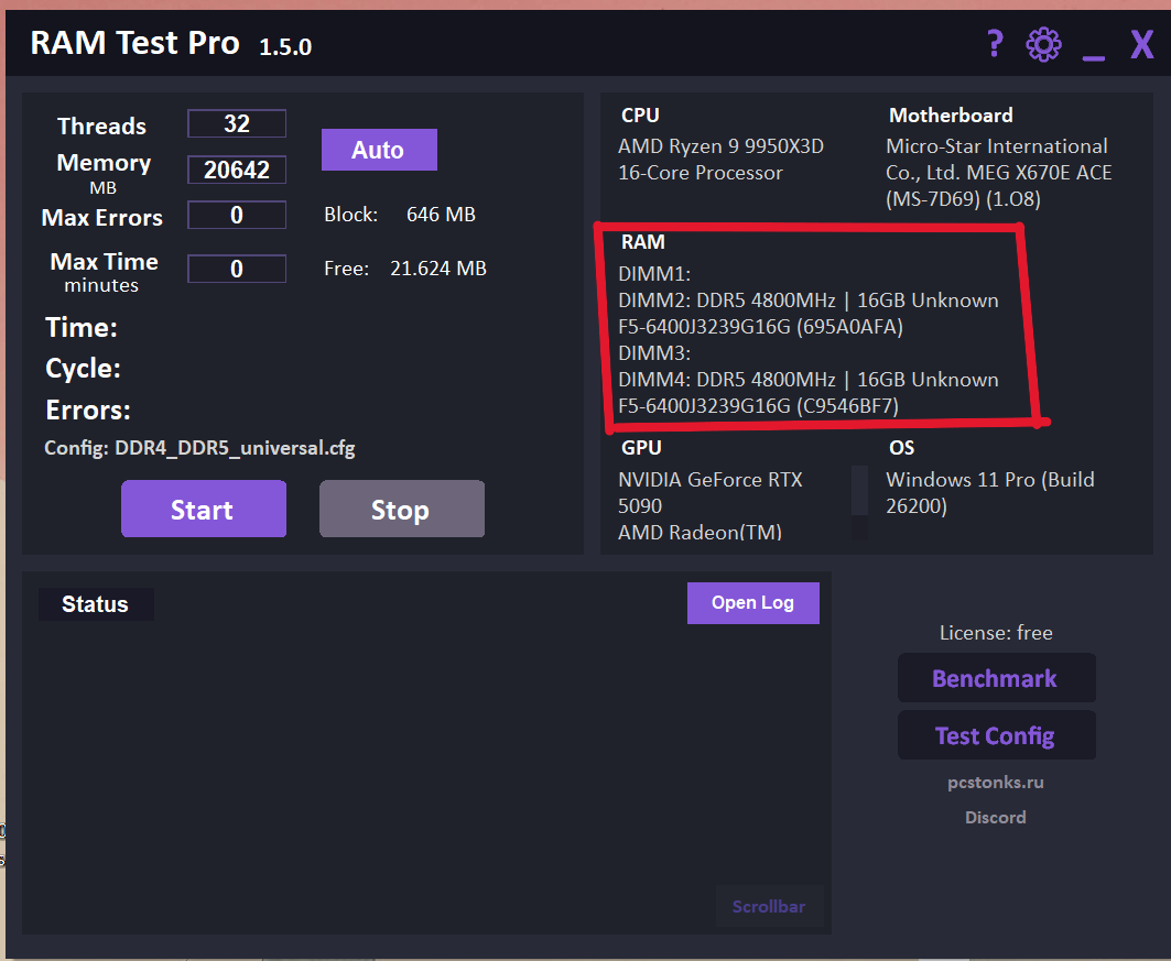

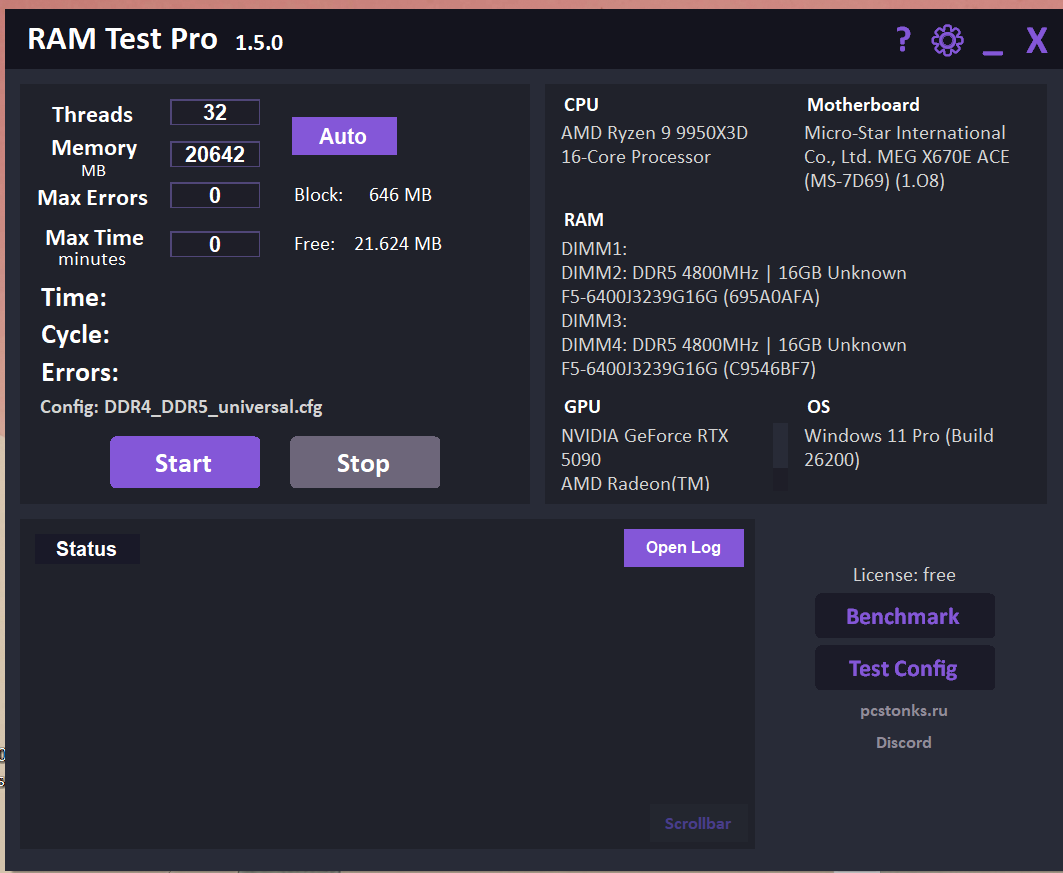

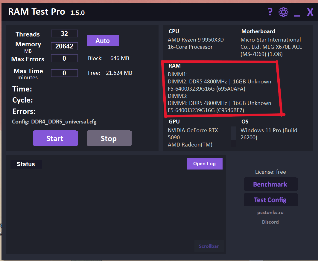

Öncelikle bu iki programı indirip kur. PC'yi yeniden başlat ki boş olsun. Sonra RTP'yi aç. Önce Auto'ya sonra da Start'a bas ve testi başlat. İki tam tur çıkart. 150 dakika yetmezse birkaç dakika daha ekleyebilisin. Ben genelde 151-152 yapıyorum ve iki tam tur çıkmış oluyor. Hata vermezse y-cruncher.exe dosyasına sağ tık yap ve masaüstü kısayolunu oluştur. Kısayola sağ tık yapıp özellikleri aç ve hedef bölümüne pause:1 stress -TL:7200 VT3 komutunu bir karakter boşluk bırakarak uygula. Aşağıya görselleri örnek olması için bıraktım. Kısayolu çalıştırırken sağ tık yapıp Yönetici olarak çalıştır diyeceksin. İki saatlik VT3 testini hatasız geçerse sistem stabil demektir.
@Ayhan Dönmez @TechMad
Dediğiniz gibi tüm test programlarını indirdim. Ram Test Pro (RTP) programını açtım. Ancak RTP ve Görev Yöneticisini kontrol ettiğim zaman RAM’ler 4800 MHz olarak görünüyor. BIOS ana sayfada 6400 MHz seçili olmasına rağmen sistemin bu hızda açılması, testleri yapmamın bir anlamı kalmadığını gösteriyor.
BIOS tarafındaki durum ve tıkandığım noktalar şu şekilde:
  1. Kayıt Olmayan Ayarlar: Settings\Advanced\AMD Overclocking menüsü altındaki DDR Options (Nitro, Robust vb.) ayarlarını değiştiriyorum. Ancak F10 yapıp kaydetmek istediğimde çıkan "Değişiklik Listesi" ekranında bu ayarlar hiç görünmüyor. BIOS sanki hiçbir şey değiştirmemişim gibi "No changes" diyor ve yeniden başlattığımda her şey tekrar Auto'ya dönmüş oluyor.
  2. Bulunmayan Ayarlar: Ne yaptıysam şu iki ayarı BIOS içinde (arama dahil) bulamadım:
    • VRM/Clock Spread Spectrum
    • DF C-States
RAM’lerin 4800 MHz’de takılı kalması, bu ayarları yapamamamdan mı yoksa anakartın (MSI ACE) bu değerleri reddetmesinden mi kaynaklanıyor anlayamadım.
Sizce bu ayarların kayıt olmama sorununu ve 4800 MHz engelini nasıl aşabiliriz?

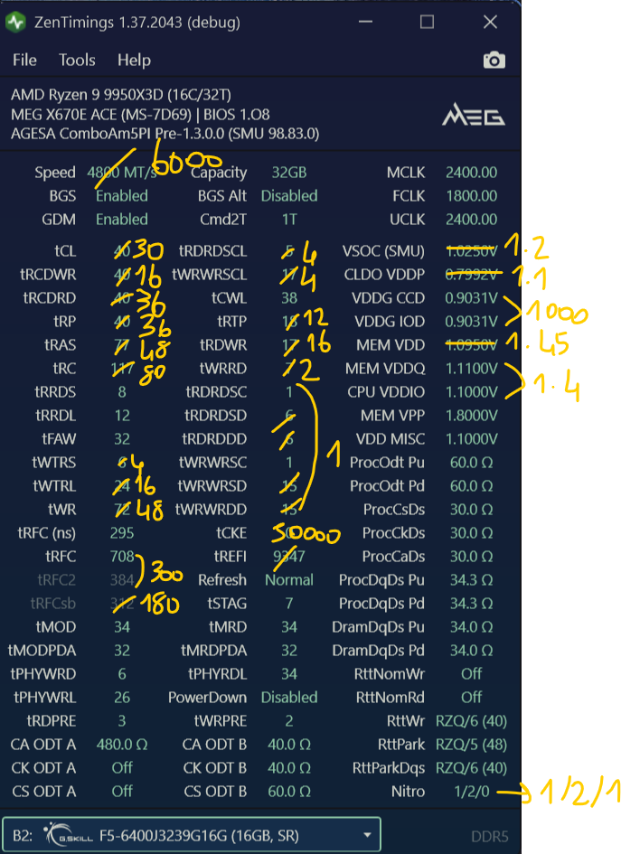

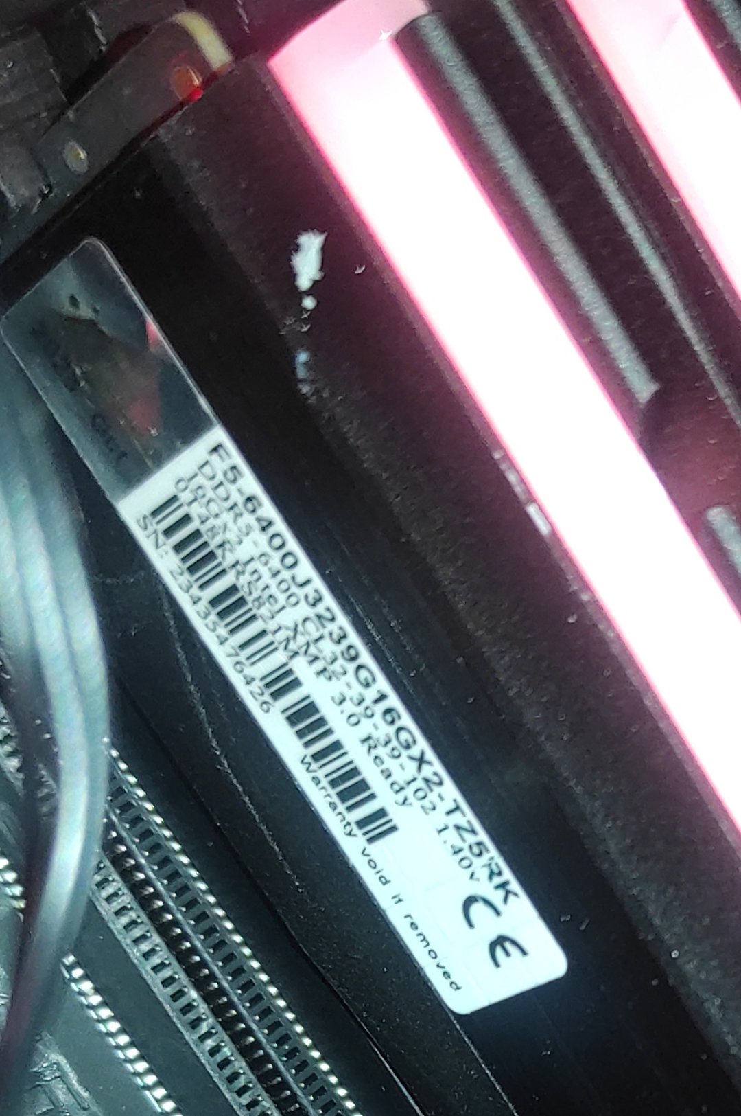

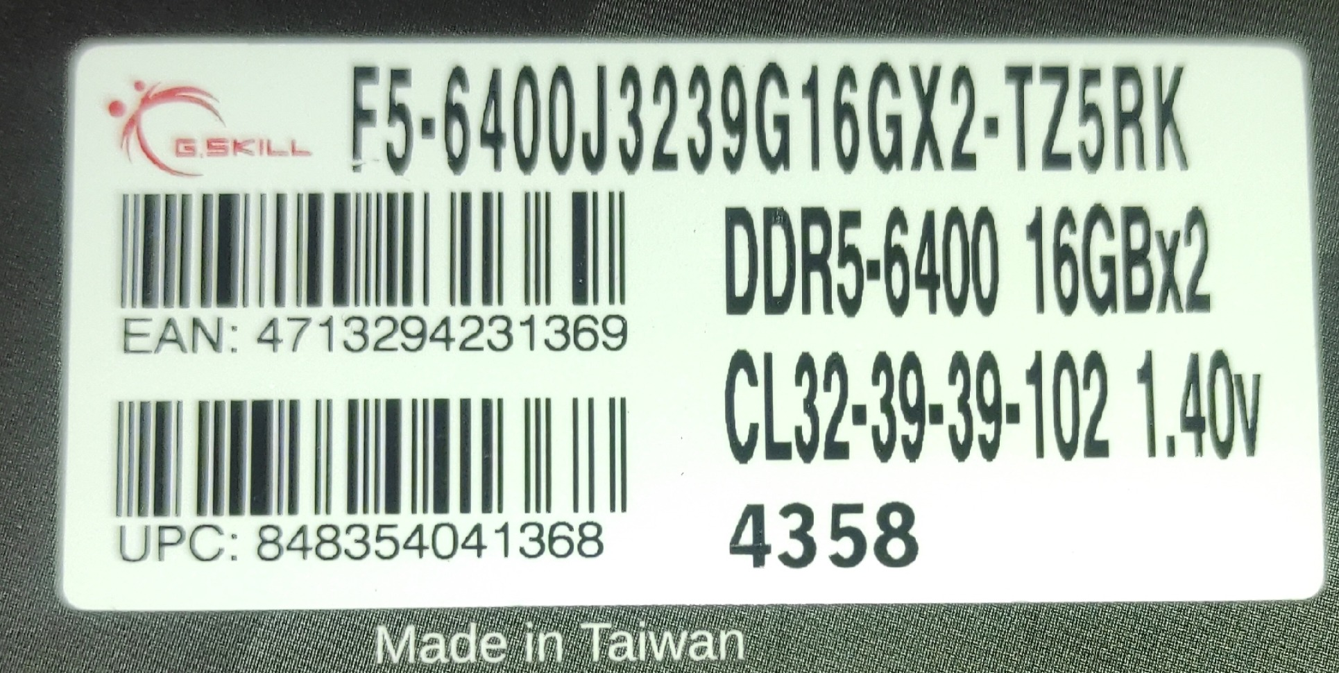

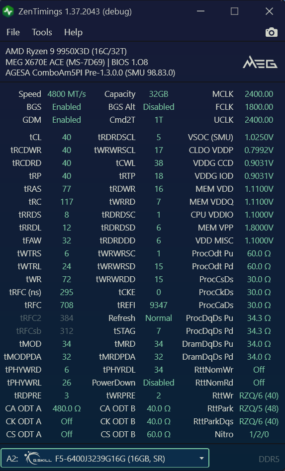

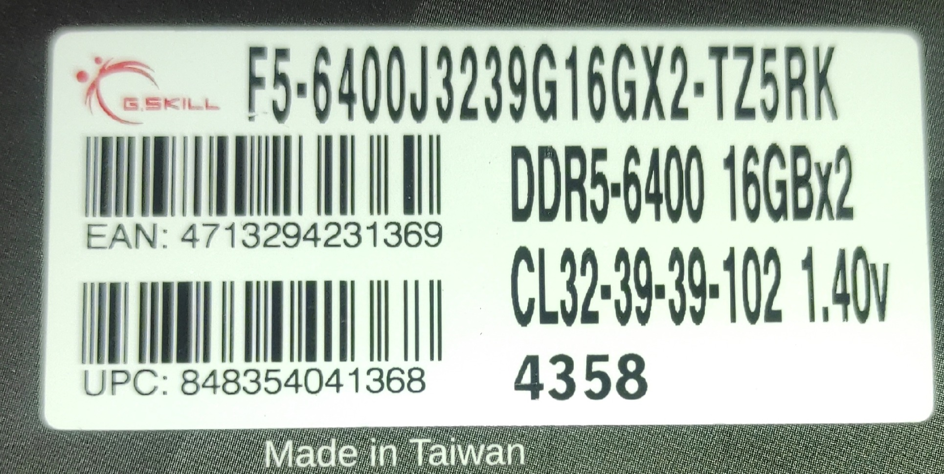

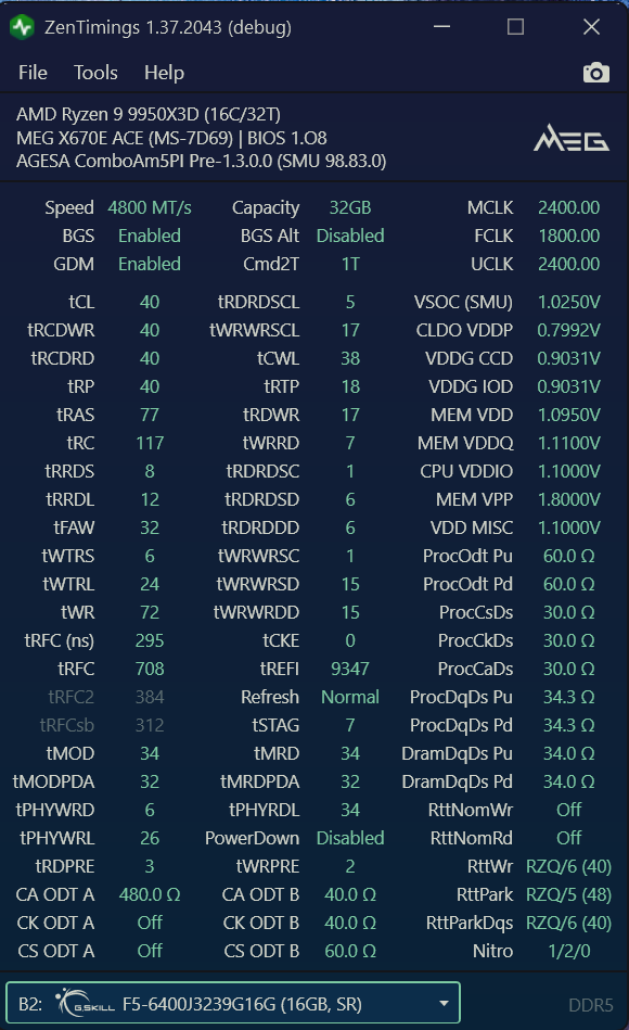

RAM’lerin A-die olup olmadığını kontrol edebilmeniz için ZenTimings ve RTP ekran görüntülerini konuya ekliyorum. Ayrıca netlik kazanması için RAM’lerin üzerindeki ve kutusundaki barkod numarasının görselini de paylaşıyorum.
ZenTimings
A2
B2
RTP
Ram Barkod

Çünkü modüller M-die imiş. Ona uygun ayar gireceğiz, EXPO kapalı Boot ediyor sadece. En ilk yapmamız gereken şeyi en son yaptık.
Zaten bunca sorun yaşamanın sebebi modüllerin hem M-die olması hem de anakart MSI olması. İkisi birleşince kaçınılmaz senaryo. Barkod kısmını çok geç ilettiniz. İlk yapılması gereken işlemdi aslında. @JoelMorgan
6400 CL30-39-39 M-die olamaz, kesin A-die. Ama sizdeki 6400 CL32-39-39, M-die gelebildiğinden söz etmiştim. Sorunların kaynağı MSI+M-die oluşu.

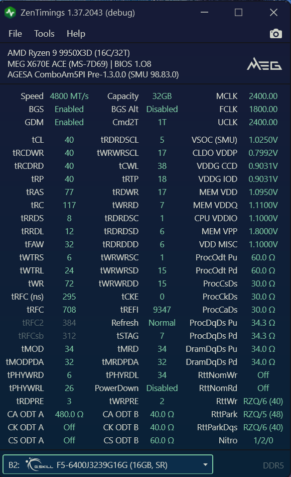

@JoelMorgan Lütfen eksiksiz girin, M-die hata kaldırmaz. Boot sonrası A2-B2 paylaşın. Bank Refresh Mode Mixed seçilecek. Yeni BIOS'ta eklenmiş olmalı, kontrol edin ilgili ayarı.

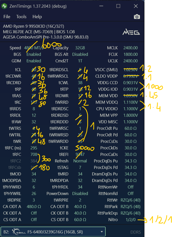

Olmama şansı yok, çözüm direkt olarak ilettiğim profil. 6000 1:1 mod ayarlayacaksınız verdiğim Timing ve voltajları eksiksiz olarak. Nitro da uygulayın, 1-2-1 ve Burst 1x-1x yeterli. Gear Down açık kalacak, Memory Context Restore, Power Down kapalı kalacak.
Hızlıca uygulayın, Boot sonrası A2-B2 paylaşın. En azından Boot durumunu öğrenelim. Bank Refresh Mode Mixed olacak, tRFC1 ve tRFC2 300, tRFCsb 180 olacak. M-die Boot edecektir. Integrated Graphics zaten Disabled. Önceki ayarlar aynen geçerli.

FCLK 2000 bırakın şu an için, 2:3 oran var 6000'de. Sonrasında stabilse 2167-2200 denenir. Sonraki aşama o.
@JoelMorgan Bu ayarlamalardan sonra yine Boot öncesi Save & Exit özet ekranı iletin. Eksik ya da yanlış değer olmamalı, Boot etmemesi sebebi o sizdeki. EXPO açmaz vaziyette Boot etmiş yani, aynı mantık. Boot Failure direkt olarak. M-die uygun değildi çünkü verilen değerler.

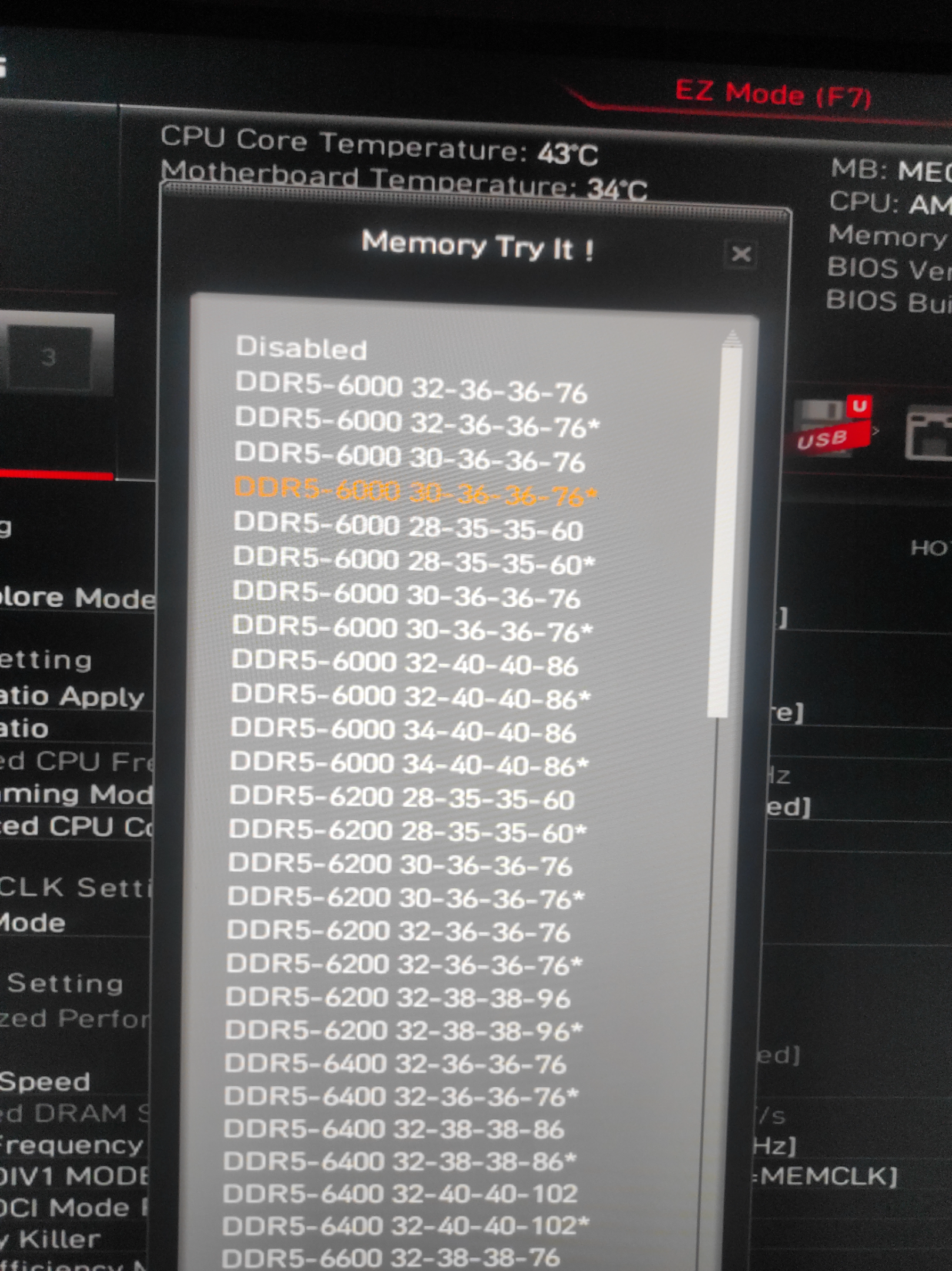

Memory Try It ne olmalı?
Spread Spectrum ayarını Ctrl F ile her şekil arattım bulamadım. Farklı bir adı var mı? Çok önemli değil ise bu ayarı es geçiyorum
    196,2 KB · Görüntüleme: 39
SOC Voltage kısmını CPU NB/SOC Voltage-AMD Overclocking seçip 1.2 girin. VDDP 1.1, VDDG 1000, DRAM VDD 1.45, VDDQ 1.4, VDDIO 1.4 girin. Nitro 1-2-1, Burst 1x-1x ideal. Integrated Graphics, Memory Context, Power Down kapalı kalsın. Bank Refresh Mode M-die için Mixed olacak. Gear Down açık kalsın şu an için. MSI kartlarda Gear kapalı problematik olabiliyor.
Şu aşamada önemsiz sizin için, es geçin. Memory Try It'den * işareti bulunan 6000 CL30 profili seçip verdiğim tüm değerleri birebir ve eksiksiz olacak şekilde girin. Özet ekranı iletin yine tek tek hepsini. PBO Auto kalsın. Boot sonrası Zen A2-B2 iletin.
