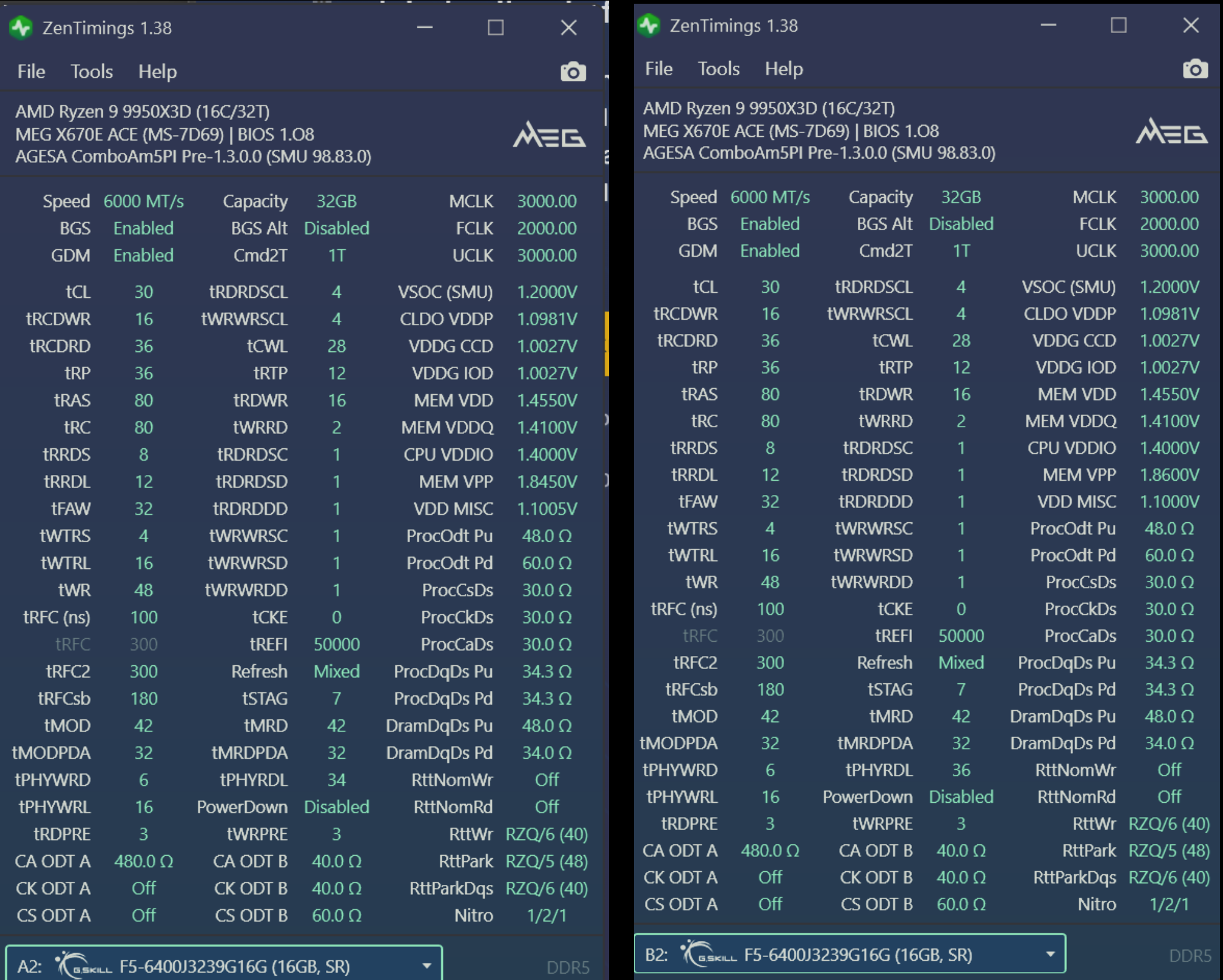

Hata verdiyse stabil değil, güncel A2-B2 iletir misin Zen?

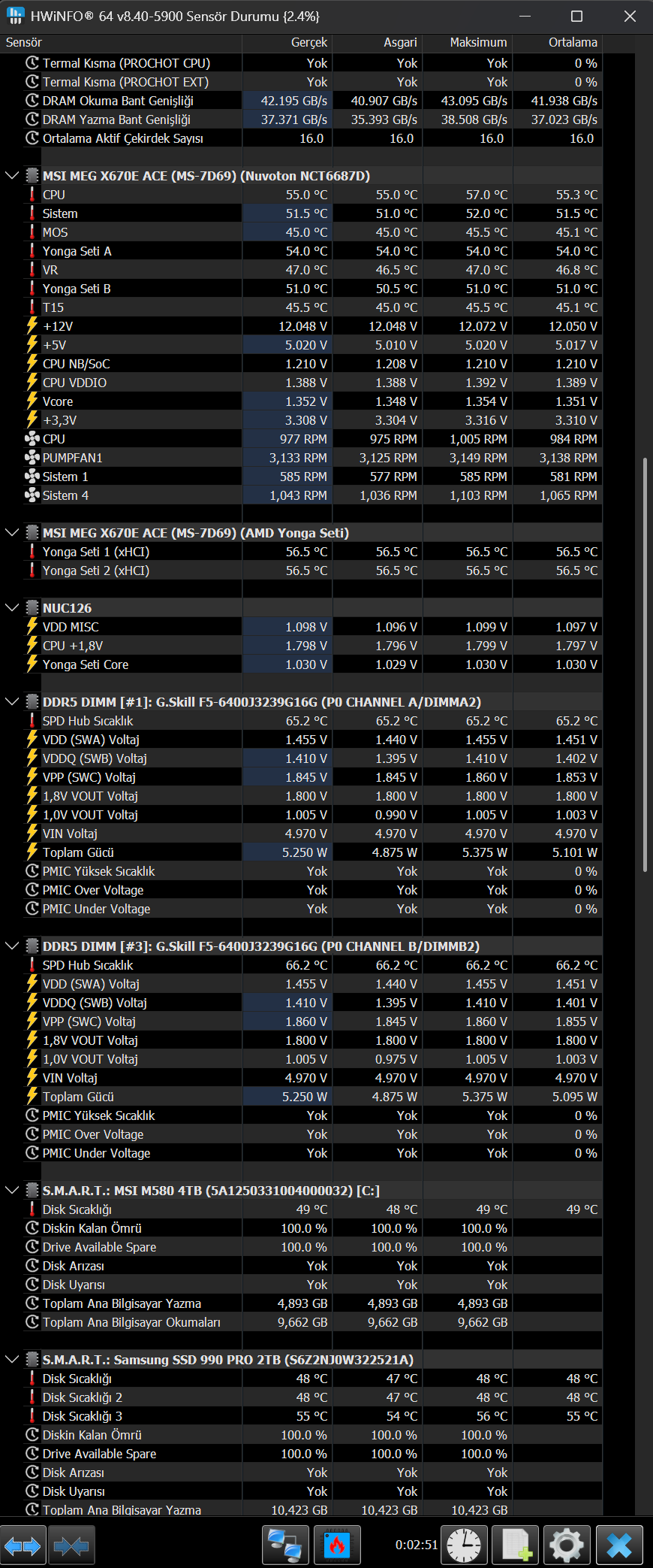

1 hata vermesi dahi kafi, hiç hata vermemesi lazım. RAM'ler ve CPU IOD Hotspot kaç dereceydi test anında? HWiNFO sensörlerden bakmanız lazım test ederken.
Hata verdiyse stabil değil, güncel A2-B2 iletir misin zen?
1 hata vermesi dahi kafi, hiç hata vermemesi lazım. RAM'ler ve CPU ıod hotspot kaç dereceydi test anında? HWiNFO sensörlerden bakmanız lazım test ederken.

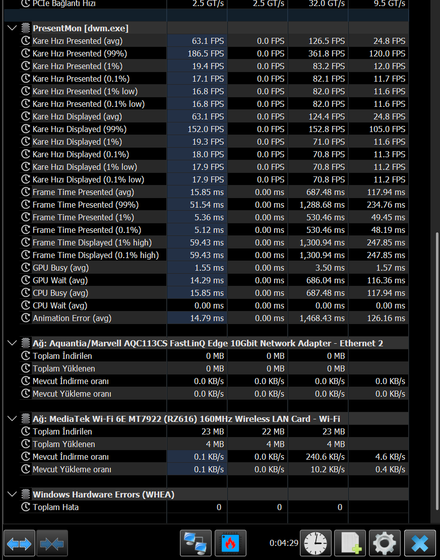

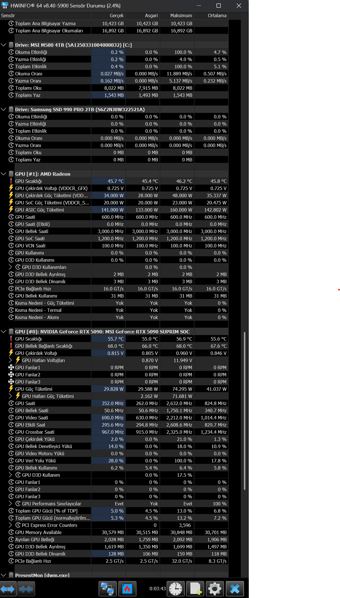

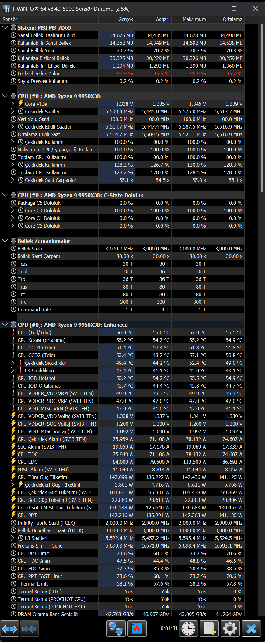

Rtp açıkken HWiNFO da CPU, GPU, RAM, disk ve bulabileceğiniz tüm sıcaklık değerlerini ekledim. A2-B2 zen SS alırken rtp arka planda açık kalması gerekiyor mu? Çünkü zen SS almadan önce rtp kapattım.
Rtp log dosyasını incelerken hata böyle bir hata mesajı buldum.
[5] 19:23:32 | error in mirrormove(3, 0, 0, 1) at cycle 0, after 00:30:46 | at 4234 MB, 2 dif bit(s).

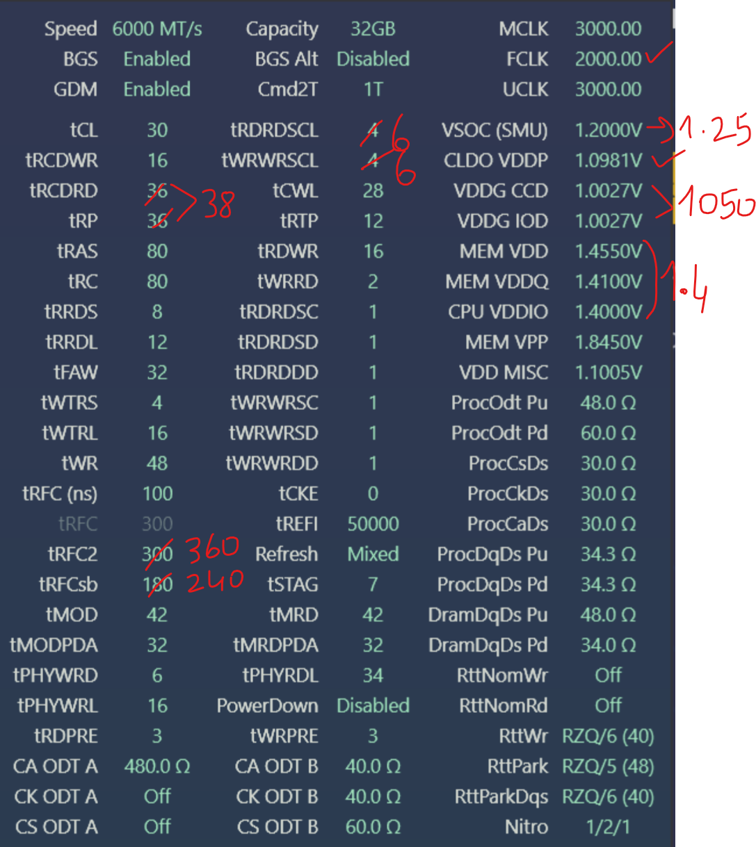

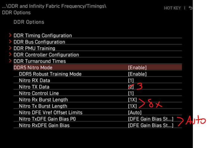

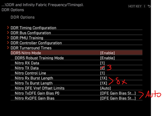

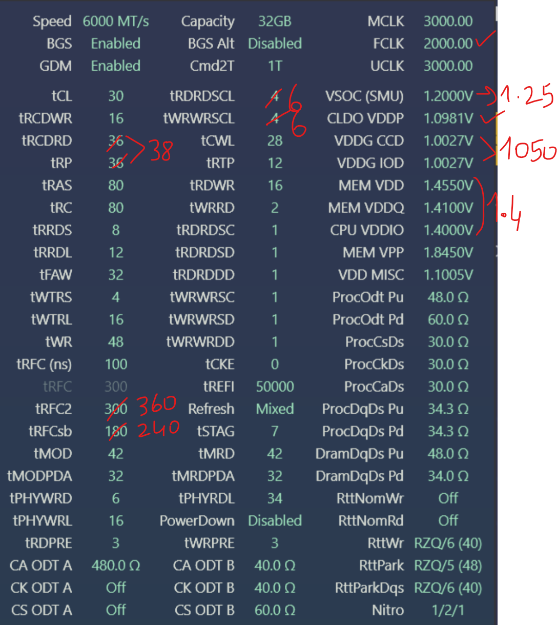

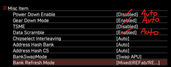

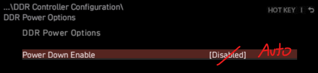

Sizde kasa havalandırması da problem, testte SR modüller 55 civarı gezer normalde. +10 derece fazlanız var. Birkaç Timing değişelim, tekrardan teste alın. Bu sefer TestMem5 yapalım. PBO Auto alın bir de, Global C-State ayarı da Auto kalsın. Nitro kısmı vs. ilettiğim gibi denemek lazım. İlk etapta 1x vs. denemeyelim. Sırayla hepsi.
Integrated Graphics her daim kapalı kalmalı sadece, diğer her şey PBO dahil Auto kalsın. Memory Try It'den aynı mantıkta girersiniz yine Timing ve voltajları, onları ellemeye gerek yok.
@JoelMorgan Programın Settings kısmına girin, oradan Config kısmından Ryzen3D profilini seçin. Test süresi olarak 150 dakika belirleyip testi başlayın. Ve fakat ilk açışta AWE hatası verir, bir kere bu ayarlamaları yapıp testi başlattıktan sonra, test programını kapatıp PC Restart atın. Bir daha AWE hatası vermez. Bu adımlardan sonra ve Restart sonrası teste alın. HWiNFO'dan takip sağlayıp değerleri iletin.
Timing ve voltaj kısmını Zen'den ileteceğim.
Sizde kasa havalandırması da problem, testte sr modüller 55 civarı gezer normalde. +10 derece fazlanız var. Birkaç timing değişelim, tekrardan teste alın. Bu sefer TestMem5 yapalım. PBO Auto alın bir de, global C-state ayarı da Auto kalsın. Nitro kısmı vs. ilettiğim gibi denemek lazım. İlk etapta 1X vs. denemeyelim. Sırayla hepsi.
Integrated Graphics her daim kapalı kalmalı sadece, diğer her şey PBO dahil Auto kalsın. Memory try ıt'den aynı mantıkta girersiniz yine timing ve voltajları, onları ellemeye gerek yok.
@JoelMorgan programın settings kısmına girin, oradan Config kısmından Ryzen3D profilini seçin. Test süresi olarak 150 dakika belirleyip testi başlayın. Ve fakat ilk açışta awe hatası verir, bir kere bu ayarlamaları yapıp testi başlattıktan sonra, test programını kapatıp PC restart atın. Bir daha awe hatası vermez. Bu adımlardan sonra ve restart sonrası teste alın. HWiNFO'dan takip sağlayıp değerleri iletin.
Tamam dediklerinizi yapacağım ama benim kasa MSI MPG velox 100p airflow ve ön demperli camı çıkardım. Yani hava akışı şu an iyi.

@JoelMorgan böyle tekrar bakalım, TestMem5 anlattığım gibi yapılacak. 5 dakika sonra testteyken görsel iletin sensörleri HWiNFO, bakacağız beraber. Awe'den sonra restart çekin ve dediğim ayarlamalar yapılmış olacak. Ryzen3D profil ve 150 dakika. Awe hatası vermemeli test anında yani, çözüm restart.
5090 kaynaklı belki, bilmiyorum. Kasa öyle olsa da, testte 65 fazla. Attığım gibi deneyelim.
Eki Görüntüle 241258

Olur, 150 dakika ayarlarsınız. Anlattığım gibi AWE kısmına dikkat edin. Bunlar da Auto ya da böyle kalsın. Sırayla gideceğiz adım adım. Dediğim Timing ve voltajlar eksiksiz olsun. Boot sonrası A2-B2 iletin tekrar ve HWiNFO sensörler ile bellek temizliği yaptıktan sonra TestMem başlatın. Ryzen3D seçilecek ve 150 dakika ayarlayın. AWE hatası varken geçersiz, Restart sonrası testi yeniden başlatın. Bir daha hata vermez. @JoelMorgan
Memory Try It ne seçmeliyim

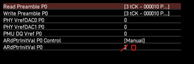

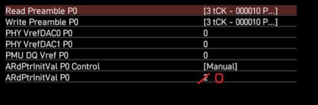

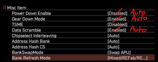

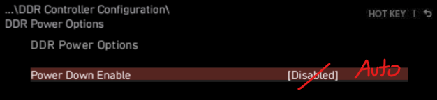

Global C-State ve PBO Auto kalsın. Integrated Graphics kapalı kalacak her zamanki gibi. Boot sonrası A2-B2 iletin, TestMem anlattığım şekilde başlatın. Nihayete erdireceğiz artık. MSI çok uğraştırdı.
Memory Try It'den ziyade EXPO/XMP kapalıyken ve Memory Try It ayarı Auto iken, tek tek Manuel girin tüm değerleri. Bu sefer öyle deneyelim.
@JoelMorgan Clear CMOS sonrası sıfırdan girin tüm ayarları. Size ilettiğim ayarlar dışında her şey Auto kalsın. O detaylı ayarlar da Auto kalsın, son ilettiklerimi aktardığım şekilde değişin. Zen'deki voltaj ve Timing'lere uyun. Adım adım gidelim.
