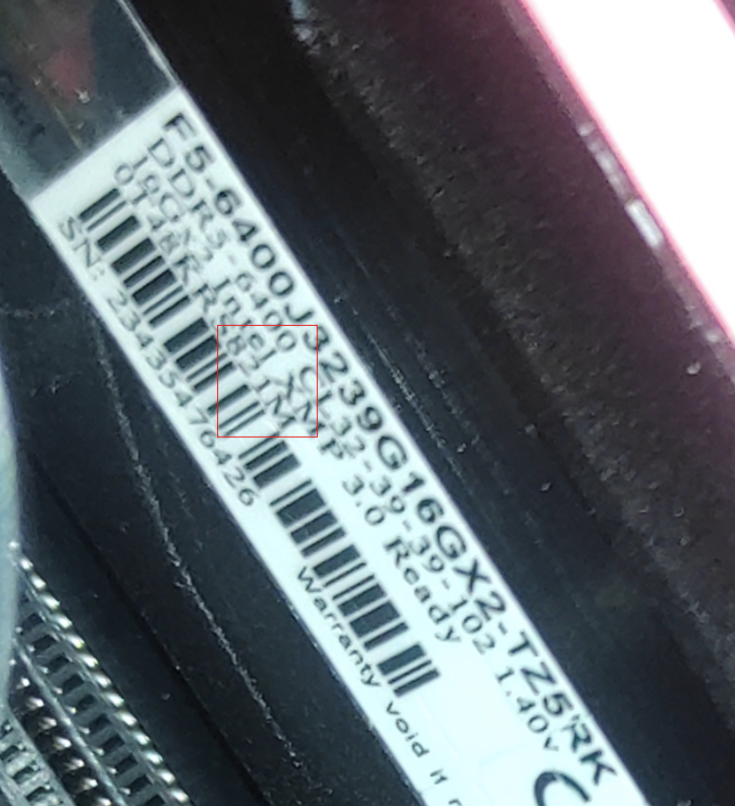

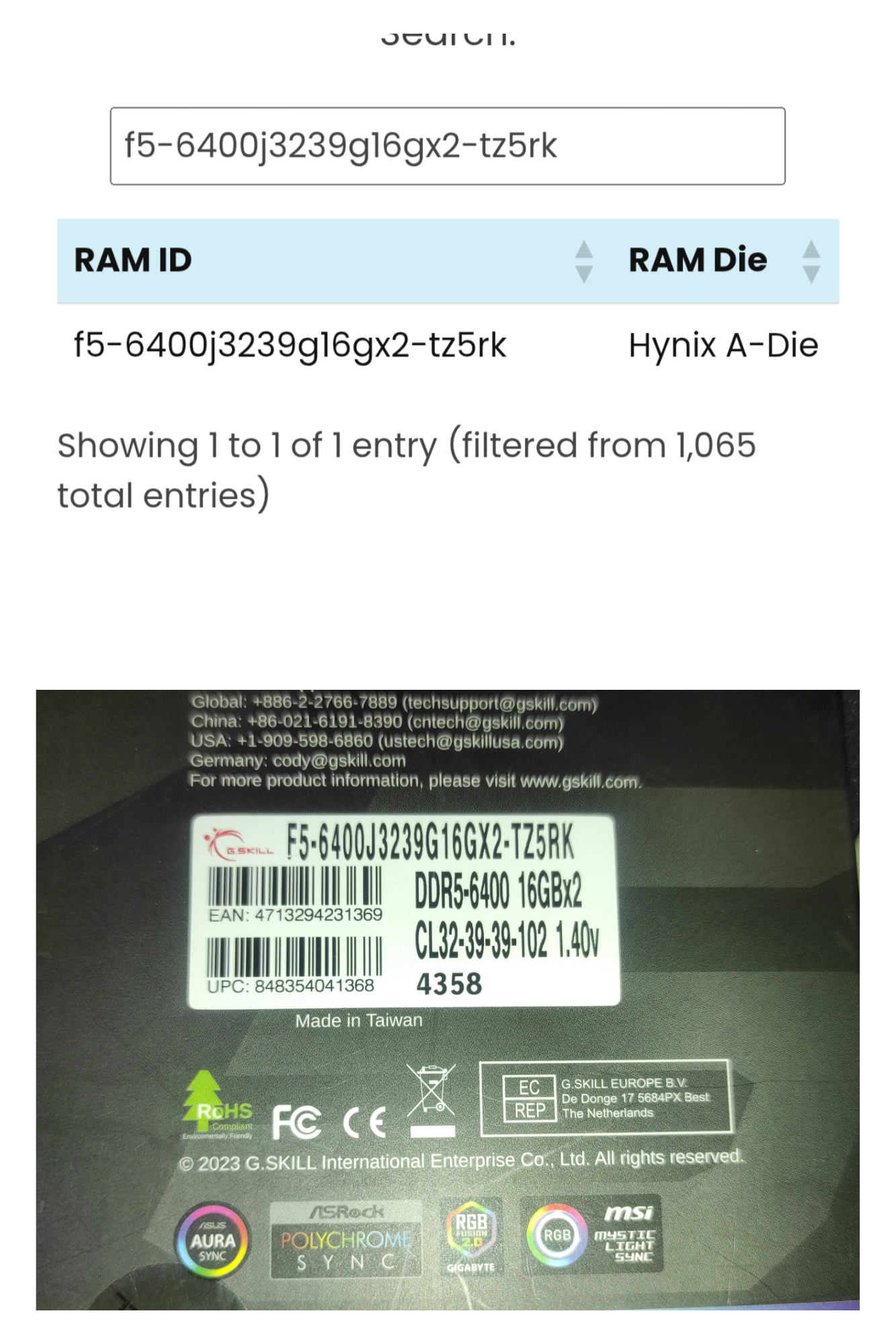

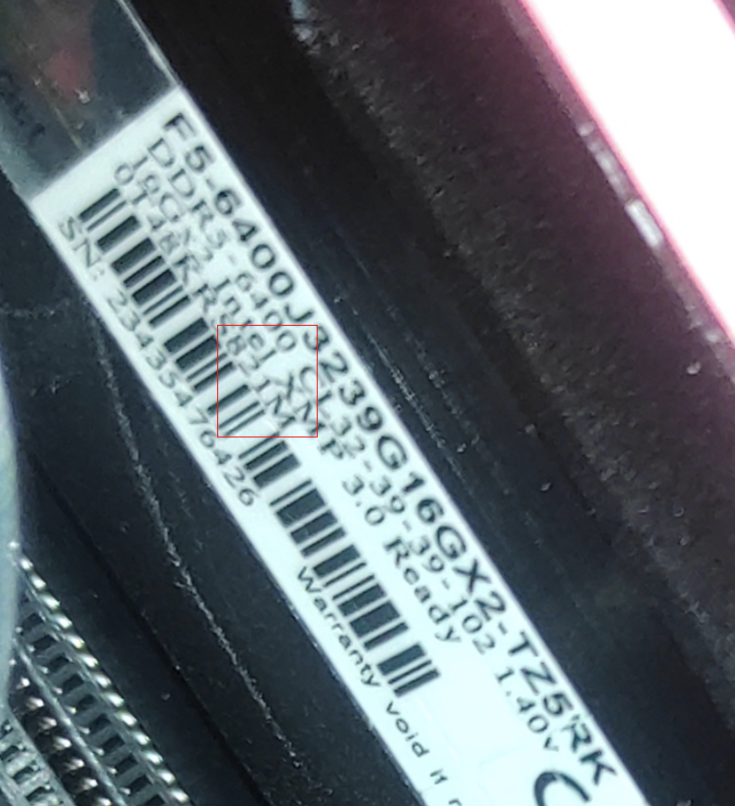

Ayarlamalar için bugün yetişemedim. Ama ramler in hynix a die olduğunu buldum.
    220,4 KB · Görüntüleme: 39
Maalesef A-die değil sizin modüller. Barkod kısmına sonu 21M ile bitiyor, geçen gün atmıştınız. Zaten sıkıntı esas sebebi 1 MSI kart olması, 2 modüllerin M-die olması şu an için. Çok uğraştırdı.
