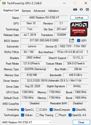

Eklemeyi unuttum. Kartın fan ayarları uygulamada gözükmüyor. Furmarkta %50 hızda çalıştığı yazmakta. Nereden ayarlayabilirim?
    32,8 KB · Görüntüleme: 136
Buyurun ekledim. Ayrıca ilginiz içinde teşekkür ediyorum tekrardan çoğu 5700XT konusunda varsınız.
Elindeki ürün OEM ürün hocam Lenovo'ya ait bir ekran kartı :) OEM ürünlerden hiç haz etmem.
BIOS ayarlarından IGPU'yu kapat ve Above 4G Decoding" ve "Re-Size BAR Support gibi bir yazı olması lazım her ikisini enable konumuna getir. BUS ınterface yanındaki soru işareti kısmına bir bas bakalım 1 dakika bir test yapsın ekran kartın bant genişliği X8 3.0 hızında yarı yarıya düşük görünüyor.

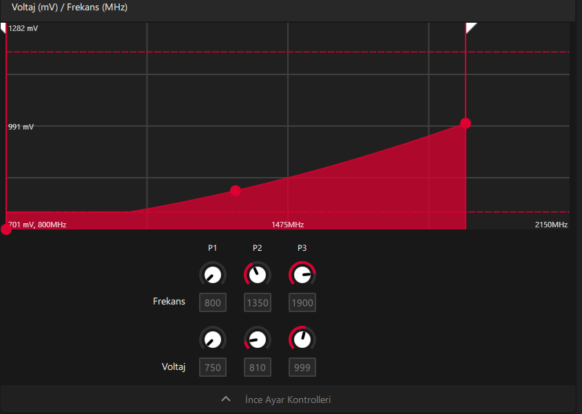

1905 MHz 1050mV sonrasında 1905 MHz 1025mV sonrasında 1905 MHz 1000mV gibi testler yapmanı öneririm. Bu oyunlarda epey sıcaklık ve güç tüketimini düşerecektir.
Stabil olup olmadığını da 3DMark timespy testi ile gerçekleştir bu değerleri verdikten sonra testten sorunsuz geçerse %99 stabildir. Senin için voltajı ne kadar düşürebilirsen o kadar iyi olduğunu unutma.

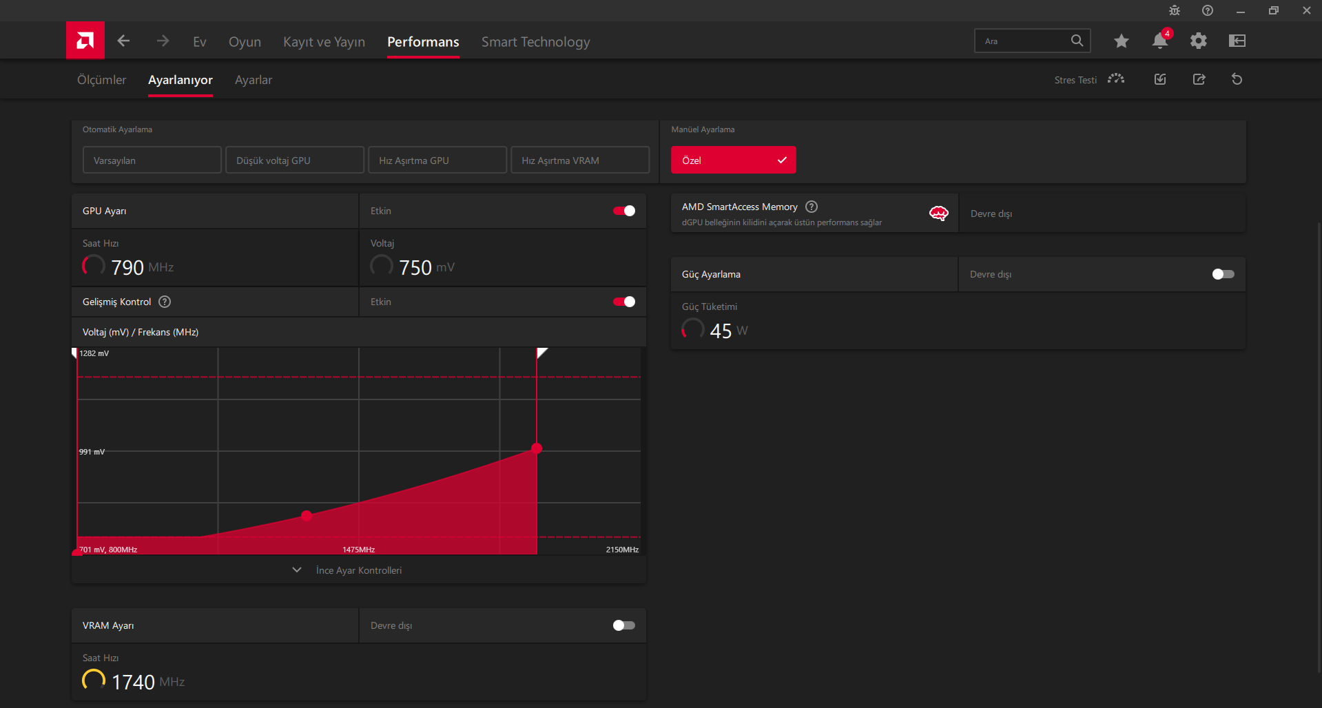

Fan ayarları için de AMD Adrenalin Edition üzerinden bir fotoğraf at bakayım bu ekran kartından önce bu sistemde başka bir ekran kartı kullandın mı? Kullandıysan ekran kartı değiştirdikten sonra format vs attın mı bu bilgileride paylaşırsan daha fazla yardımcı olabilirim.
Eklemeyi unutmuşum. Anakartımın PCI 4.0 desteği yok. Gigabyte A320m S2H kullanmaktayım. İşlemci değişiminden sonra anakarta yöneleceğim ancak hepsini bir anda yapacak durumda sayılmam. PTM7950 mükemmel bir buluş onu fark ettim ancak ülkemizde ulaşımının zor olması bir eksi. Bunun yerine TF7 işimi görür mü bilmiyorum ancak kıvamı oyun hamuru gibi denmiş. Bu karttan önce MSI Armor RX580 OC kullanıyordum. sattığım aralıkta 2 haftalığına 3400G apusunu kullandım. İkisininde driverini DDU ile temizledim. 3Dmark testini kısa zamanda göndereceğim. Kartı kullandığım ayarları ekliyorum.
    14,3 KB · Görüntüleme: 109
    47,6 KB · Görüntüleme: 113
Ryzen 3400G PCI 3.0 X8 hattından maksimum faydalanıyor ekran kartın bant genişliği tam yarı yarıya düşük kullanıyorsun.
Sorun anakartında değil. Anakartın PCI gen3 X16 destekliyor doğru işlemciyle RX 5700 XT'den tam olarak faydalanabiliyorsun anakart değişikliği elzem değilse sadece işlemci değiştirmen performansını artıracak. PCI Gen 4 X16 desteklese de PCI Gen 4'e RX 5700XT için gerek yok bilgin olsun.
