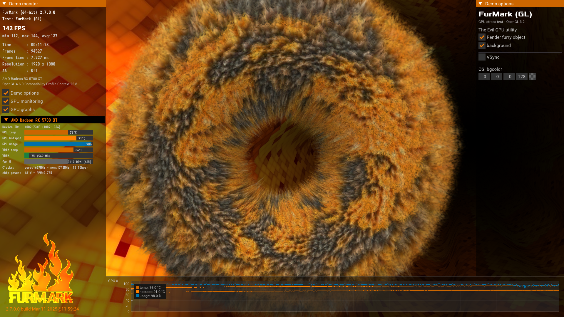

3 gün önce 2. el açılmamış bir RX 5700XT reference model kart aldım. Kartın garanti bantları üstündeyken geldiği gibi teste soktum ve termal macunun değişmemiş olmasından dolayı sıcaklığı normal bulup ürünün alımını onayladım. İlk değerlere göre FurMark'ta GPU 89, Hotspot 105'i geçmiyordu 40 dakikalık test boyunca. Kart hiçbir şekilde kendini kısmıyordu. Kartı açtım. İçindeki macun sert ve siyah bir macundu. Yapısı termal macun gibi değildi. Elimde Wipaste C2 olduğu için onunla denemek istedim. Thermal padler de fazlasıyla kuruydu ve yüzeyi pürüzlüydü. Sadece termal macunu değiştirip denedim. GPU yine 90 dereceydi ama hotspot 110'a fırlıyordu ve kendini kısıyordu. Termal pedleri 12.5 wmk değerinde bir pad ile değiştim. Buradaki rehbere göre 2.5mm Memory denmiş ancak aşırı şekilde kalın geldi, o yüzden VRAM'ler için aldığım 1.5mm'likleri kullandım. Memory sıcaklığı, VRAM sıcaklığı bir nebze rahatladı ama GPU 90, Hotspot 110'larda dolanmaya devam ediyor. NZXT H510i kullanıyorum. Üst taraftaki fanı söküp kasanın önüne, ekran kartının hava alabileceği biçimde koydum. Hotspot halen 110'lara fırlıyor ama bu süre 30 saniye yerine 4 dakikada gerçekleşmeye başladı. Pumpout yapmayacak bir termal macun sürmek istiyorum ama sorunumu çözer mi emin değilim.

Mutlu sona ulaştığımı belirtmek isterim. Yeni padler, BIOS düzenlemesi ve son olarak viskozite değeri yüksek olan bir termal macun(Thermalright TF7 kullandım). Bu üçü sayesinde sıcaklığımı 75 e hotspotu 90 a kadar düşürmeyi başardım. Reference kart için büyük bir başarı olarak görüyorum. Yardımlarınız için teşekkür ediyorum tekrardan.
