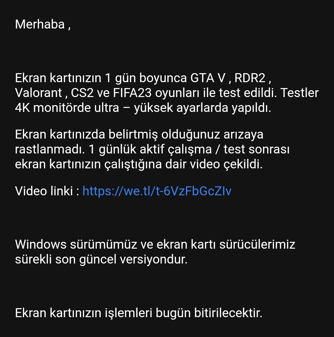

Merhaba. Oyun oynarken görüntü birden gitti ve arkadaki sesler drrr diye gelmeye başladı. PC'yi tekrar açtım yine denedim yine aynı şekilde kapandı ve tekrar açmayı denediğimde hiç görüntü gelmedi. Ekran kartı pin kablosunu çıkartıp taktım ve tekrar açtım bu sefer görüntü geldi. İlk önce OCCT PSU testi yaptım herhangi bir kapanma olmadı sonra ise ekran kartı testi yaptım başlar başlamaz görüntü gitti. Ve şu an açmaya çalıştığımda görüntü gelmiyior. Uzun zaman önce yine aynı sorunla karşılaşmıştım fakat görüntü gelmeme gibi bir sorun yoktu. Birden gidiyordu sadece ve PSU'yu garantiye yollamıştım fakat PSU'da bir sorun olmadığını söyleyip geri gönderdiler.
Ve geldiğinde sorunsuz çalışıyordu fakat şimdi tekrar aynı hatayı verdi sorun ekran kartında olabilir mi? Ne yapmam gerek?

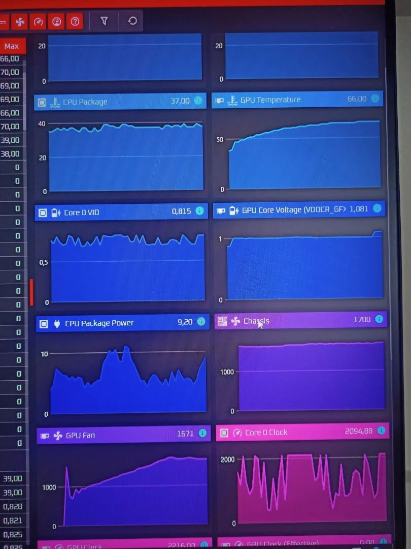

Hocam OCCT de hata aldığım zamanki değerler bunlar bir anormallik var mıdır?
Videoyu şu an izledim gayet güzel çalışıyor.
Dediğim gibi anakart veya işlemci arızalı olabilir. İyi bir teknik bilgiye sahip bilgisayar tamircisi olsa onlar özel cihazlarla voltaj değerlerini vs kontrol ederler de bu okumamış cahiller elindeki kartı komple bozarlar. Tek tek denemek lazım. İşlemci testi de yap ve anakartı garantisi varsa servise gönder.
