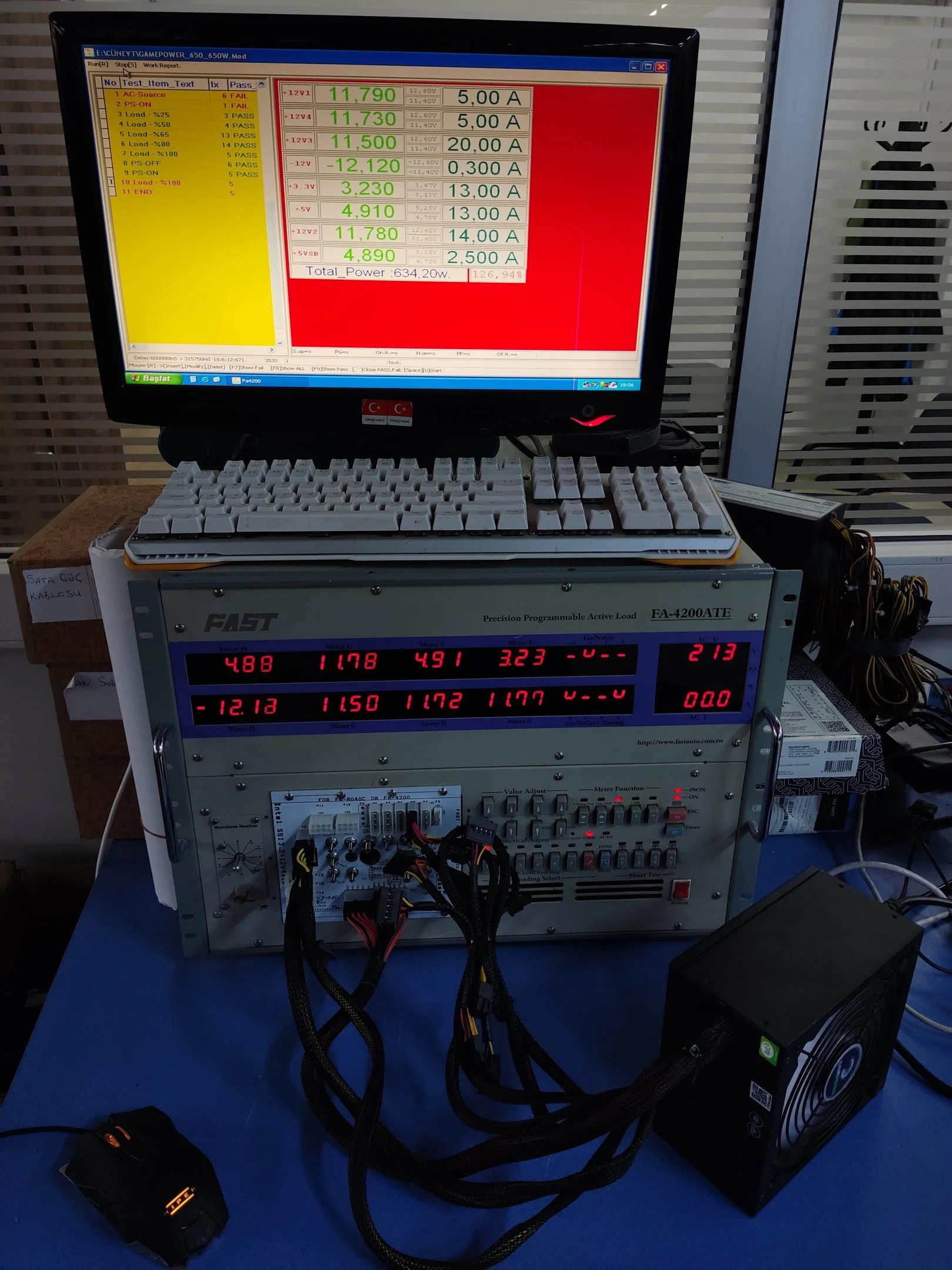

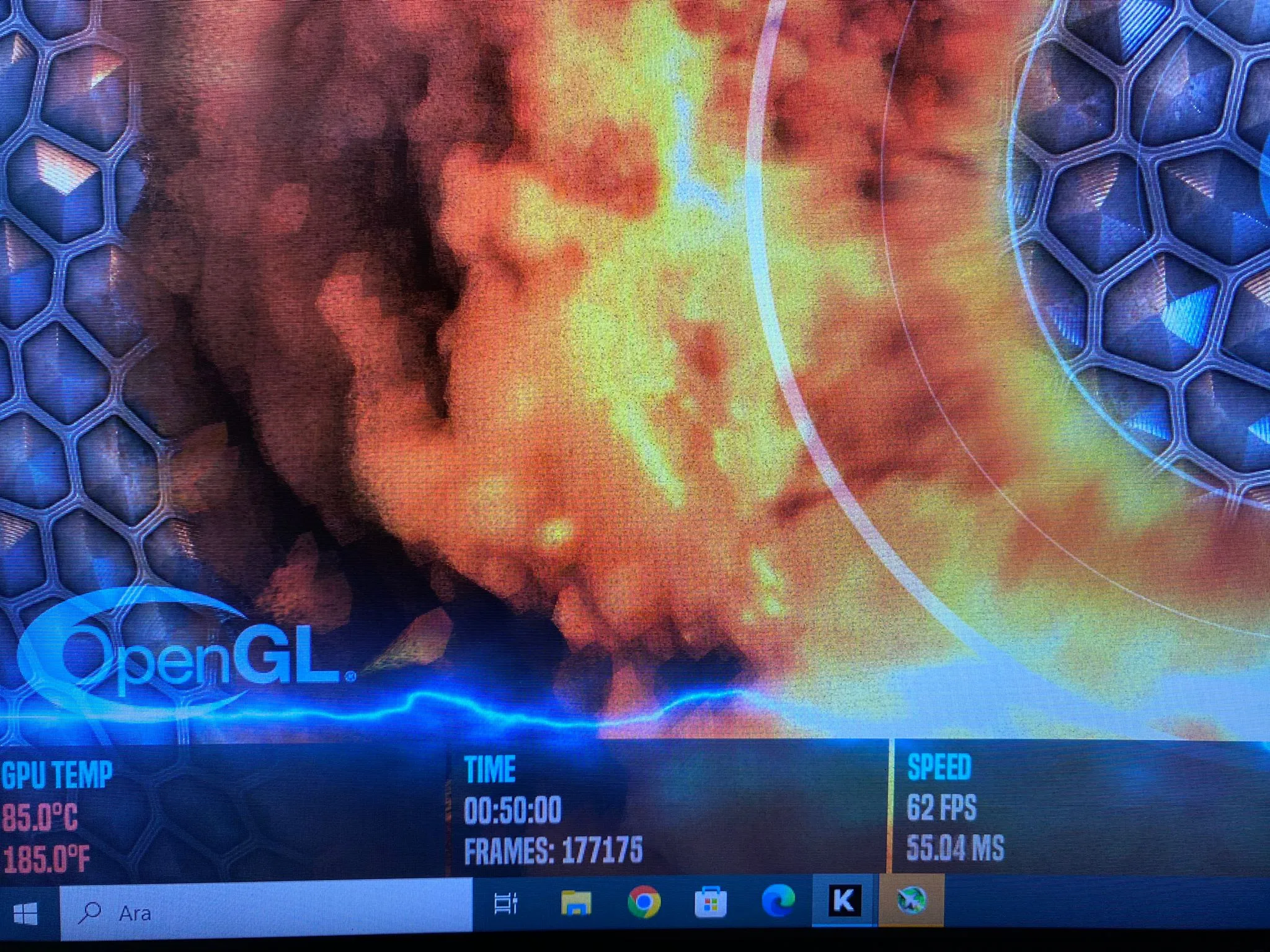

    647,2 KB · Görüntüleme: 64
    270,3 KB · Görüntüleme: 70
50dk test etmiş. PSU sağlam. Vallahi bilmiyorum. Siz bir format atın en iyisi bir şansımızı deneyelim.
