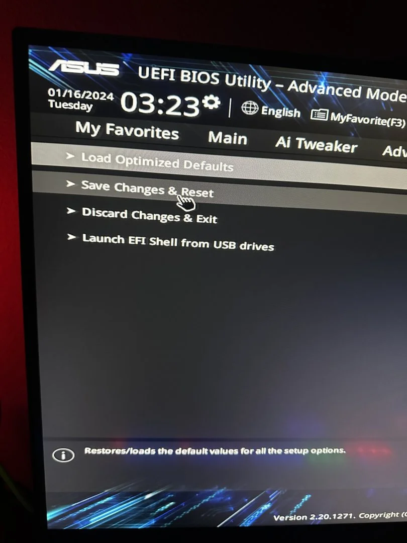

Şu anda USB hazır. Halihazırda olan BIOS ayarlarını kaydet, sonra BIOS ayarlarını sıfırla. Sonra bu ayarları uygula;
- Devre Dışı;
- Fast Boot
- Secure Boot
- Serial/COM Port
- Parallel Port
- CSM
- Above 4G decoding ve Resizable bar
- Etkin;
- XMP
- EHCI/XHCI Hand-off
- OS type: Windows 8.1/10 UEFI Mode
- SATA Mode: AHCI

Load Optimized Defaults yapıp benim verdiğim ayarları yapın, sonra da save changed & exit yapın. EFI üzerinde seçmeniz gereken otomatik seçilip açılacak.Eki Görüntüle 10648
Şöyle bir ekran var. İlk önce save changese bastım kaydedip çıktım. Şimdi discard seçeneğine mi tıklayacağım. Yanlış yapmamışımdır umarım.
Neyse yarına kalsın geç oldu.
Mümkünse Reset NVRAM'ı kullanmayın eğer deneyecekseniz şimdi. Benim EFI'mdeki bootloaderi sildi o seçim. Live ISO ile bootloader kurmak zorunda kalmıştım Linux'u açabilmek için. Windowsla beraber hiç denemedim bunu, Windows'da kurtarmak daha zor olabilir. Yarın bilen arkadaşlar bilgilendirir o konuda.
